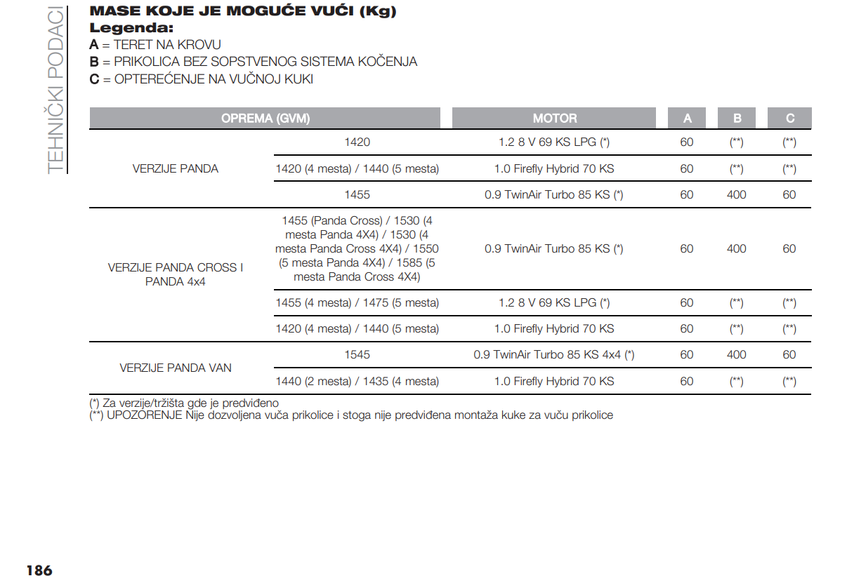

kvaka 44 Posted July 24 4 hours ago, ortakov said: Ti znaš, zašto ti to treba, ali, ono što ja sigurno znam, jeftinija je registracija i ne vozim 5 putnika. A jedini razlog, zašto ima 4 mesta, jeste povećanje nosivosti, jer se ukupna nosivost računa sa putnicima Postoji bruto masa vozila, a ti biraš da li ćeš povesti više putnika ili više tereta. Imaš npr. aktuelni Doblo N1 sa 5 sedišta. Razumeo bih da se uklanjanjem petog mesta povećava zapremina tovarnog prostora, ovako ne. Inače, po owner manualu za 500l, razlike nema u nosivosti između putničke i van (pro) verzije sa 1.6 mjet 120. Za modele sa drugim motorima postoje neke minimalne razlike od svega 10-20 kg. Quote Share this post Link to post Share on other sites

kvaka 44 Posted July 25 I za Pandu 3 razlike gotovo nema. GVM (bruto masa) je identična za twinair 85 4x4 - oko 1540 kg. Za 1.0 hybrid takođe, samo malo niža oko 1430 kg. Quote Share this post Link to post Share on other sites
clockwork_orange 1850 Posted July 25 Izvini ali nisam naveo da sam pricao o mojoj staroj Pandi 2. generacije sa 1.2 motorom Jedan od razloga sto sam je zamenio je bio i taj sto je veoma neudobna bukvalno ispadaju plombe kad predjem preko lezeceg Quote Share this post Link to post Share on other sites
kvaka 44 Posted July 25 Imam uputstvo i za drugu generaciju, ali se Van verzija ne pominje uopšte. Quote Share this post Link to post Share on other sites
