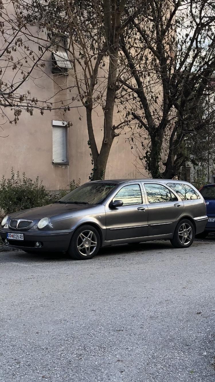

Zdravo svima Imam problem sa mojom Lančom Librom 2.4jtd.
Ima blago preskakanje paljenja na 800-2000 obrtaja u minuti i to nije uvek tako, na jednom stop semaforu auto se malo trese, ali obrtaji se ne pomeraju, a na sledećem stop se auto radi glatko nego ikad.
Baš danas, auto je radio u praznom hodu bez preskakanja paljenja, ugasio sam ga i ponovo upalio i počeo je loše da radi u praznom hodu i da se trese, tresenje je najgore na oko 1500 obrtaja u minuti, a čim dostigne 2000 obrtaja u minuti, auto radi glatko.
Takođe, auto vuče kao zver. Proverio sam map senzor i deluje dobro, takođe ne mislim da je EGR jer auto ne dimi i ima snagu, nisam proverio injektore, ali kako je moguće da preskaču paljenje u praznom hodu, ali posle 2000 obrtaja se izglade.
Bila bih zahvalan na bilo kakvoj pomoći.
