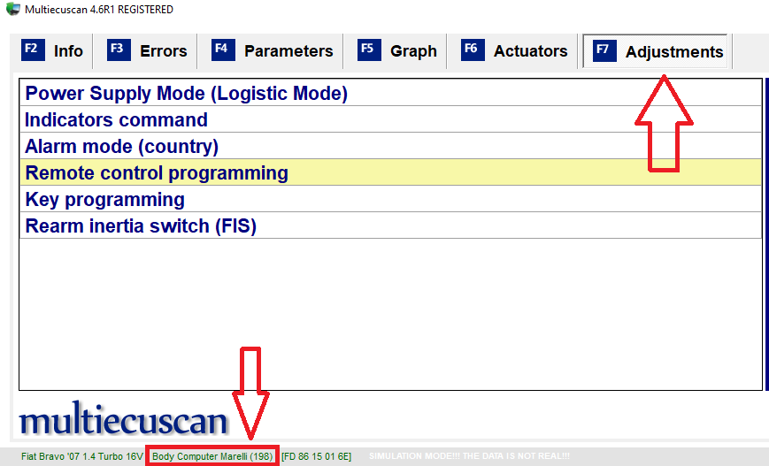

1. Sto se tice kljuca - licno bih naravno uvek krenuo od dijagnostike, gde prvo mozes vrlo lako da vidis ima li uopste komunikacije izmedju RC (daljinca) i Body Compa.
S tim sto ce ti za ovo trebati elektronski kod auta, koji se nalazi na Code kartici (uz mehanicki kod). Koju si, nadam se, dobio uz auto.
Udje se u Adjustments za Body Comp i izabere "Remote control programming" (ne mesati sa "Key Programming", koji sluzi za programiranje transpodera za paljenje auta).
Pokrene se procedura za uparivanje daljinaca (treba da se pripreme svi koji se imaju). Sistem onda trazi pripremu prvog daljinca i kada se procedura za njega startuje, u roku od 15 sec treba da se pritisne bilo koje dugme daljinca (cini mi se na 3 sec). Tu ce se odmah videti da li je problem do komunikacije (kvara na ploci daljinca/bateriji) ili se samo daljinac raskodirao. I procedura se vrti onoliko puta, koliko ima daljinaca. Kada se prodje kroz sve, sistemu se to potvrdjuje, nakon cega se vrsi uparivanje svih RC sa Body Compom.
