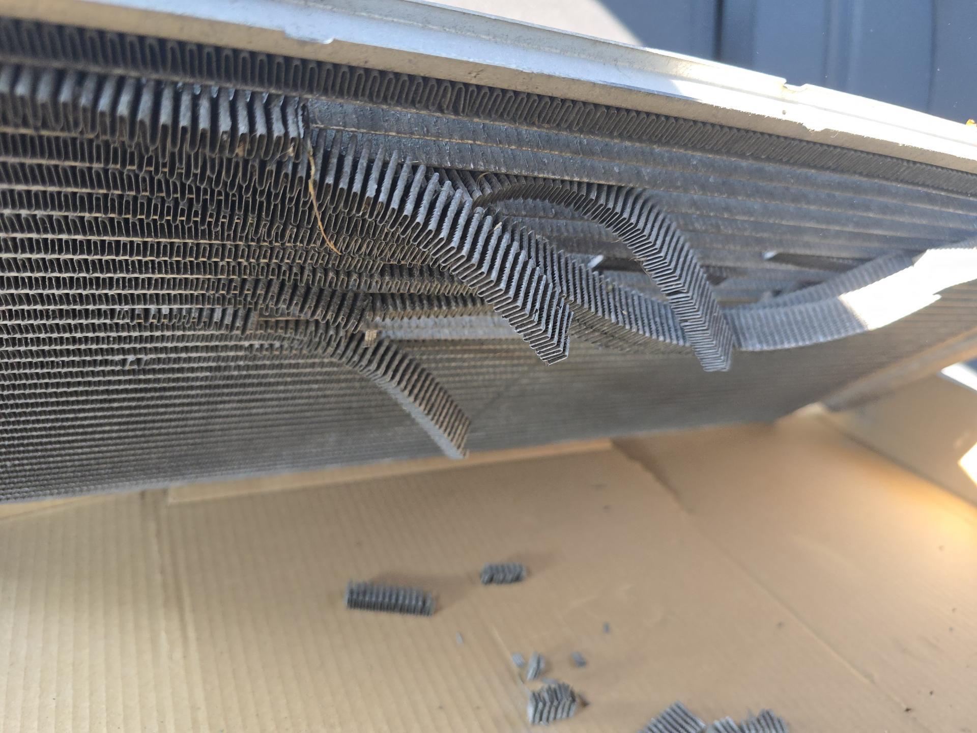

clockwork_orange 1775 Posted June 11 (edited) Ja imam slican problem na Pandi ali znam i sta je uzrok Slabo hladi, treba joj vecnost da ohladi, hladi iskljucivo na drugoj brzini, na trecoj vec nema kapcitet i duva mlak vazduh dok na prvoj nedovoljno duva da bi ohladila kabinu. Freona ima, kompresor radi, pritisak ima. Uzrok je dezintegracija hladnjaka klime, bukvalno na pola hladnjaka je sace nestalo, cevi su netaknute i ne pustaju pritisak ali sace koje bi trebalo da vrsi izmenu temperature vise na postoji, kako pipnem sace delovi sami otpadaju . Majstor mi rekao ne diraj nista dokle god da hladi, polovni hladnjaci su u istom stanju dok novi zamenski ne valjaju. Kada meris temperaturu vazduha zavuci termometar sto dublje u ventilacioni otvor i rezultat bi trebao da bude oko 6-7 *C U Passatu hladi klima ubija Edited June 11 by clockwork_orange Quote Share this post Link to post Share on other sites
MiloshBg 2854 Posted June 11 Majstor ti nema pojma. Kupis hladnjak klime neki provereni brend, neki nrf, nissens, denso eventualno, zamenis i da vidis kako ce da hladi. 5 Milos1, Milutinac, zarekg and 2 others reacted to this Quote Share this post Link to post Share on other sites
Milutinac 6400 Posted June 11 Ne ulazi se majstoru u posao pa je varijanta "Dobro ti je to Bajo moj, radi to super, ne diraj nista" A da ga pitas - a sta fali Nissensu pretvorio bi se u veliki znak pitanja... 2 1 Milos1, horvat and Ivan reacted to this Quote Share this post Link to post Share on other sites

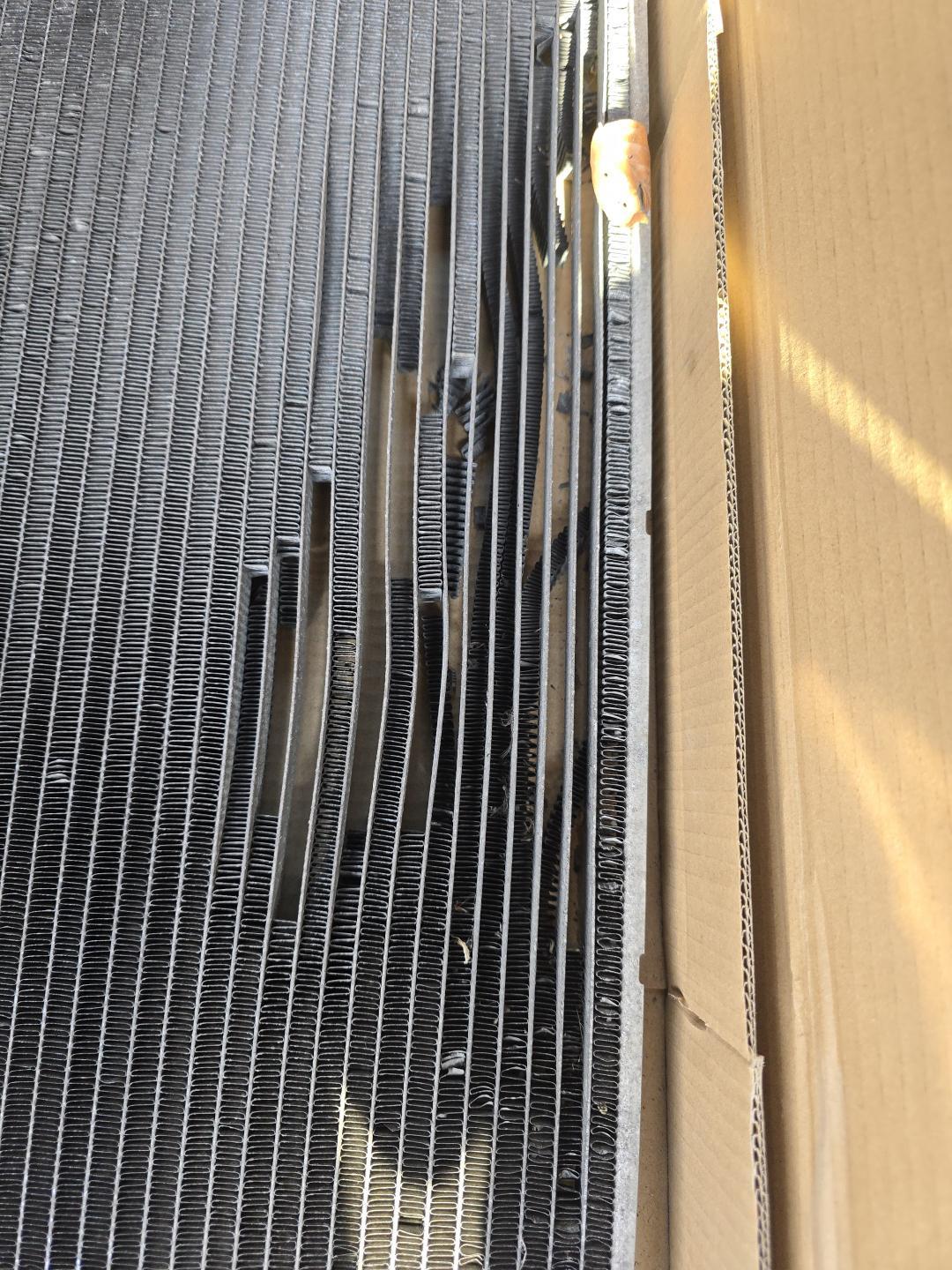

Milos1 578 Posted June 11 (edited) Majstora mrzi da radi, lakse mu je da danas napuni 5 klima pa puta 4-5-6000 koliko vec naplacuje, ihahaaaj... Isti problem sam ja imao, nakon punjenja je pocela da gasi kompresor u leru jer nije mogao hladnjak da postigne, raspalo se sace. Kupio sam zamenski NRF(poredjenja radi, u ponudi je bio od cini mi se 6500 i nrf od 9000, uzeo sam njega po preporuci), i od tsd hladi, ubija, a dokle ce videcemo. (slike iz tog posta) Edited June 11 by Milos1 2 MiloshBg and alfini0507 reacted to this Quote Share this post Link to post Share on other sites
Milutinac 6400 Posted June 11 9 minutes ago, Milos1 said: a dokle ce videcemo. Miran si i ti, a verovatno i sledeci vlasnik... 1 Milos1 reacted to this Quote Share this post Link to post Share on other sites
