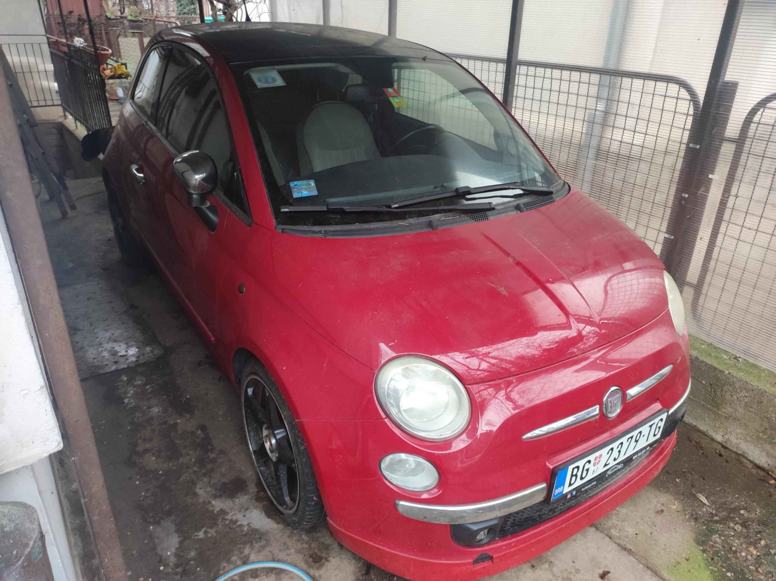

Nikola1978 6 Posted March 1 Molim Vas za savet/pomoc. Fiat 500 je ostao bez struje, a parkiran je uza zid tako da je vozačka strana uz zid garaže i nije moguće ubaciti ključ u bravu. Da li postoji neka druga mogućnost otvaranja kola, a da nije obijanje? Unapred hvala! Nikola Quote Share this post Link to post Share on other sites
clockwork_orange 1549 Posted March 1 Postoji pomeris auto u desno i otkljucas vrata Jeste zezanje ali je izvodljivo 1 nemanja84bg reacted to this Quote Share this post Link to post Share on other sites
nemanja84bg 2688 Posted March 1 (edited) Nezgodna situacija jedino selotejpom da proba na neku sipku da fiksira kljuc i ubode ali opet ne bi mogao da udje, pfff moze na dizalicu da proba da ga stavi na neki kao skejt pod tockove i izgura prednjicu na desno , e sad ne znam jel to uopste postoji ali nesto sto lici na ono sto ima pauk sluzba. Na izgled deluje bas kao zez situacija. Mozda ako ima za kljuc prtljaznik pa preko istog da udje, ako ima ... Edited March 1 by nemanja84bg Quote Share this post Link to post Share on other sites
MiloshBg 2680 Posted March 1 (edited) Drvena paleta i neki kvalitetniji paletar pa polako. A moze i sa dizalicom onom 3+ tone ( kao vulkanizeri sto koriste ) da ga malo odigne pa zanese ali velika je verovatnoca da osteti auto, mora se paziti. Edited March 1 by MiloshBg 2 nemanja84bg and clockwork_orange reacted to this Quote Share this post Link to post Share on other sites
nemanja84bg 2688 Posted March 1 Krokodilka kako je zovu sa tockicima, nije lose stim sto bi bilo dobro da ima dve pa da zanese ... mozda ali mozda to uspe ... ne bih znao u ovoj situaciji sta raditi iskreno ... 2 MiloshBg and shuxx reacted to this Quote Share this post Link to post Share on other sites
clockwork_orange 1549 Posted March 1 Ima vise pristupa problemu i treba sagledati situaciju Da li je povucena rucna kocnica? da li je manuelni ili automatski menjac? da li postoji fiksna tacka u okolini koja moze da se iskoristi za vezivanje gurtne? da li moze da se podmaze pod garaze? Od alata ce trebati razne dizalice, gurtne, paletar, kolica za namestaj, klocne, daske, cevi .... 2 nemanja84bg and shuxx reacted to this Quote Share this post Link to post Share on other sites
nemanja84bg 2688 Posted March 1 (edited) Vala bas ga je uglavio, najlakse bi bilo 2 rmpalije i to je to, zadnji deo se zarotira na desno ... ali ... ovaj levi ne moze da stane i uhvati za nosecu gredu ... jbg, mozda ima fora sa prtljaznikom da se otkljuca i otvori ... Edited March 1 by nemanja84bg Quote Share this post Link to post Share on other sites
Grafit 1393 Posted March 1 A što ne bi probao onaj trik sa Youtubea: selotejp na staklo suvozačkih vrata, pa se cimne na dole da se malo otvori prozor, pa onda žicom povuči ručicu za otvaranje suvozačkih vrata... Quote Share this post Link to post Share on other sites
Piros 49 Posted March 2 To u 99% slučajeva ne radi. Bolje da proba da legne nežno preko krova i otključa vrataSent from my RMX5078 using Tapatalk Quote Share this post Link to post Share on other sites
Ivan 25548 Posted March 2 I da to uspe da uradi, problem je sto je auto bez struje. A ako centralna brava ne radi, otkljucace samo vozacka vrata, koja ne moze ni da odskrine. 1 nemanja84bg reacted to this Quote Share this post Link to post Share on other sites
jevta 290 Posted March 2 Žisu pod haubu otvori haubu napuni aku i to bi rešilo problem 3 Zan Batist, Grafit and Piros reacted to this Quote Share this post Link to post Share on other sites
Nikola1978 6 Posted March 21 Momci, hvala puno svima na savetima, resio sam problem uspesno. Pozdrav Nikola Quote Share this post Link to post Share on other sites
Milos1 429 Posted March 22 Pa napisi kako si resio, mozda ce biti od koristi fora nekome u buducnosti kad bude pretrazivao zbog istog problema... a i ja sam znatizeljan 2 city and Tadej reacted to this Quote Share this post Link to post Share on other sites
Nikola1978 6 Posted March 22 9 hours ago, Milos1 said: Pa napisi kako si resio, mozda ce biti od koristi fora nekome u buducnosti kad bude pretrazivao zbog istog problema... a i ja sam znatizeljan Izvinjavam se, Kontaktirao sam servis Cvele, dosao covek za 30 min, imao onaj probir u vidu klina da se malo otvore vrata, onda stavi jastuk na naduvavanje, a onda sipkicu koja moze da se produzava sa kukom na kraju i dohvatio kvaku suvozacevih vrata. Ima taj komplet da se uzme preko aliexpress. Pozdrav Nikola 3 Milos1, knezevic76 and nemanja84bg reacted to this Quote Share this post Link to post Share on other sites
