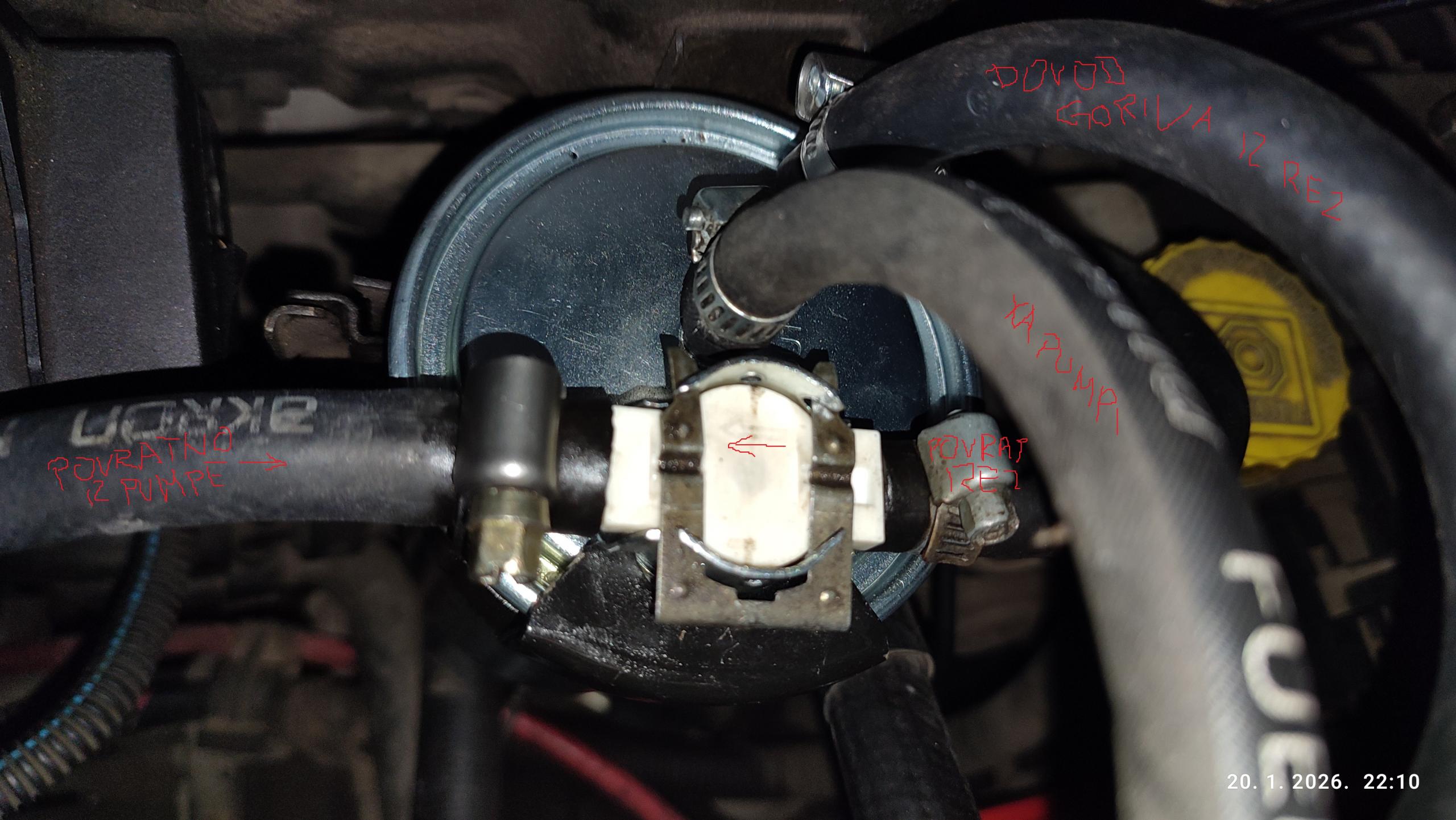

Punto 2 1.9 D Ventil filtera nafte
Postovanje,
ne mogu da nadjem podatak sto se tice smera postavljanja ove racve(ventila) na filteru goriva.
Da li ova strelica ide od pumpe ka rezervoaru ili obrnuto?
Hvala.
Hvala na odgovoru.
Nacrtao sam strelicu kako je obelezena na ventilu.
Nov ventil je u pitanju.
Kada se "dune" u vrh strelice propusta vazduh a kontra ne.
Postavio sam ga veceras ovako zbog probe.Nisam nigde nasao podatak kako treba.
Nailazio sam na par slika gde stoji ovako.
ne znam da li je meni svo vreme bio naopako ili ovako treba.
Stvarno me interesuje.
Pozdrav.
Edited by mladenn80
Ok.Evo odgovora koji sam danima trazio na internetu pa mozda nekome pomogne.Ipak sam ga ja okrenuo naopako.Smer pokazuje protok goriva kao
sto ste rekli.Hvala Vam.

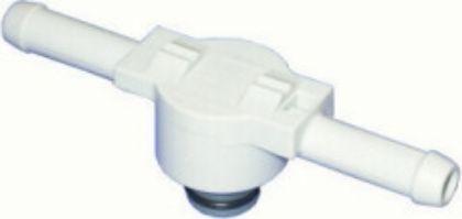

На овим моторима у филтеру постоји повратни вентил који обавља 2 функције: прва је да ствара притисак горива у самој пумпи за убризгавање горива, ако се не варам, атмосферу или 1,5 за исправан рад пумпе, а друга функција је такозвано загревање горива. Када је мотор хладан, гориво циркулише само из резервоара до филтера и из повратка само до филтера, затим када је мотор топао, и тек тада гориво иде кроз вентил не до филтера, већ одмах у резервоар. То јест, ако се овај вентил баци и угради обичан филтер онда пумпа за убризгавање горива неће имати нормалан притисак горива на улазу у клип да би покренула мотор и постоји ризик да се у једном лепом тренутку клип заглави и збогом пумпи!
