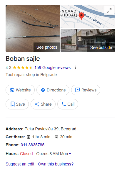

werp690 908 Posted October 24, 2025 Ako nema, napravice, a za cenu pozovi i pitaj.... 1 silenci reacted to this Quote Share this post Link to post
MiloshBg 2365 Posted October 25, 2025 @werp690 Zar oni jos uvek rade? Quote Share this post Link to post
YUgisa 3162 Posted October 25, 2025 (edited) Zar oni nisu zatvorili? Pisali smo u isto vreme @MiloshBg Edited October 25, 2025 by YUgisa Quote Share this post Link to post
MiloshBg 2365 Posted October 25, 2025 @YUgisa Zato i pitah jer koliko se secam oni su odaaaavno zatvorili. Quote Share this post Link to post
YUgisa 3162 Posted October 25, 2025 Da, mislim negde pre korone da je bilo, ali ajd mozda su otvorili ponovo 1 MiloshBg reacted to this Quote Share this post Link to post

werp690 908 Posted October 25, 2025 (edited) @MiloshBg Eto nisam ni znao da su zatvorili, hvala za info..Steta. Nije bilo sajle, a da je nema ili da je ne mogu napraviti. @Cile012 Jel si zvao ove iz Indjije? Edited October 25, 2025 by werp690 1 MiloshBg reacted to this Quote Share this post Link to post

Cile012 11 Posted October 28, 2025 Da napišem epilog priče. Kupio sam jednu polovnu sajlu sa koje sam skinuo jabučicu i namestio je kod mene. Pozlatio sam sajlu jer definitivno ih nema ni polovnih, a menjaju se u principu, samo ti krajevi koji u stvari stradaju, odn gume na jabučicama. Ali.... Zvao sam drugara u Italiji, i tamo, naravno, ima u ponudi sam tih krajeva (čitaj jabučica), i koštaju 15€ kom. Idu jedna veća i jedna manja. Odgovaraju sa fiata 500 i 500L. Inače, Boban sajle firma, radi i dalje, ali više ne rade putnički program... 2 1 silenci, Ivan and knezevic76 reacted to this Quote Share this post Link to post
