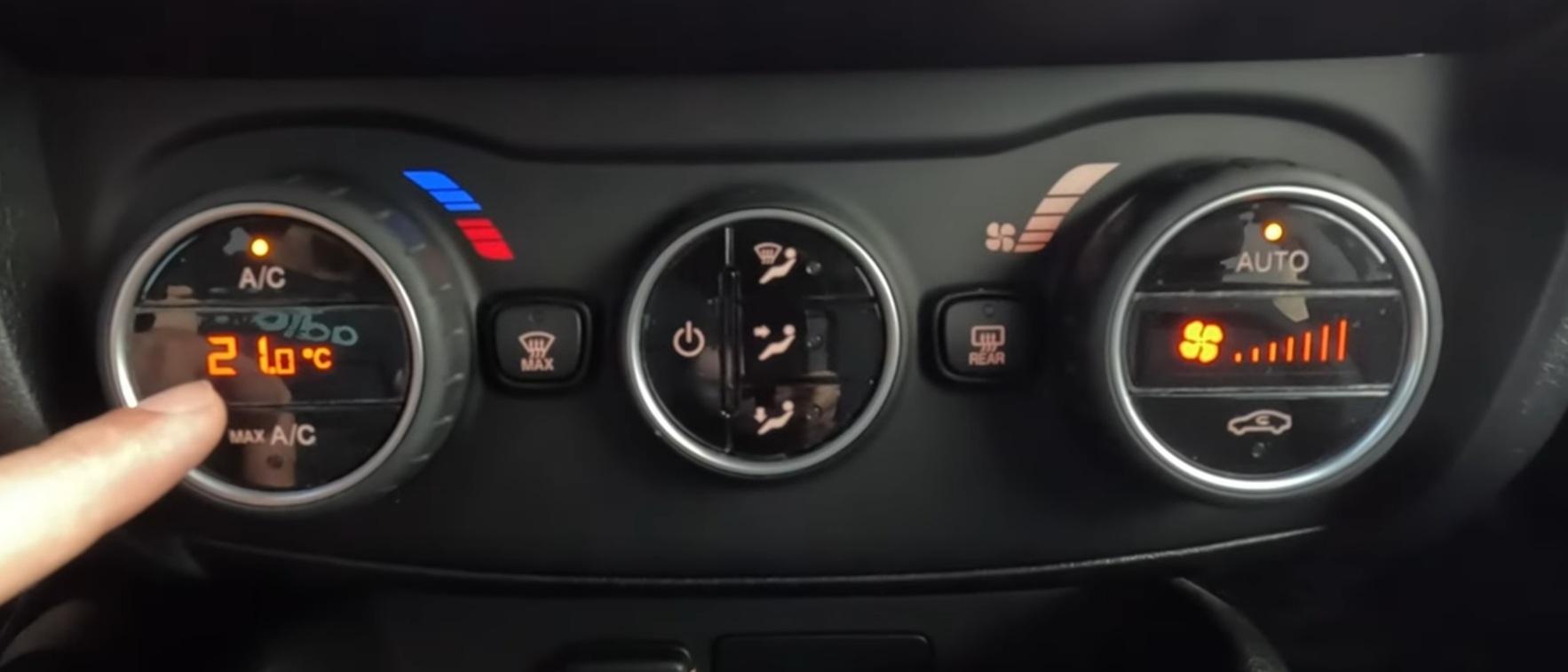

Srđan15 5 Posted November 5 Evo slike digitalne klime kod mene u Tipu za koju majstor tvrdi da je dvozonska! Quote Share this post Link to post Share on other sites
bane1321 6970 Posted November 5 Koliko znam, u Tipo se nije ugrađivala dvozonska klima! Quote Share this post Link to post Share on other sites
knezevic76 9289 Posted November 5 Evo slike digitalne klime kod mene u Tipu za koju majstor tvrdi da je dvozonska!Trebao si ga pitati da ti podesi levo na 17 a desno na 30 stepeni! Koliko znam, u Tipo se nije ugrađivala dvozonska klima! Nije. Što se tiče cena, šurenje. Znam za Bravo da je zaebano skinuti sve, za Tipa sumnjam da je isti proces. Sumnjam da postoje dva motorića za topao i hladan vazduh kod ove klime na Tipu.Ustvari, sumnjam u majstora i njegovo znanje. Sent from my SM-S926B using Tapatalk 2 werp690 and bane1321 reacted to this Quote Share this post Link to post Share on other sites
bane1321 6970 Posted November 5 1 minute ago, knezevic76 said: Trebao si ga pitati da ti podesi levo na 17 a desno na 30 stepeni! Naravno da nijedan pošten majstor to neće uraditi! Nije zdravo da bude tolika razlika u temperaturi između zona!!! Quote Share this post Link to post Share on other sites
Srđan15 5 Posted November 5 @knezevic76Ne znam sta da kažem! Svako ko se iole razume zna da na dvozonskoj mora da ima dva displeja sa temperaturama...za vozača i za suvozača! Samo sam mu rekao da nije dvozonska....on odgovori, jeste sigurno! S obzirom na to, pitanje je šta je prčkao i ostalo na dijagnostici.... Temperatura je bila 9°C u kolima kad je probao A/C klimu....podesio je na 17°C...duvalo toplo! On kaže mora da duva ledeno... Quote Share this post Link to post Share on other sites
Milos1 249 Posted November 5 Cak i dvozonska na stilu i bravu nema 7 nego 5 motorica, a taj i nema dvozonsku. 1 Srđan15 reacted to this Quote Share this post Link to post Share on other sites
knezevic76 9289 Posted November 6 Ma mozda nije ni otišao motoric već klapna, tj spojka između motorica i klapne.Sent from my SM-S926B using Tapatalk 1 Srđan15 reacted to this Quote Share this post Link to post Share on other sites
