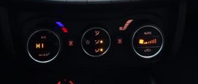

knezevic76 9289 Posted October 25 Dugme sa pahuljom ti je uluključivanje/isključivanje klime tj kompresoraSent from my SM-S926B using Tapatalk Quote Share this post Link to post Share on other sites
Srđan15 5 Posted October 25 Aaa, na to misliš! Kod mene je drugačije....kod mene je to A/C dugme...da,da, njega isključujem obavezno jer mi ne treba klima već samo ventilacija! Quote Share this post Link to post Share on other sites

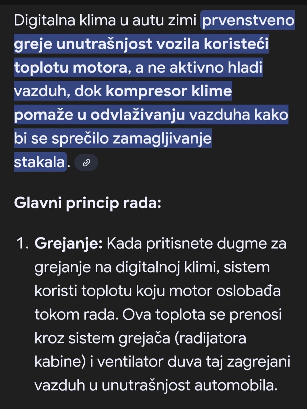

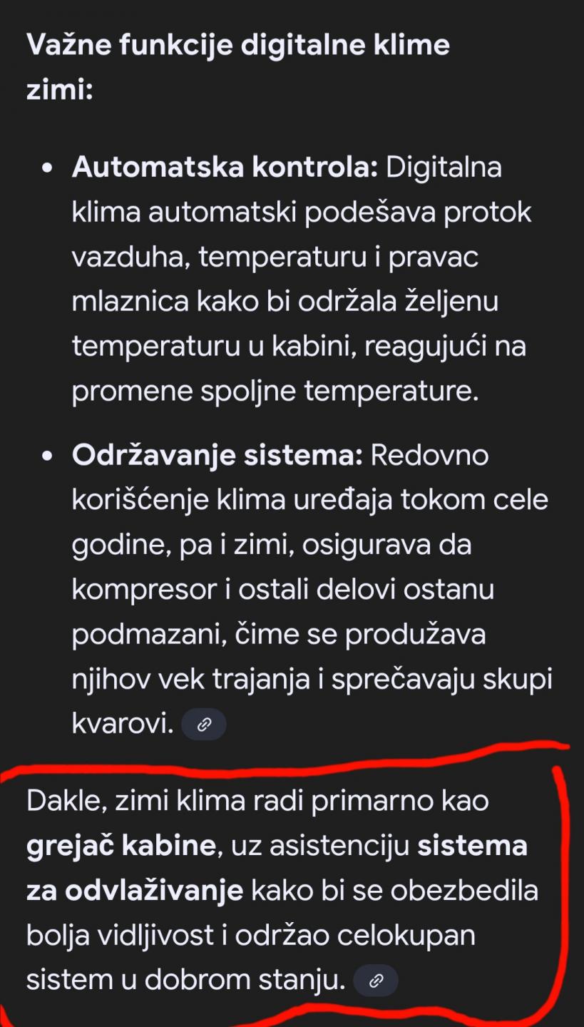

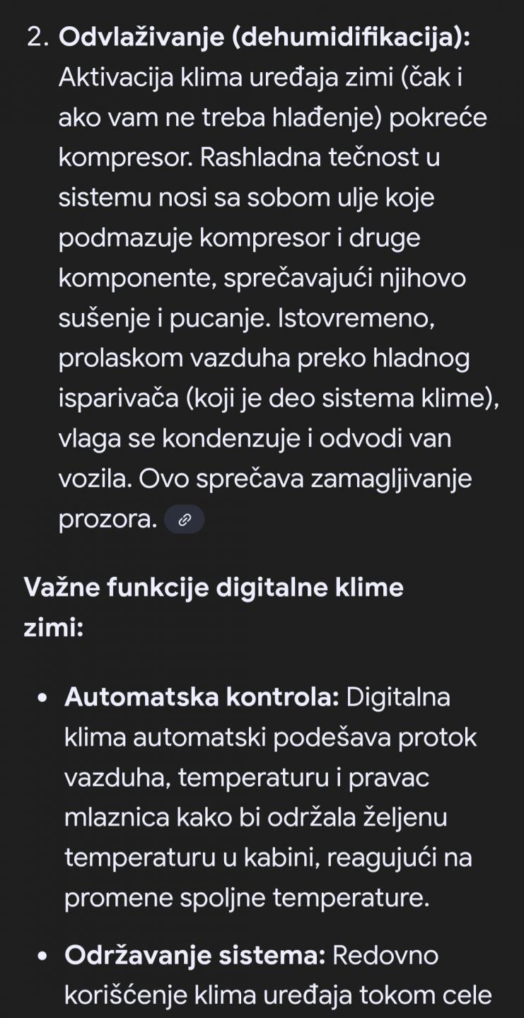

Srđan15 5 Posted October 30 Nađoh ovo na netu...Princip rada digitalne automatske klime u zimskom periodu... Quote Share this post Link to post Share on other sites

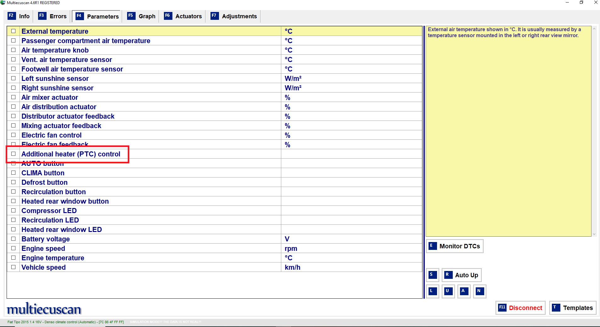

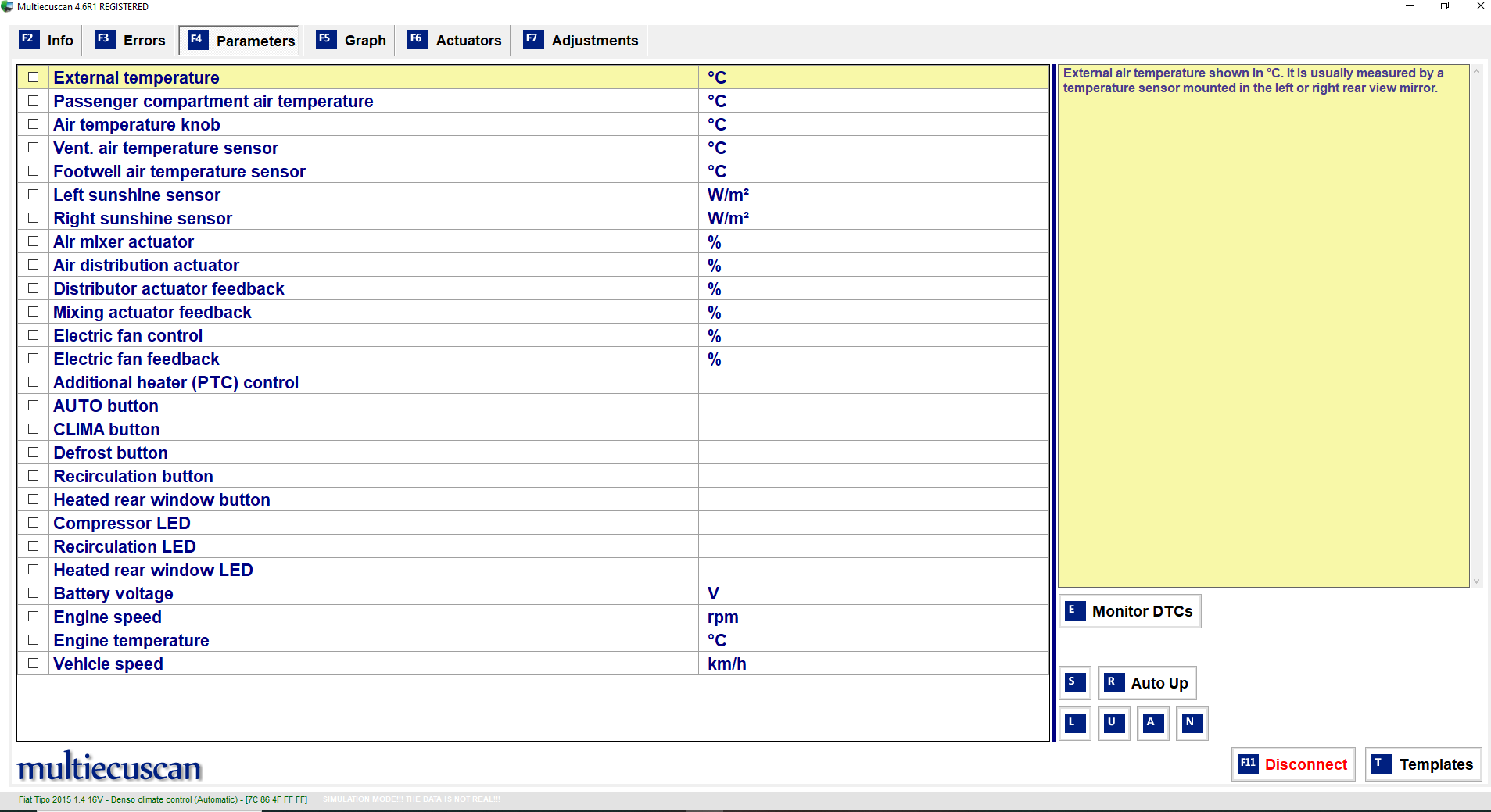

Ivan 23665 Posted October 31 Od pocetka pricam da se sve za sekund lako proveri dijagnostikom : On 10/20/2025 at 3:46 PM, Ivan said: ako je u pitanju digitalna klima, zakaci na dijagnostiku i proveri rad miksera temperature. Kako aktuator reaguje na ulazne komande, koliki je stepen zakretanja klapne (u %), itd... Identicno mozes da proveris da li je mozda u problemu senzor unutrasnje temperature. A kada se vec kaci dijagnostika, nikada nije lose odraditi jednu inicijalizaciju kompletne digitalne klime. Koja je i pozeljna s vremena na vreme, kako bi svi aktuatori odradili re-learn za svoje krajnje pozicije. Ode se na Adjustments->Flap Actuators learning. Ako se ispostavi da je bilo koji od aktuatora u problemu, resavanje je slicno kao i na drugim modelima. Imas ovde npr. za NuovaBravo: 1 nemanja84bg reacted to this Quote Share this post Link to post Share on other sites
Srđan15 5 Posted October 31 Ivane, jel imaš preporuku za nekoga ko bi mi odradio dijagnostiku za ovo što si napisao! Ovde kod mene u Smed. Palanci ne verujem da ima? Hvala... Quote Share this post Link to post Share on other sites

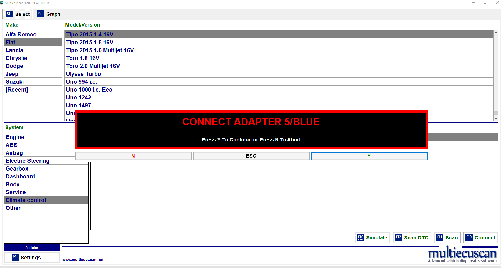

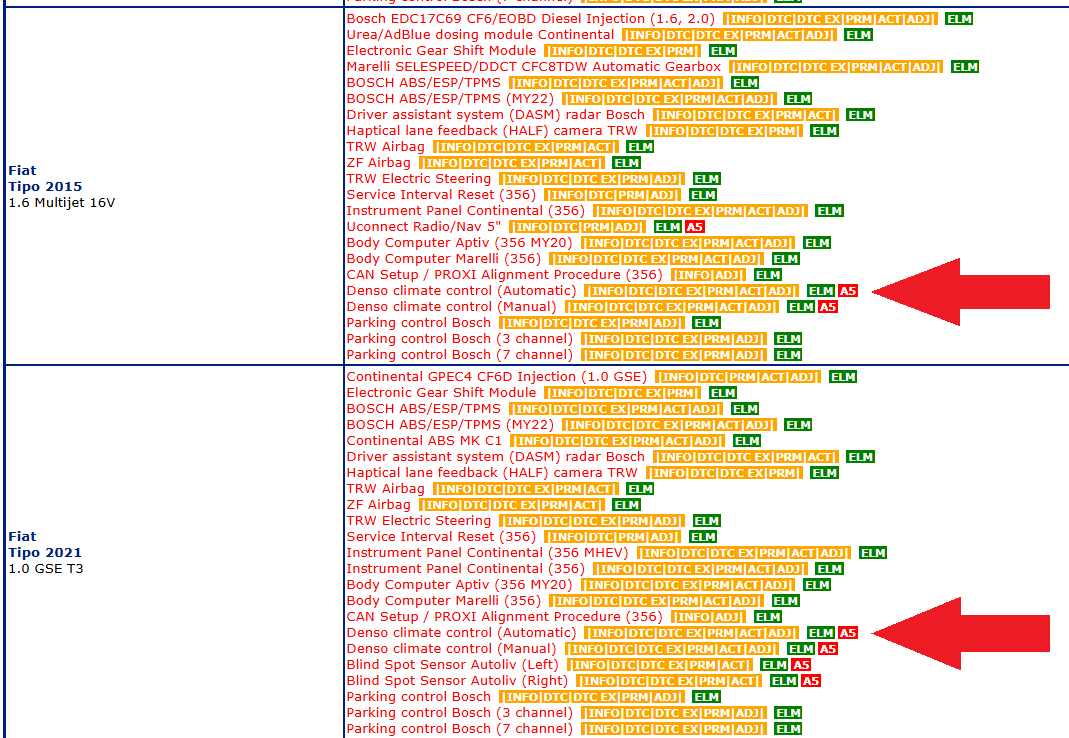

Ivan 23665 Posted October 31 (edited) Bilo koji krsteni servis koji ima dijagnostiku za FCA vozila. Imas ovde nasa iskustva (da ne reklamiram bilo koga), pogledaj kontakte sa zadnjih strana: https://www.fiat-lancia.org.rs/forum/index.php?/topic/5125-fiatlanciaalfa-romeo-servisi-dileri-pozitivna-i-negativna-iskustva/ Naravno da ne mora fabricki Examiner, a kao entuzijasta godinama koristim MES (MultiECUScan) koji je specijalizovan bas za Fiat/Lanciu/Alfu. Za Denso digitalnu klimu, pored standardnog ELM327 interfejsa potreban je i plavi adapter (A5). Cisto da znas, ako ti neko bude to proveravao. To se vidi i pri pokusaju konektovanja: A stoji i na MES sajtu, za potrebne adaptere za Tipo (ELM+A5): Treba imati i u vidu koje je Tipo godiste. Posto je FCA uglavnom od pocetka 2019. poceo da koristi SGW zastitu pristupa (Security Gateway), koja se opet zaobilazi dodatnim adapterom. A ako te zanima, evo i sta sve mozes da vidis od parametara za taj Denso, bas konkretno za Tipo. Tebe bi konkretno zanimao Air Mixer actuator i Mixing actuator feedback. Eventualno i ocitavanje senzora unutrasnje temeprature (ako sumnjas na problem): Nema na cemu . Edited October 31 by Ivan 2 Zakeralo and Srđan15 reacted to this Quote Share this post Link to post Share on other sites

Zakeralo 202 Posted October 31 (edited) Blagodareći Ivanu vidimo da ove klime imaju i dodatni grejač (Additional heater PTC) za razliku od sirotinje sa ručnim klimama koje čekaju i čekaju grejanje. Elem da bi se to čudo uključilio potrebna je nedovoljna temperatura rashladne tečnosti i niska temperatura. Koliko znam mogu se uključiti kao pomoć u grejanju samo pri izrazito spoljnim niskim temperaturama, nešto reda -20 stepeni i niže a da je auto zagrejan na radnu temperaturu, inače je obično isključen. E, sada sledi moja špekulacija mogućeg potencijalnog problema, iz nekog razloga kvara hardvera ili softvera on ostaje stalno uključen iako razlozi za njegovo uključivanje ne postoje. Što reče @Ivan bez dijagnostike ništa, možda i to proveriti kada je već auto na dijaganostici. Edited October 31 by Zakeralo Quote Share this post Link to post Share on other sites
