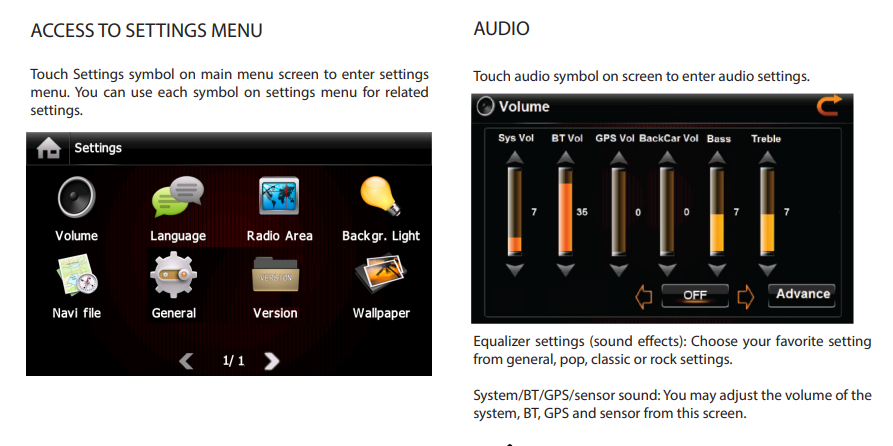

Mozda ovo pomogne
Zanemari sto je od Brava, isto je.

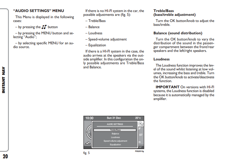

Nije isto ti imaš ovde prava podešavanja na Delti samo bass trable i balance napred nazad, nema ni loundnes ni ekvilajzer ni preset music , voice itd. U svakom slučaju hvala.

Ovo sto je imenjak iznad postavio uopste nije uredjaj koji je isao u Nuova Bravo/Deltu.
Uputstvo je za neki Daiichi, a tebi treba Magneti Marelli. Konkretno u Bravu/Delti je model InstantNav (Stilo i stariji su imali ConnectNav+).
Probaj klikom na MENU->AUDIO ili dugme "sa notama" :) , trebao bi da dobijes meni za Audio podesavanja.
Tu imas Treble/Bass, Balance, Loudness, podesavanje tona u zavisnosti od brzine, ekvilajzere:

18 hours ago, Ivan said:
@SaleLesa973
Kao prvo, pozdrav i dobrodosao na FLCS forum.
Do pre neku godinu vozio sam restyle Bravo bas sa InstantNav.
Pozaboravljao sam detalje, ali mislim da podesavanjima mozes da pristupis i za svaki izabrani izvor zvuka (radio, CD, USB).
Takodje, secam se da je nesto od podesavanja limitirano ako InstantNav ide u paru sa fabrickim pojacalom (ja ga nisam imao).

Hvala puno na odgovoru. Meni izgleda bose pojačalo u gepeku sa vuferom ne dozvoljava podešavanja za loudnes i ekvilajzer. To je onda to.
Pozdrav
Kao sto ti i rekoh, upravo to je i navedeno u zadnjem pasusu fotke koju sam ti okacio iznad.
Konkretno, na verzijama sa Hi-Fi sistemom, Loudness funkcija je onemogucena jer je kontrolise pojacalo direktno.
