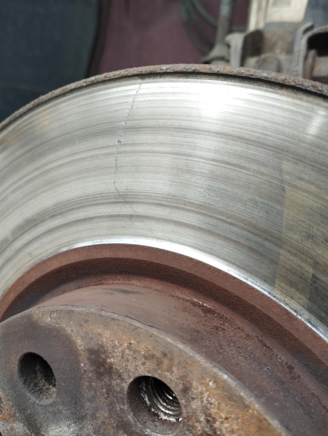

Auto je kupljen u Martu (Punto EVO 1.4, benzin), odma bio kod majstora da uradi veliki i mali servis, da pregleda šta ne valja i da odradi. Oba servisa urađena, zamenjen antifriz, zamenjeni paknovi, diskovi i pločice kaže dobri:ermm:
1 hour ago, Vojvoda Vuk said:
Poz svima,
Gledao stamje guma dubina šare itd i primetim ovo na disku, šta mislite, opasno ili ne ???IMG_20250928_164056.thumb.jpg.2c485dbf16b693719ea428ae7f7c650d.jpg
Prilican ajnzac sto pokazuje i nivo potrosenosti i pritom je pukao. Ovo je uveliko za zamenu, da nekazem u sto kracem roku.
Nije to velika investicija, a kad zamenis diskove i plocice, sa plocicama si zavisno od nacina voznja miran najmanje 20ak hiljada kilometara a sa diskovima duplo ( obicno se menjaju dve garniture plocica na jedne diskove - toliko traju diskovi ).
Pločice obavezno nove, bez obzira u kakvom su stanju sadašnje. Čisto da znaš, da "majstor" opet ne utvrdi da su pločice dobre :D. Možda i jesu dobre ali sa novim diskovima uvek idu i nove pločice.
Po propisu,  novi diskovi, nove pločice. Samo iritira to što sam rekao da pogleda sve, što je najgore kaže da je auto pregledan, pozadi zamenio paknove, kaže diskovi dobri, servisi odrađeni, i sad opet moram da se mlatim. Inače mi je držao auto 8 dana :stuart:
