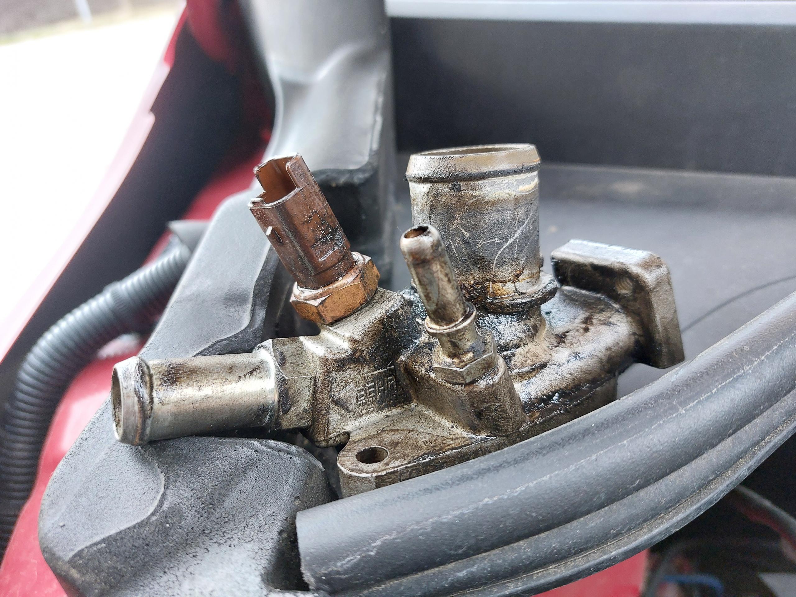

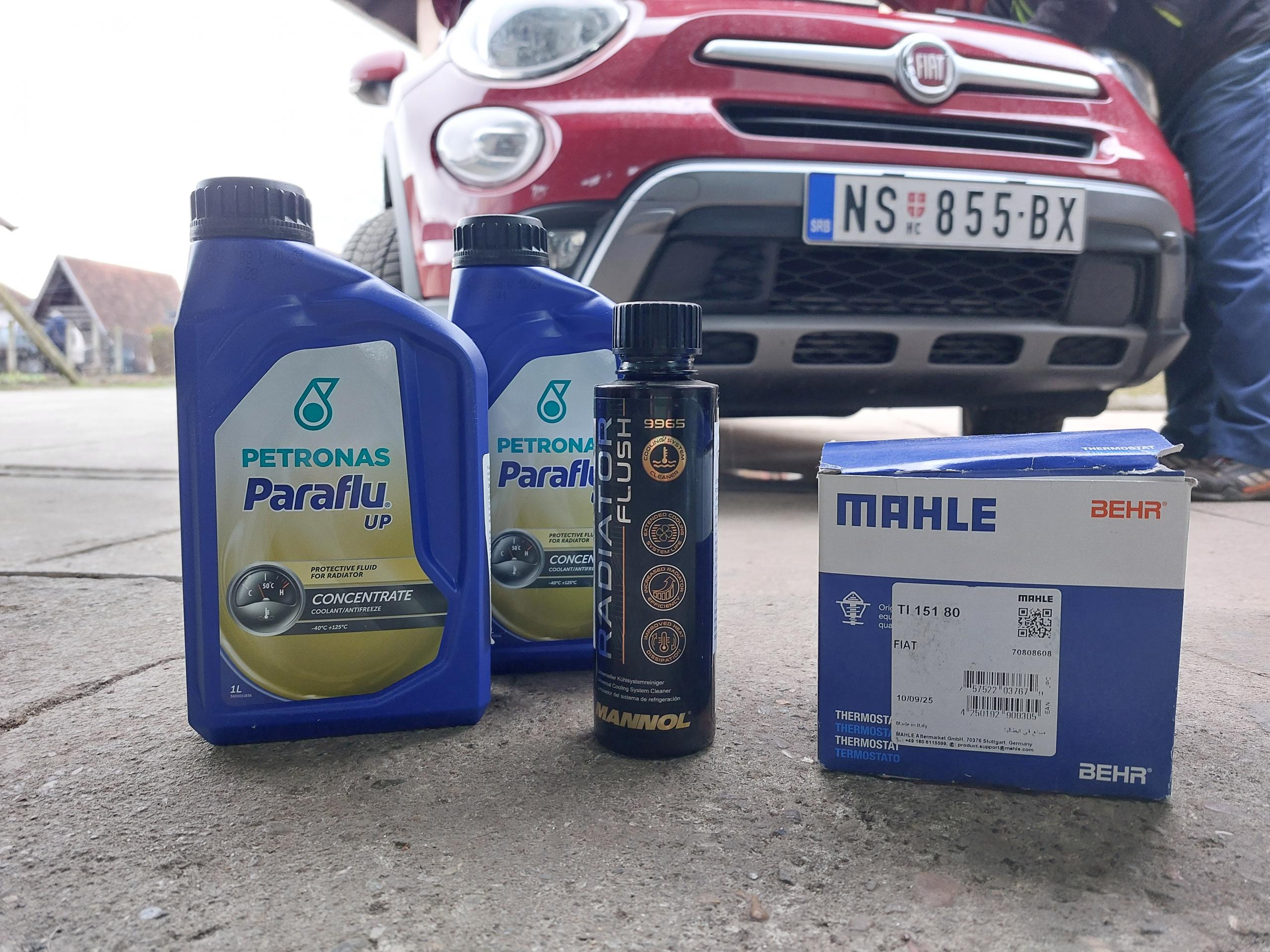

Milutinac 6381 Posted January 31 Da je Behr bio pravi izbor pokazuje i skinuti fabricki termostat, takodje Behr proizvodjac...tako da eto ostavljam za pretrazivanja da je Behr fabricki proizvodjac termostata na 1.4MA Sistem potpuno ispran, sipan Mannol za ispiranje, provozan 20 minuta pa sve ispusteno i kroz sistem propusteno MNOGO vode dok na dovod vode u spremnik nije poceo da izbacuje bukvalno cistu vodu, opet sve ispusteno i sipano 2 litre Paraflua i ostatak destilovane... Temp. zakucana na pola i posle ko zna koliko motor na temperaturi na kojoj i treba da bude... Verujem da mu tek sada kojesta funkcionise bas kako treba... 7 MiloshBg, shuxx, IDzO and 4 others reacted to this Quote Share this post Link to post Share on other sites
MiloshBg 2814 Posted February 1 Behr za njegov auto, jedan jedini. 1 Milutinac reacted to this Quote Share this post Link to post Share on other sites

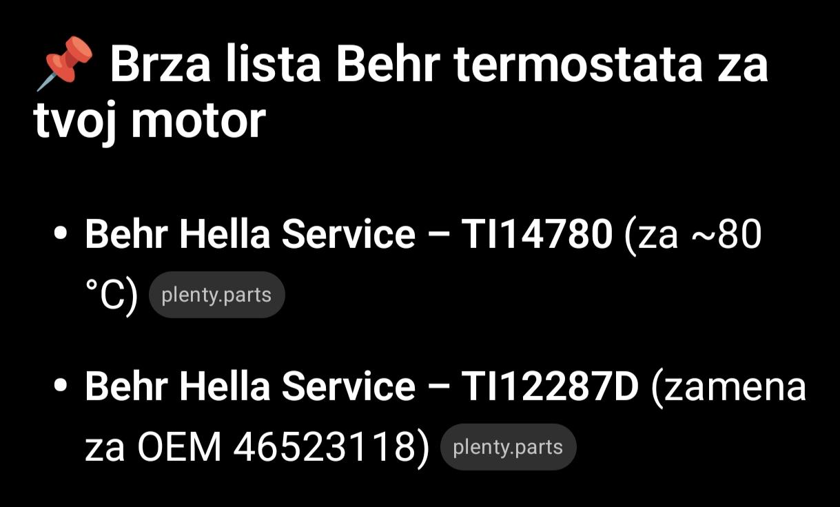

shuxx 21874 Posted February 1 Behr TI14780 ? 1 MiloshBg reacted to this Quote Share this post Link to post Share on other sites
MiloshBg 2814 Posted February 1 Otvoris eper uneses broj sasije i dobijes odgovarajuci oe. Jebo vas chatgpt. 2 5 shuxx, silenci, TheWickerMan and 4 others reacted to this Quote Share this post Link to post Share on other sites
Ivan 26088 Posted February 1 (edited) Ili prelistas sta sam pisao jos pre par godina i nadjes OEM broj 55215006. Treba da otvara na 80 C, a pase na gomilu FCA modela (a od motorizacija na MultiAir Turbo, T-Jet 120 ali samo od Euro 5 pa nadalje, MultiAir atmosferce...). I onda dalje, vec po licnom izboru sto se izbora brenda tice. Edited February 1 by Ivan 4 silenci, Ivan-Topola, Milutinac and 1 other reacted to this Quote Share this post Link to post Share on other sites

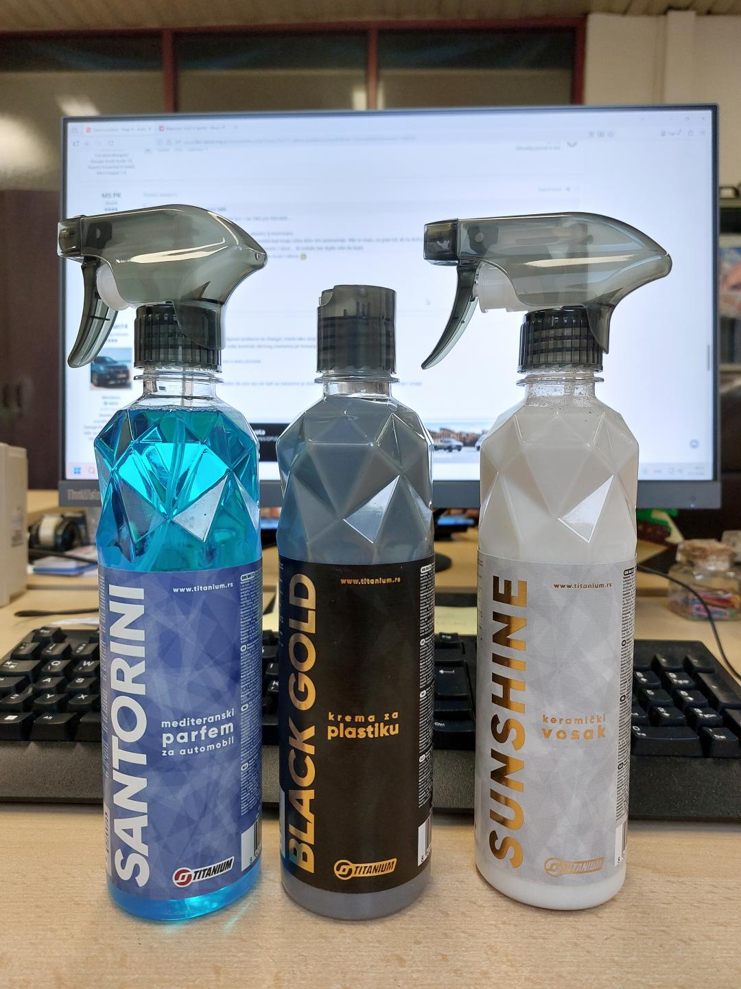

Milutinac 6381 Posted February 6 (edited) Stiglo malo kozmetike, domaci Titanium, navodno bi trebali da su dobri pa rekoh da pocastim malo kola i probam za pocetak nesto lagano za koriscenje...nista profi. Kad dodje lepse vreme pa lepo rucno operem kola pa cu opalim vosak... Edited February 6 by Milutinac 3 Ivan-Topola, darkman14 and IDzO reacted to this Quote Share this post Link to post Share on other sites
OMP 4805 Posted February 6 javi utiske kad probas, cujem da su im dobri proizvodi 1 Milutinac reacted to this Quote Share this post Link to post Share on other sites
Milutinac 6381 Posted February 6 Hocu, hocu, vosak necu pre marta/aprila, a ovo drugo ce sad za vikend da se pršće Quote Share this post Link to post Share on other sites
OMP 4805 Posted February 6 ma vosak mi je nebitan, imam onu kornjacu keramik koju hvale ali ja ipak nisam odusevljen jer se tesko brise posle nanosenja tako da sam je naneo na 2-3 auta i to je to necu vise jer mu*a otpadnu dok izglancam da ne ostanu tragovi. Quote Share this post Link to post Share on other sites

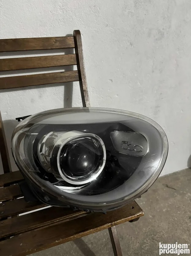

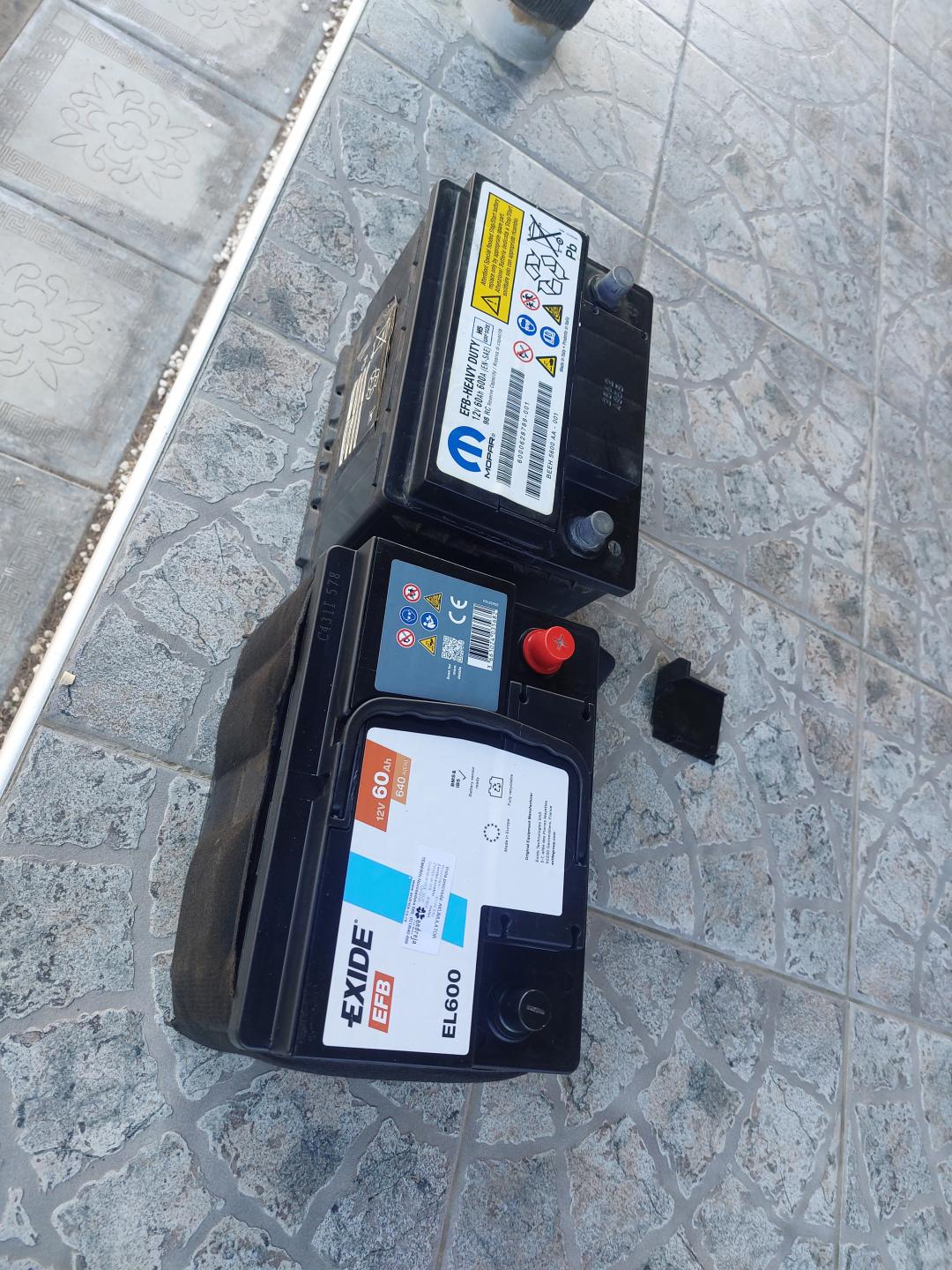

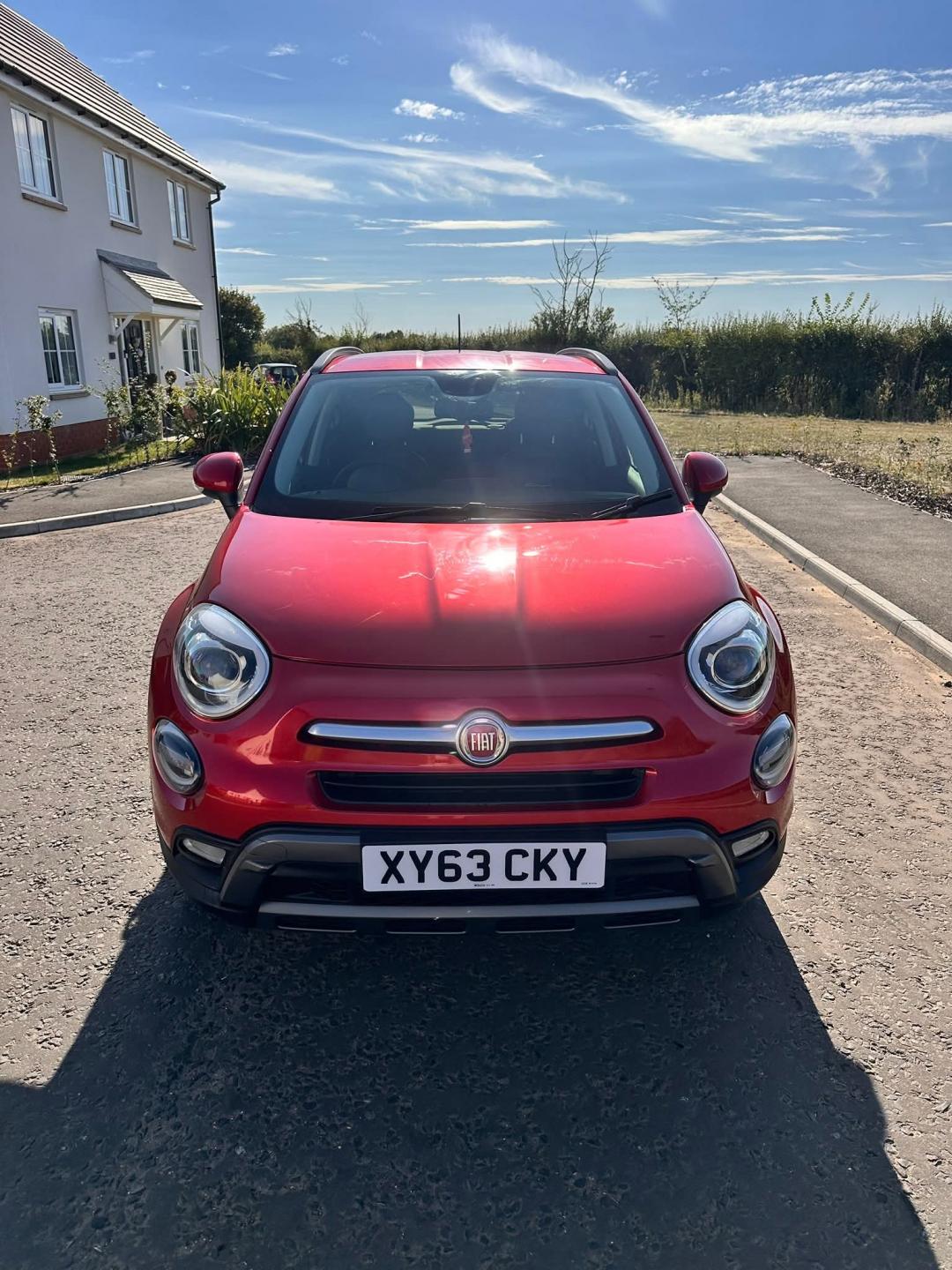

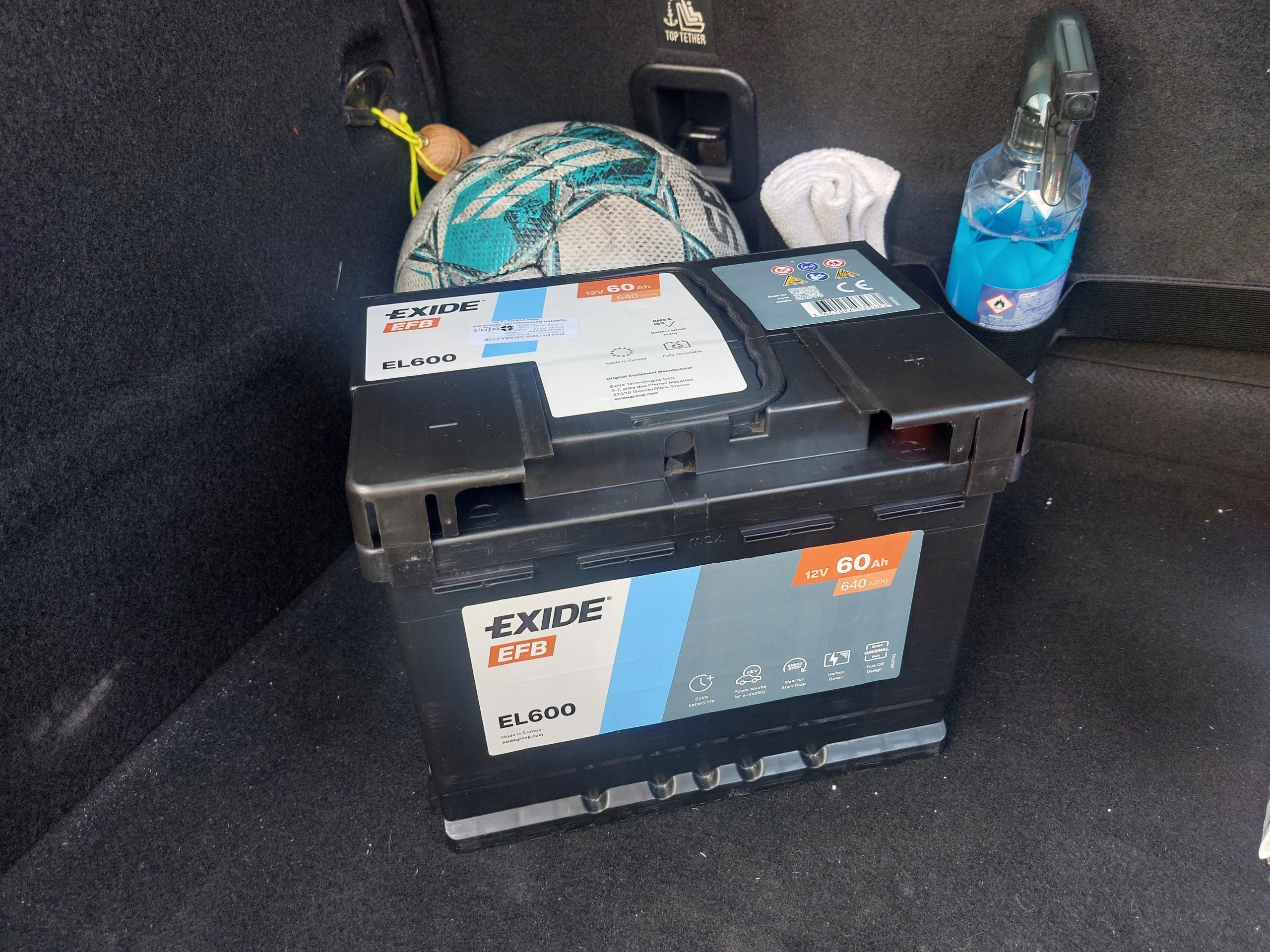

Milutinac 6381 Posted March 10 (edited) Nastavak... Potraga za xenon farovima je polu gotova zasto polu? Pa zato sto su mi za dva (polovna) xenon fara trazili 600 evra. Nasao sam ovaj desni za 100 evra i levi bi uskoro trebao uzeti, s time sto se nalazi blizu NS i hocu da odem da ga pogledam uzivo kakav je... Far odnesen na poliranje i sredjivanje, i ide keramika na njega, za sada. Bude li potrebe kao na bravu sto je bilo - ici ce PPF folija na njega/njih... samo socivo je kao novo bukvalno, staklo - staklo providno, a samo socivo je skroz cudno, kao da nije idealan krug u ima neke tackice po sebi, bas dobro izgleda D5S sijalice idu, i ima bas dobar izbor sijalica kod nas, od 30 do 100 evra - komad, pa se sve mislim da ce biti neka sredina Sada I ono čemu težim... Pre par dana uzeo i nov akumulator, vise iz zelje da imam nov aku nego potrebe, kada sam skinuo mopar koji je bio u njemu vidim da je proizveden 2022. ali eto - nesto volim da znam da je nov i par godina da ga ne gledam uopste... Edited March 10 by Milutinac 6 shuxx, darkman14, Misha87 and 3 others reacted to this Quote Share this post Link to post Share on other sites
