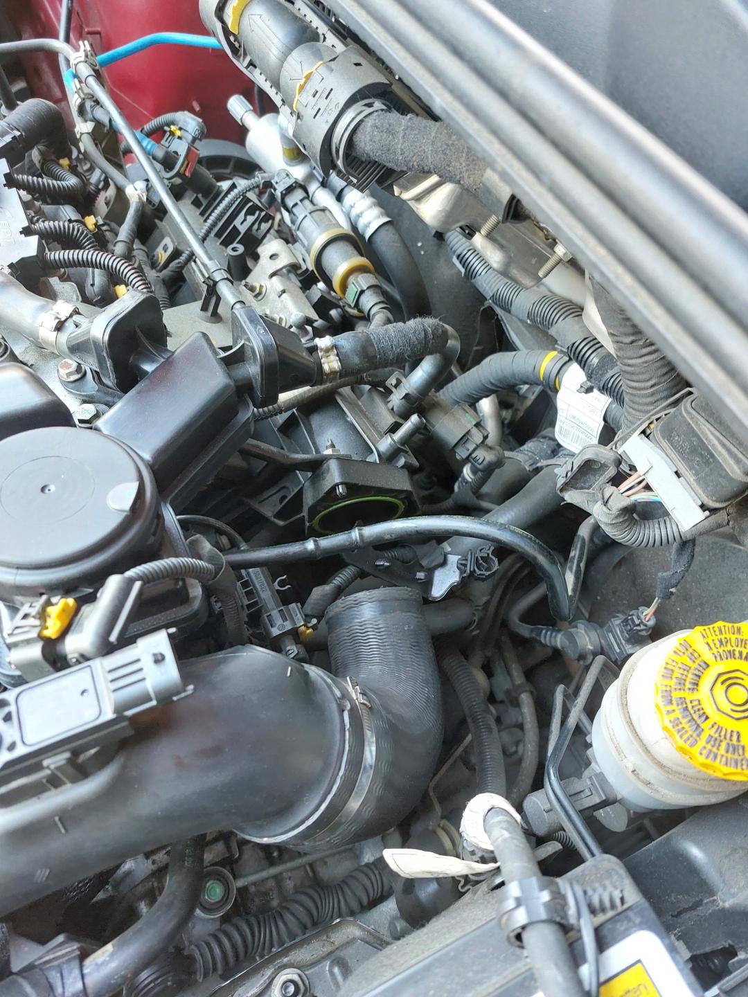

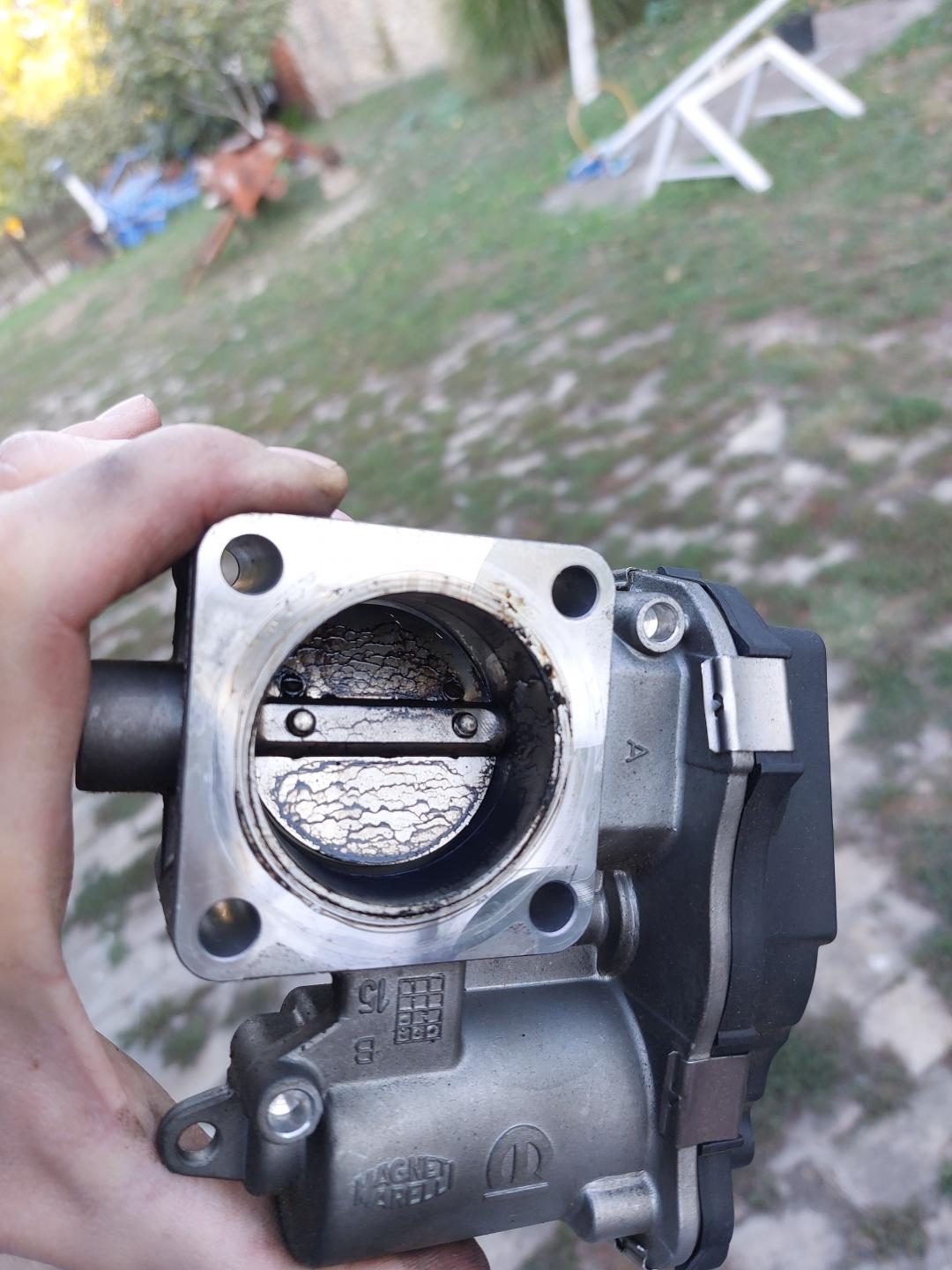

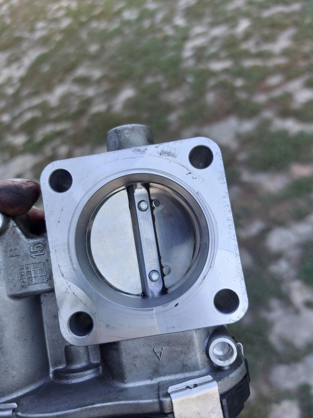

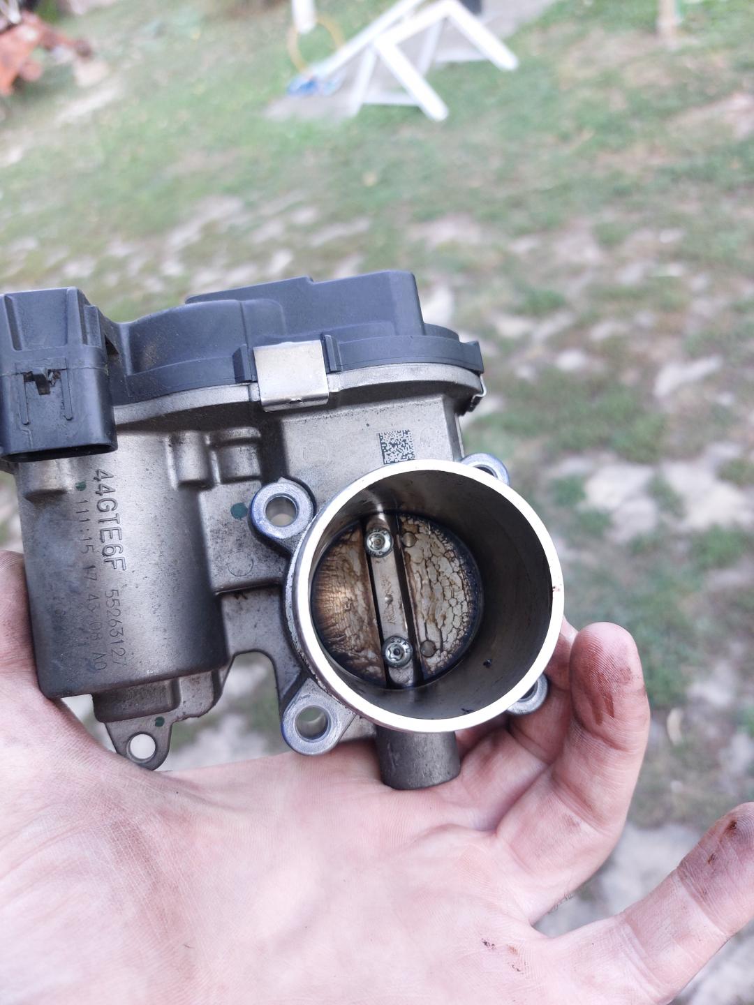

Milutinac 6286 Posted October 1 (edited) Bio vikend, nastavilo se zatezanje Na red je dosla klapna gasa, kada sam radio dihtung vakuma i morao pomerati crevo koje ide na klapnu video sam da je prljava i reko - dooobrooo vidimo se sledeci vikend... - - - - - - - - - - - - - - - - - - - - - - - - - - - - - - I pre ovoga sam mislio da je to to, i bio bas zadovoljan uradjenim i uopste ponasanjem kola ali definitivno vidim da je sada ipak stavljena tacka na i Problem je samo sta raditi sad ovaj vikend sto dolazi, izgleda da ce biti samo detaljno pranje jedno, šmrc... Edited October 1 by Milutinac 9 knezevic76, IDzO, shuxx and 6 others reacted to this Quote Share this post Link to post Share on other sites
knezevic76 9288 Posted October 1 Inače klapna gasa na motorima sa MultiAir jedinicom služi samo pri paljenju i gašenju auta, dok auto radi, uglavnom je otvorena non stop a količinu vazduha potrebnu za rad motora kontroliše MultiAir. .gif' alt='default_;).gif' alt=';)'>.gif'> Sent from my SM-S926B using Tapatalk 2 Milos1 and silenci reacted to this Quote Share this post Link to post Share on other sites
Milos1 243 Posted October 1 Pa sta ce mu onda uopste klapna, nije to dizel pa da mora da se gasi prigusivanjem vazduha Quote Share this post Link to post Share on other sites
knezevic76 9288 Posted October 1 Iako MultiAir sistem kontroliše usisavanje vazduha, leptir gasa pomaže u finom podešavanju količine vazduha u motoru i osigurava da motor radi glatko. Dakle, ne radi kao klasičan leptir gasa. Takođe, leptir gasa preuzima kontrolu u slučaju problema sa MultiAir sistemom, omogućavajući motoru da radi u Safe Modu.Sent from my SM-S926B using Tapatalk 2 silenci and Milos1 reacted to this Quote Share this post Link to post Share on other sites
ISV_01 4969 Posted October 1 E sad si ga takao u MultiAir...nista, sledeci vikend cisti ceo MultiAir, prvo odmascivanje sa Sgrassom i potom pranje u sudomashini dok je supruga u kupovini. 1 2 silenci, PremieRacing and Milos1 reacted to this Quote Share this post Link to post Share on other sites
Dante Bg 17 Posted October 2 Da li je bila potrebna neka kalibracija klapne nakon demontaze- montaze? Quote Share this post Link to post Share on other sites

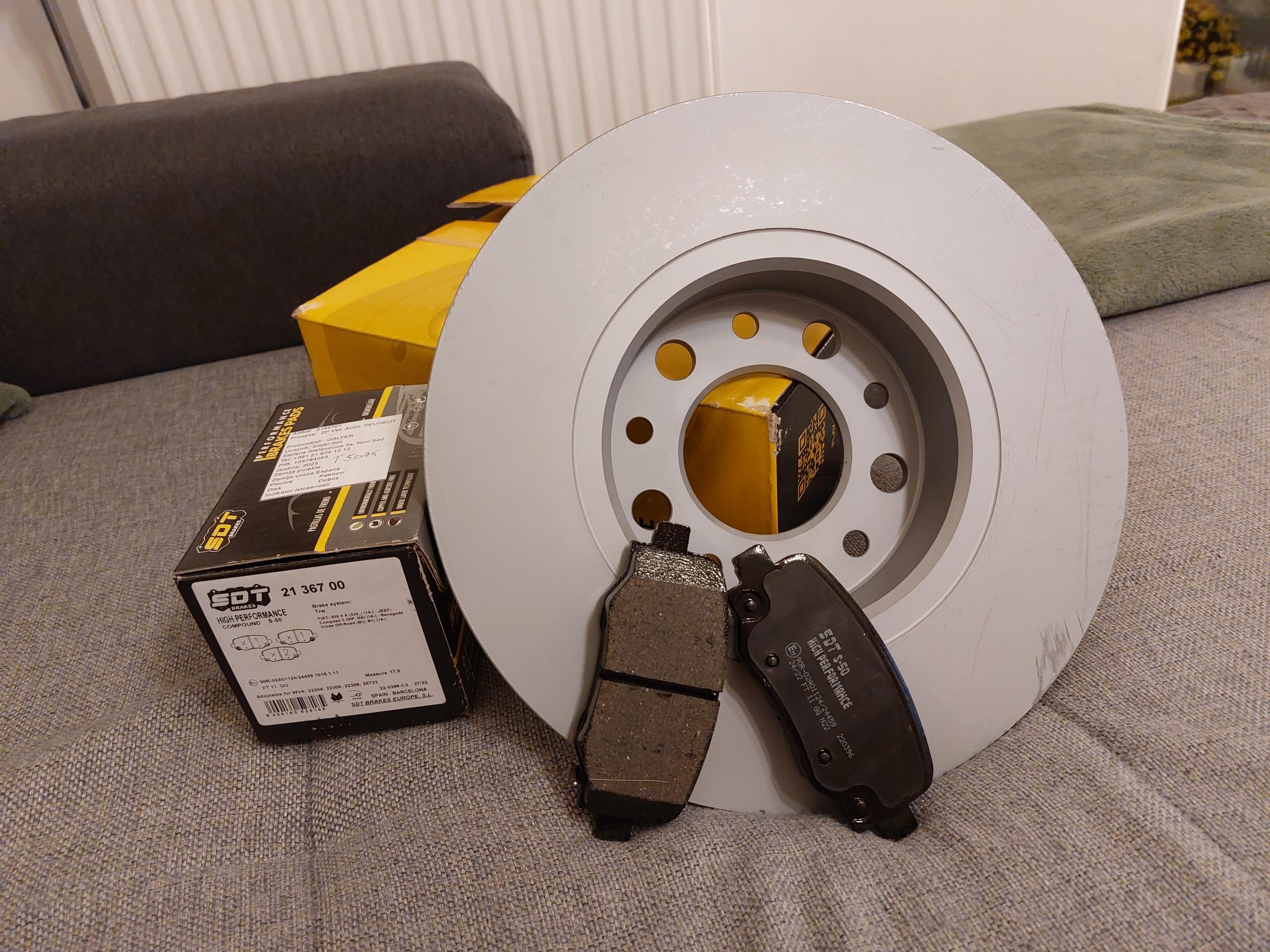

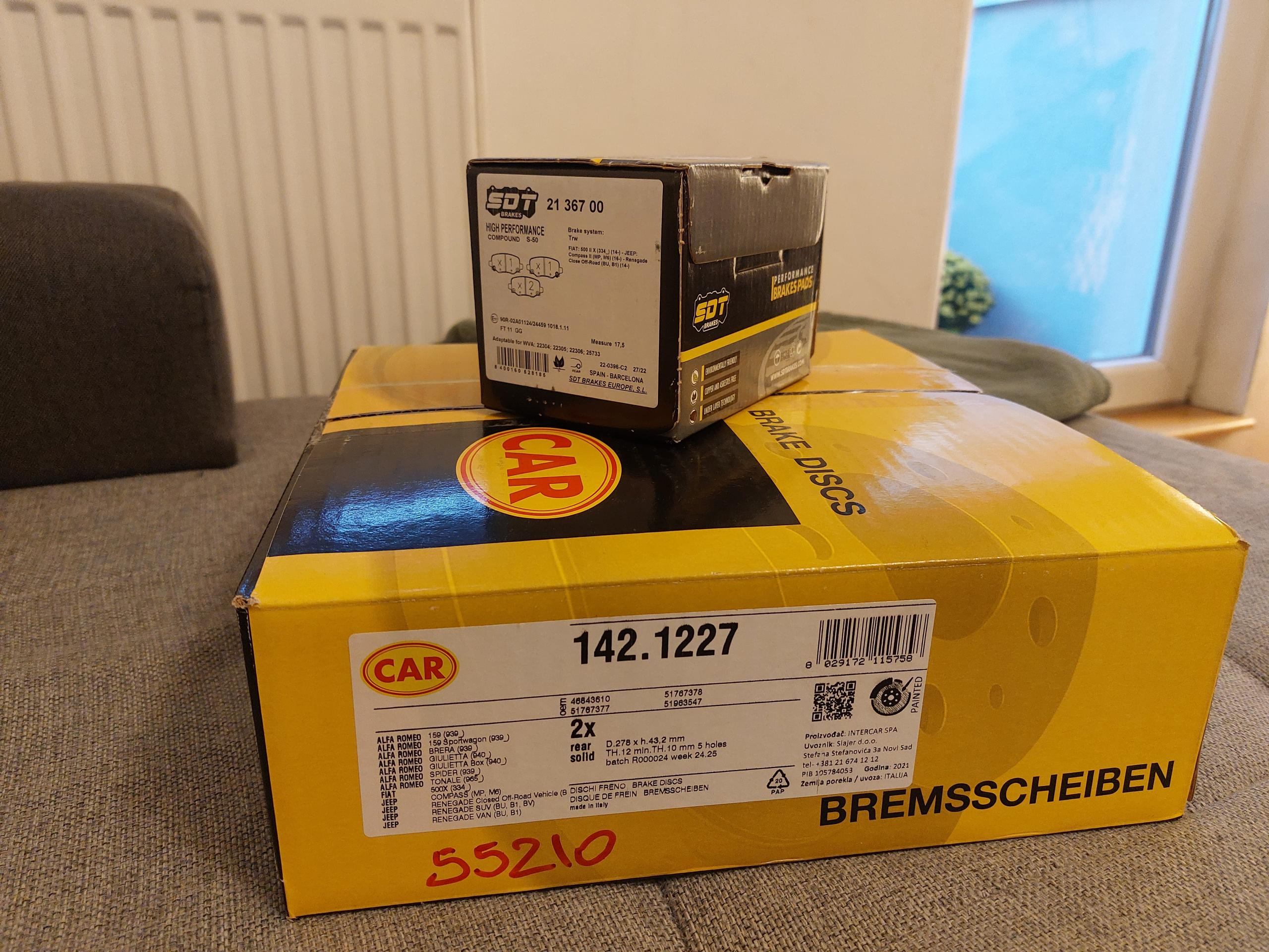

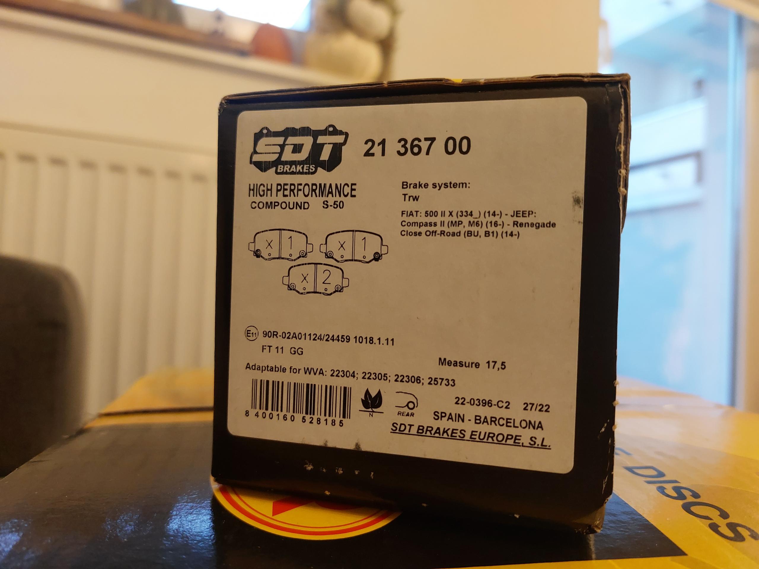

Milutinac 6286 Posted October 16 Stigla vruca roba... Zadnji set u bas lepih 278mm, diskovi Intercar i plocice Galfer (SDT) u HighPerformance varijanti... 5 darkman14, shuxx, IDzO and 2 others reacted to this Quote Share this post Link to post Share on other sites
ISV_01 4969 Posted October 16 Pocinjem da slutim da si u shemi sa putarima. Lepo tebe angazuju, malo se provozas a onda zakocis pa svuces jedno 10-15m asfalta jer "vidi, koci u mestu", onako naboras da valja i oni eto, jadni moraju da to saniraju u sred zimskog ili sezonskog spica jerbo zasto ranije kad moze kasnije. 1 shuxx reacted to this Quote Share this post Link to post Share on other sites
Milutinac 6286 Posted October 16 Kočioni sistem je definitivno neki moj fetiš 500X me iznenadio kočenjem definitivno. Koči odlično, iznenadjujuće odlično, iako nazad trenutno imam set koji je bukvalno samo za kantu, auto je odlično kočio. Napred je stanje dobro, diskovi su skoro kao novi a vidim i da su pločice dobre, ali to je samo dok se ne sredi brembo, dao sam sebi preko zime da završim operaciju...tek tada ce biti ludilo. Ovo sada je VRLO dobro... 2 shuxx and PremieRacing reacted to this Quote Share this post Link to post Share on other sites

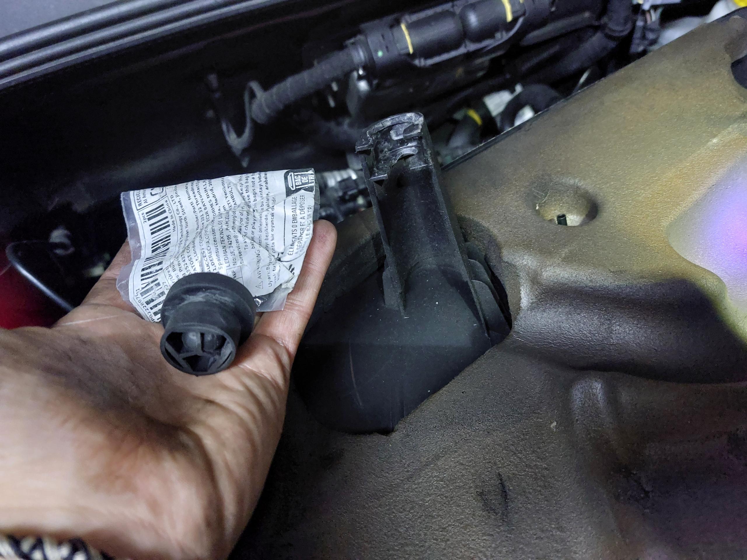

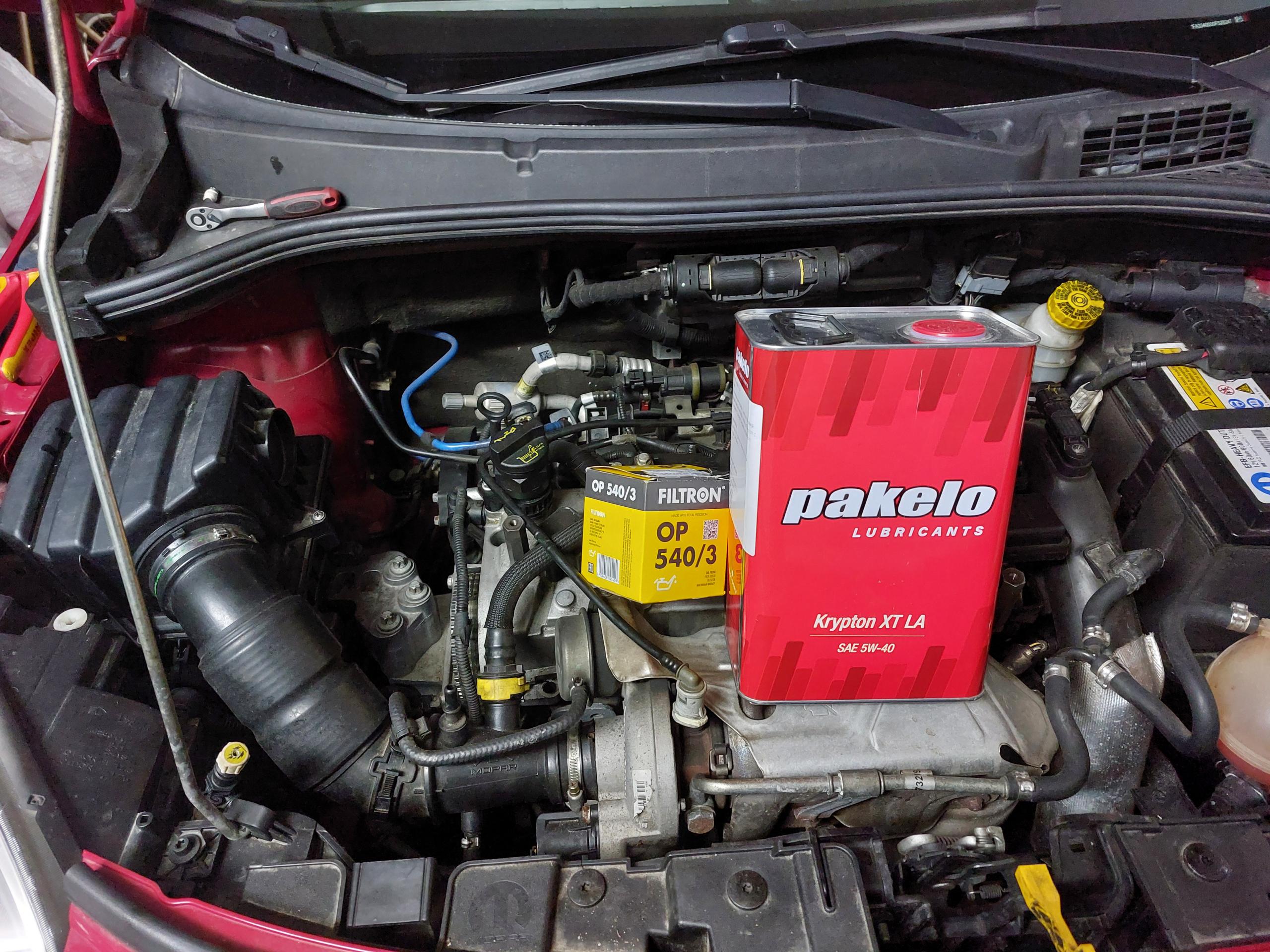

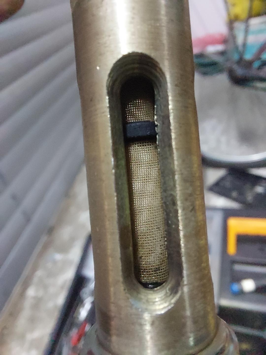

Milutinac 6286 Posted Monday at 08:38 PM (edited) Stiglo sve sto sam planirao... 0W30 out. 5W40 in. 0w30 nece da ide. Presao sam skoro tacno 3000km, popio je oko 1.5-1.6 litara ulja. Posto je u CH vec bilo sipano 5w40, ovime sam ga vratio na to... Danas sam se odlucio za zamenu ulja, filtera ulja i ciscenje MultiAir filtera Ideja ciscenja filtera je u stvari bila pocetno ideja da ga vidim u kakvom je stanju... Poprilicno je prljav, i brake cleaner je sasvim dovoljan da mu se povrati zivot... Sasvim on dobro izgleda nakon ciscenja, razlika pre/posle je ocigledna, ali iako gumica na kraju filtera dihtuje jer kada sam ga odvrnuo morao sam da ga poprilicno cipam, sto znaci da je gumica radila svoje. Ona bi svakako trebala izgledati deblje, tako da cu sa sledecom zamenom ulja uzeti i nov MA filter. Do tada - bice ovo odlicno... To je to mehanike sto se tice Druga stvar je ono sto se kaze - It`s all about the details... Na poklopcu motora je falio onaj jedan "gumb" na zadnjem delu. Narucen, montiran, klik i to je to... Ostalo - zadnje kocnice, ulje menjac i ulje kocnice... Edited Monday at 09:35 PM by Milutinac 11 djomla, OMP, gorank82 and 8 others reacted to this Quote Share this post Link to post Share on other sites
Ivan 23657 Posted Thursday at 12:06 PM (edited) On 11/10/2025 at 9:38 PM, Milutinac said: 0W30 out. 5W40 in. 0w30 nece da ide. Presao sam skoro tacno 3000km, popio je oko 1.5-1.6 litara ulja. Posto je u CH vec bilo sipano 5w40, ovime sam ga vratio na to... Nenormalno mnogo, ispade da je to 5.5l na servisnom intervalu (a trosio bi mozda i vise kada se ulje kasnije razgradi). Drzim ti palceve da je bas samo do gradacije ulja . Obicni Euro 6 FIRE atmosi su poznati po tome da trose ulje (500L, Tipo), dok je kod 1368 ccm turbaka skroz druga prica. Kada sam kupio svoj bivsi MultiAir, bas sam sa nasim Goranom caskao da li ici na neku gradaciju van fabricke, konkretno takodje 0-30. Okreni-obrni, s obzirom na uslove koriscenja, dogovorili smo da to ostane fabricka specifikacija 5-40. I taj motor je po pravilu trosio oko 4 dl na servisnom intervalu, za svih 5 godina kod mene. Cak nikada nisam imao potrebu ni da vucem ulje po gepeku, a pre kupovine sam bio ubedjen da cu na benzincu stalno dolivati. Svo vreme je sipana Shell Helix HX-7 ECT 5-40 sintetika. On 10/11/2021 at 10:01 PM, Ivan said: Evo i potrosnje ulja neposredno pred zamenu, u ovoj turi oko 11.000 km. Bilo je i malo vise otvorenog puta, tako da je nivo na nekih 7-8 "kockica" (od 14) na meracu. Da kazemo da je MultiAir stukao oko 0.5l ulja na tih 11.000: I do sada se to vrtelo na slicnih 3.5-4 dl na 10.000 km. Peglamo dalje, pun gas . Edited Thursday at 12:14 PM by Ivan 1 gorank82 reacted to this Quote Share this post Link to post Share on other sites

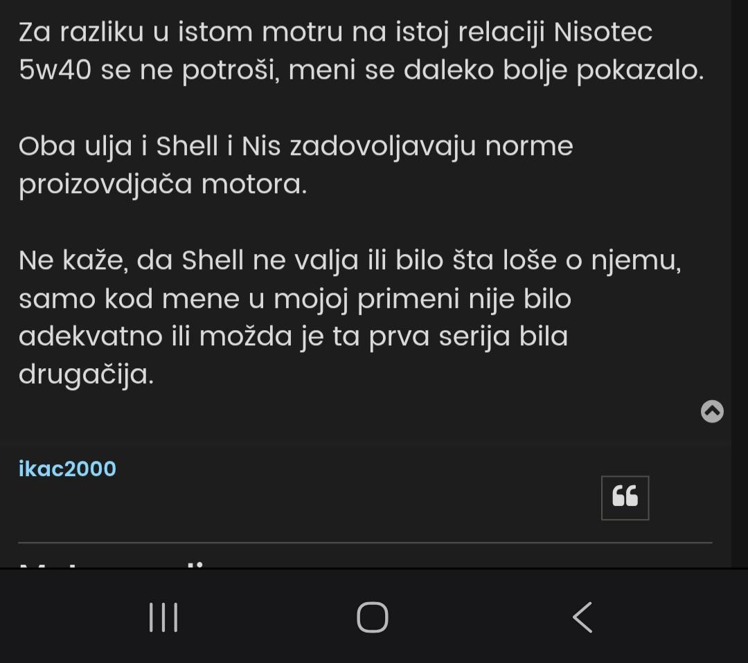

Milos1 243 Posted Thursday at 04:55 PM Koliko ja znam nije, poznati su novi atmosferci po potrosnji. U mom t-jetu se inace nisotec odlicno pokazao, presao sam oko 10K od servisa, nisam ni kap dolivao i na oko 1/3 meraca sam. A bilo je tu dosta i autoputa, navlacenja i onog rezima koji najvise jede ulje, tako da je to super. Hteo sam sad da predjem na shell, ali onda razmisljam, citam, niko za nisotec sem nepoverljivosti zbog cene nije rekao nijednu losu rec, cak stavise... dole screenshot sa nekog drugog foruma(slucajno nabasao google pretragom), a ostao mi je i litar od prosle zamene koji sam bezveze vucarao za svaki slucaj u gepeku dok se ne upoznam sa autom, tako da sam opet uzeo kanticu 4l njega. Ako opet ostane litar i od te, posle trece zamene cetvrta dodje gratis 2 silenci and shuxx reacted to this Quote Share this post Link to post Share on other sites

OMP 4337 Posted Friday at 10:33 AM (edited) Velika je to potrosnja za 3000km sto bi znacilo da bi tamo od nekih npr. 6000km pa na vise kad ulje pocinje polako da gubi viskozitet ta potrosnja skocila mnogo vise, nadam se da je u pitanju samo ulje i gradacija a ne nesto ozbiljnije. Koja je cena Pakela, probao bih ga mozda na sledecoj zameni ako nije neka jaka cena bas Edited Friday at 10:34 AM by OMP Quote Share this post Link to post Share on other sites
