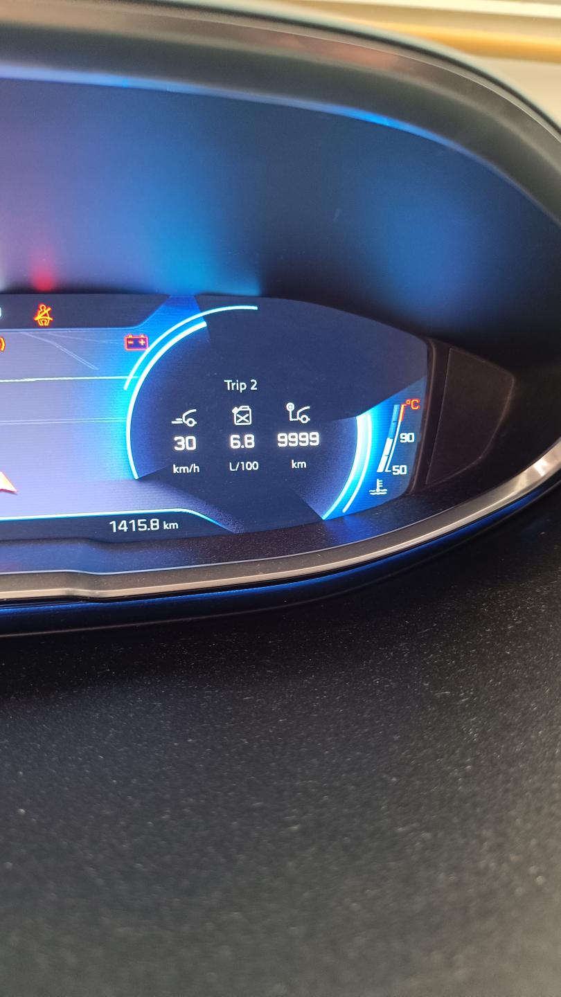

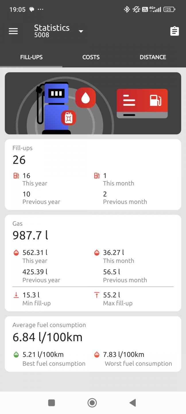

rkoma1986 1254 Posted September 3, 2025 (edited) On 8/24/2025 at 11:19 PM, darkman14 said: @Ivan Ne radi još regeneracije, nisam još upalio dpf aditiv. A onaj FAP ne podržava moj ECU, čak ni poslednja verzija app nema podrške za delphi dcm7.1a. Našao sam na kp neke dijagnostike pa ću otići direktno da probam. A sad ću se zanimati zamenom rezervoara i pumpe dpf aditiva Inače provereno par puta bord je tačan skoro u decimalu Setio sam se da si ovo za bord pisao pa reko aj da uporedim potrosnju sa borda sa podrosnjom iz Fuelio aplikacije: Bogami je tacan Edited September 3, 2025 by rkoma1986 Quote Share this post Link to post Share on other sites
darkman14 6923 Posted September 3, 2025 Ma da, prilično tačan Quote Share this post Link to post Share on other sites
