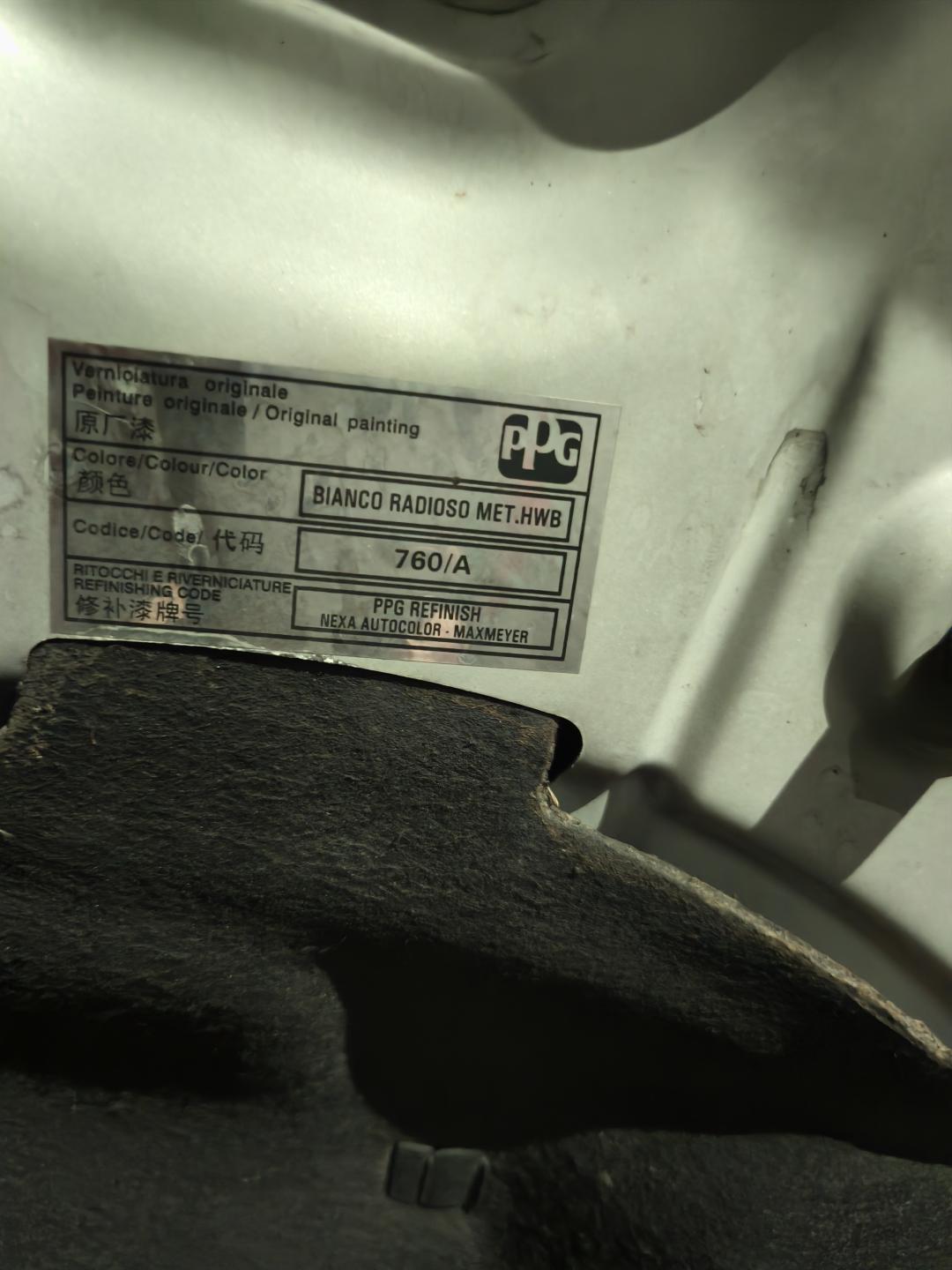

Nikola031 1110 Posted March 31, 2025 Dobrodosao na forum, i da vozis auto u zdravlju i veselju! Multiair filter je jedno sito koje mozes i da ocistis ukoliko nije fizicki ostecen. Sto se tice nalepnice sa bojom, ona stoji sa unutrasnje strane haube na vrhu, desno od kuke koja je zabravljuje. Kad stignes slobodno okaci slike auta, i sta god da treba, pitaj slobodno 1 La_shin reacted to this Quote Share this post Link to post Share on other sites

La_shin 15 Posted April 1, 2025 On 3/31/2025 at 9:50 PM, Nikola031 said: Sto se tice nalepnice sa bojom, ona stoji sa unutrasnje strane haube na vrhu, desno od kuke koja je zabravljuje. Bio si u pravu, upravo je na tom mestu bila, ne znam kako sam saboravio da se tu nalazi. Ipak sam pogresio naziv boje kada sam rekao da je Grigio Campovolo. Rekao sam zeni da sutra ide autobusom na posao, da bih ja mogao da operem auto i da opalim nekoliko slika, jer drugacije nije moguce 9 hours ago, Ivan said: Za USB reprodukciju, proveri da li ti je ukljucena AutoPlay opcija? Ako vec nisi probao, ubaci USB pa promeni Source. Ovo cu takodje sutra proveriti, jer kada sam ubacio USB nije nista moglo da se ukljuci sa njega, cak kao da ga ne registruje koje god dugme da pritisnem, pa cu da se pozabavim sa tim. 8 hours ago, knezevic76 said: Nema potrebe za dodavanje gasa , tj međugasa, pri šaltanju u nižu brzinu na turbacima, pogotovi što vuku iz nižih obrtaja, barem bi trebalo.kad je turbo ispravan. Ja za tim nisam imao potrebu nikad, pa čak ni pri vrlo oštoroj vožnji jer taj motor bi trebao da puni dobro kad god je preko 2000 obrtaja pa je "međugas" samo maltretiranje motora. Kod atmoaferaca je druga priča, tu se međugasom motor drzi u konstantnim obrtajima gde se isporučuje največa obrtna silu i pri šaltanjem u nižu sa međugasom izbegava se gubljenje snage. Na japancu sam tako šaltao da obrtaji ne padnu ispod 3500-4000 obrtaja i punio do blokade. Sent from my SM-S926B using Tapatalk Vidis to je detalj koji mi je zapao za oko kasno, pri saltanju brzo padnu obrtaji, ne nesto preterano pa sam refleksno to radio da ne bi bilo trzaja iz vece brzine u manju kada je neophodno da prebacim. 1 Nikola031 reacted to this Quote Share this post Link to post Share on other sites

Nikola031 1110 Posted April 2, 2025 (edited) @La_shin Ista boja kao na mom Puntu Edited April 2, 2025 by Ivan Skinut nepotreban citat, dodat tag Quote Share this post Link to post Share on other sites
