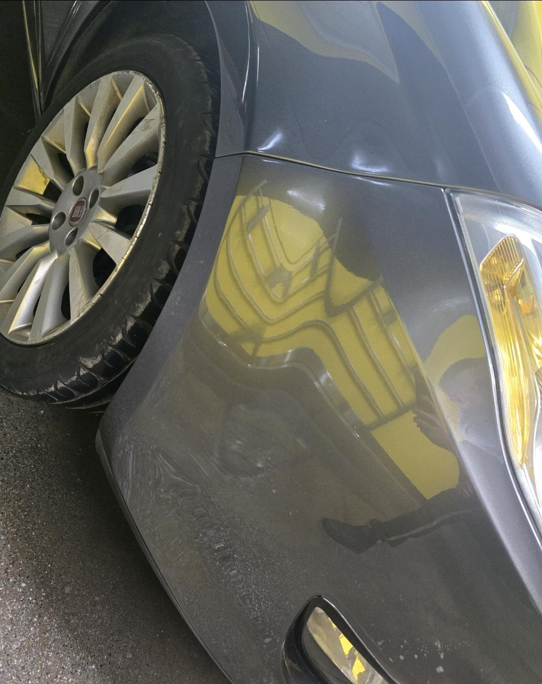

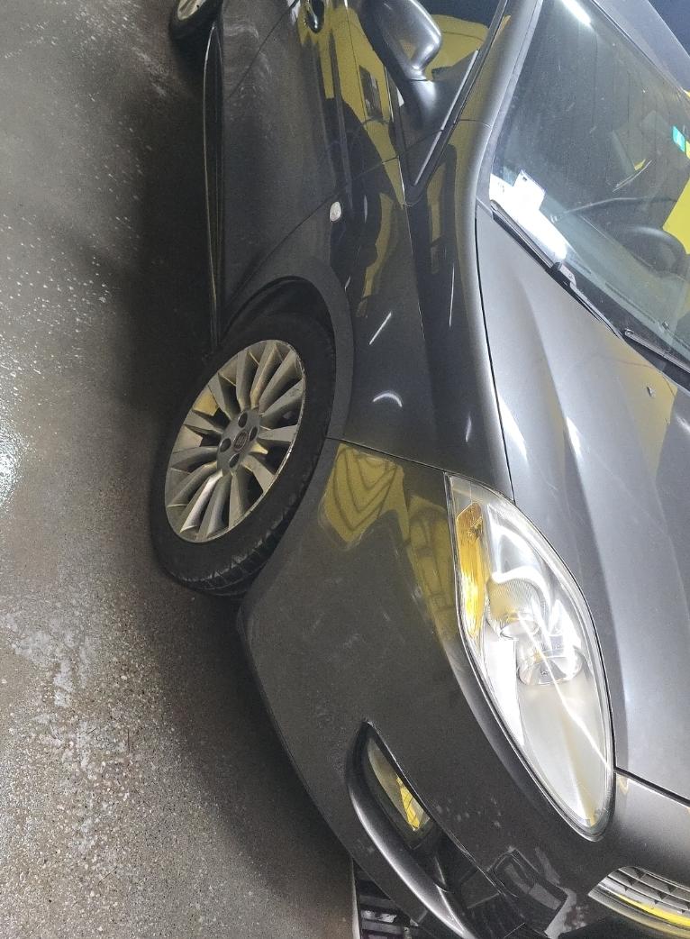

Sivi isao konacno na pregled kod limara, dobra vest je da nista nije strukturalno pomereno vec je kraj letve "dobio stomak"... e to mi je bilo najbitnije, ja eto nisam primetio, da znam sta je samo kad je on prav ovo je najmanji problem. Sad moze i pre radova da se zameni, tako da sam odmah kupio nov i zakazao za sutra zamenu i reglazu trapa.
Branik ce se ipak farbati ovaj, ne ceo jer nema potrebe(sem tog coska, ostatak je kao nov), povarice se to i bice top. Majstor je picajzla, hoce i na ovom drugom krilu da usprica pocetak da se ne vidi prelaz izmedju stare i nove boje branik/krilo.
Zaduzio me je jos i da nadjem nosac krila drugi da ne ispravljamo ovaj i to ce onda, nadam se, sve biti kao novo :) Uglavnom termin tek krajem meseca ali nista nije hitno...
S jedne strane, nisam neki poseban esteta, vise me svrab obasipa zbog mehanickih nedostataka, ali kad vec radim valjalo bi da i to bude pristojno i da se ne vidi da je ista radjeno bas iz aviona... ali zbog krive letve sam se posebno obradovao, da smo ga samo vratili reglazom uvek bi mi to bilo na glavi(mada je moglo i tako, da se ne menja nego na sponi izvuce, al neka :) )

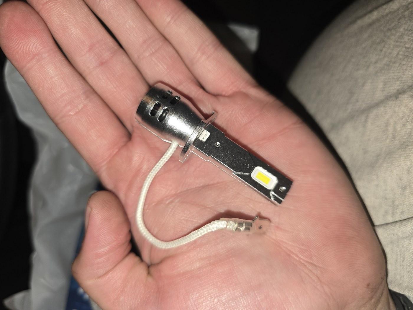

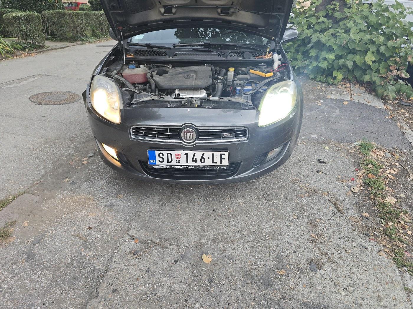

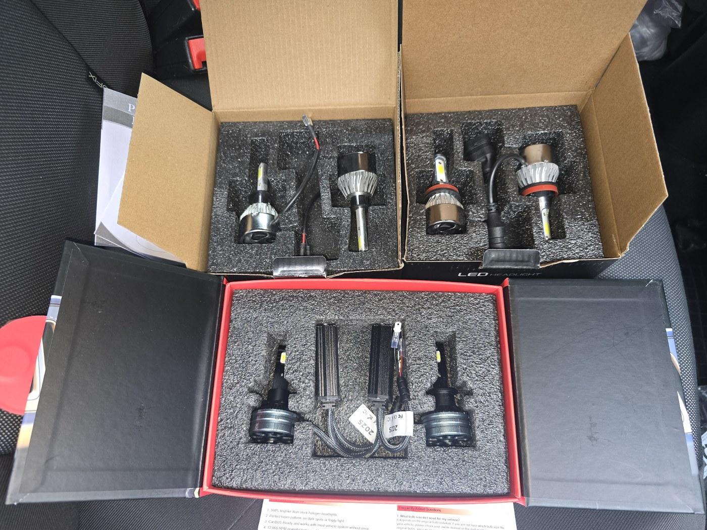

E pa ovako, zbog nekog igranja sa svetlima na drugom autu dune meni da uzmem ledove za kratka. Medjutim, ne volim da ostavljam to polovicno, i sarenilo, nesto zuto a nesto belo, to mi ide na zivce, pa kupim sve.
Za kratka uzmem najbolje iz prodavnice, od 8000din, 30K lumena, garancijom, a za duga od 1900 jer su vec svetlela perfektno a i sa ovim je trebalo da bude duplo jace. I na stranu to, ali duga mogu i da razbacuju, nije ni bitno jer se svakako gase kad neko ide u susret, ali za kratka sam uzeo najskuplje da se kolko- tolko osiguram da ce snop biti kako treba i da ne tera ljudima oci.
Medjutim, ispalo je da te za duga ne mogu da stanu u far, naguraju se zbog kosine, pa su zamenjene za druge od 5000din. A maglenke su dobile h11, te od 1900. Uglavnom, ceh 14900din za sijalice.
Ali koja je to razlika... slike u nastavku

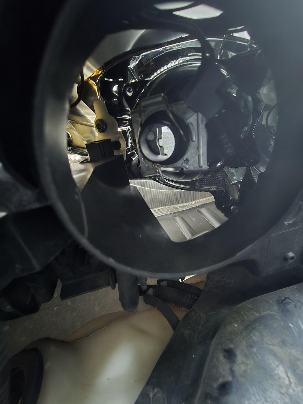

Prvo sam hteo ovo da spakujem:
20250924_165831_001_1400x1050.thumb.jpg.8e0df6c8abadd33a90cc68a1ccd8ea0a.jpg 20250924_165913_1400x1050.thumb.jpg.ed09c57950b00f15f2e2541b9299ef79.jpg
Ali su duga zamenile ove sa manjim hladnjakom:
20250924_190304_1400x1050.thumb.jpg.1ce43172a23889702af7777b807758a5.jpg  20250924_190320_1400x1050.thumb.jpg.31ce064f027a3489ad14ca3c3f612f11.jpg  20250924_190337_001_1400x1050.thumb.jpg.092c13aa1fc234327815422291d63e6d.jpg

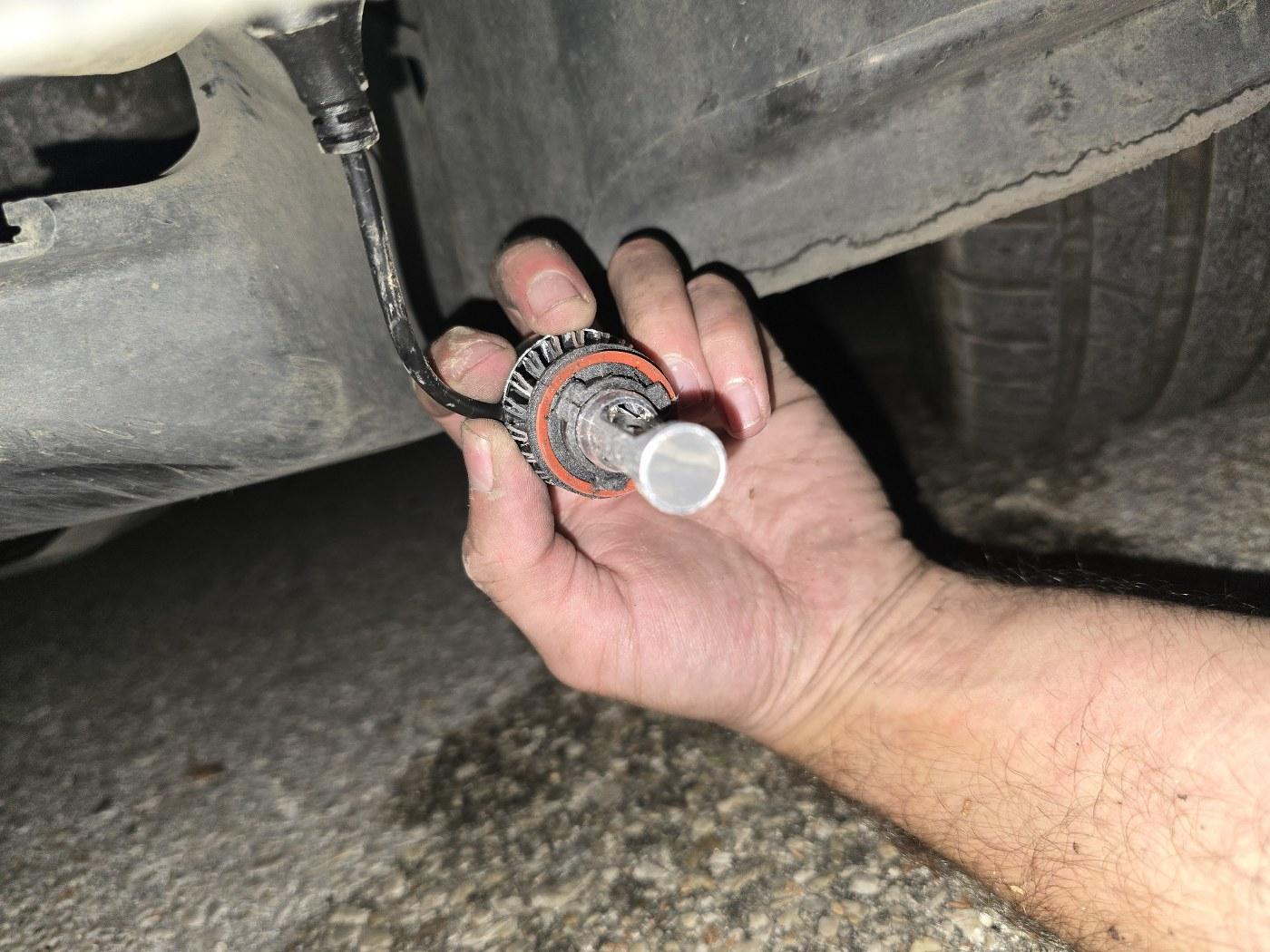

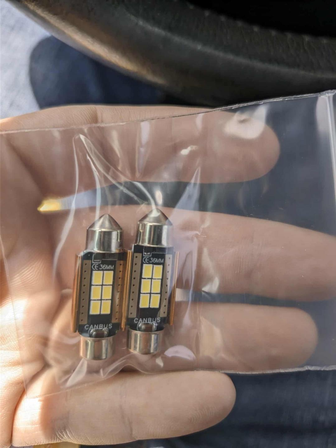

Za kratka je trebalo malo samo prosiriti prstima zicu da uhvati ovaj prsten:
I onda se samo ubaci sijalica.

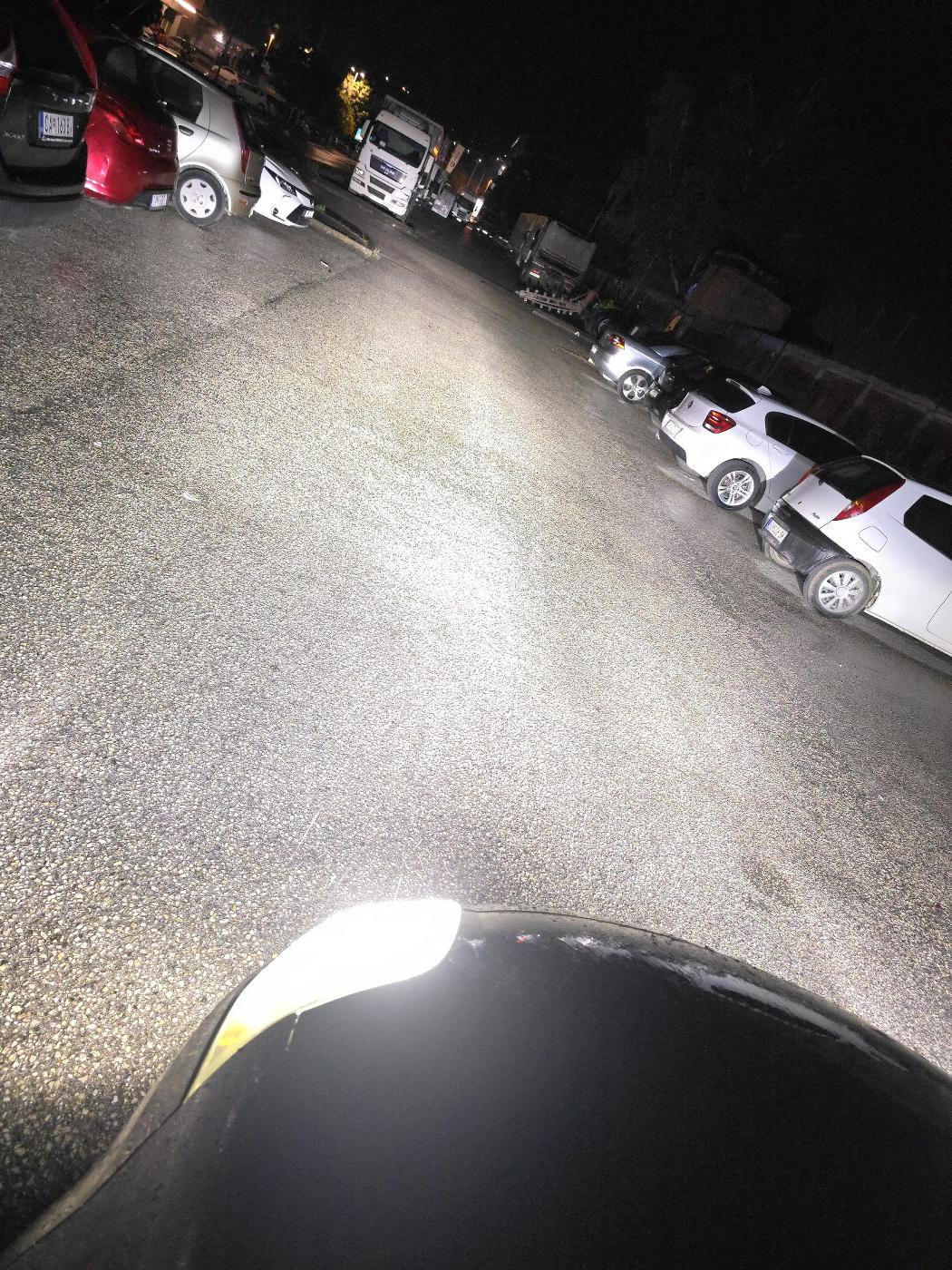

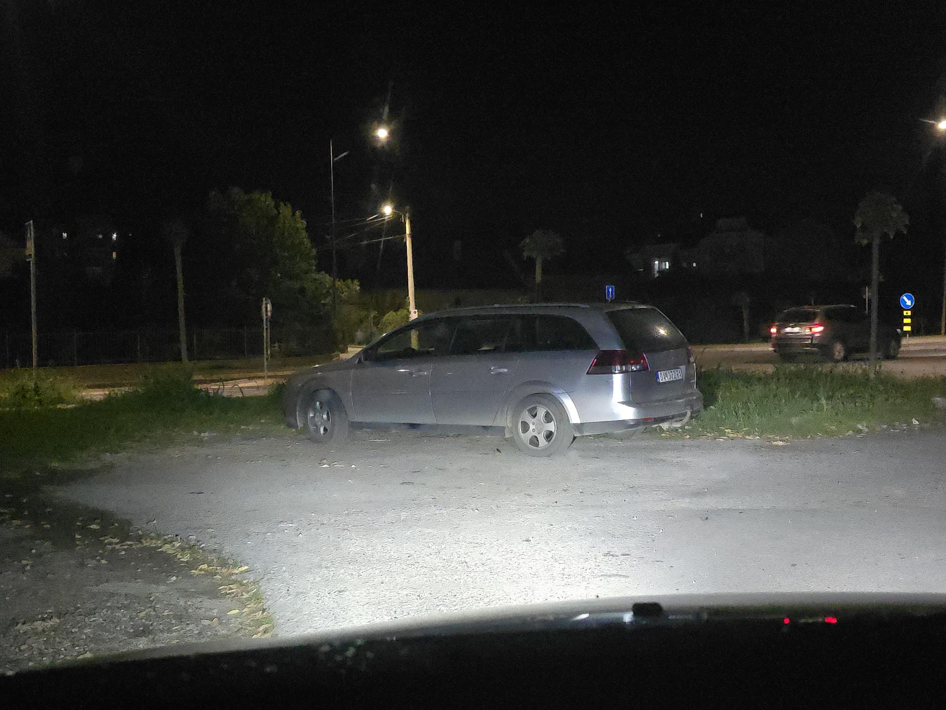

Razlika vec po danu:

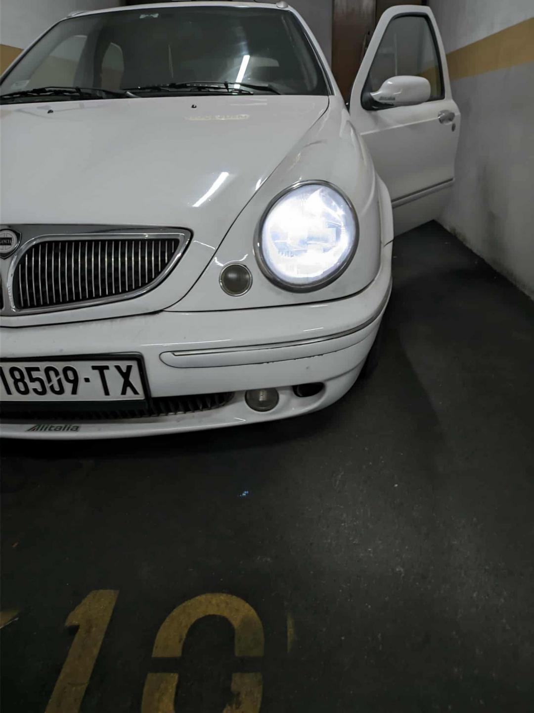

Leva LED, desna fabricka:
Maglenke, zamena je jednostavna, ali prosto mora da se legne bez femkanja i ustrucavanja, skroz na ledja da bi ruka mogla da udje i onda samo na pipanje. I da se zauzme pravi ugao, leva je laksa za zamenu, a kod desne je malo tesnac, ali na kraju te sto su delovale najnezgodnije su ispale najlakse za zamenu:

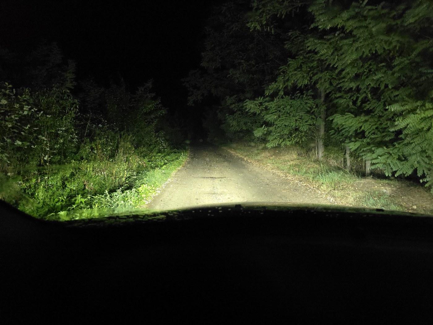

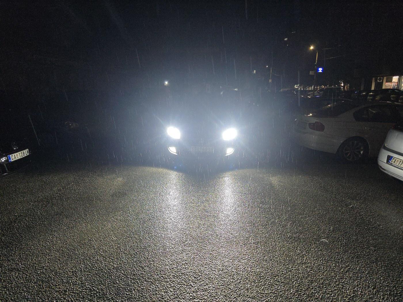

I na kraju, cak i po kisi:
20250925_013355_001_1400x1050.thumb.jpg.dfd03f99312fae8ec4436b4e3175d0e6.jpg  20250925_011834_001_1400x1050.thumb.jpg.e5d5286daa9be36372510e1bbd1d0480.jpg
Sad i zajebanije izgleda, a i 30ks gore... sme neko na crtu?:lol:
Kratka i duga:
20250925_013828_001_1400x1050.thumb.jpg.47a07a3fcafd92510639545aea906c1f.jpg  20250925_013834_001_1400x1050.thumb.jpg.ee5d21c6fb2990a3575039e24ac52f5d.jpg
I ovde se vidi kako fino "seku", ista je visina kao sa fabrickim(probao sam pre slikanja i na zidu sa jednom halogenkom i drugom led, i tacno po istoj liniji gde se zuta crta zavrsava bela pocinje):
Vidi se na automobilu da ne prelazi visinu prozora, a i niko do sad nije blicnuo, tako da bi trebalo da je to to, deluje da su sijalice opravdale cenu:

Pa sta bi @shuxx da si sredjivao svetla pre 15-ak godina :) ?
Opusteno smo samo za kvalitetan xenon set davali 200-230 EUR (budjavi Bear koji niko nije kupovao je bio nesto preko stotke). Par projektora je bio oko 200 EUR. Plus smo uglavnom ugradjivali samostalno, ko nije dodavao je jos 70-100 EUR za otvaranje fara npr.
To su bile cene, jbg, a nismo bili tigar, 4-5 glava samo za dobar bixenon.
Danas je sve to bukvalno bagatela, skoro 10 puta jeftinije. Covek odradio sva svetla napred za 130 evrica.
Za mene je ulaganje u svetlo uvek opravdana investicija. Em daleko lagodnije vozis nocu, u tezim uslovima pogotovo. Isto kao i ulaganje u kvalitetne gume - dovoljno je da samo jednom zatreba.
@Milos1
Plus je sto vec imas fabricki projektor, ali pored nivelacije gore-dole obrati paznju i na nivelaciju levo-desno i da li ti rade motorici nivelacije.
Bar iz moje prakse, te LED sijalice cesto znaju da sljaste jer nemaju izvor svetla u jednoj tacki koja je u zizi fara (zato licno uvek prednost dajem xenon sijalici). Tako da odokativnom metodom (da li neko blica ili do visine prozora drugih kola) cesto mozes da se zeznes, a tu treba da imas i iskustva.
Najbolje prvo na zid pod 90 stepeni, na rastojanju od 10 m pad treba da bude 10 cm (onih 1% deklarisanih na faru). A tako lako mozes da vidis i da li ziza seta levo-desno. Malo korigujes za svoj ukus na otvorenom putu i to bi bilo to. Ako ti zatreba, imamo temu za stelovanje farova na forumu. Evo konkretno sam pisao bas za Bravo, kada sam radio konverziju i stelovanje na mom bivsem Sportu:

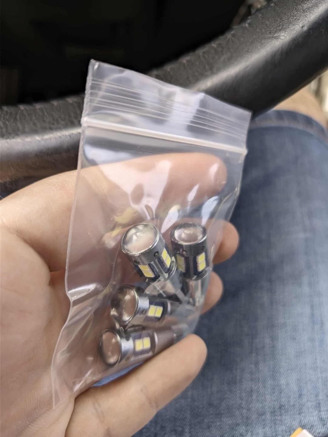

Ja sam za pozicije probavao i probavao dok nisam nasao na Aliju resenje ( evo rade skoro svaki dan po 7+h neprekidno) vec vise od dva meseca. A svetle bar u mojim farovima toliko da ih koristim kao dnevna svetla i nikakvih problema do sada nisam imao. Takodje ista stvar po dugotrajnosti sto se tice led u tablici ( mada svetle i prejako za moj ukus ) .... Okacih kod tebe u temi ako ti zatreba iz Kine, a da su proverene u eksploataciji.  Naravno ovo je samo pozicija da se izbegne "trosenje" skupljih varijanti, ( Nemam ih , samo kazem :D )
Ako smeta u temi neka moderatori prebace
LINK KA sijalicama za poziciju: POZICIJE
LINK ka sijalicama za Tablicu : TABLICE
a687f354-a6f7-44aa-8c8d-f3acac4ddd3d.jpg4fa018a3-15e1-4201-8f66-91b2e4d3280e.jpg14125c0e-e769-47a6-ae1c-696e607c7e1b.jpgd9a01ac0-076d-4098-b3f0-6108c274c48b.jpgf466e7c2-65db-4056-8f9b-c5ae5a395837.jpg

Ovo ti je greska, osim ako nije privremeno.
Farovi se za prazan auto steluju i drze u polozaju 0 (najvisem). Svaki korak nivelacije treba da spusta snop za odredjeno opterecenje (na zadnjoj klupi ili u gepeku).
Ovako, ako nastelujes farove u polozaju 3 (najnizem), na opterecenje neces moci da ih spustas i ubijaces ljude u susret. Sa LED ili ksendzama pogotovo.
Sto se nivelacije tice, iako su isti AL (Magneti) farovi u pitanju, Bravo ima daleko manje problema sa motoricima nego Stilo. Na njima je to crkavalo kao dobar dan, cesto je goreo i integralac (zaboravio sam oznaku).

@werp690 top, one prve ubodne su kod brava i za tablicu i poziciju.
To jos nisam dirao jer on za kratka i duga ne izbacuje gresku, ali za tablice i poziciju izbacuje. Ali sa ovim ne bi trebalo, bar kako pise, da su sa CAN varalicom. Narucujem i ja 2 kompleta :)

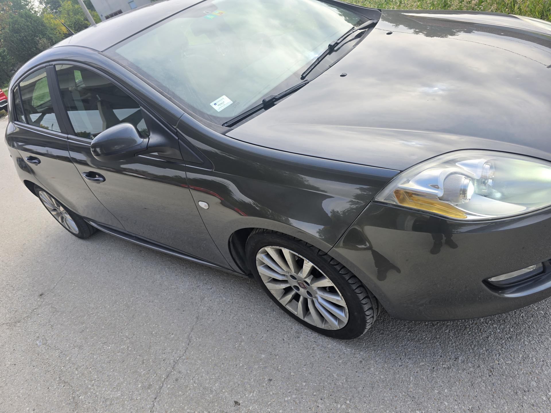

Sivi je konacno kod limara, uglavnom nosac nadjen, sem njega nista nije vise popilo tako da se vraca na fabriku bez cekica, lanaca, kuke i motike), ali krilo nije u toj nijansi iako sam uzeo po broju auta, vec je bilo farbano pa nisu uboli nijansu. Morace i ono da se ofarba celo(dzabe sam jurio tu boju, mogao sam bilo koje) i uspricaju vrata da to sve bude bez ikakvih prelaza.
Stigao je bravo, za sad sam prezadovoljan. Nigde se ne vide nikakvi prelazi, ja sto znam gde da ih trazim sam vijao blicom i sve je kao staklo... uglavnom, kao sto sam pisao, sem onog nosaca nista nije bilo drugo krivo, on je promenjen. Krilo je celo ofarbano, uspricana vrata pa cela prelakirana, stub isto, a branik zakrpljen profi, sve zabice sredjene, sve je na klik, fabricki, nista holsrsfi i vezice(iako ja ni protiv toga nemam nista i rado koristim te metode :D ). Zazori svi na mestu, farban je u komori tako da nema nikakvih pega, musica itd... to je to sto se ovoga tice :)

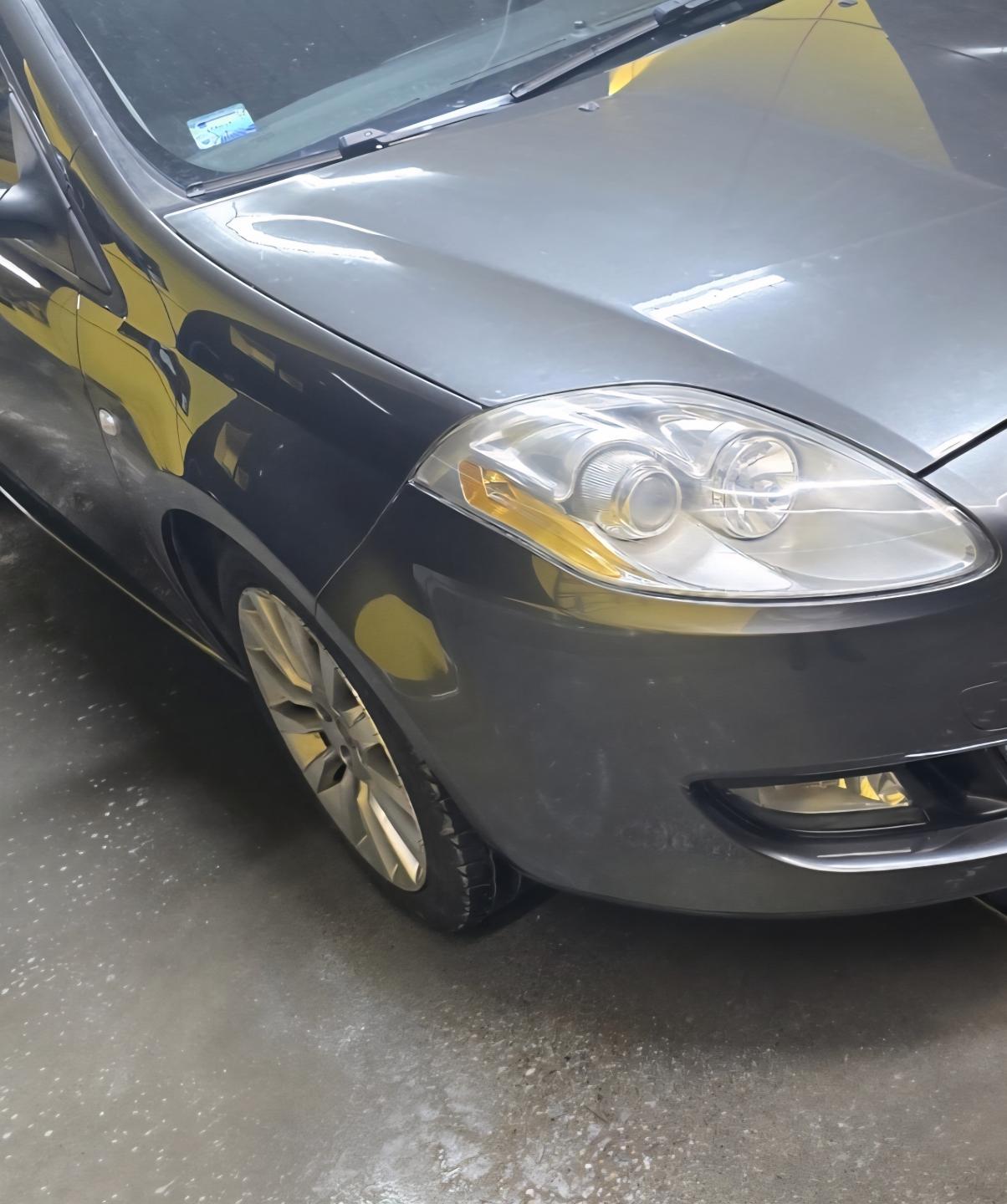

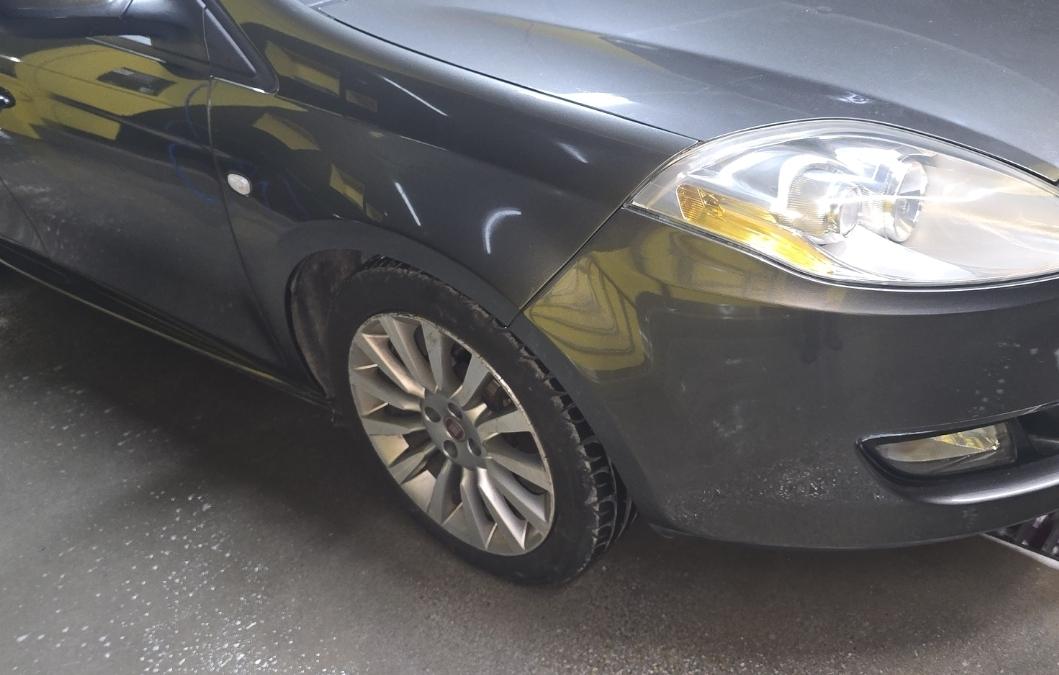

Prve preliminarne slike, nisam hteo da ga perem, samo sam ga uterao u perionicu zbog svetla, da ga pregledam i skljocnem. Neka ga neki dan da stasa lepo lak...

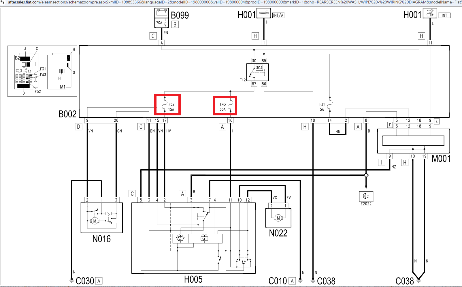

Elem, posto sam imao problem da mi ne radi prednja prskalica otkad sam kupio auto(zadnja radi), a 99% je do ove rucice jer ne pokrece ni brisace kad se prska(a poseban osigurac za prednje orskalice nema, samo zajednicki za brisace i prskalice, i poseban za zadnji brisac), zamolio sam ga posto je vec sve rastureno da mi samo zameni mesta crevima jer zadnju prskalicu se ne secam da sam ikad na ijednom autu upotrebio, a prednja je potrebna sad kad krenu lapavice.
To sad radi ali kad pokrecem orednju pali se zadnji brisac, tako da sam nasao koji je osigurac, ako nekom treba:
347374576_Screenshot_20251017_112703_SamsungInternet.thumb.jpg.fe3710db3867824a8c7ec0c098389696.jpg  20251017_112532.thumb.jpg.a44f39e8c852cf4db3b0b933d115f7ec.jpg
A osigurac je tu gurnut u orazan slot zajedno sa vezicom, ako nekad bas bude potreban zadnji brisac, mada sumnjam... to je naravno privremeno dok ne pojurim druge komande, mozda cak i sa tempomatom ako imam pripremu, otom- potom.
