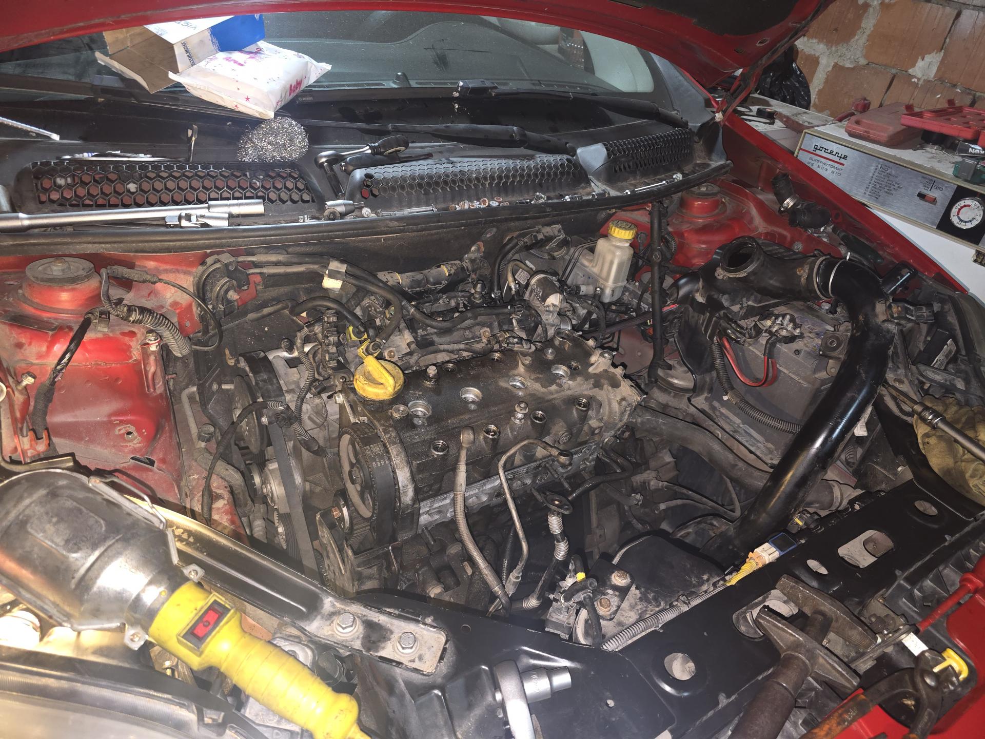

Fiat bravo 1.4 t-jet 120ks

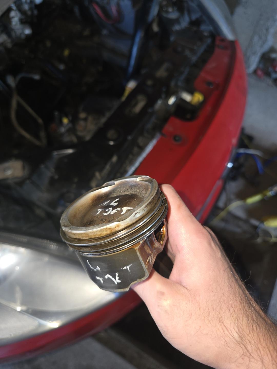

Danas je bila akcija "potera za klipom" :D
Nisam imao pojma da ga je tako tesko naci, polovan neki nemaju, neki ce javiti pa se vise nisu ni oglasili, u prodavnicama eventualno da se naruci i stigne tek sl. nedelje... i mi na kraju zapalimo za Indjiju, predjemo 220km i uzmemo i jedan rezervni, nek se nadje, za vise nego korektnu cenu, od delte :D Mogao sam da biram od 4, vidi se da su svi u super stanju, i po samim klipovima a i lezajevima koji su ostali na njima, da su skinuti sa zdravog motora...

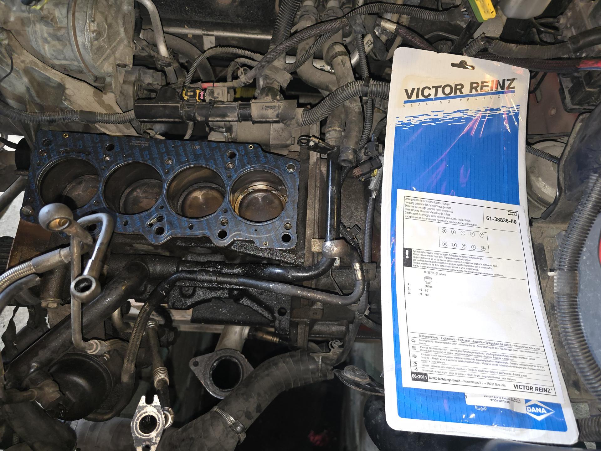

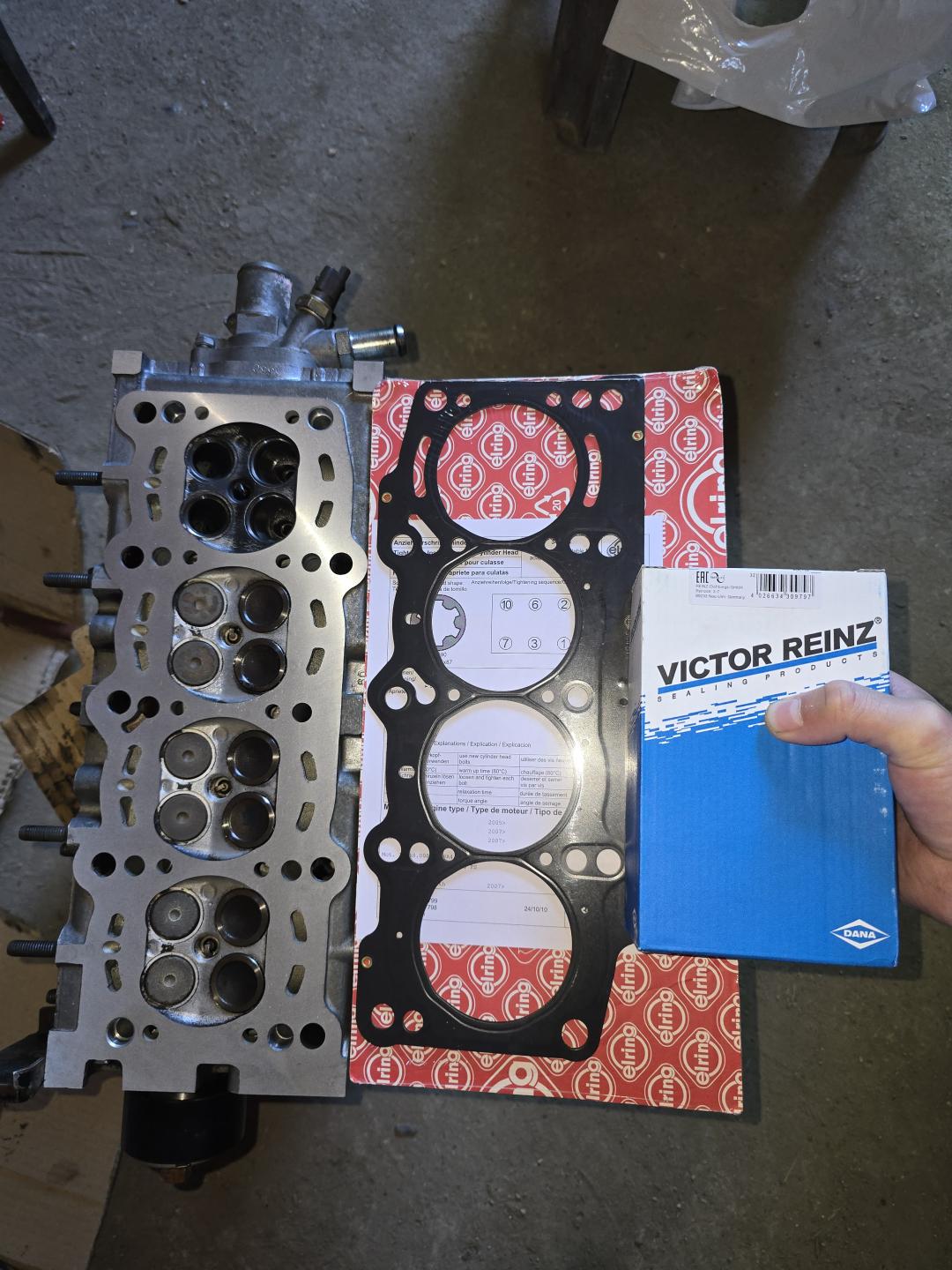

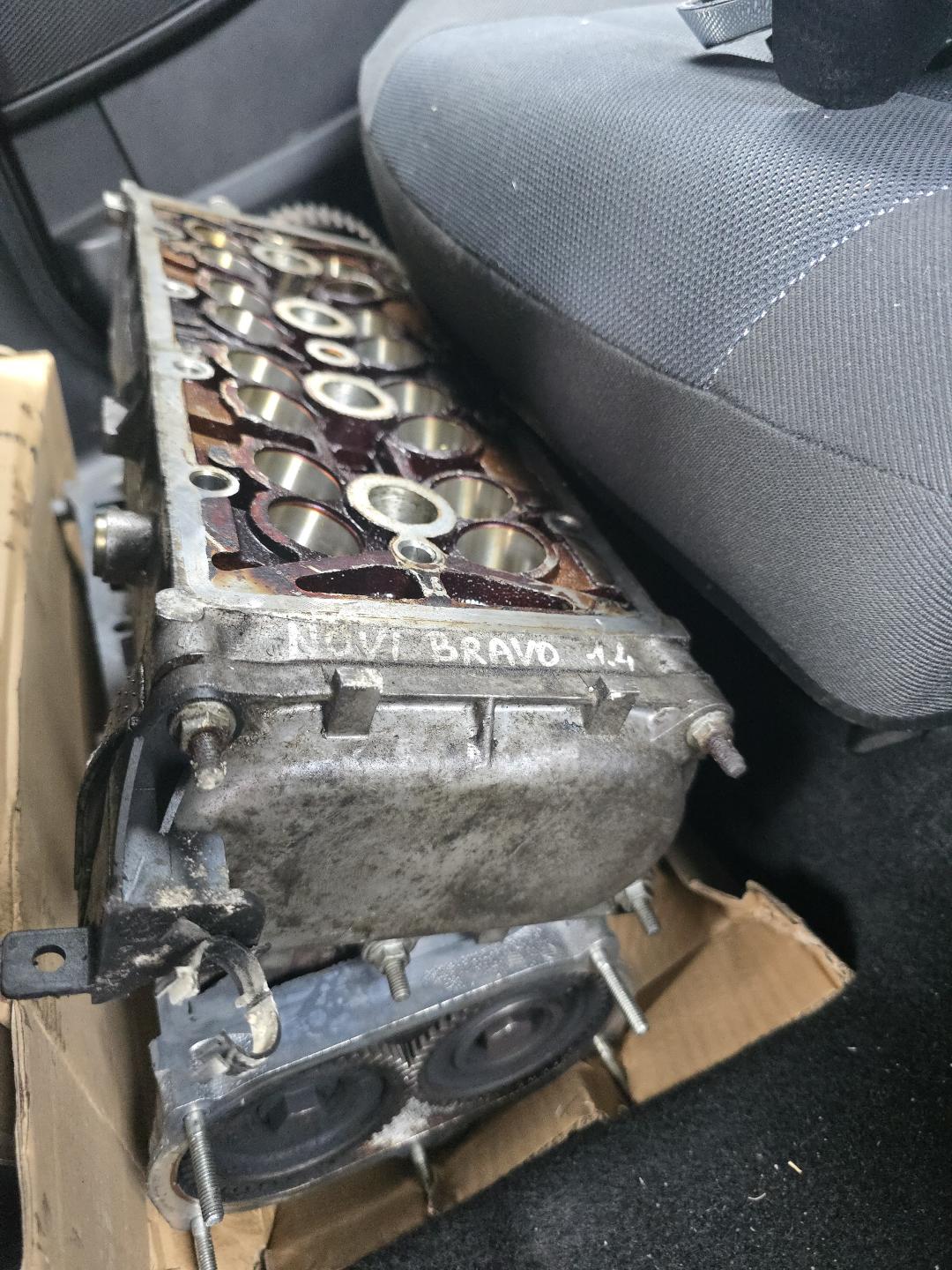

Glava je na masinskoj, cisto da se "lizne" za novi dihtung, pa joj pakujem sutra nove gumice, dihtung glave i novi srafovi glave cekaju u prodavnici, pa idemo polako na sklapanje...
Svaka preporuka za delove kod Nese iz Indjije, sacekao nas je cak i malo da se dokotrljamo iz SDa posle radnog vremena, do duse sivim tjetom, autoputem bez naplate i prosecne dobrim delom, potrosnjom preko 8l pa vi racunajte koliko je jezdio u levoj traci kmh celim putem :D Nismo mnogo kasnili :D
Edited by Milos1
Imao je taj cetvrti cilindar srece, s obzirom na izgled klipa, a inace i meni su cilindri indeticno izgeldali. I dalje se vide honovi.  :D Ja sam skoro radio isto sto i ti, samo je meni bacao plavcast dim kad se spustam niz brdo i iz vece ubacim u nizu brzinu i stisnem gas, . Gumice ventila kao kod tebe, uzas, a na klipovima se koks nakupio da ja ne znam kako se vetili i klipovi nisu sudarali :D
Da, tad je i ovom bilo najizrazenije. S tim sto je u njemu defintivno bila kila aditiva, na dnu kartera sam zatekao neki plavicast med... a i posle ispiranja naftom je tek krenuo da purnja ko u ko to tamo peva :D
Elem, danas se vise radilo nego slikalo, ali u sustini ostao je jos nosac motora, turbina, tamo po koji ventil, crevo, senzor itd pa ce sutra valjda biti paljenje...
Glava je stigla sa obrade, pa sam joj ja onda promenio gumice, vodjice su dobre, ventili takodje, dosedi, tako da je sad tip top. Nije u sustini ni bila kriva kaze majstor, u granicama tolerancije, al bar je lepo ociscena... novi dihtung novi srafovi...

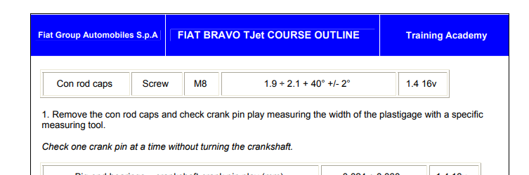

Stezanje na kilazu po manuelu kod tih kljucnih delova je, naravno obavezno, ostalo kako ko hoce i misli da "oseca u rukama" :D
Znaci 20nm + 40 stepeni.

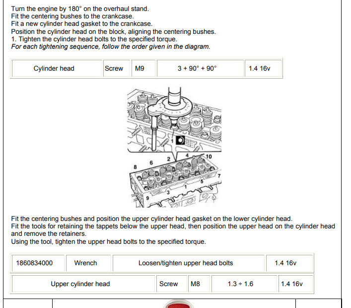

Evo i za glavu i bregaste:
U manualu je npr 3kgm, na papiru od dihtunga 30nm, to je to, necemo ga sitnicariti u 9.81 njutna :D
I tu obavezno paziti i na onaj detalj, podmazati srafove gore kod glave i same navoje. Jer sraf na 30nm nije isto stegnut suv i podmazan, pa ako je proizvodjac predvideo da bude podmazan onda i mora biti :)

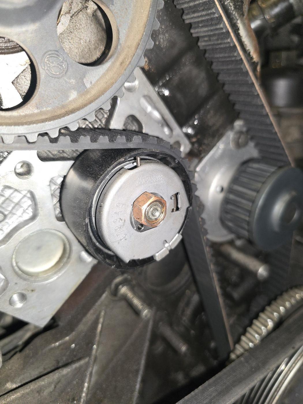

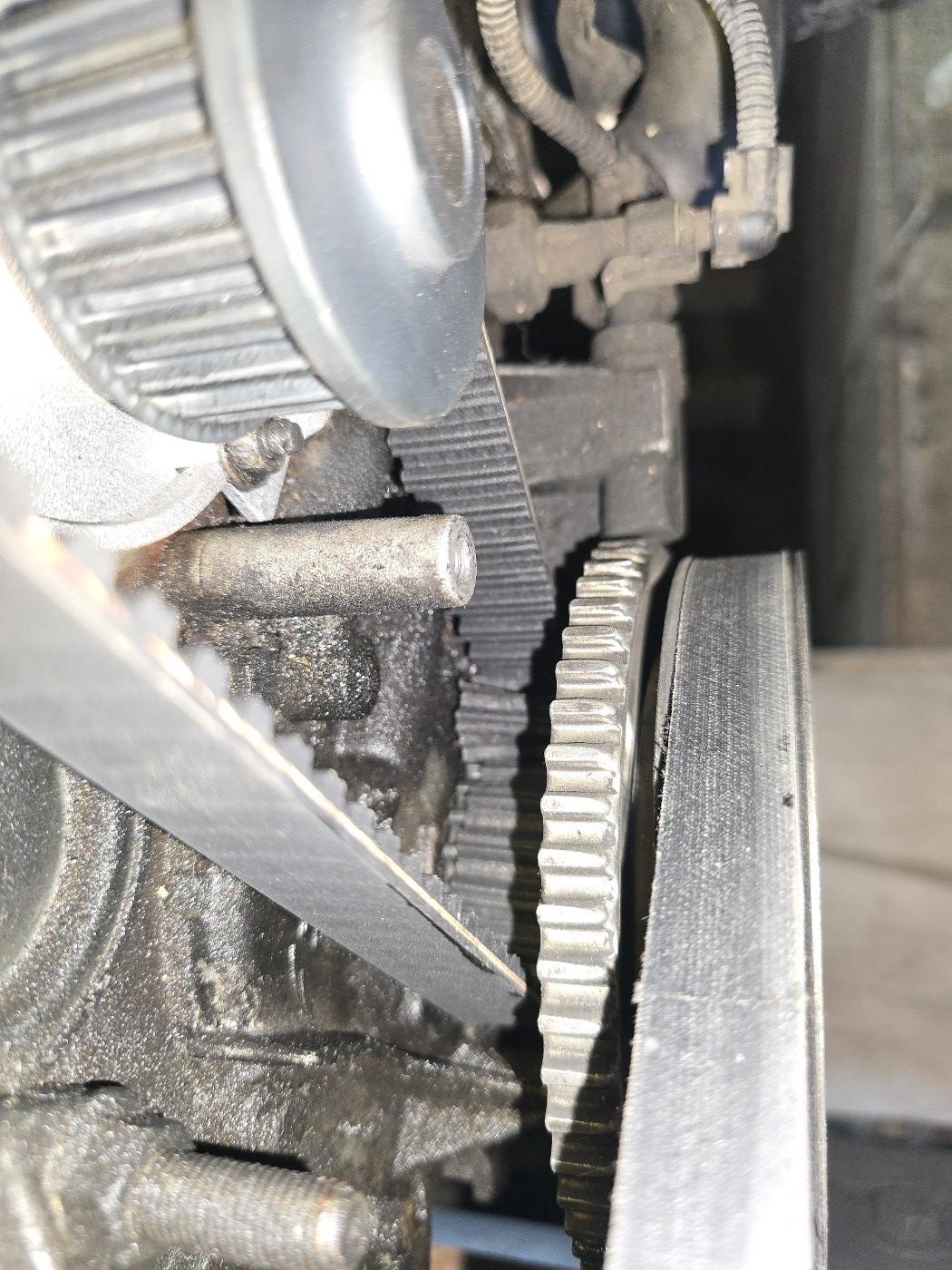

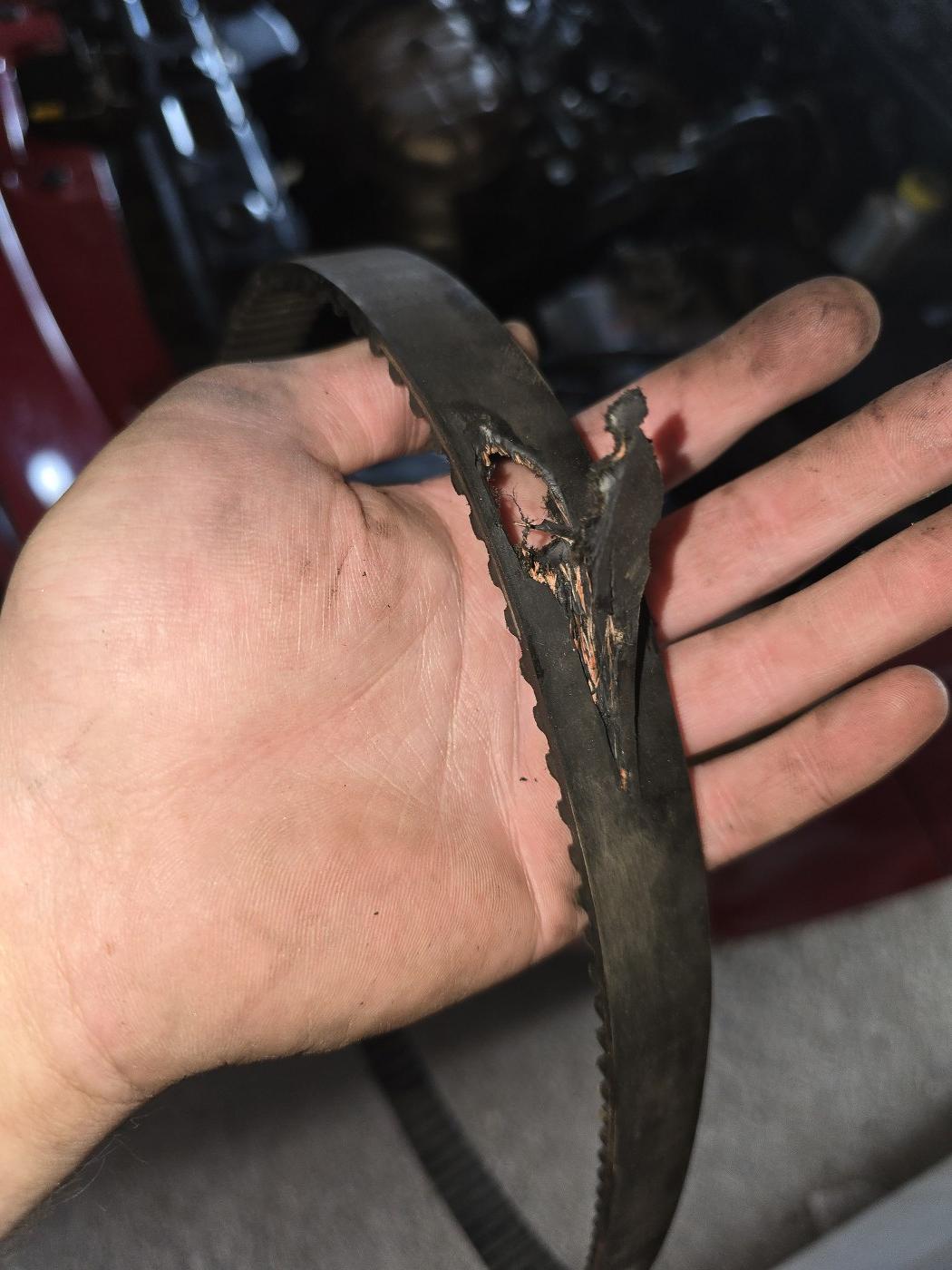

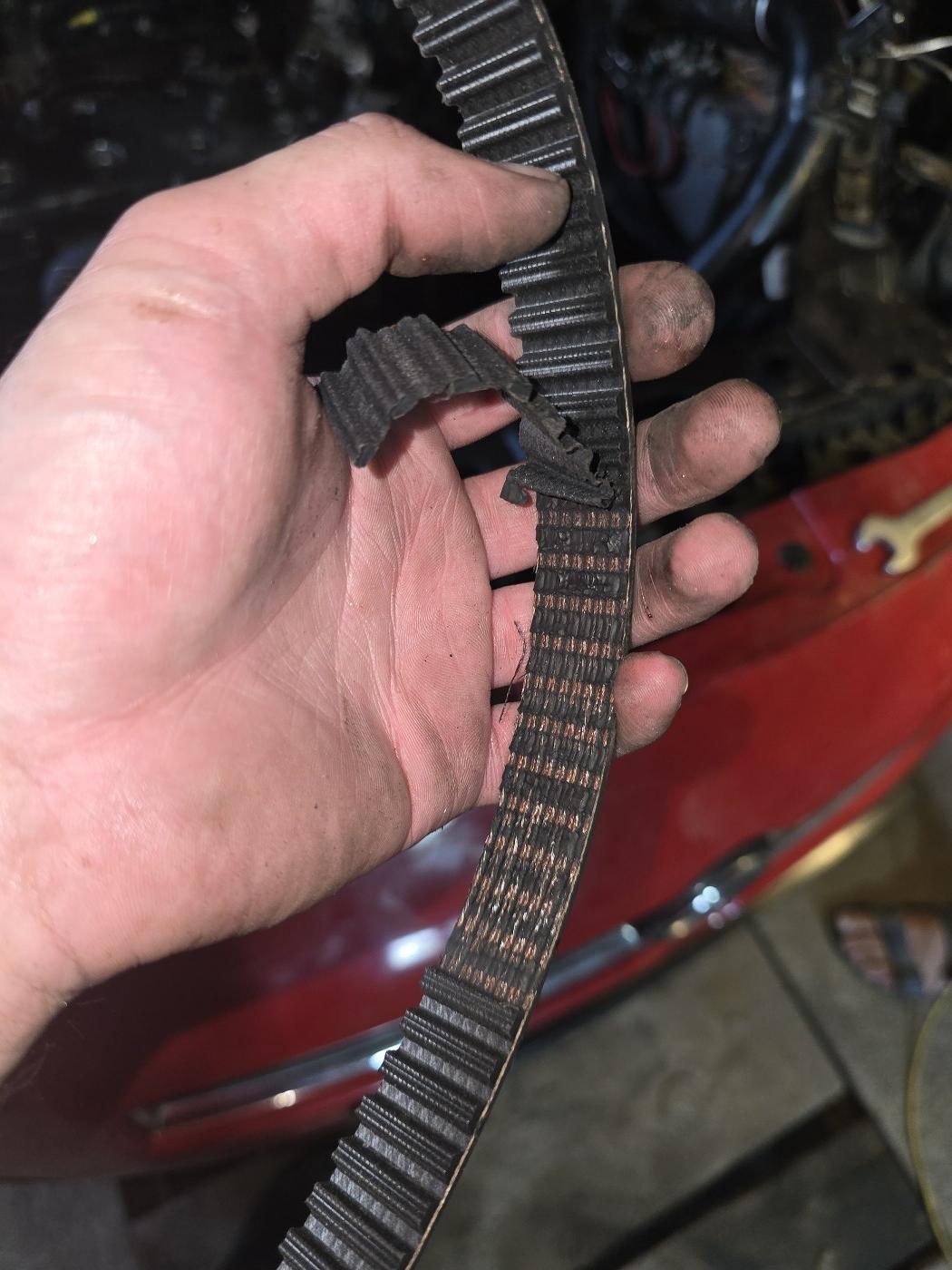

E sad, sta je pocepalo kais... upala bixnica neprimetno bas tu i na prvom verglanju ga pocepala... cak je i ona samlevena, presecan na pola... i posle razmisljam, pa mene je tacno andjeo cuvar naveo da omanem zupcenje kad sam radio tako mehanicki, nerazmisljajuci, pa jbte da sam ga uzubio kako treba on bi s tim kaisem i upalio i radio tako cepnutim, posle par kilometara bi verovatno otisao skroz i ode nova glava... znaci koja sreca u nesreci, neverovatno...

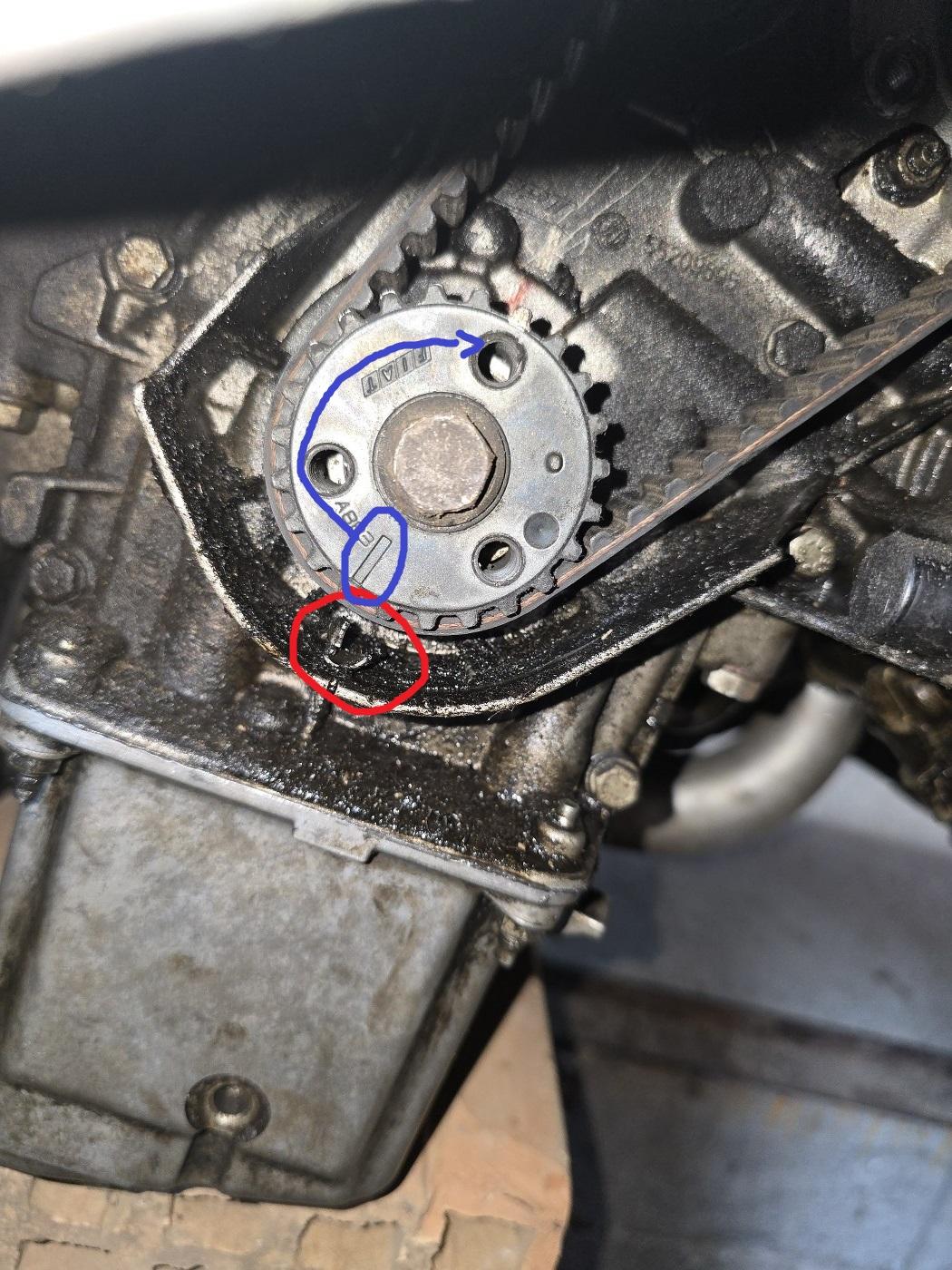

(Famozna bixna i strelica koja mora da bude gore kad se zubi od nule)
Evo i sta kaze manual, nigde reci o tome, kao sto nisam procitao nigde ni na forumu, niti video ni na jednom klipu i sta ti vec znam a jako je bitno upozorenje:

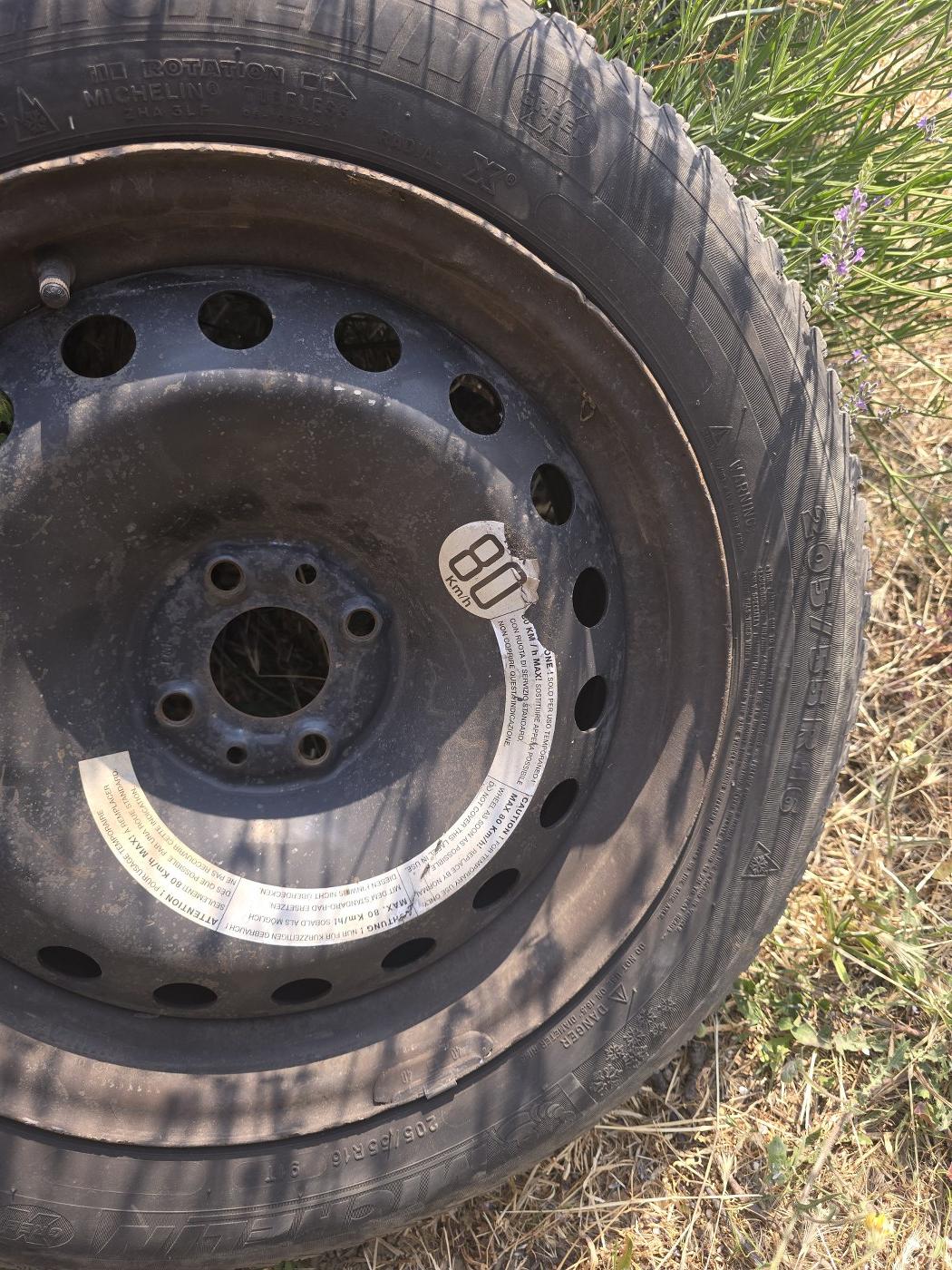

Nego, sad sam video kakav je tocak.. u gepeku je rezervni stigao prave dimenzije, nije copavac, a ovaj na autu je isto prave dimenzije, a ima oznaku kao copavac... ovo prvi put vidim.. kako, zasto?
Gledam taj kais kako se pocepao i pitam se da li bi izdrzao tih par km?  Kako izgleda mogao je da okine i na verglanju. Bas Bog i andjeo cuvar da ne bude sve ispocetka tj ne bas sve ali opet ogroman posao.

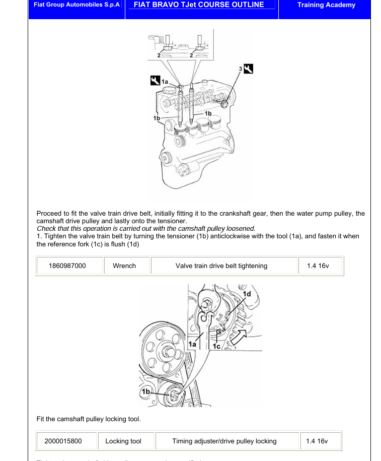

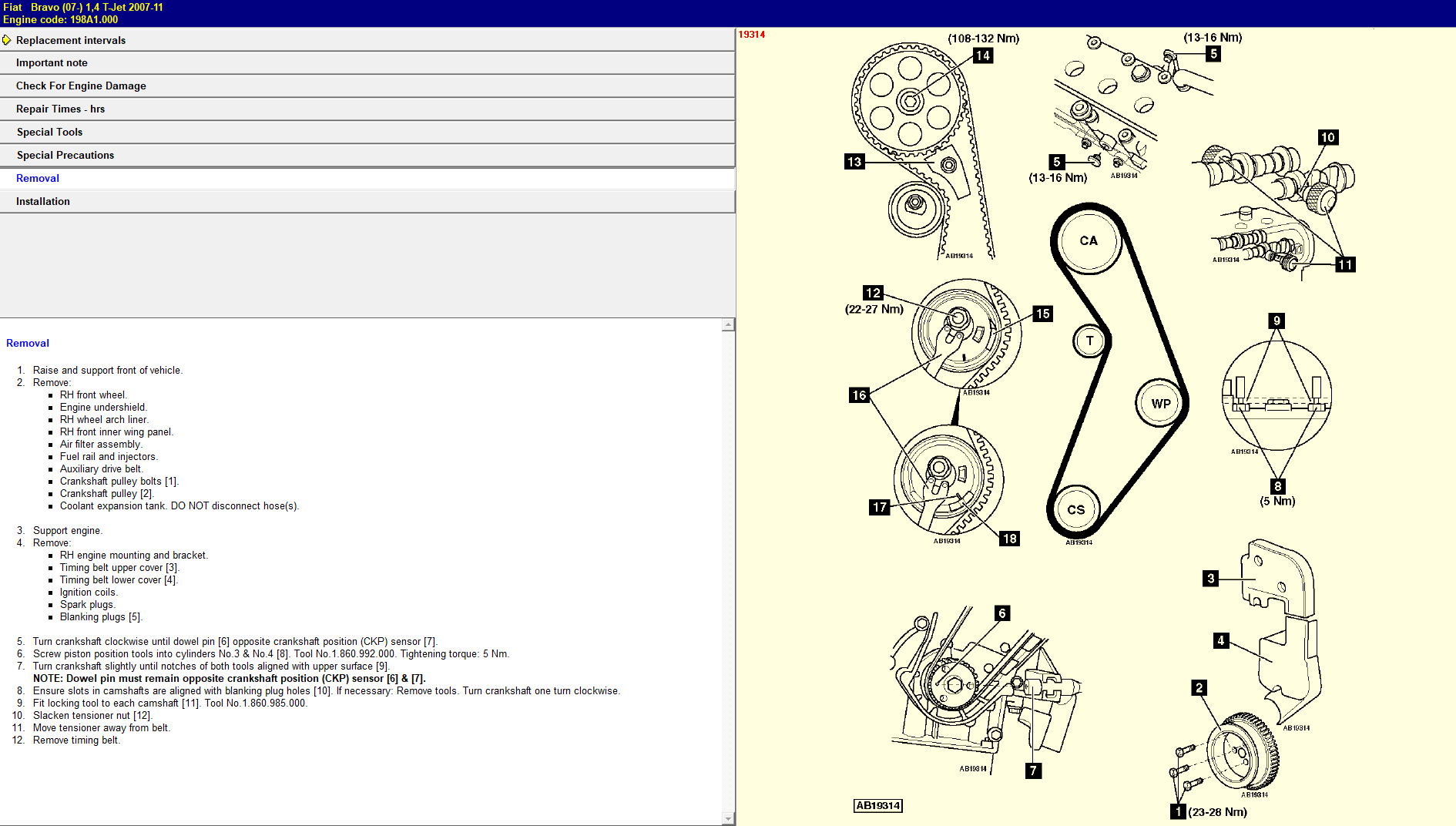

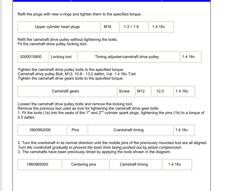

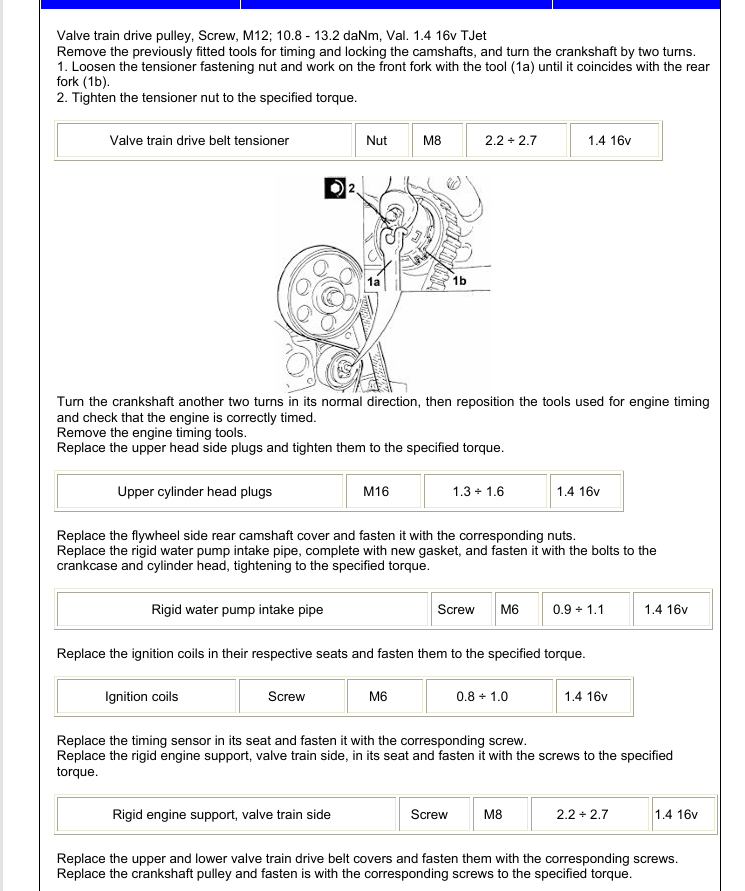

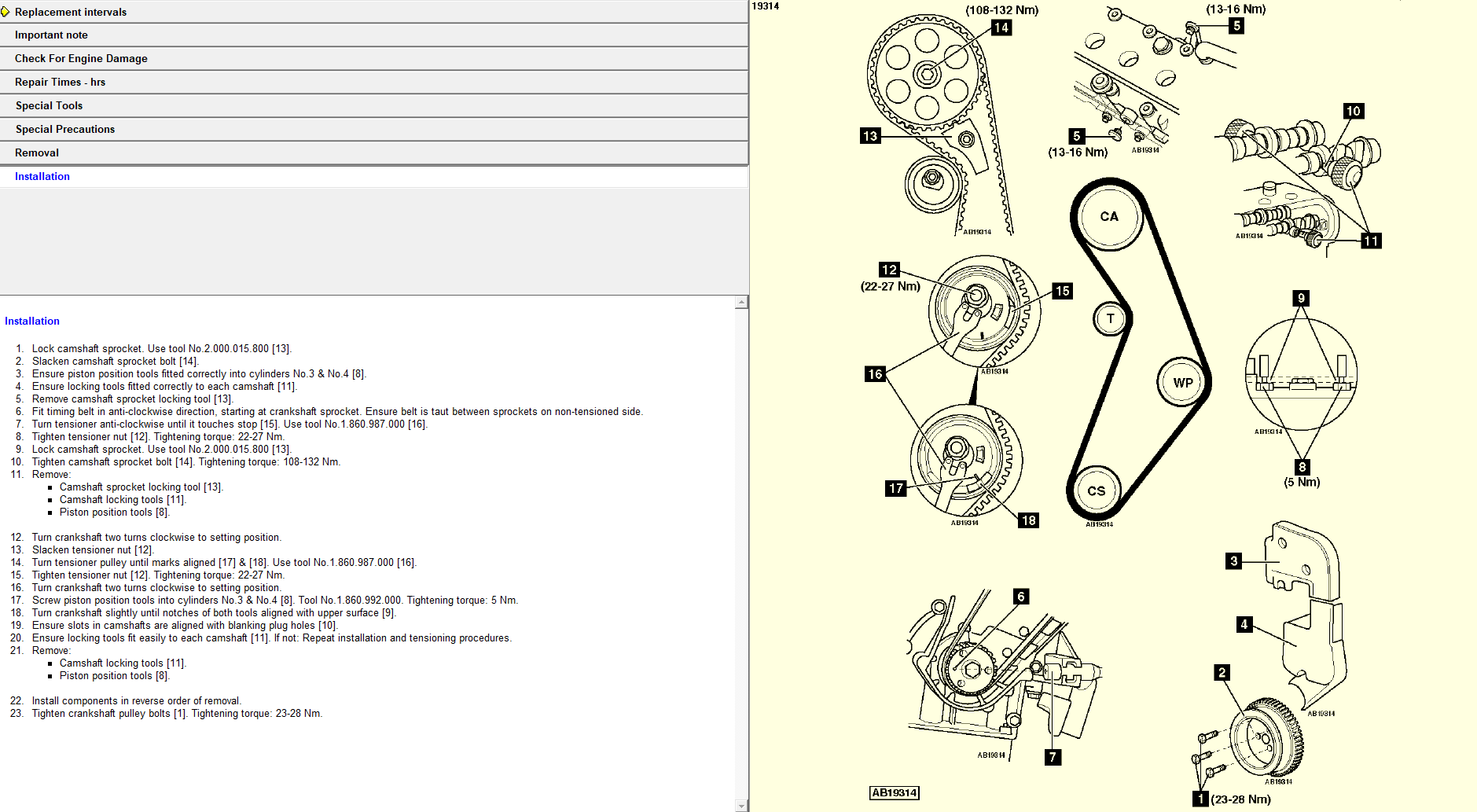

Evo sta auto data kaze za zupcenje. Jel ovo na autodati kako treba ili je isto kao i u tom manuelu koji si koristio? Ne mogu da zakljucim ovako sa slika?
image.thumb.png.8a2718b65123b9b5f571ed3f405b407b.pngimage.thumb.png.589bfb0ff22ffa940d8ee9d09c9aa9aa.png
Druga slika, stavka 5. je to. Eto, u auto dati je ipak detaljnije objasnjeno i ima toga, znaci po klincicu koji je reper za postavljanje remenice prvo postaviti otprilike da radilica bude sigurno na pravoj strani, tako sto ce biti preko puta senzora radilice(jer je u jednom krugu dva puta na vagi, i moze gore alat isto da stoji i kad je klin do senzora), a onda se preciznije upravljati po alatu(umesto svecica). Ipak moja greska, eto tu pise. Hvala za ovaj info :) Ma sve je savrseno logicno, da nikako nije svejedno, ali sam vec te motore vise puta zubio i nisam uopste razmisljao o tome nego samo rutinski postavio kais i gledao gore bregaste i klipove... a funkcionisanje SUS motora poznajem odlicno, i da mi das da napamet uzubim neki bez ikakvih alata i gledanja u remenice, samo uz polozaj klipa i bregova ubadam zmureci, ali bih tad ukljucio mozak :D

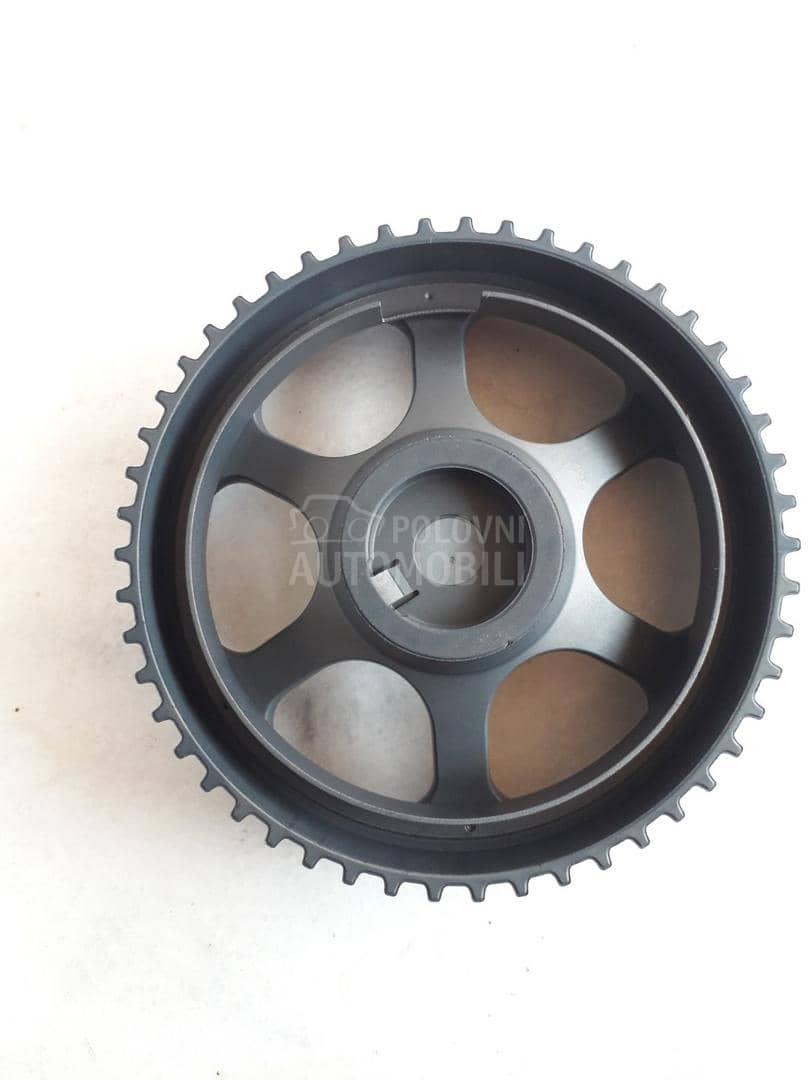

Epilog, gornja remenica zavarena, ni kljucem ne moze da se pomeri. Daljom ekspertizom(iliti metodom "jebiga, sta je tu je, aj redom i odvijaj sve sto vidis" ) smo utvrdili da je gore manjkalo sa podmazivanjem. Kako, zasto, pojma nemam. Prva teorija je bila da je zbog jedne rupe manje na novom dihtungu, ali smo posle utvrdili da na glavi postoji samo dosed kao odlivak za tu rupu, ali je slepa i nema nikakvog dovoda. Onda da je zbog caure na glavi koju je pojeo prethodni zupcasti(vodilice u sustini, koja drzi dihtung na svom mestu dok se ne nabaci glava i prodje sraf, mi nismo mogli da je nadjemo pa smo to nacentrirali srafcigerom, posle on napolje, sraf unutra, i sve se to poklapalo, nikad ranije nisam sklapao bez vodilice, ali nije delovalo da je toliko bitna), pa da je mozda za milimetar skrenuo dihtung sa puta i zatvorio neki uljni kanal. Caura je napravljena od prohroma po uzorku, a ovako je bacao ulje na verglanju i metoda "zapusavanje prstom" je pokazala da je pritisak odlican:

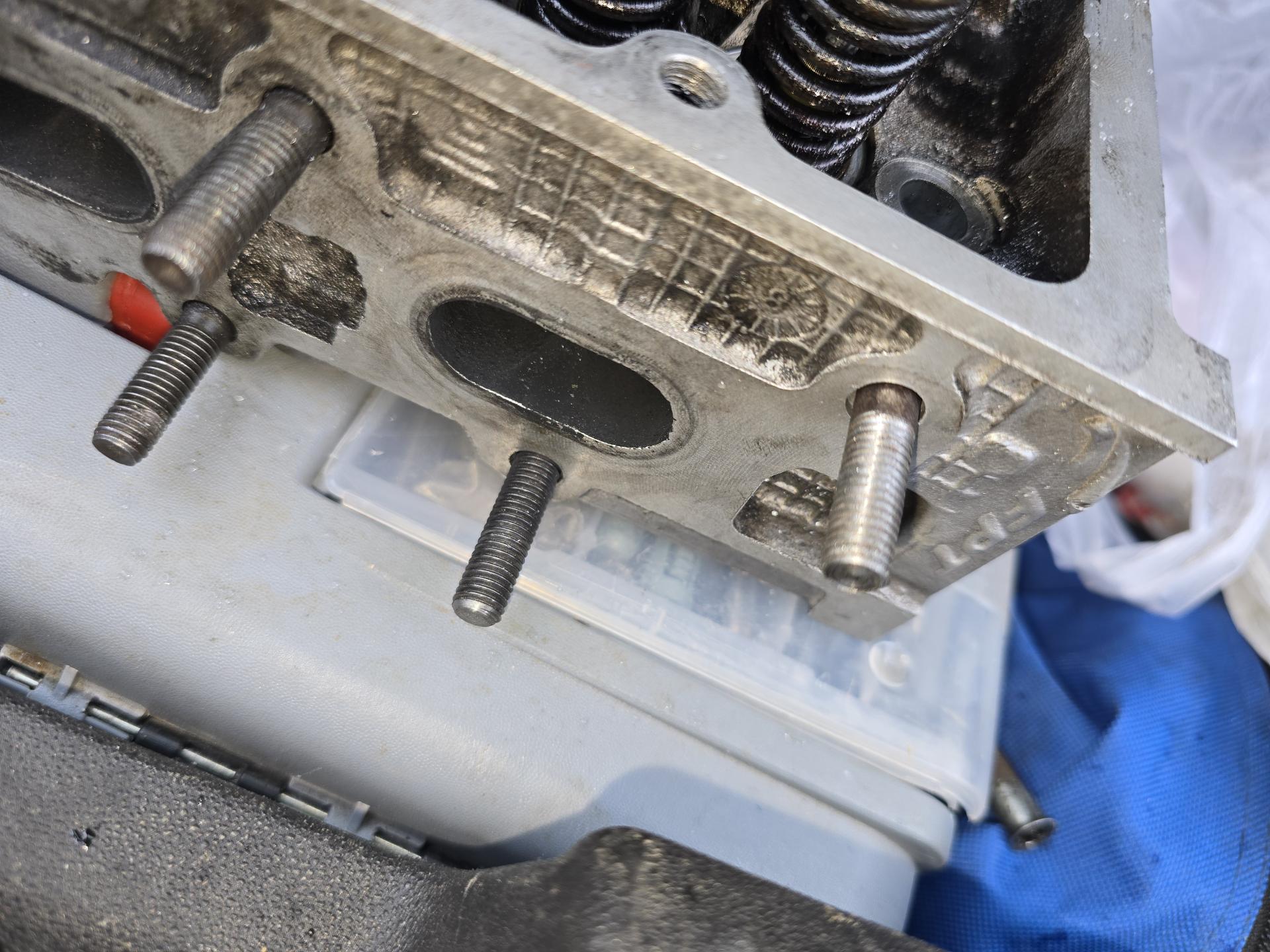

Posto su bila odlomljena dva brezona na glavi, odneo sam je kod strugara da to izvadi. Svaka mu cast, izvadio je tako precizno da su zadrzani fabricki navoji i ubaceni novi brezoni, od starih su ostale samo loze(budio je kontra burgijama dok se nisu same loze uhvatile i sve je ostalo na fabrickom).

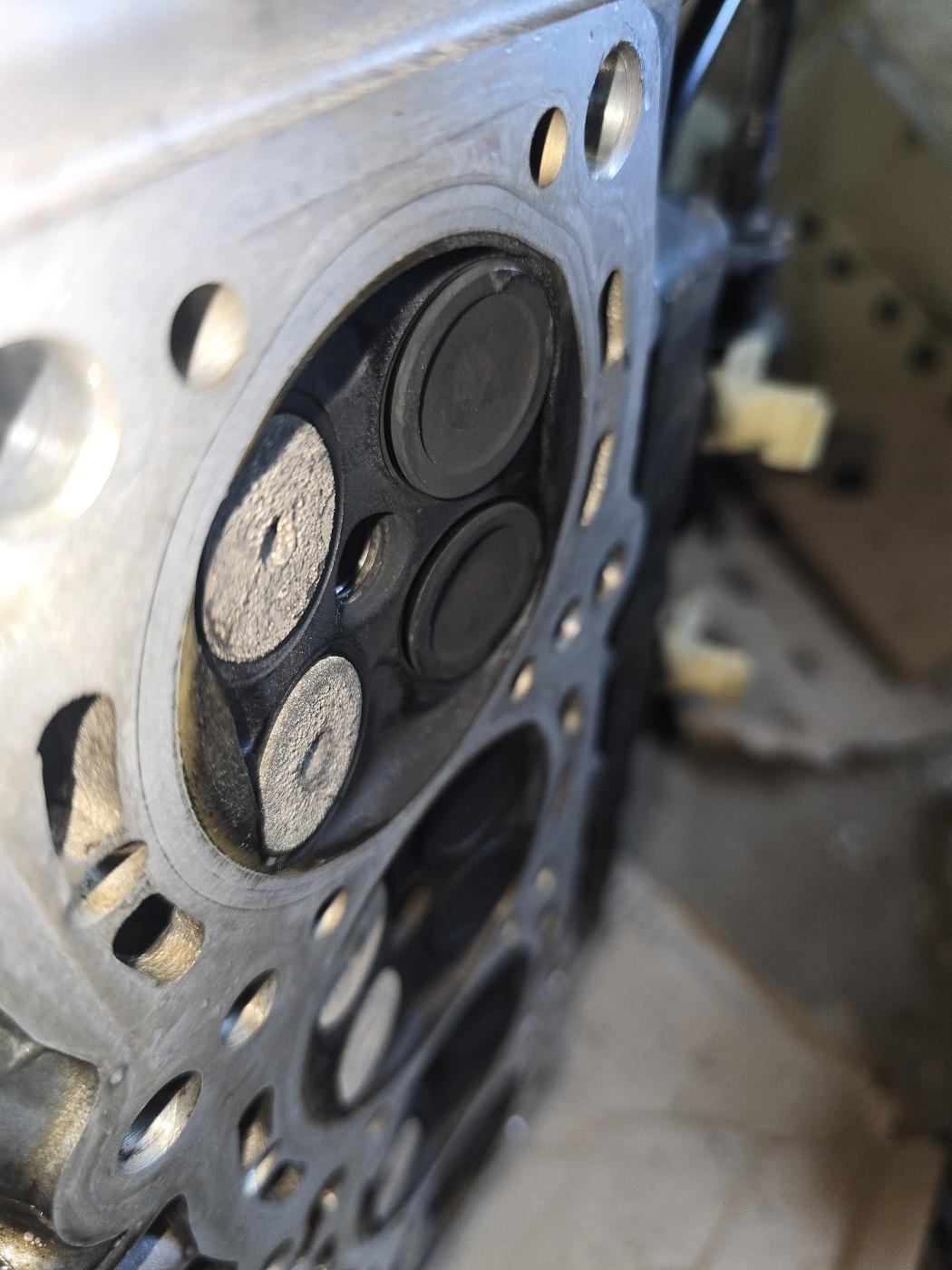

Sto se stete tice, samo dva usisna su dobila po nosu. I to na 4. koji smo radili, novopolivni klip je vec dobio po nosu al nije mu nista :D

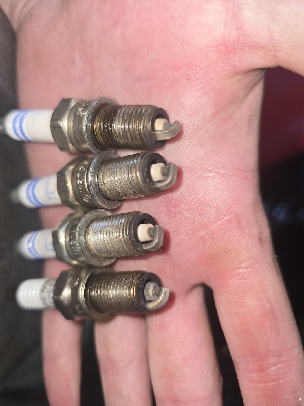

Ali se zato vidi da je suv, boja izduvnih braon, a sve svecice slicne boje(ne pitajte zasto su vracene stare, nigde u SDu nismo nasli na stanju za njega pa ce se naruciti druge, za probu su jos dobre i ove, ali stize iridijum hitno).

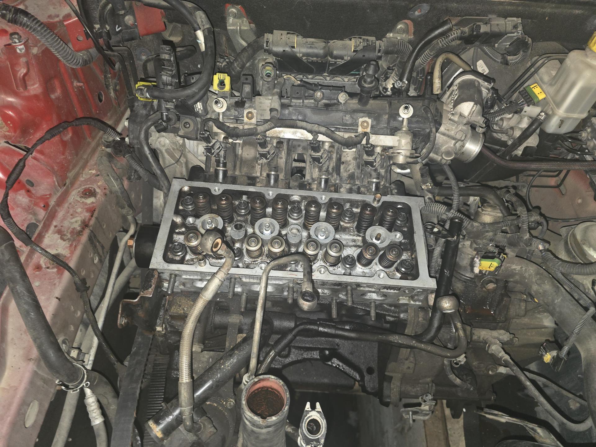

U sivom tjetu se opet voze delovi za crvenog... celo kuciste sa bregastim i hidropodizacima...

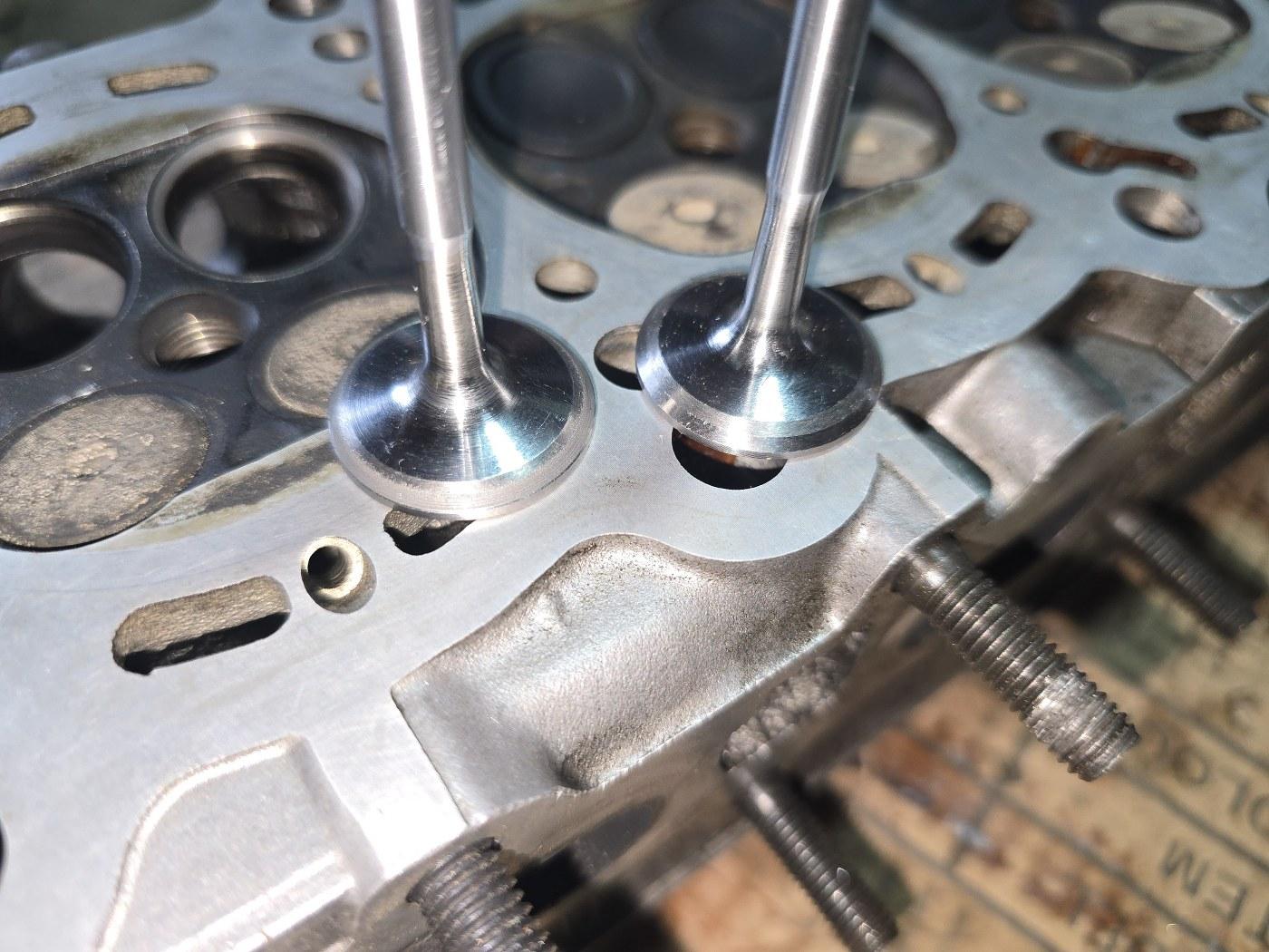

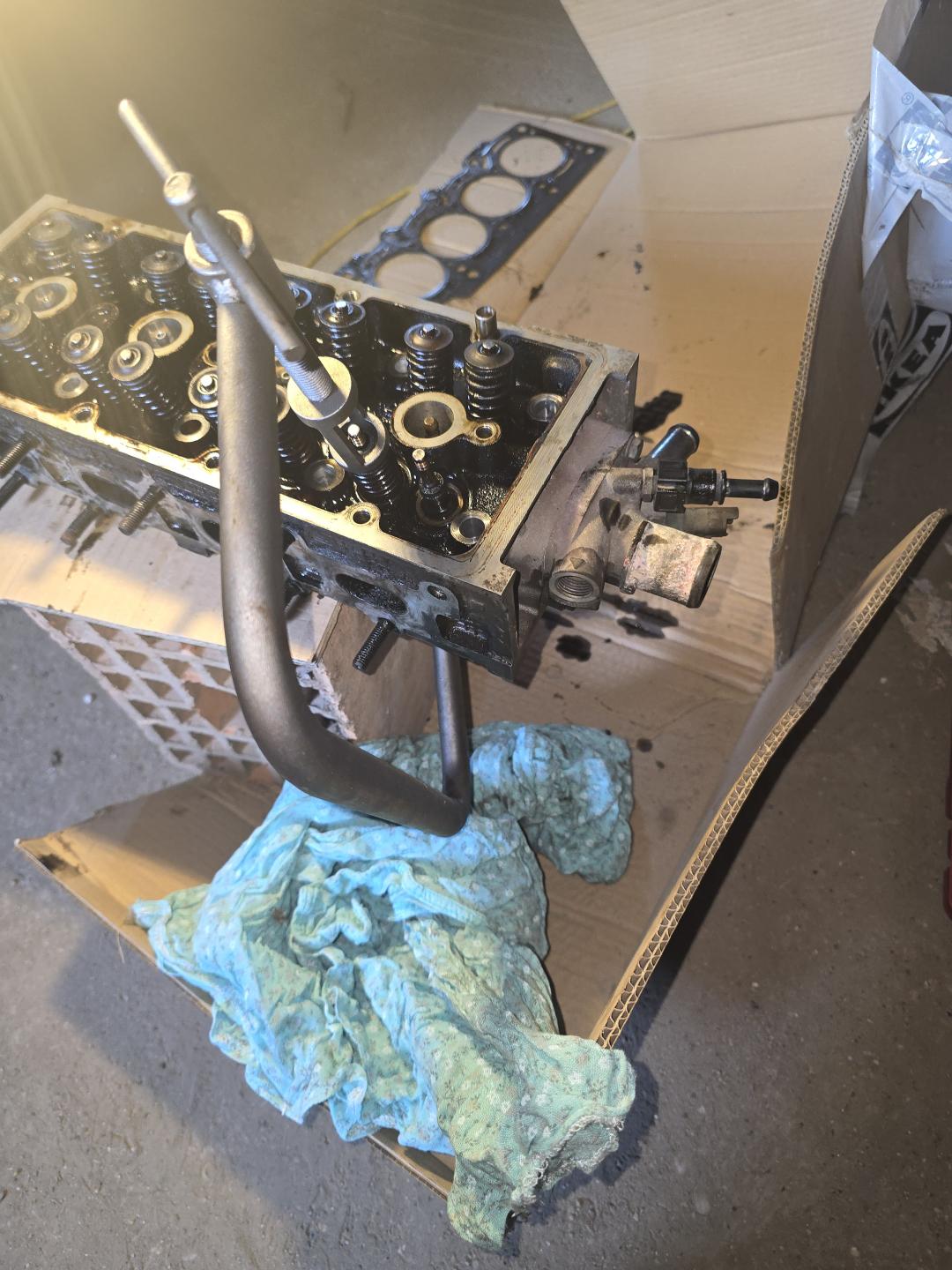

Novi ventili, sijaju se oni al nemere to tek tako bez poliranja, moraju da obrade sic po sebi jer nikad u njemu nisu bili, prilagode se malo itd...
Imam ja odavno ovaj namenski alat za ventile, al nesto mi je vecito spadao, pa je tu onda radila aku busilica, frk frk ocas posla i gotovo... imam naravno i pastu al ne pri sebi, pa trk u prvu prodavnicu s traktorksom robom, i standardno, vade mi na keca istu koju sam koristio, proverenu :D Konzervica podeljena na dva dela, s jedne strane je grublja, s druge strane finija... s takvom sam vratio kompresuju na kojecemu ranije...

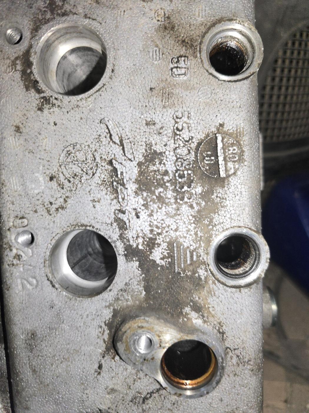

Kuciste bregastih strogo uporedjeno po serijskim brojevima, cevcica def. nije fabricka ali upasovana kao fabricka... zbunila me na sekund da sam opet uporedjivao brojeve :D
Brojevi kod stare i nove:

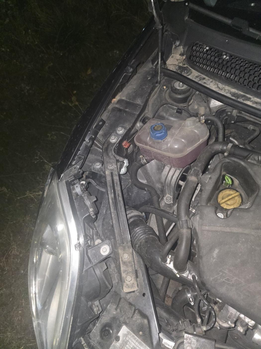

Kod mene krilo, branik, far je malo pobegao ispod haube pa nisam siguran dal je greda kriva ili ga je samo krilo tako nabilo. Volan je sad blago pomeren i desnu stranu a auto mrvicu vuce u levu, ali vozi se normalno. Nadam se da je samo viljuska poplila(kod punta je samo zbog nje ostao gde jeste jer se tocak nabio pozadi u krilo, opet je bio mobilan da je mogao da se preparkira, ali se tacno videlo gde je dobila stomak).
Nadam se sad da nadjem krilo i branik u istoj boji, pa ako bude moralo izvlacenje radicemo, uglavnom to je koji milimetar samo i ako je popio, al ja se nadam da nije.
20250811_200614_1400x1050.thumb.jpg.e6171a47d338748697c82bef7001250c.jpg  20250811_200618_1400x1050.thumb.jpg.b95aa5439c0760ddbb3c40bc1e2dc716.jpg  20250811_200631_1400x1050.thumb.jpg.8c3bbc5228ca7f272ac0b6d0edef4fea.jpg  20250811_200639_1400x1050.thumb.jpg.8229418a3e5b24070d4dad4c0fae448c.jpg  20250811_205507_1400x1050.thumb.jpg.031fe67faa482d59409bcaedbabd5f0c.jpg  20250811_223433_1400x1050.thumb.jpg.f1321b4737d52ab42bfd23ce1a8b0627.jpg  20250811_223438_1400x1050.thumb.jpg.1f04db114d2b8e583341f5d6f9e7d680.jpg  20250811_230351_1400x1050.thumb.jpg.9dcced38f4d8aa4a312fb26002ed45d9.jpg  20250811_230420_1400x1050.thumb.jpg.475b654427588faee6c6f691c7cd95d7.jpg  20250811_230458_1400x1050.thumb.jpg.fbc9858ec3cf203e5d043c0a4cd88f34.jpg
