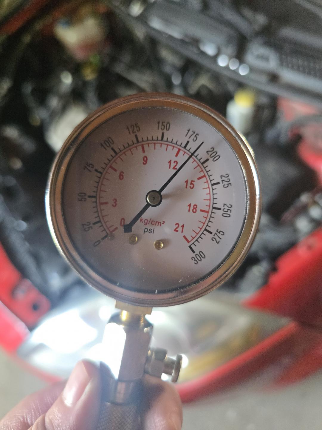

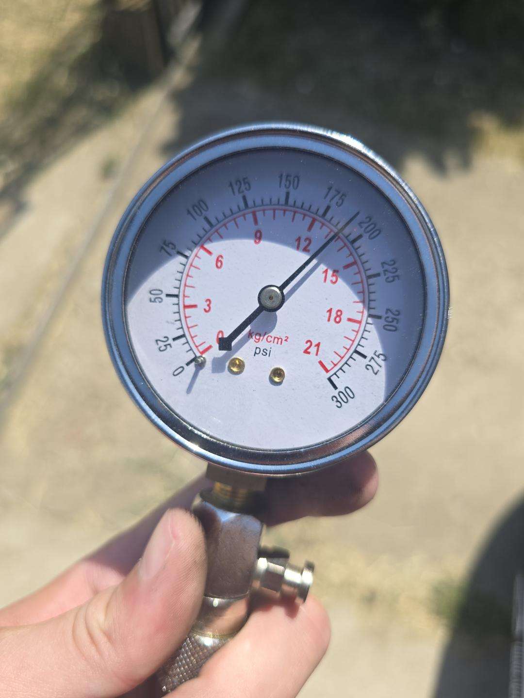

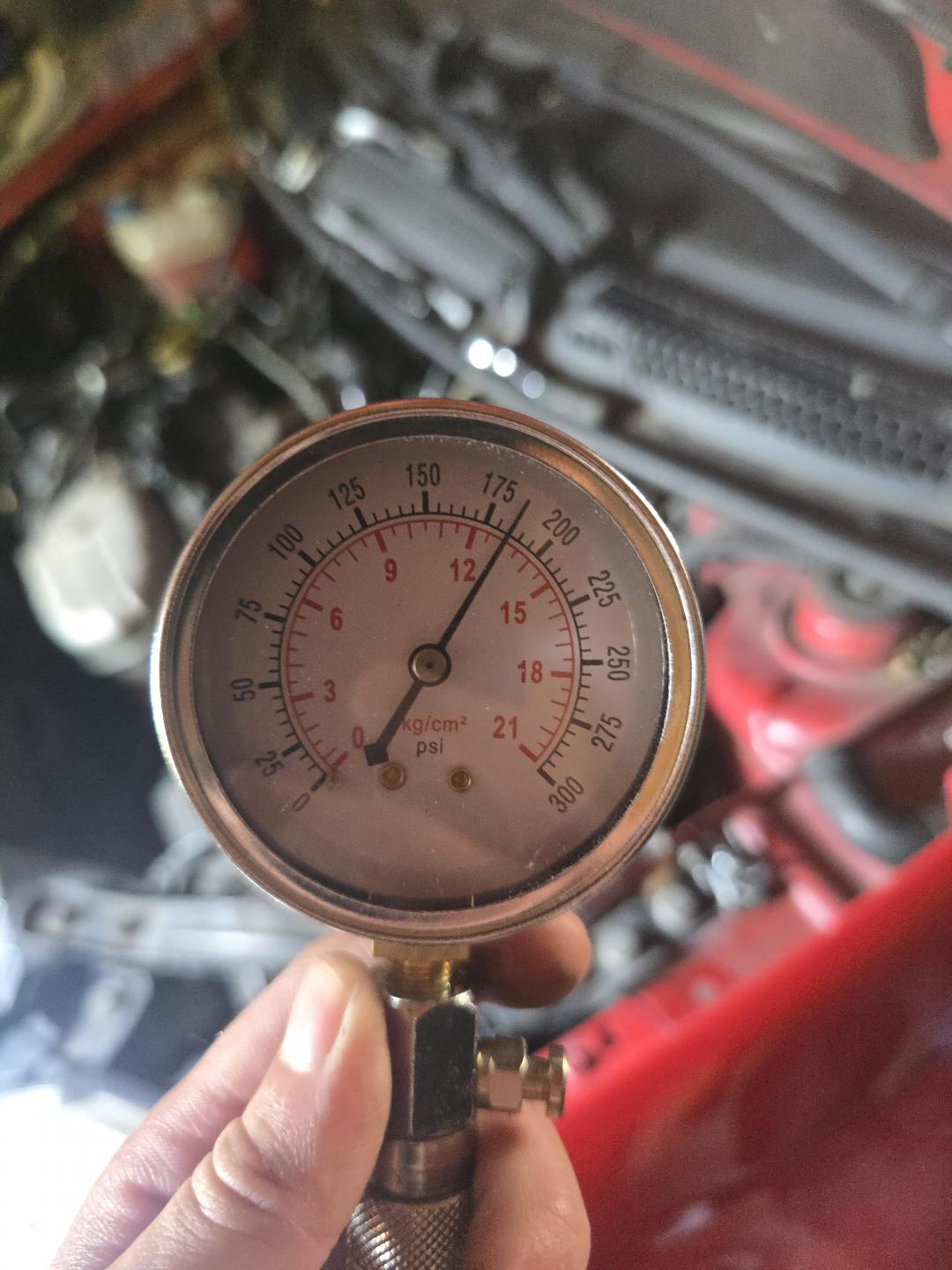

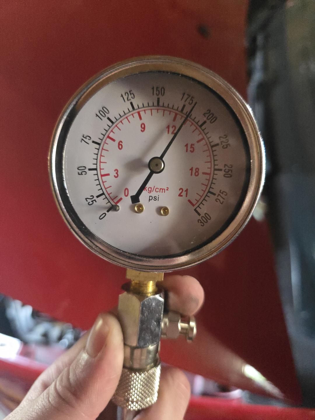

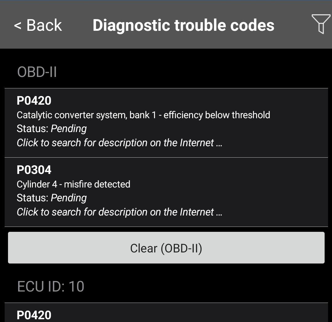

Mijailović P. 3790 Posted June 26, 2025 Uz'i manometar pa izmeri kompresiju. Ja sam ubeđen da su ventili na četvrtom kaput. To im izgleda neka boljka. 1 BaneAK74 reacted to this Quote Share this post Link to post Share on other sites

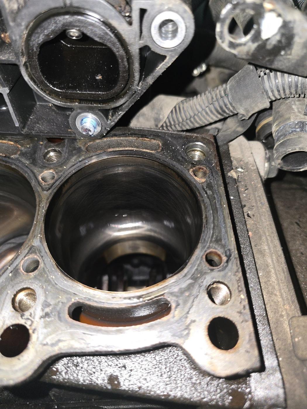

Milos1 747 Posted June 26, 2025 (edited) Pa obicno kad odu ventili onda nema kompresije i ne radi taj cilindar, a ne pusta ulje... ovaj radi dobro... svakako, proverio sam, kompresija izvrsna, na tom 4. cak i najbolja(verovatno zato sto je mokar pa bolje dihtuje), na njemu 13,5 bara, ostala 3 13 ravno. Od 1. ka 4. Eto kakvu kompresiju ima auto od 250K, nov... ali je ovde u pitanju neka havarija, nije pomoglo ispiranje, isto je... Svakako nije ni odmoglo, ovo je istocena nafta... Eto nadao sam se da je samo zalepila neka uljna, al pre ce biti da je pukla, ne znam sta drugo... ili je dihtung probio pa pusta ulje u kompresioni prostor, pukla glava, svasta je moguce... mora glava dole od ponedeljka pa polako... Edited June 26, 2025 by Milos1 1 Mijailović P. reacted to this Quote Share this post Link to post Share on other sites

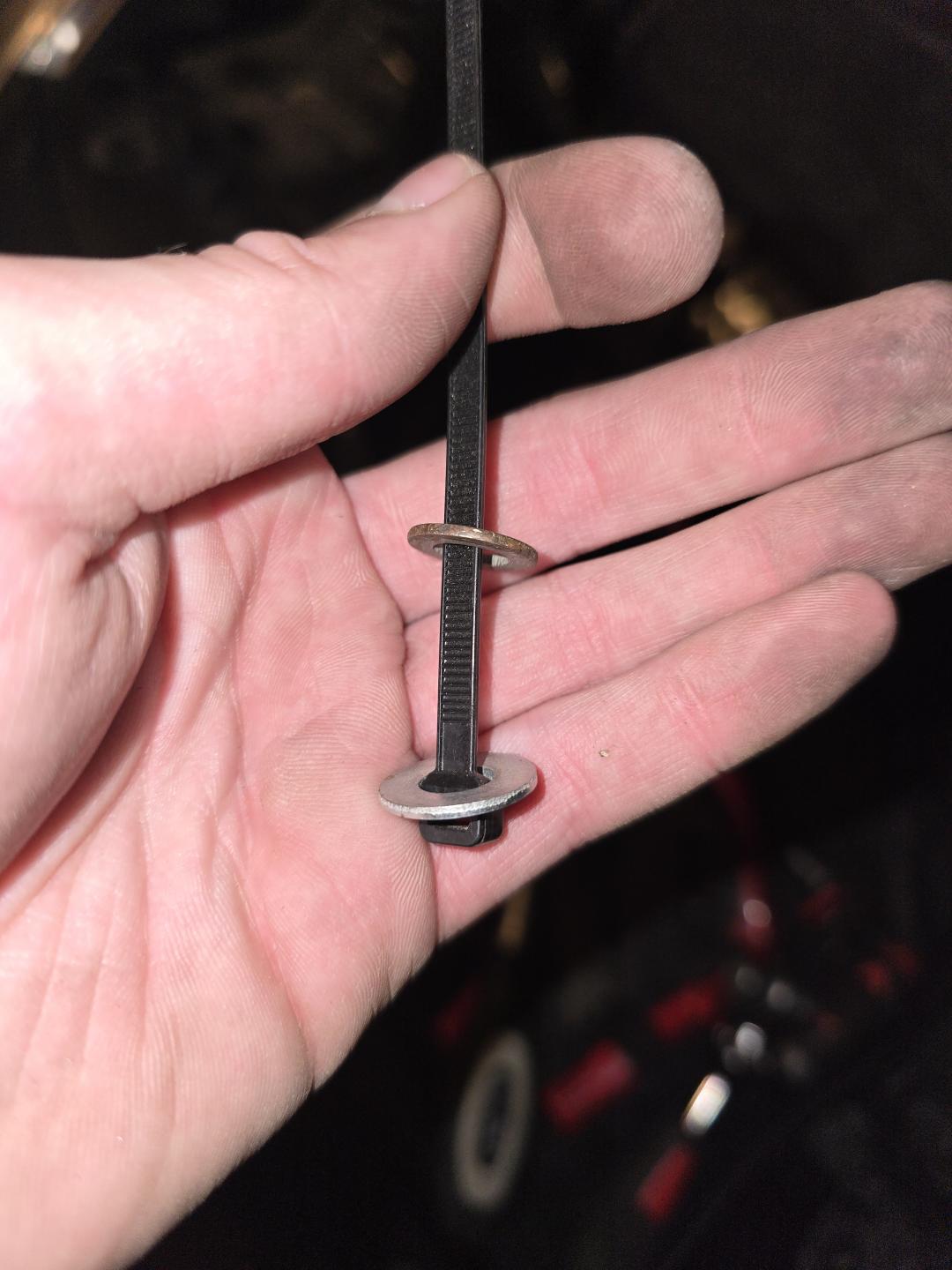

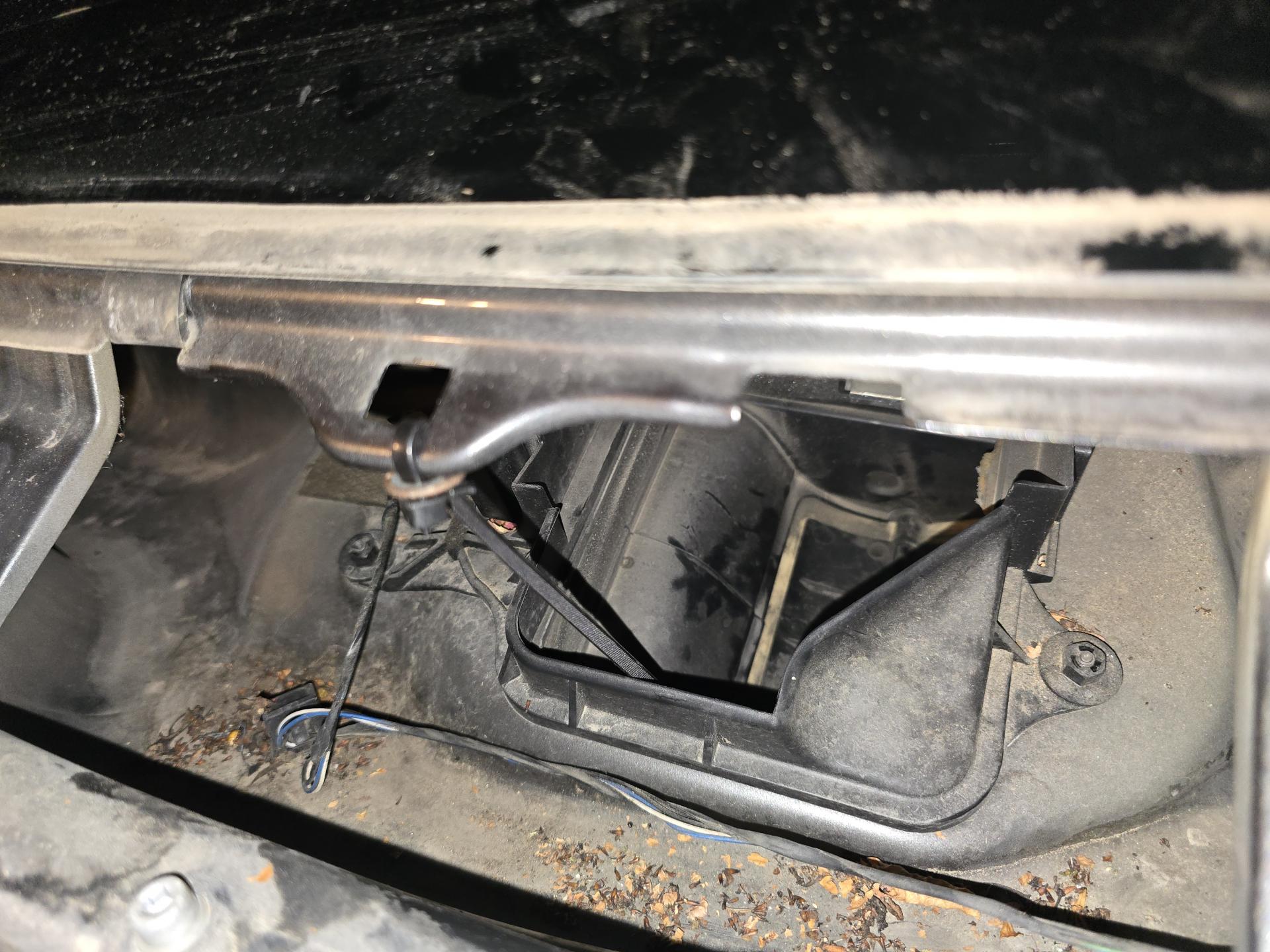

Milos1 747 Posted June 26, 2025 Nego, pomoc, sta da radim sa klapnom za toplo/hladno kod vozaca? Vidim uz pomoc telefona gde je, ali to jedva uspem da dodirnem srafcigerom uz opasnu gimnastiku, da je pomerim, fiksiram, nema teorije... sta je sledece, da secem lim? Jel uspeo neko samo da blokira na hladjenju bez daljeg kupusanja? Inace od recirkulacije je otisla verovatno osovinica, slobodno se klapna krece(to je ono plop kad promeni zvuk na vecoj brzini ventilatora, ode na recirkulaciju), njega cu da blokiram na recirkulaciji i to ce biti to za hladjenje, na grejanju ce cirkulacija biti prst otvoren prozor i dovidjenja... Onda otisao je za duva/ne duva levo(isto slobodan zupcanik, kad okrecem zatvara/otvara duvanje samo na levoj strani), radi samo desni toplo/hladno i onaj srednji(noge/grudi koji se video i kroz multimediju), ostala 3 su otisla. Od recirkulacije mi ajde nije ni bitan, ovaj sto je duva/ne duva samo levo takodje, nikad ga necu ni sredjivati nego samo blokirati na maximumu, jer mu ne vidim svrhu(jedino ima smisla ako su podesene razlicite temperature kod vozaca i suvozaca, sto ja nikad necu koristiti, jacinu duvanja stelujem ventilatorom), ali ovaj najzajebaniji mixer toplo/hladno i najbitniji me zeza, ne mogu mu nista, a umrecu po ovoj vrucini... Quote Share this post Link to post Share on other sites
Milos1 747 Posted June 26, 2025 (edited) Uspeo da skinem dzek sa motorica i pridjem srsfcigerom, gurnuo polugicu na dole i radi sad hladjenje... nisam uspeo nikako da ga privezem, sad ne prebacuje na grejanje ni na maximumu koliko sam probao, ali necu vracati plastike jos uvek, bolje bez plastika nego da umirem na 40 ako slucajno opet ode na grejanje... neverovatno koliko je nepristupacan... onaj iznad je od soferke ipak, i on je otisao, stavio sam ga u zatvoren polozaj, ne treba mi sad defroster, da ne razbacujem gore hladan vazduh... a recirkulacija je blindirana direktno na klapni ispod brisaca uz pomoc vezica i sajbnica, bez busenja... Taman usput to i ocistio posle malo, bilo je puno lisca... Nego, nel on ovo ima neke senzore, ako se napune vodom da upali gresku da ne bi islo u kabinu ili sta su ovi cancici na plavoj zici? Edited June 26, 2025 by Milos1 1 shuxx reacted to this Quote Share this post Link to post Share on other sites
Ivan 27850 Posted June 26, 2025 (edited) 2 hours ago, Milos1 said: a recirkulacija je blindirana direktno na klapni ispod brisaca uz pomoc vezica i sajbnica, bez busenja 5 hours ago, Milos1 said: njega cu da blokiram na recirkulaciji i to ce biti to za hladjenje, na grejanju ce cirkulacija biti prst otvoren prozor i dovidjenja... Licno mislim da ti ta ideja sa zatvaranjem klapne za recirkulaciju nije bas pametno resenje. Na taj nacin potpuno blokiras ulaz svezeg vazduha u kabinu, sto moze da bude prilicno nezgodno, pogotovo kada je vise od jednog coveka u kabini. Takodje, cim se temperatura malo spusti, imaces problem sa vlagom u autu i magljenjem, a sigurno neces voziti sa stalno otvorenim prozorom. Pogotovo kada je napolju kisa, vlaga ili minus. Cak ces i u bilo kom fabrickom uputstvu pronaci da se recirkulacija aktivira samo na kratko - npr. prilikom pocetka hladjenja (radi brzeg efekta i nakon toga se odmah otvara), prilikom prolaska kroz neki dim ili zagadjenje na putu, itd. Ako vec blokiras, mislim da ti je pametnije da blokiras u otvorenom polozaju - na taj nacin pokrivas 99% situacija u voznji. 5 hours ago, Milos1 said: Vidim uz pomoc telefona gde je, ali to jedva uspem da dodirnem srafcigerom uz opasnu gimnastiku, da je pomerim, fiksiram, nema teorije... sta je sledece, da secem lim? Imas par resenja na onoj opstoj temi o digitalnoj klimi za Stilo i Nuova Bravo. Vidjao sam i da ljudi seku lim preko vozackog miksera, neki rasture pola auta da bi skinuli tu armaturu, a navodno su neki skidali i taj motoric bez ikakvog kupusanja. Kako je to moguce, pojma nemam, a to mi je rekao i Stefan kod Zmaja koji je davno radio te klime. Pristup na Nuova Bravu je dosta zeznutiji nego na Stilu. 5 hours ago, Milos1 said: Onda otisao je za duva/ne duva levo(isto slobodan zupcanik, kad okrecem zatvara/otvara duvanje samo na levoj strani), radi samo desni toplo/hladno i onaj srednji(noge/grudi koji se video i kroz multimediju), ostala 3 su otisla. Od recirkulacije mi ajde nije ni bitan, ovaj sto je duva/ne duva samo levo takodje, nikad ga necu ni sredjivati nego samo blokirati na maximumu, jer mu ne vidim svrhu(jedino ima smisla ako su podesene razlicite temperature kod vozaca i suvozaca, sto ja nikad necu koristiti, jacinu duvanja stelujem ventilatorom), ali ovaj najzajebaniji mixer toplo/hladno i najbitniji me zeza, ne mogu mu nista, a umrecu po ovoj vrucini... Nemas odvojeno duva/ne duva za levo i desno. Vec ti ranije napisah za sta je svaki od 5 motorica i kako radi kada je ispravno. Sto se temperature tice, posto je klima dvozonska imas dva miksera - jedan sa vozacke i jedan sa suvozacke strane. Taj sa suvozacke je i jedini aktuator sa te strane. Sa vozacke strane gledajuci od sedista ka motornom prostoru okacena su 3 aktuatora - prvi je vozacki mikser toplo/hladno, drugi je razdelnik grudi/noge (zajednicki za vozaca i suvozaca) i treci je defroster (duvanje na soferku). Dok je u dubini table zasebno aktuator recirkulacije. Edited June 26, 2025 by Ivan 2 1 Mijailović P., Reacher Gilt and Milos1 reacted to this Quote Share this post Link to post Share on other sites
Milos1 747 Posted June 27, 2025 Dadaa, citao sam vec al sve nekako ofrlje, pa malo pobrkao loncice, jer kad sam cackao taj za soferku leva strana je prestala da duva(moguce da je bezao samo vazduh gore ili se nesto tako namestilo), ali meni i dalje nije jasno kako to uopste brljavi jer se definitivno desava da jedna strana duva a druga ne, nije samo toplo hladno, i desavalo se da tako baguje otkad je auto kod mene. A za to i nema motoric, jedino ako klapna toplo/hladno ostane u nekom srednjem polozaju ako je to ikako moguce, ne znam... Desni npr radi sad lepo, vidi se da ide kad menjam temperaturu do kraja i gore, dole, medjupolozaji, sve, ali se desavalo da i to zabaguje pa da hladi na grejanju i greje na hladjenju, ili zaglupi ili potenciometar i u njemu ume ponekad da zeza. Desavalo mi se i da desna npr greje ali ne duva(po tom sto se malo provuce se vidi da je vruc vazduh), a leva duva, nosi sve, ali hladno pa nisam imao uopste grejanje. Verovatno nadje neki polozaj da nije ni tamo ni ovamo, nemam pojma... Sto se recirkulacije tice, za hladnije dane si u stvari u pravu, ne secam se da sam je zimi ikad i koristio, ali leti je bas neophodna. Kad je bas toplo napolju kao sto je sad bilo po 38C klima ne moze ni da postigne da ohladi bez nje, a i da postigne trebalo bi da je sa njom i manja potrosnja goriva(ne mislim na to da gasi kompresor nego se i sama klima manje muci kad postigne i kad je manja razlika izmedju ulaznog i izlaz og vazduha, tj. kad se manje odvlaci isparivscu). To se vidi kod onih koji mogu da mere potrosnju u leru(l/h), pa tako kad se tek upali klima, ode potrosnja na cak 2l/h i vise, posle padne na tipa 1,5- 1,6, a i vidi se znatna razlika u potrosnji izmedju spoljnih 28 i 38 npr. A meni je brzo rashladjivanje bas i najbitnije. I posle joj svakako nije isto da li uvlaci vazduh od 40 ili 25C. Za otvoren polozaj inace i ne mora da se blokira jer se stalno sama vraca u isti, a nekad se zatvori samo na vecoj vrzini ventilatora(ono plooop sto se cuje), ali sam je sinoc bas zato i blokirao, prvo je nasumicno bila zatvorena predvece na 31-2C, i imao sam 6-7C na oba izduva(proveravao sam dal su jednaki, tj. dal je sve ok), onda odem posle na 28C jos kasnije da se provozam, ali se ona vrstima na otvoreno, nece da spusti ispod 11-12 i osetno je toplije u kolima. Vratim se, blokiram, i opet stsre temperature... a na vecoj spoljnoj su razlike sigurno jos vece. Ali poslusacu te i cim stignu prvi hladniji dani skidam blokadu A mozda dotle i dam nekome da mi odradi sve, ili bar ova dva bez recirkulacije(zbog skidanja table), ja imam i neki problem sa nogom, sad vec prelazi u hronican, sa ligamentima u butini i kolenu i boli me samo u neprirodnim polozajima, onda su mi ti polozaji koji zahtevaju te klapne bas bolni i nezgodni, lakse mi je ceo dan u kanalu nego 10min ispod table... A bar znam koji sad sigurno ne rade, 3 od 5. Dobar je desni mixer, i onaj grudi/noge, a nije soferka, levi mixer i recirkulacija. Svakako hvala ti puno, prelistao sam ja te teme al su mi ove klapne tako bile zbunjujuce, to sto nekad duva nekad ne duva, pa nikako da mu nadjem foru a ovo juce je bilo panicno resavanje klimatizacije samo da radi, da ne sedim vise iskrivljen na desnu stranu da bih se malo oladio, pa pisao nakon lezanja ispod njega ne razmisljajuci uopste Quote Share this post Link to post Share on other sites
Ivan 27850 Posted June 27, 2025 Nema na cemu. Zbunjujuce ti je, jer su klapne raskacene od aktuatora, pa svaka neispravna "landara" i vodi svoju politiku . Dovoljno je samo da promenis intenzitet duvanja ventilatora i eto zurke. Napisao sam ti kako sve to treba da radi kada je full ispravno, a lako moze da se proveri i dijagnostikom (sta koja otvara, broj koraka ili stepeni otvaranja, itd.). Najcesci problem bude potenciometar u motoricu, koji ne daje ispravnu informaciju o polozaju. Motoric nastavlja da bez prestanka gura klapnu i kada ona stigne u krajnji polozaj. A veza puca na projektovano najslabijem mestu - plasticnoj vezi izmedju motorica i klapne. Banalna stvar, glupost, jeftin deo za zamenu - ali zesca zaje*ancija za pristup, sto je i najveci problem u celoj prici. Stefan kod Zmaja mi je navodno rekao da sve sem recirkulacije menja bez skidanja i secenja bilo cega. Na mom bivsem Bravu je sve radilo bez greske 5 godina i vec sam bio ubedjen da su to malo doterali u restyle verziji. Ali je i meni neposredno pred prodaju otisla ta plasticna veza za aktuator grudi/noge. I vec sam napravio kod drugara na 3D stampacu i spremao se da se sam bakcem sa tim cim otopli. Ali mi je krajem februara te godine istrcao DS5 bukvalno kakav sam trazio i uleteh u kupoprodaju. Tako da mi i dalje nije jasno kako je taj Stefan menjao bez kupusanja, mozda je fakir . A vidim da ga je pre jedno 2 godine par ljudi kontaktiralo i da nisu mogli da ga "nahvataju", tako da nemam neke svezije informacije. 1 Milos1 reacted to this Quote Share this post Link to post Share on other sites
Milos1 747 Posted June 29, 2025 Tacno tako, imam osecaj kao da klima ima 20 motorica i 50 programa, pa svaki put neka druga kombinacija ovde duva/tamo ne duva, ovde toplo/tamo hladno Prebacio mi je jednom na grejanje na punoj brzini ventilatora nakon prelaza na ulazu na most, ali sad odmah srafciger, telefon kao ogledalo, stari filter kabine pod koleno da ne zulja, i vratio rutinski za sekund Ipak moram kako znam i umem da provucem neku zicu, vezicu, nesto... a bas ne nezgodno i skuceno... da uvezem to i vratim plastike, ali ugalvnom kad je na poziciji stvarno ladi kao blesav, odmah pocinje, brzo ohladi, duva ledeno, i sve napred kako mi i treba kad udjem u usijan auto da sto pre povratim dusu Zadovoljan, al sad je prioritet crvendac a ove sporedne stvari me ne tangiraju mnogo samo kad rade svoj posao pa kako bilo, vise volim mehaniku da prckam Quote Share this post Link to post Share on other sites

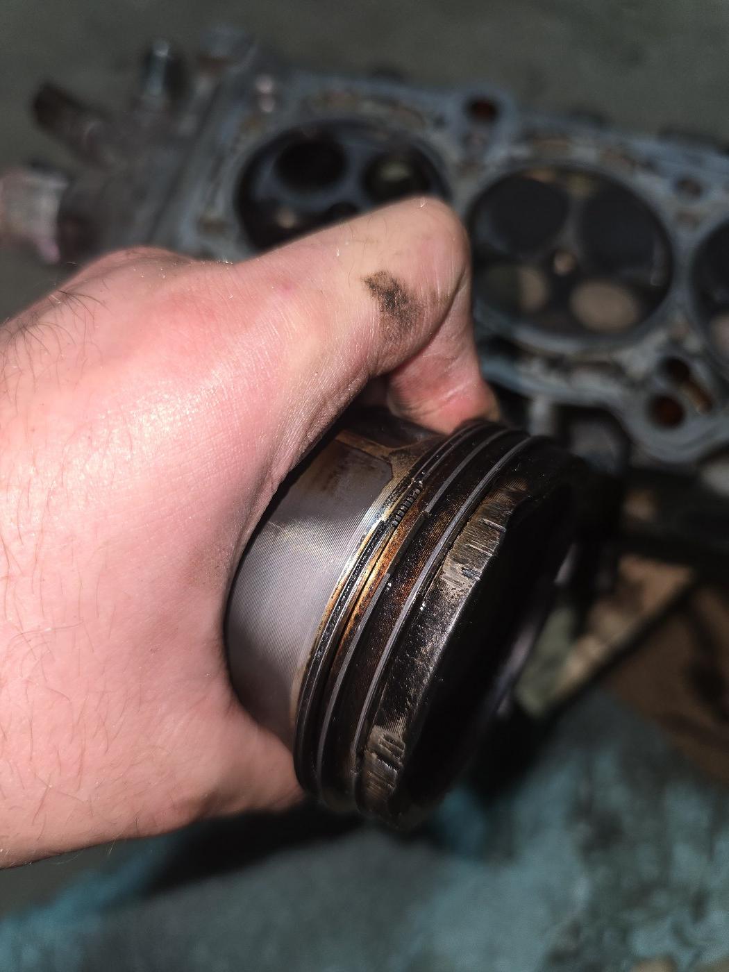

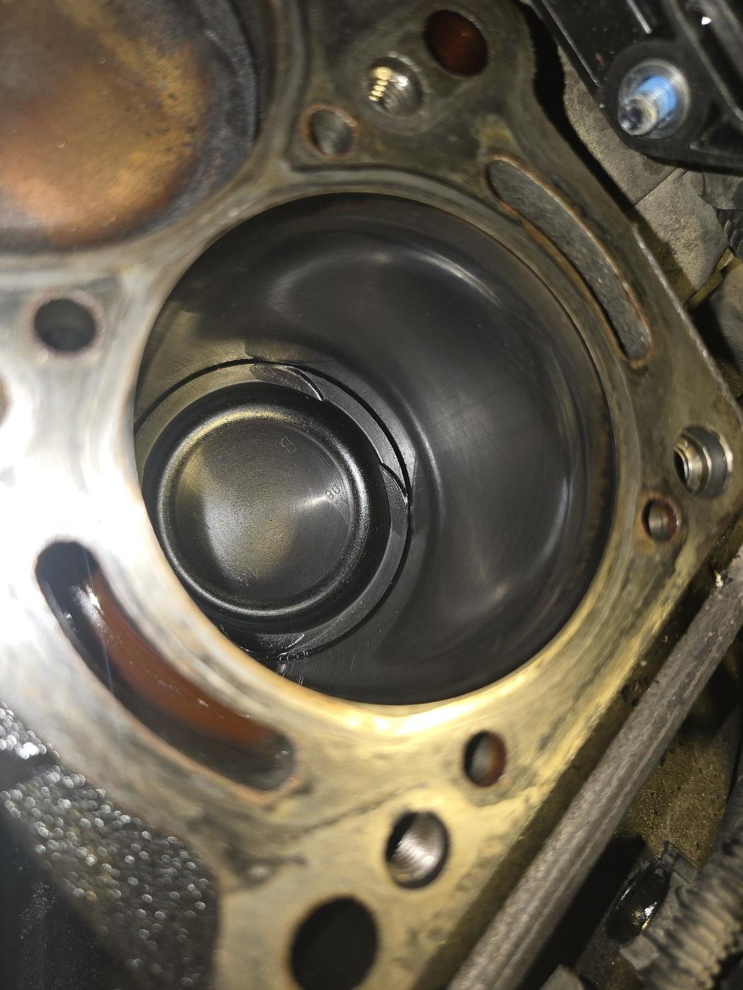

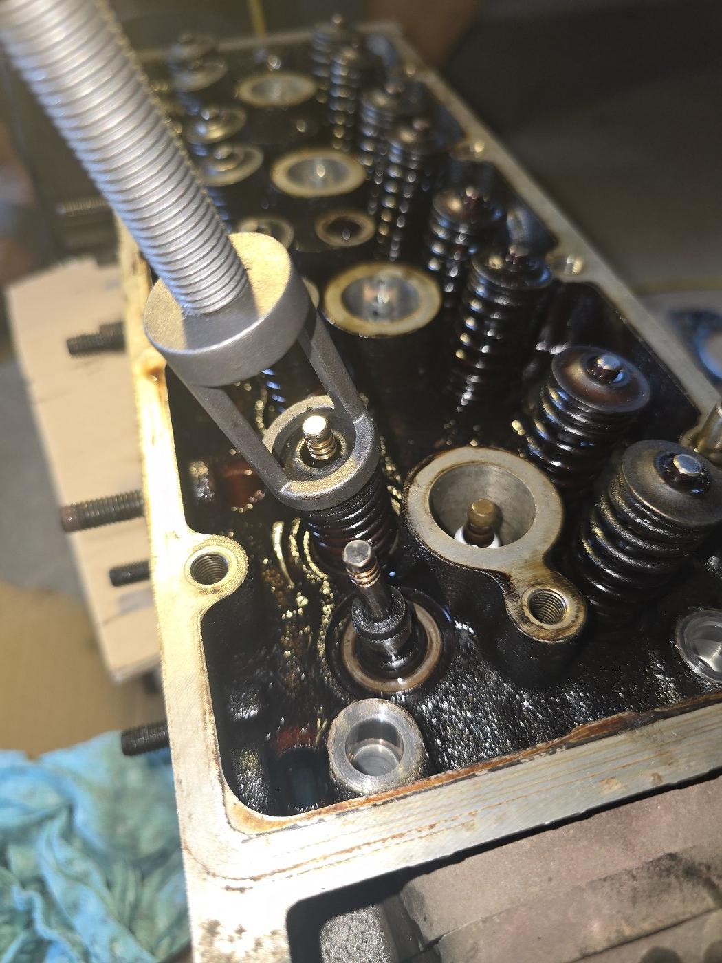

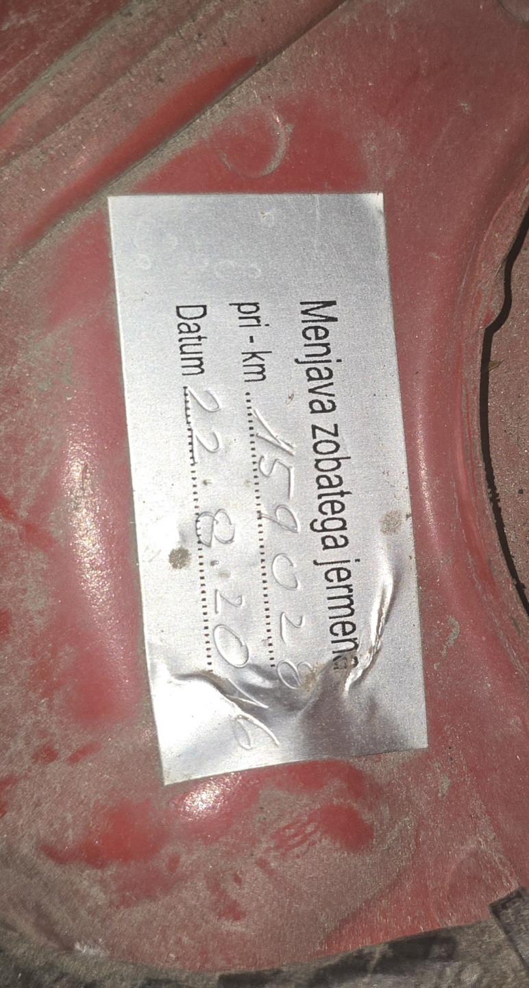

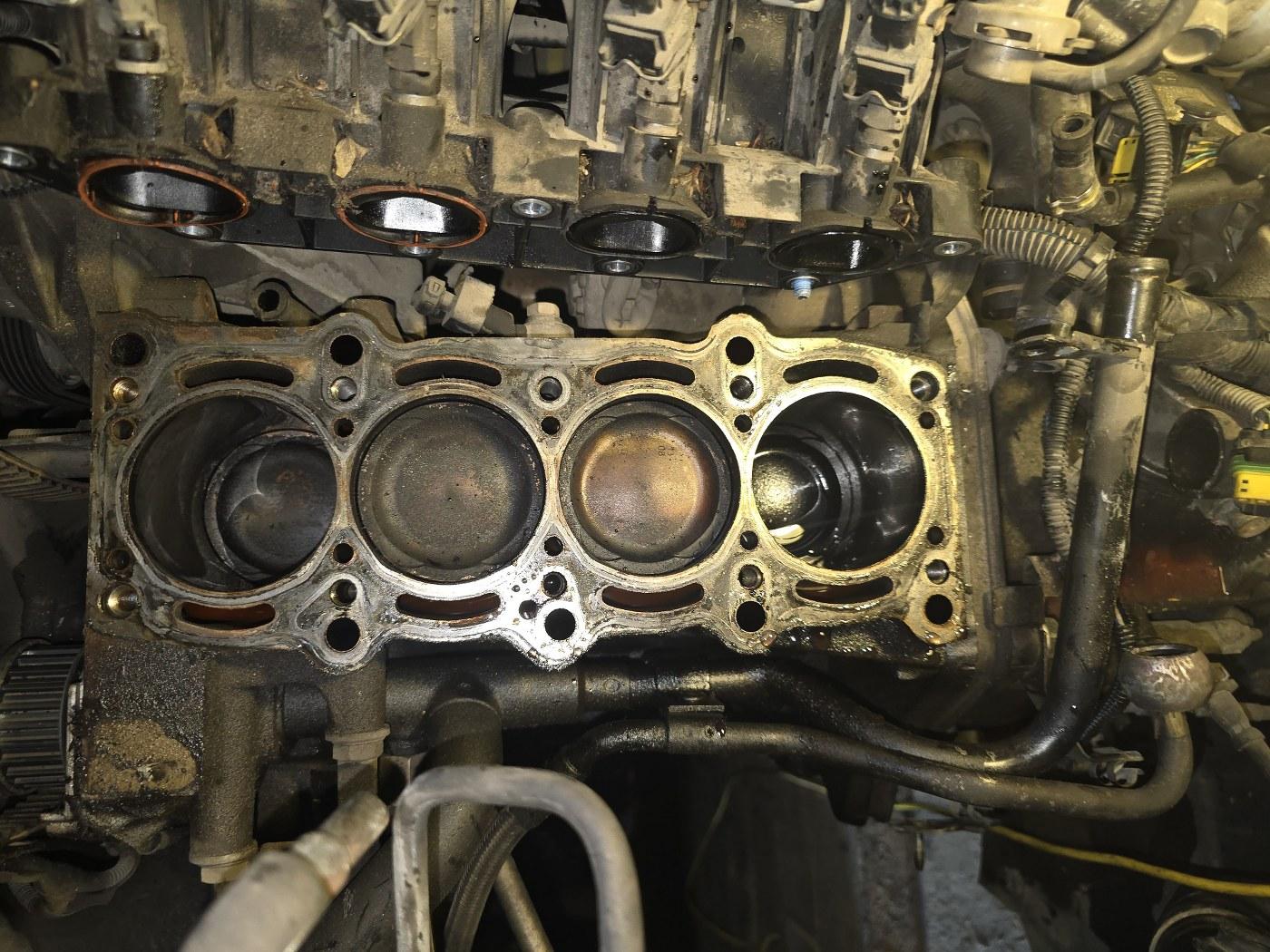

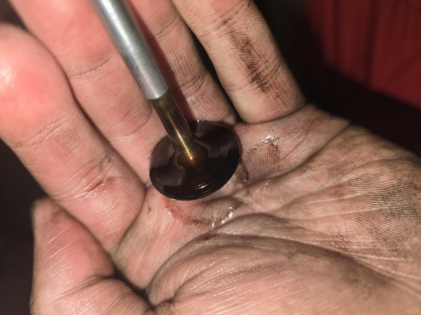

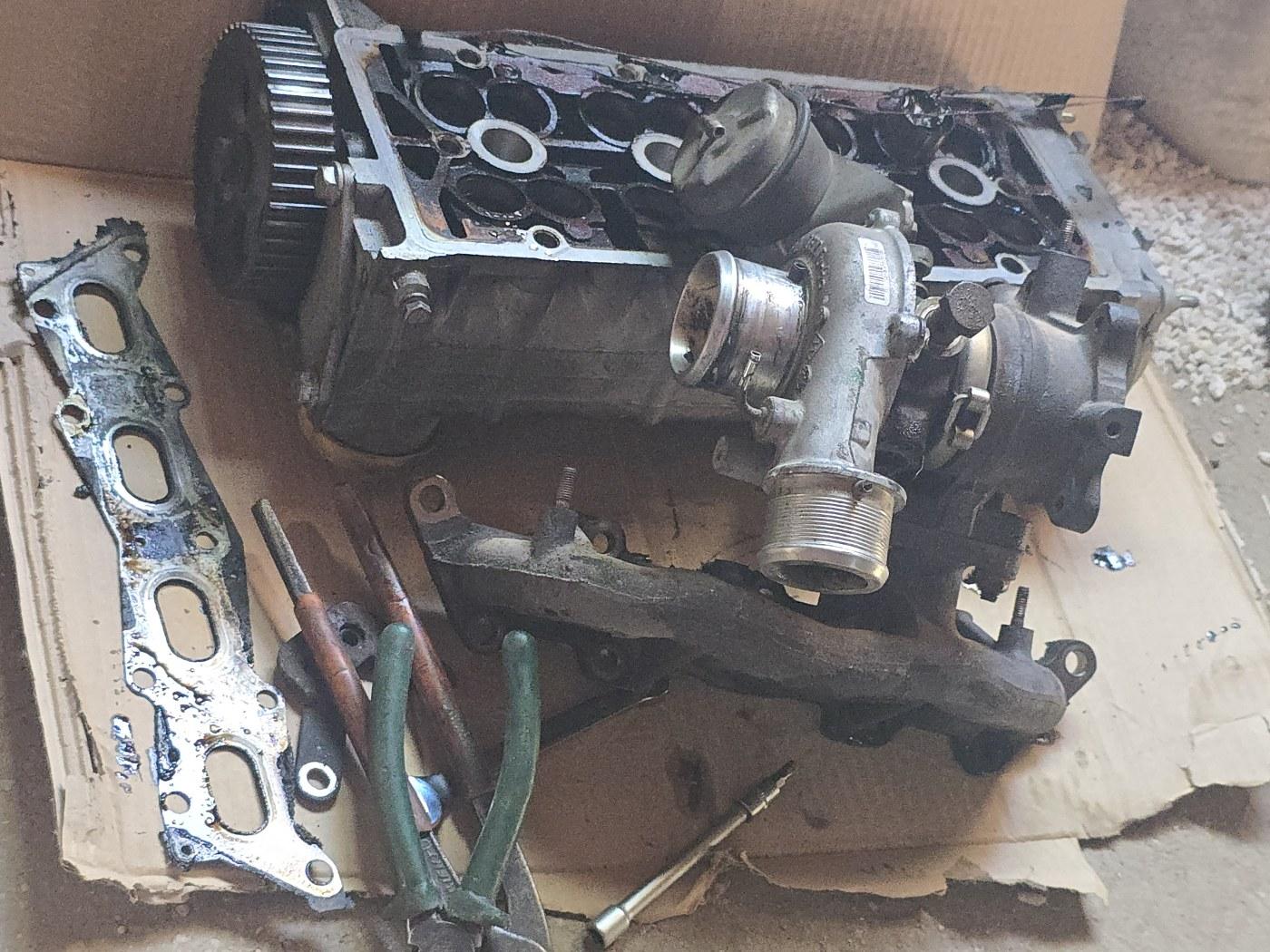

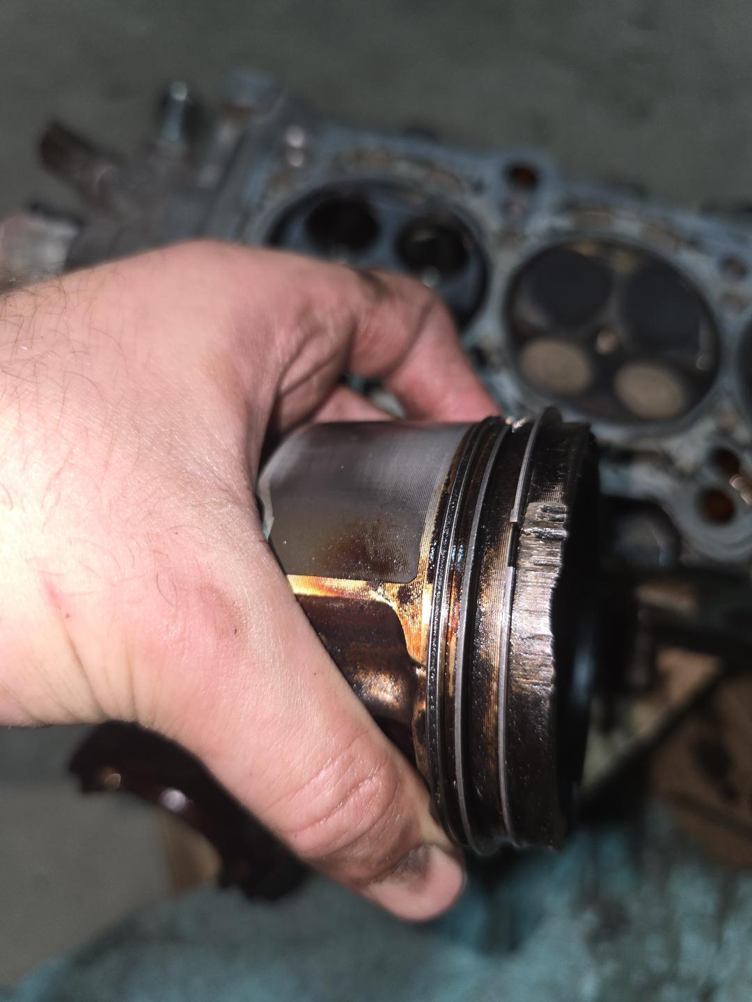

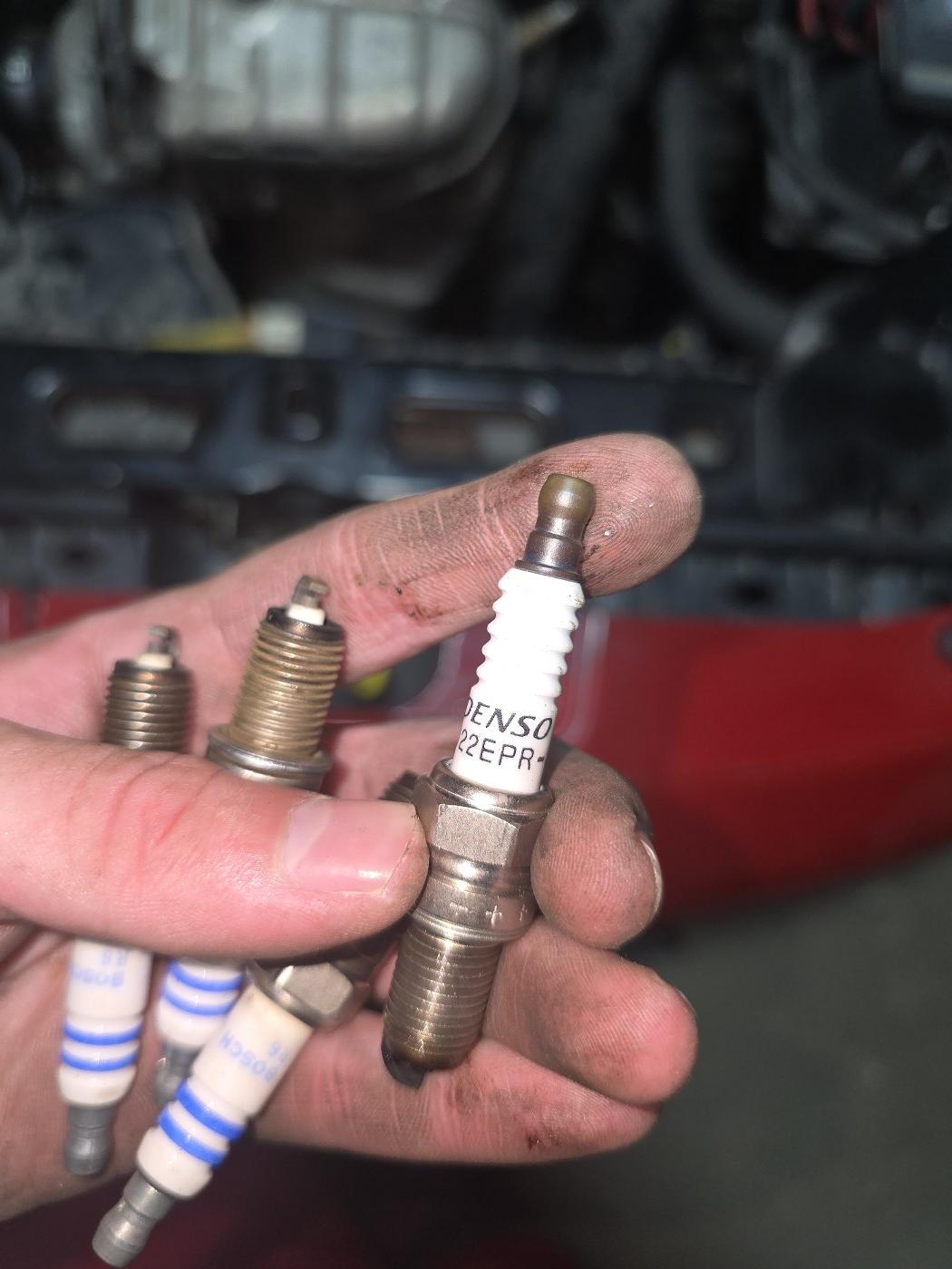

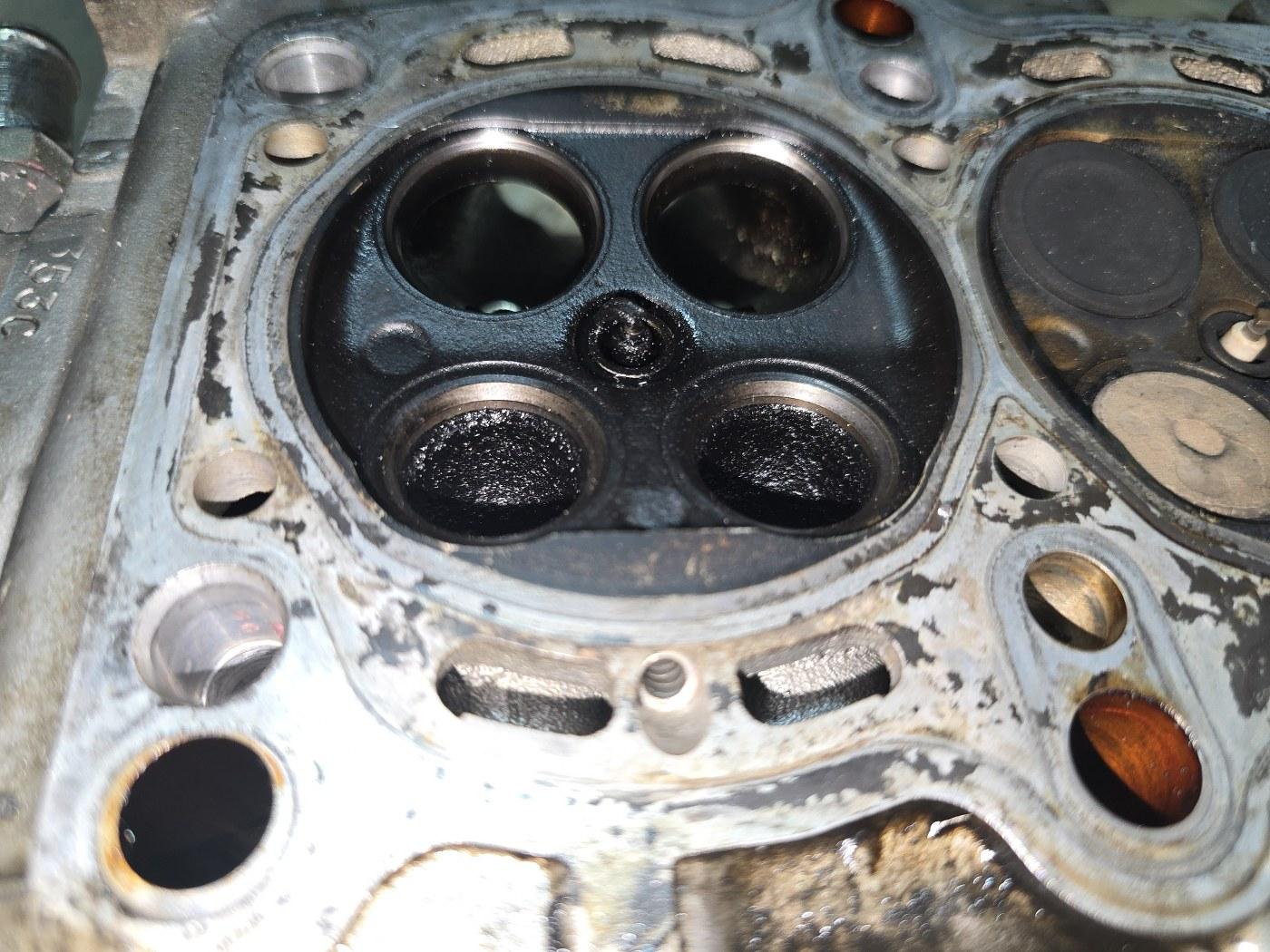

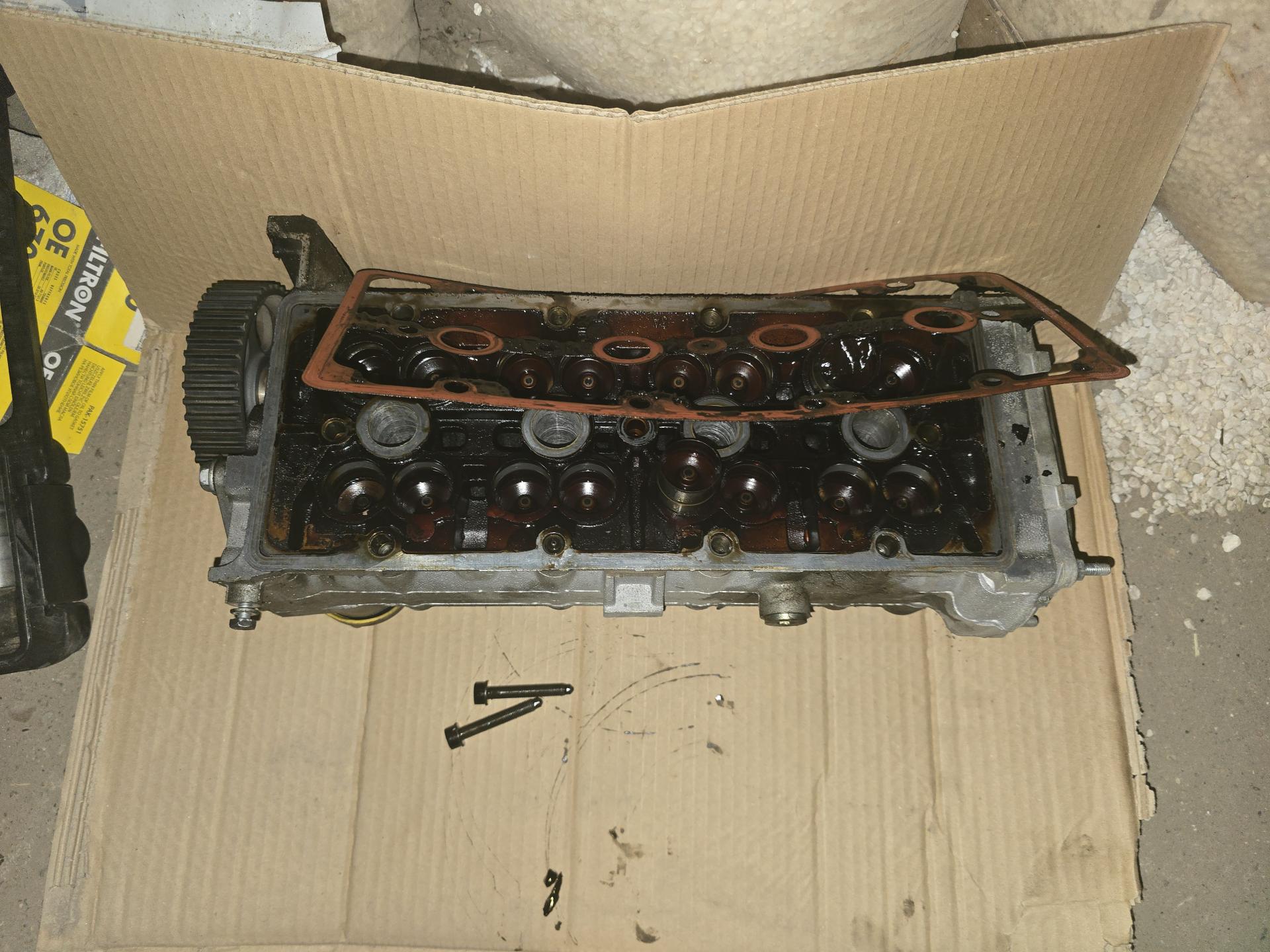

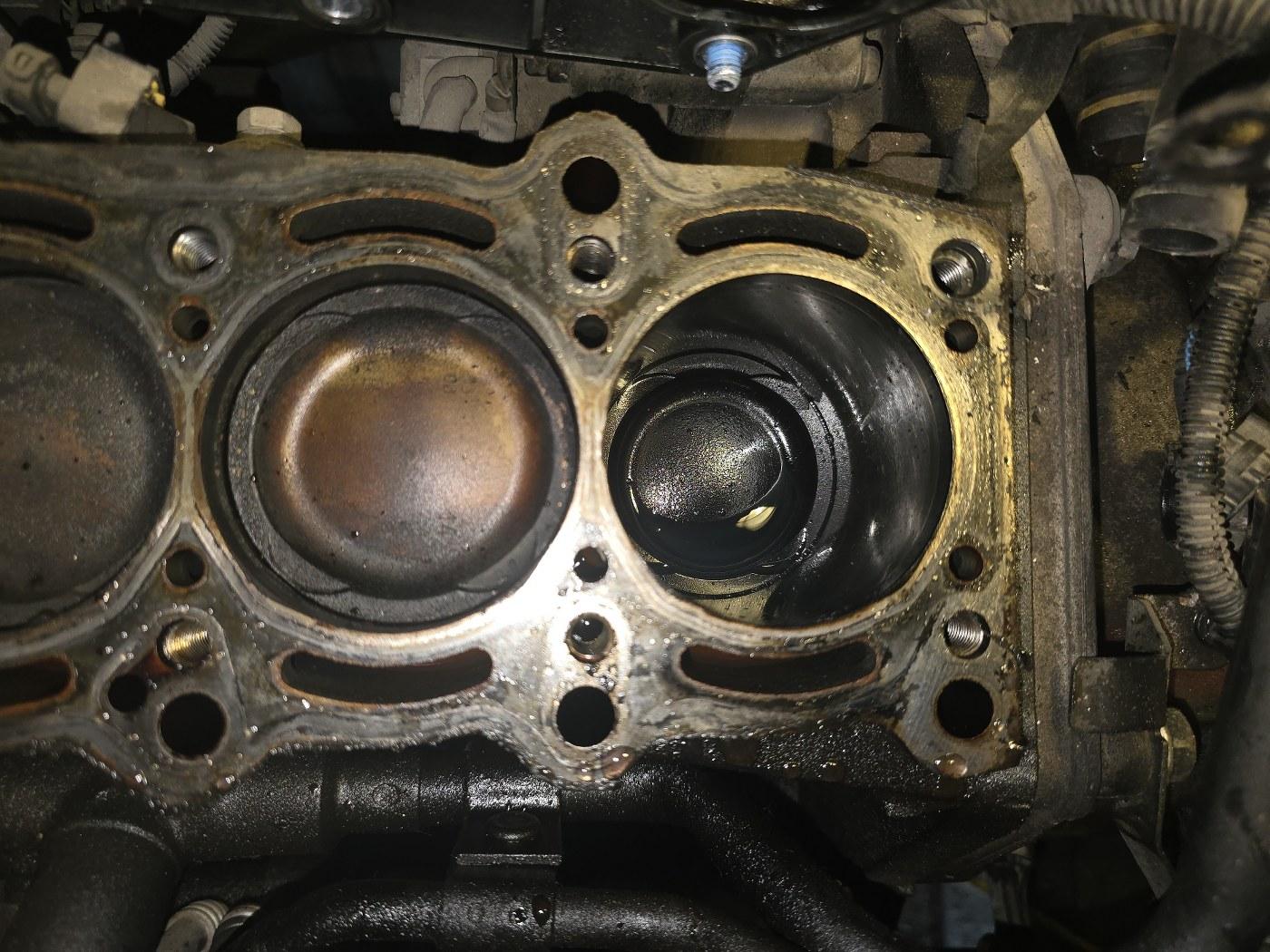

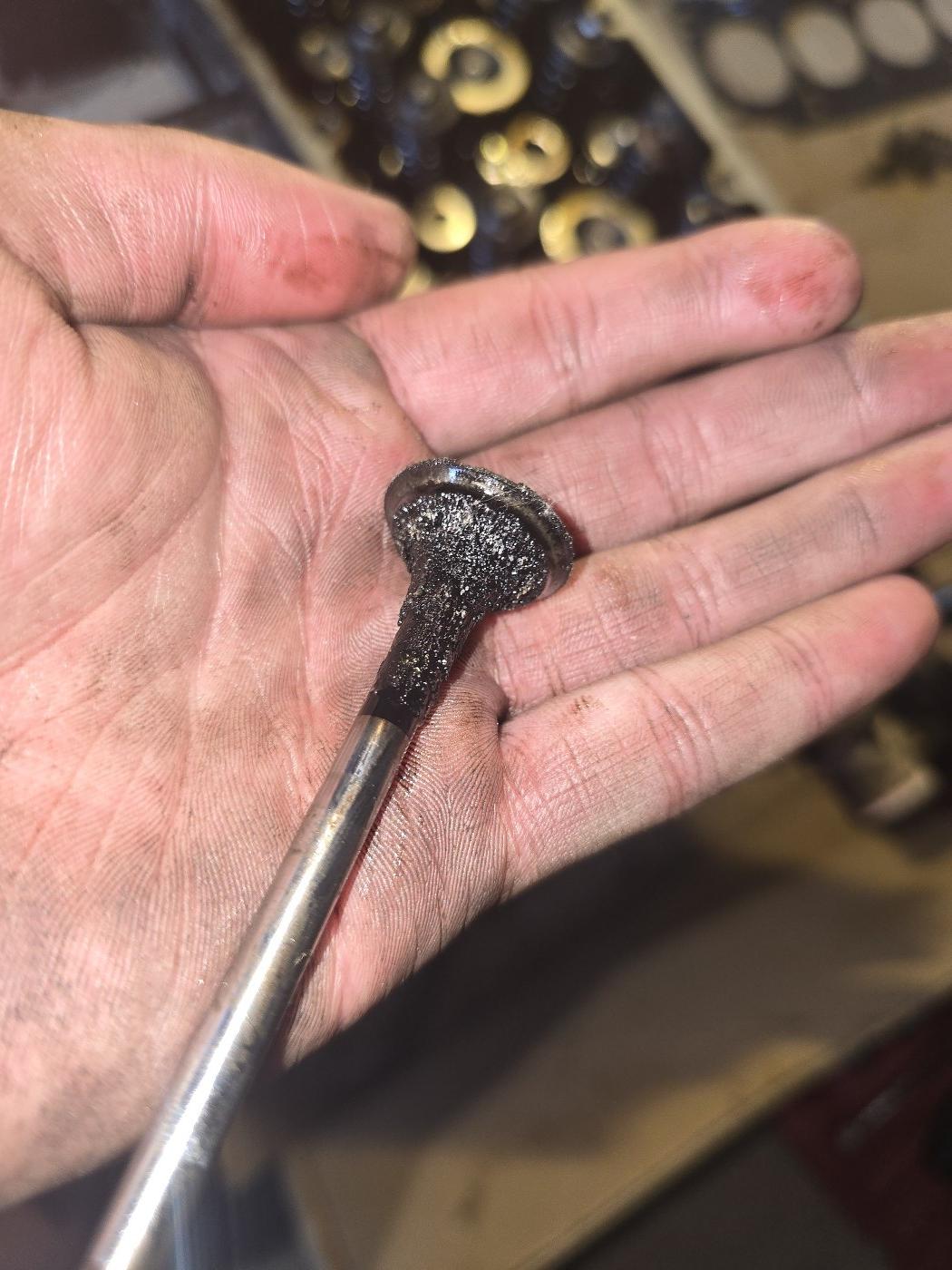

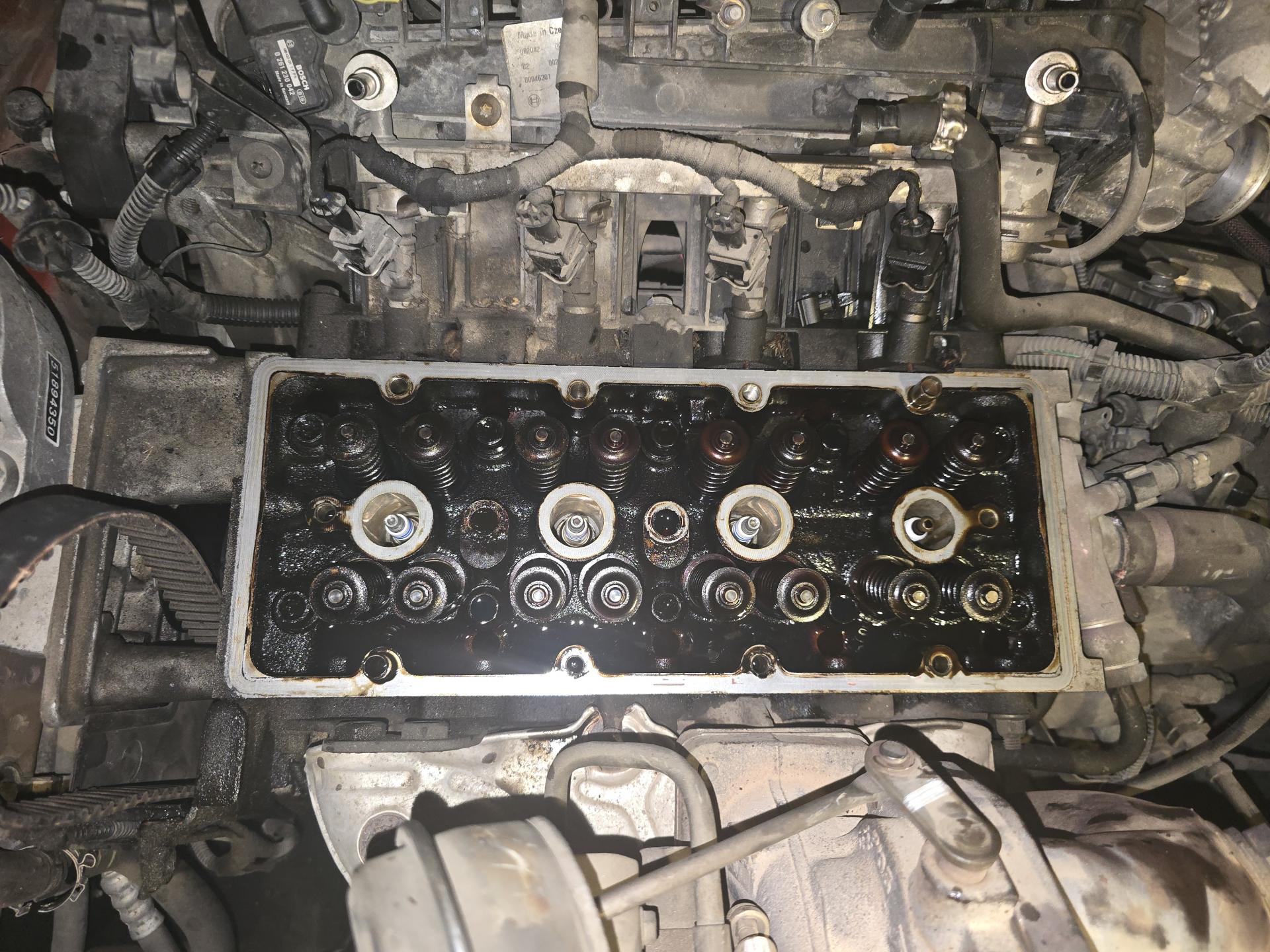

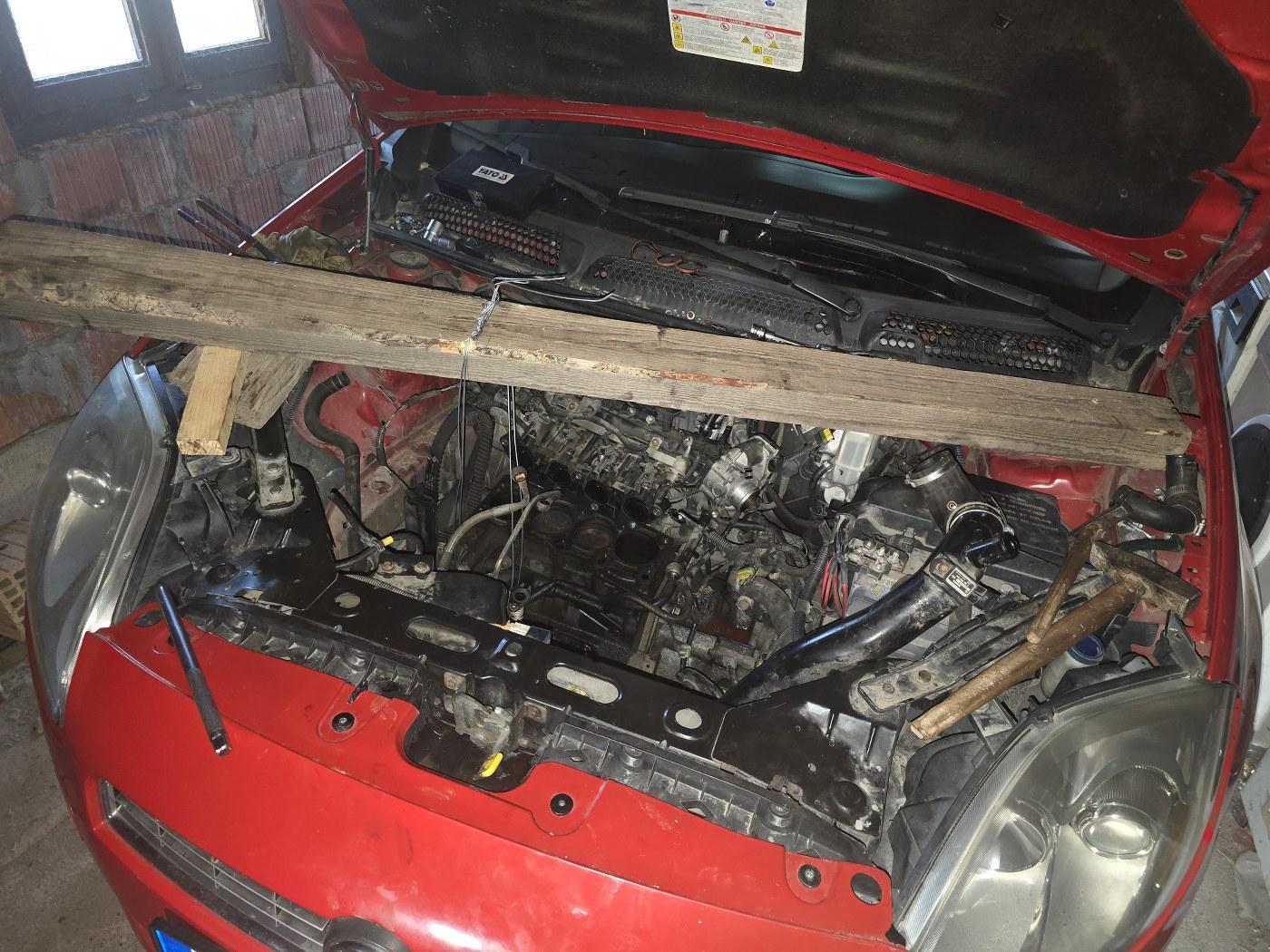

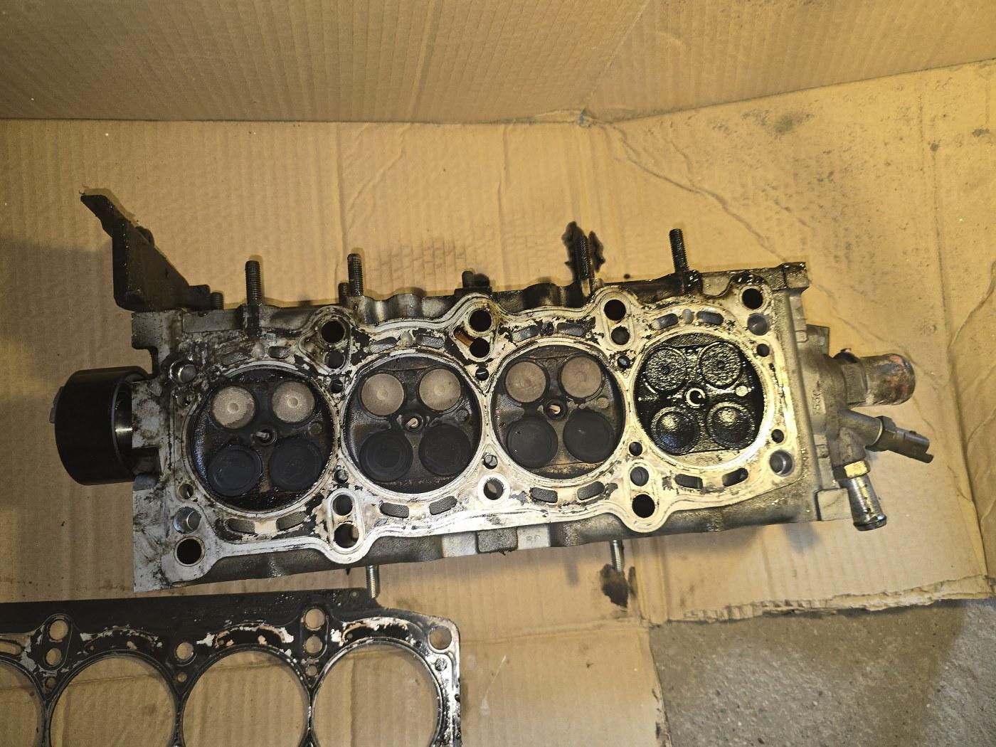

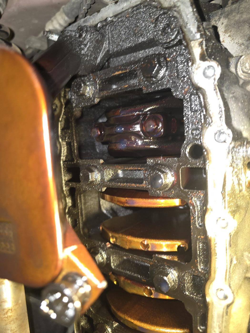

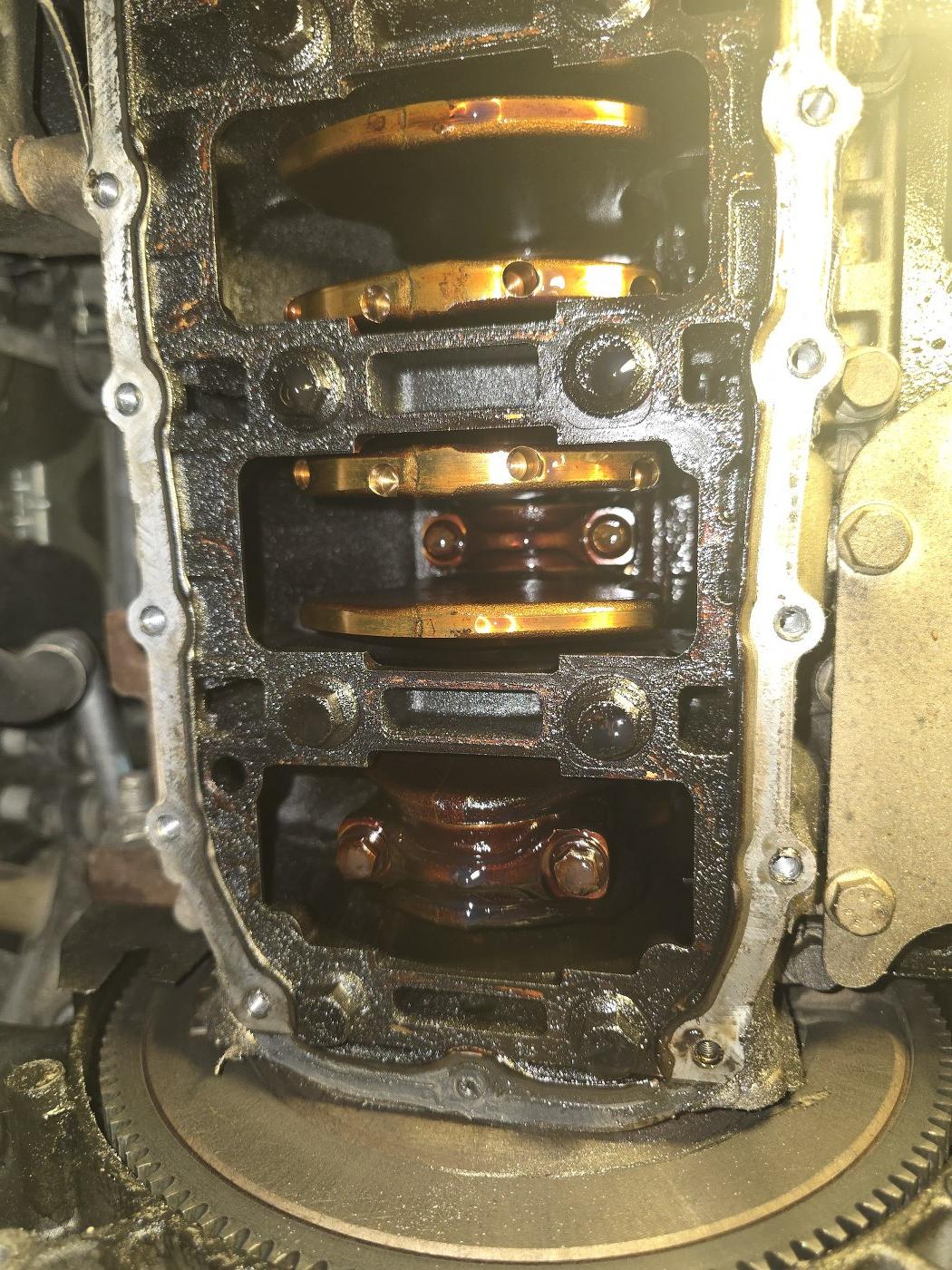

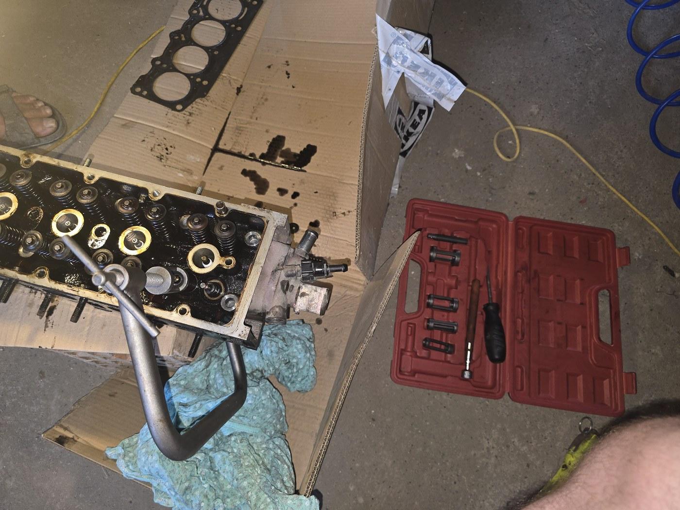

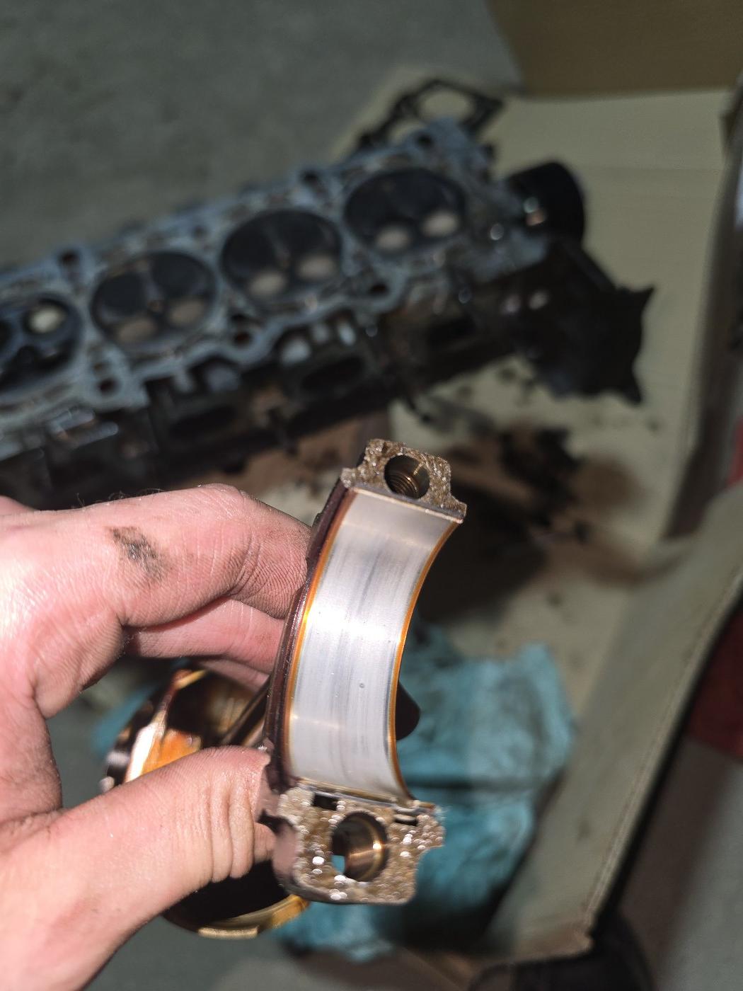

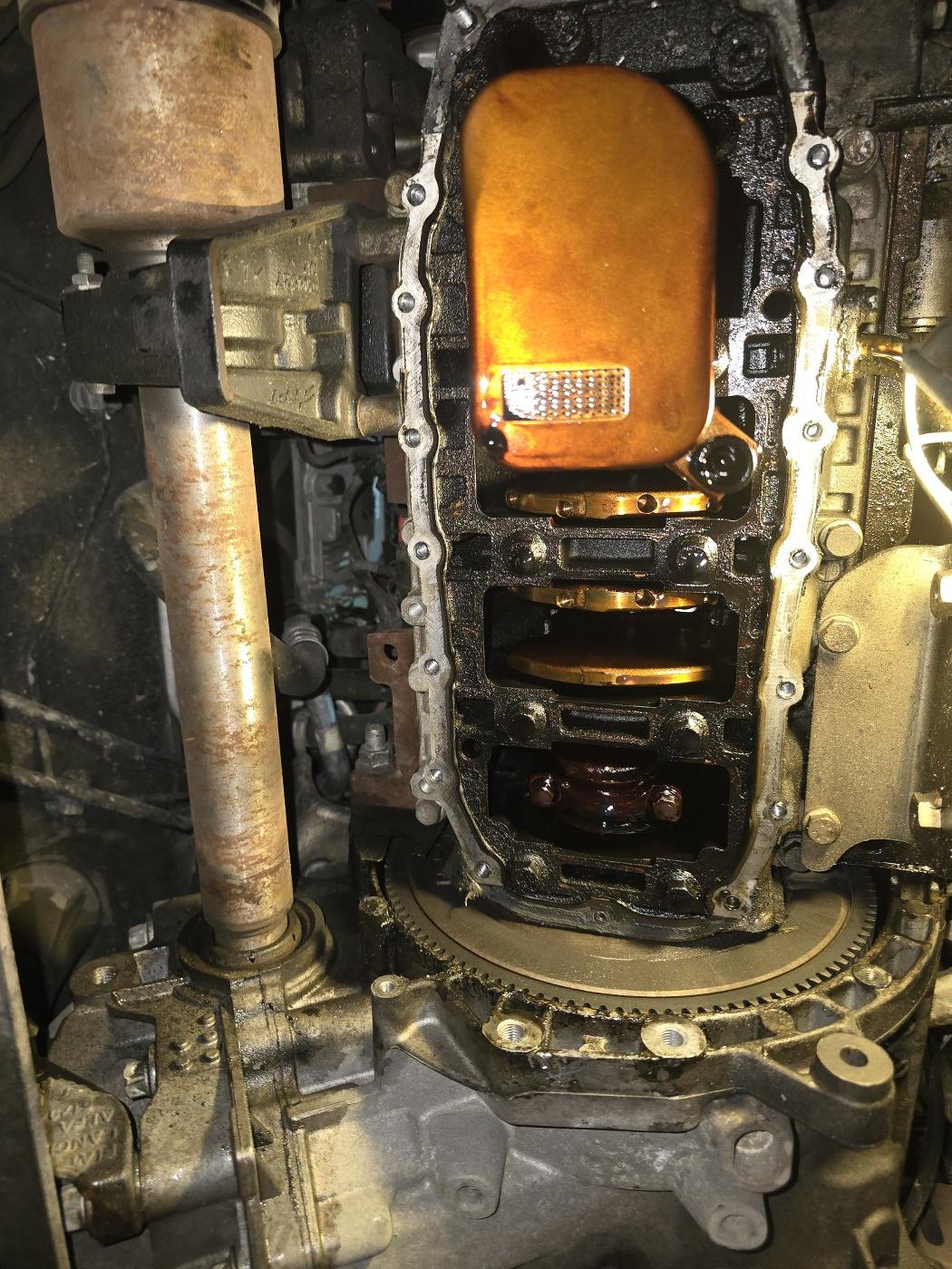

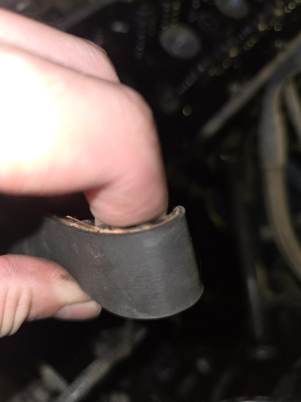

Milos1 747 Posted June 30, 2025 Krenulo kupusanje... dosta pregorelog ulja koje nafta nije ni takla, al sta je tacno problem na 4. videcemo verovatno sutra... Slucajno vidim kad je, verovatno poslednji put, radjen veliki servis... 2016e 159, sad ima 255K, to je znaci oko 11K godisnje, sto se uklapa u neki prosek, trebalo bi da je kilometraza prava... 1 Reacher Gilt reacted to this Quote Share this post Link to post Share on other sites
Reacher Gilt 3732 Posted June 30, 2025 Skoro deset godina i 100K. Brate. 1 nemanja84bg reacted to this Quote Share this post Link to post Share on other sites
OMP 4918 Posted July 1, 2025 100k km nije nista strasno za kvalitetne delove obzirom da se OEM delovi menjaju na 120, kod nekih motora i na vise km, ne znam odakle je uvezen auto ali preko se veliki servisi rade mahom na 100-120k to se samo kod nas prepolovi interval sto zbog eventualnog loseg kvaliteta delova sto zbog uvrezenog misljenja u narodu da treba na 60k. Dobro sad 10 godina jeste dosta ako taj interval gledamo ali sama km nije. 1 shuxx reacted to this Quote Share this post Link to post Share on other sites
shuxx 23945 Posted July 1, 2025 Baš tako, mene pojedinci nerviraju sa ono, obavezno veliki na 60 k km, bre od kad je to pravilo. I što bi bilo pravilo. Kada sam kupio Z10, tek što je bio urađen vel servis, 70 k km sam prešao, i opet su delovi bili sasvim ok. Quote Share this post Link to post Share on other sites
MiloshBg 3100 Posted July 1, 2025 Kod nas u Srbiji je oduvek bila prica 60k km. Ne znam zasto se cudis, nije to nista novo. Ko je plasirao tu pricu i treba li ili ne, na vlasniku je da odluci. Quote Share this post Link to post Share on other sites
stex_pb 2159 Posted July 1, 2025 (edited) Znam bar 10 ljudi kojima je pukao kaiš i napravio havariju, što se mene tiče 60-80 000 je OK za zamenski kaiš Pogotovu na jeftinim starim autima gde veliki servis košta ko pun rezervoar. Edited July 1, 2025 by stex_pb 3 MiloshBg, Tesha and Reacher Gilt reacted to this Quote Share this post Link to post Share on other sites
TheWickerMan 1546 Posted July 1, 2025 Ja sam vozio fabrički kaiš 150k km i tad sam ga zamenio samo zato što sam smarao majstora da ga zameni, inače mogao je još dosta pređe Quote Share this post Link to post Share on other sites

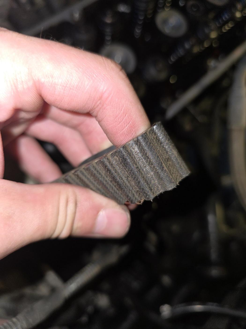

knezevic76 10356 Posted July 1, 2025 Ko je čitao kod mene u temi o Bravu kad sam radio veliki servis, video je na šta liči zupčasti na 60000km i zamenjen u renovirano servisu, da ne govorimo da je pumpa procurela nešto ranije. Svakako, do kvaliteta delova je.Sent from my SM-S926B using Tapatalk 1 stex_pb reacted to this Quote Share this post Link to post Share on other sites

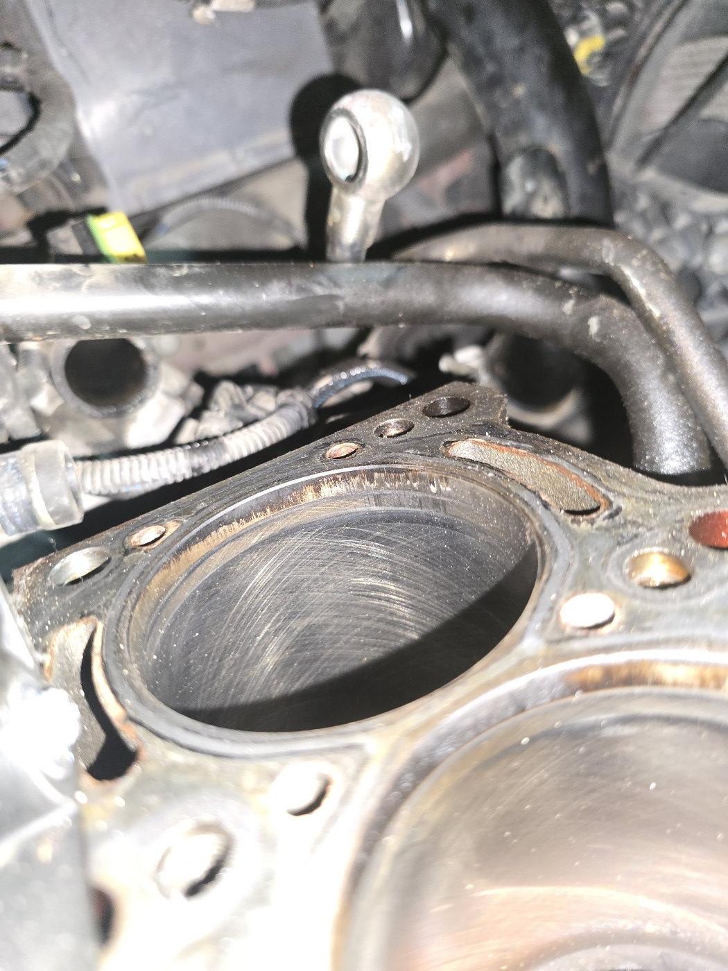

BaneAK74 116 Posted July 1, 2025 Uzas! Jel preziveo cilindar ? Quote Share this post Link to post Share on other sites

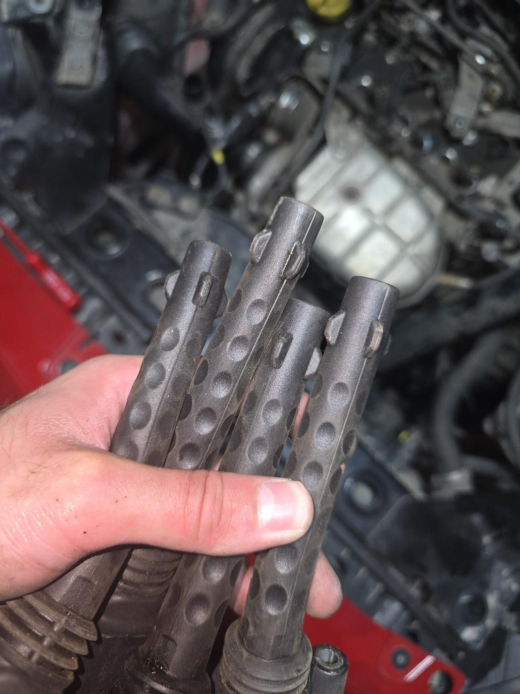

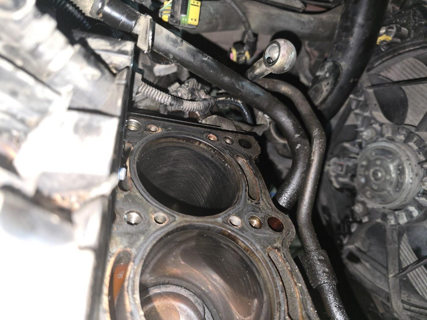

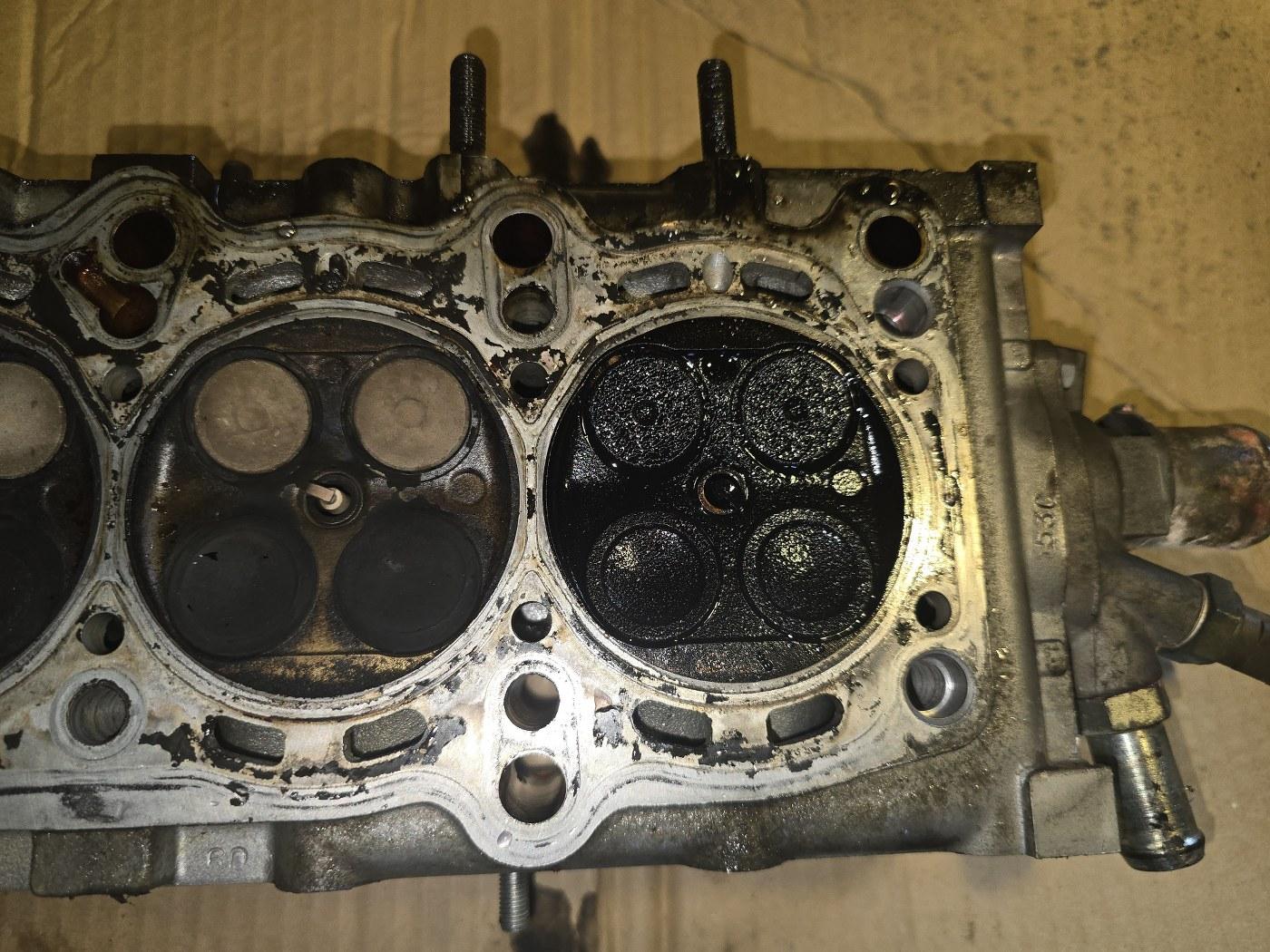

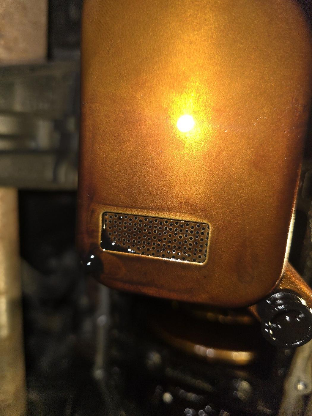

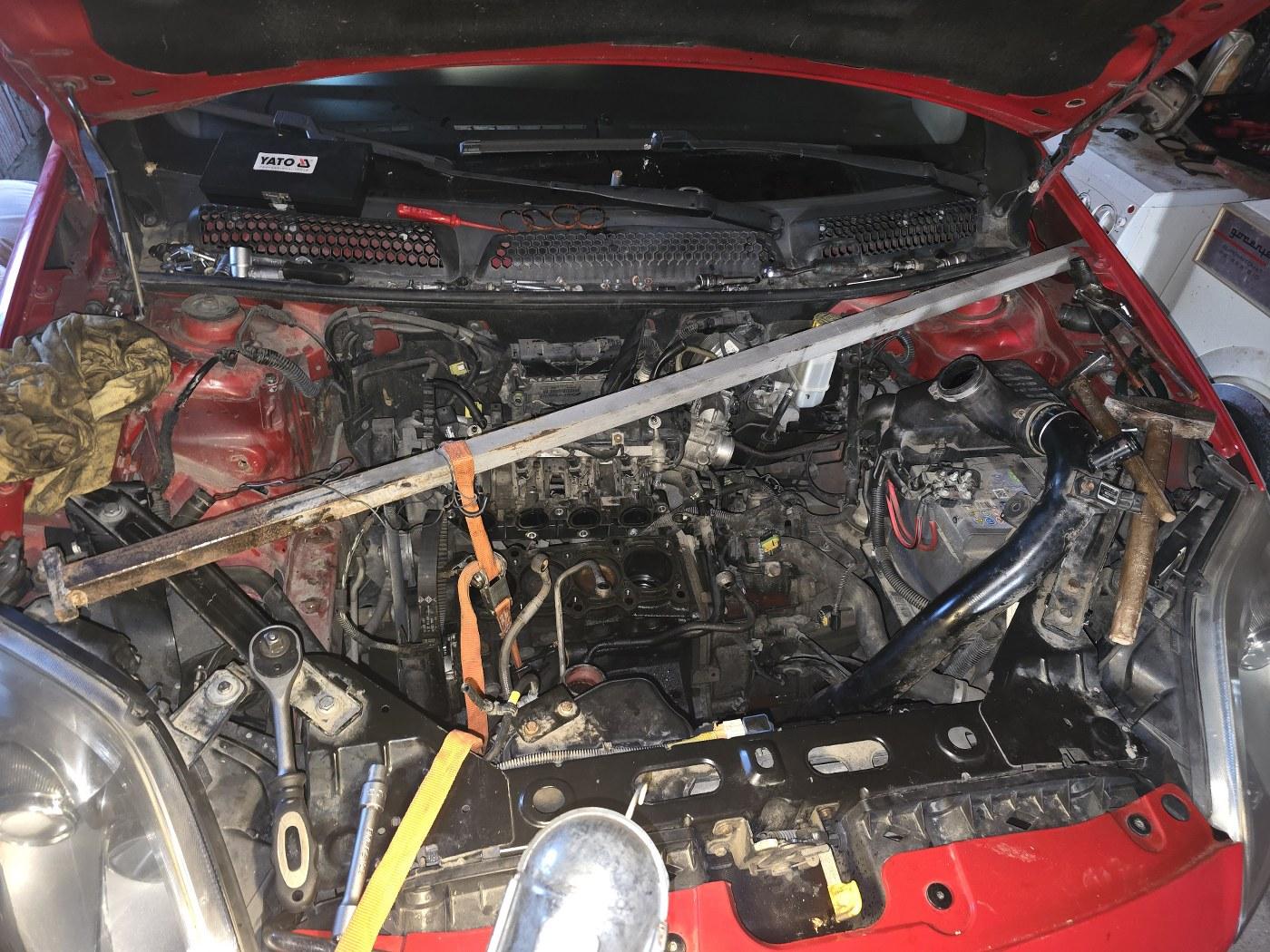

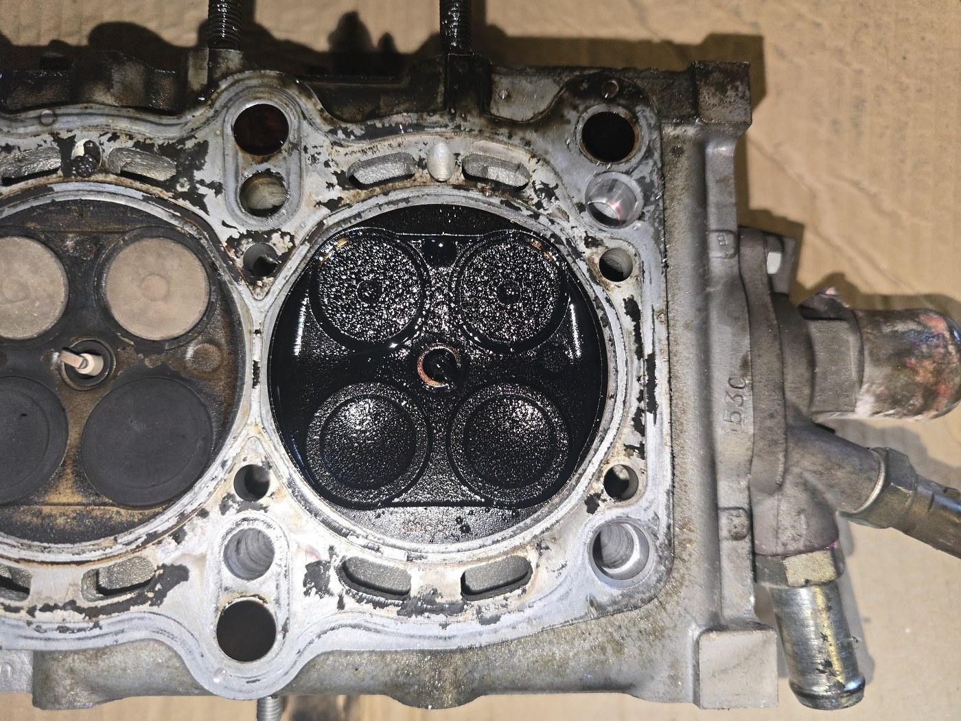

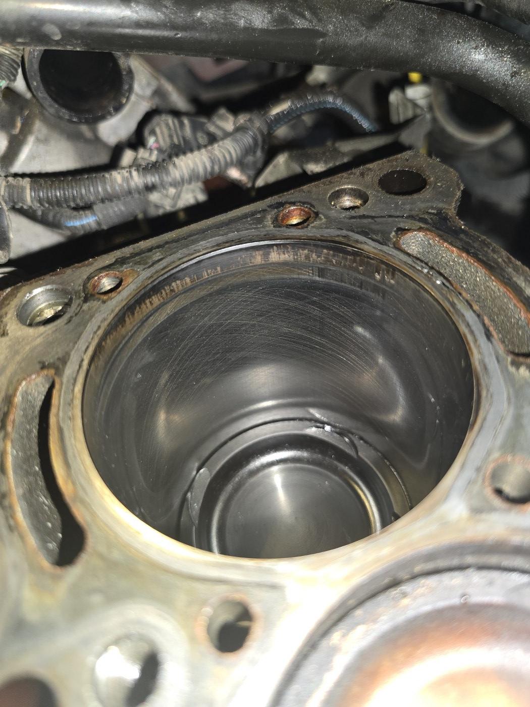

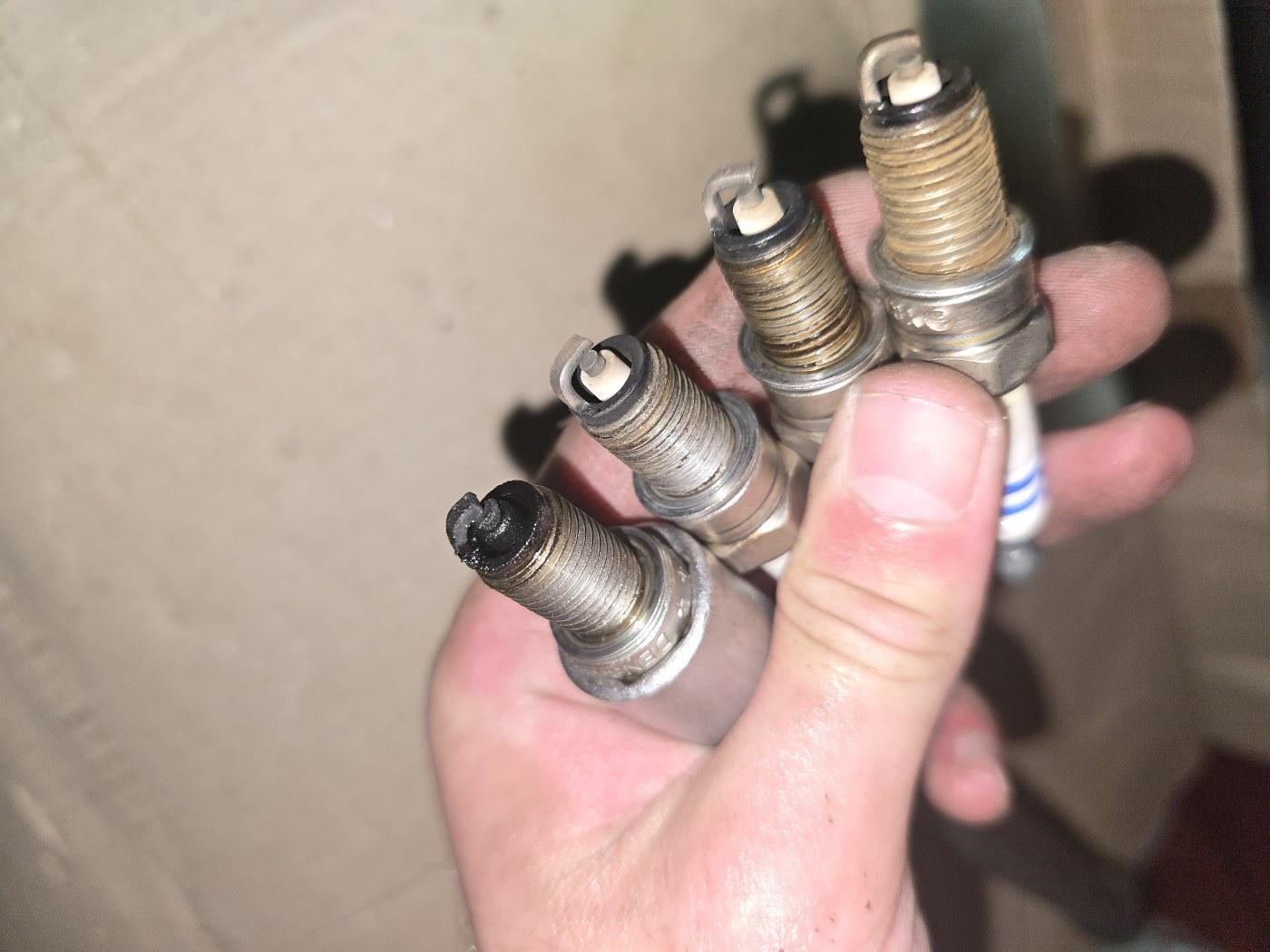

Milos1 747 Posted July 1, 2025 (edited) Jeste, cilindar je nov nov nov, na koju foru- ne znam, to je misterija. U nastavku sve... Sto se zupcastog tice, dizginemo zbog zupcastog Evo slika, kao nov, nigde nije ispucao, vodena je utegnuta, spaner ne zuji vec se utegnuto krece i odmah zaustavlja... videcemo koji cemo da vracamo, onaj od mog ili ostavljamo ovaj dok ne probamo sve i ne pokaze se malo, pa je posle najmanji problem da ga pocastimo i za jedno popodne odradimo veliki servis... Oko turbine i usisa najvise posla, milion nepristupacnih srafova, creva, kablova... ma kad se do glave dodje onda je ladovina, 10min posla... ehhh opet smo se setili una, kaze cale u nekom trenutku "ma ajde bre, koji ludak natrpao ovolika creva, ima bre da bacim ovo i da kupim opet una, da se vozim ko covek... ni sa jednim se nisam sladje vozio" Sto je ovde 3 sata oko usisa tamo je dva srafa i karburator dole Al ajd, reseno to sve, glava konacno dole... Naravno, svi su tip top, samo taj 4. nauljen i zakoksan nacisto. Skinem odmah ventile na njemu, gumice su tvrde kao kamen, plasticne, a i vidi se kolika je rupa na novoj gumici, kolika na staroj... izduvni ventili puni koksa, a usisni plivaju u ulju, bas imaju film, e sad dal to potice odozdo ili se slivalo pored gumica ne znam... u svakom slucaju, moguce da je tu bila i kombinacija, malo klip, malo gumice... E sad, da bismo skinuli sporan klip mora karter dole, znaci ne moze vise podglavljivanje odozdo nego moramo da pravimo podupirace, kad nemam nesto ovog tipa: Cale developer, ja tester... verzija 1.0, nemere to 'vako, krivi nam se sipka v1.1 Beta, radiii E onda je karter malo resio da me zaki... poodvijao sam sve, i ona dva velika srafa prema menjacu, i odlepio se silikon ali on nece pa nece ovamo desno kod menjaca da izadje... mucio se, cimao, natezao cekicima srafcigerima... pogledam posle slike kartera na netu, vidim ima tu nesto izmedju srafova sumnjivo... skinuo sam i onaj lim, vidim ni on nece da sidje, vrti se tu oko toga sumnjivog: E pa sve sam po spisku konstruktoru, onda popio pivo i uzeo brusilicu u ruke Reseno... naravno, video sam da to nije ni blizu prostora sa uljem vec ovamo sa tim nosacima, tako da ne utice apsolutno ni na sta... ne mogu ja 5 sati da se vrtim oko tebe, paz da ti mozda i menjac ne skinem zbog toga... Pogled odozdu, sve deluje pristojno, sem sto ima malo naslaga, kao i na glavi, ocekivano... Sito cisto, sve je tu kako treba... leteci lezaj ima samo tragove rada ali je u odlicnom stanju, nema tragove drljanja i sl, nije probio onaj prvi sloj... I onda, konacno gremlin, klip... kako je ovo na njemu nastalo, da mi neko objasni. Znaci na glavi nema tragova udaranja, na celu klipa ama nijednog. Na cilindru nista(ispod je video, a opipavao sam i noktima, gledao lampom, nista, vide se tragovi honovanja, tek razradjen). Samo na klipu te oderotine, i prva kompresiona zapinje(a druge dve, uljna i brisajuca nisu zapekle okej su, u uljnoj ima takodje malo koksa ali slobodno se okrece, sve je to normalno). Ove slike su trebale gore, posle skidanja glave, ali nek budu ovde uz klip posto je on tema. Naravno, prva 3 suva, ali taj 4. ne da je valzan, nego ima lokvu ulja unutra. A to nije moglo da se popne iz kartera gore kad je ugasen motor, moglo je samo pored gumica da se nacedi, i objasnajva ono sto je najvise dimio na paljenju. Obrisan, cilindar se sjaji, kao da je sad radjen: Znaci bas misterija, pomislio sam prvo da je nesto upalo, da je uvukao kroz usis nekad ranije, ali ostao bi valjda neki trag na klipu ili glavi. Da je bilo nekog pregrevanja, pa ja sam ih dosta otvorio na 2 tocka s takvim posledicama i nikad cilindri nisu bili u ovakvom stanju a klip tako unakazen. Ne znam sta da mislim, u svakom slucaju, sutra cemo videti sta nam se najvise isplati, da nabavljamo klip i ostale delove, glavu da damo da se poravna pa da se pakuje, i valjda ce to biti to. Defektaza uspostavljena konacno, e sad sta je prethodilo ovome ne znam. Evo i video cilindra, iz svih uglova: Edited July 1, 2025 by Milos1 4 sokratbg, stex_pb, boris021 and 1 other reacted to this Quote Share this post Link to post Share on other sites
