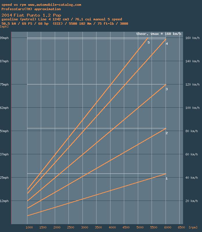

Imaj u vidu da na 1.2 verziji vec 5. brzina ima maltene direktan prenos (1:1).
Kod jacih vozila direktan prenos uglavnom bude oko 4. stepena. Dok u 6. brzini obicno imaju prenos reda velicine 0.7.
1.2 Puntic ima i kratak prenos u diferencijalu.

U pitanju je aproksimacija, ali otprilike mozes da ocekujes ovako nesto u praksi, npr. 100 km/h@3300-3400 rpm, u 5. stepenu prenosa:
Bila je guzva na putu,al sam zabelezio 70km/h na oko 2200-2300rpm u 5 brzini. Hvala vam za pomoc,ipak je verovatno buka od  motora.  mislim za duzi put i brzinu 120 i nije bas neko uzivanje.
Jel to tako kod svih slabijih motora nebitna je marka vozila,ili je ipak samo kod punta zbog menjaca i diferencijala??
Generalno svi slabiji atmo motori traze obrtaje da bi isli pa se samim tim i vise deru pogotovo ako je prenos kraci a dodatno jeftinija i manja kola koja su i slabo izolovana i imaju taj problem sa bukom
