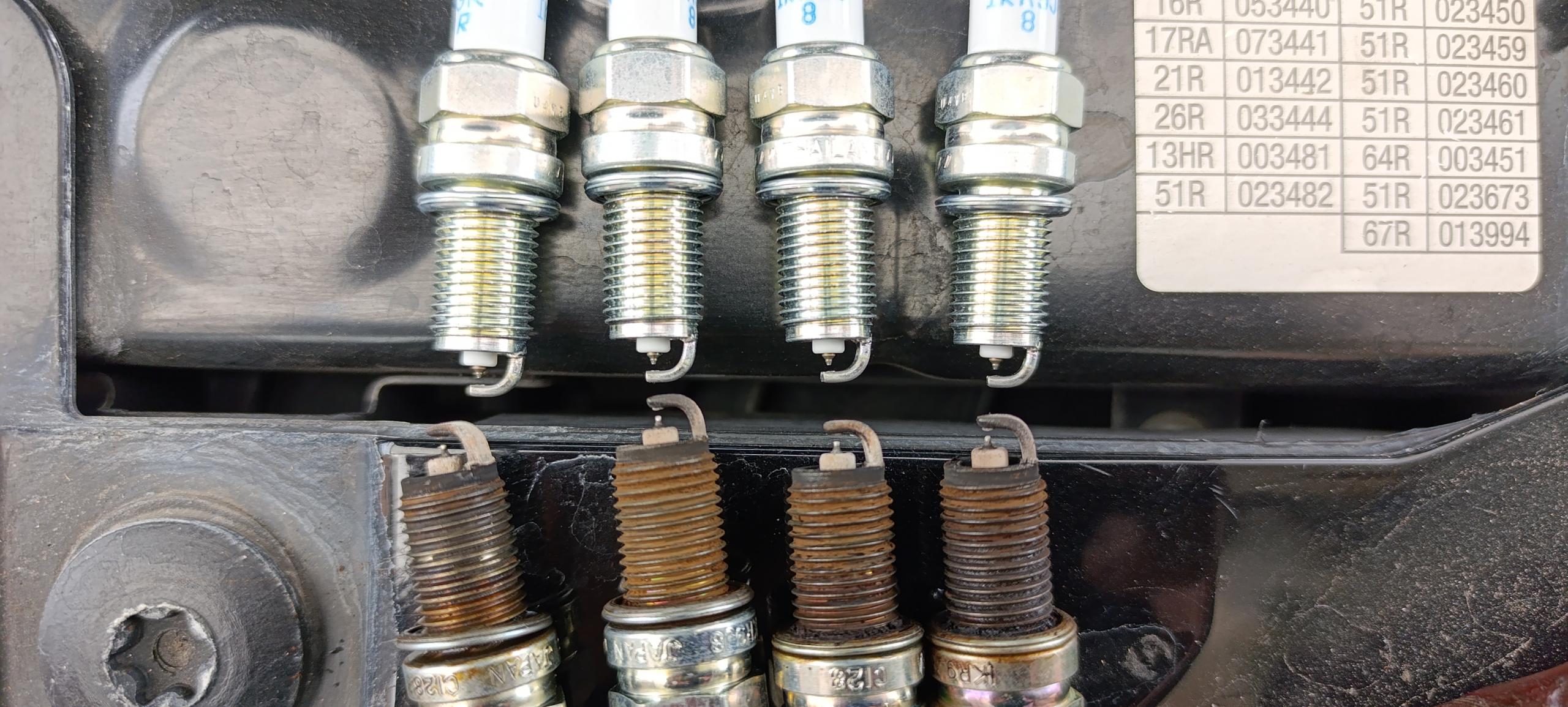

shuxx 19347 Posted October 4, 2025 Tektiom je dobra firma. Ali ja u pk nađoh malo povoljniju cenu... Ne bi trebale da imaju ovu koroziju. I da uđe voda. Ona bi isparila brzo. Vreo je motor Quote Share this post Link to post Share on other sites

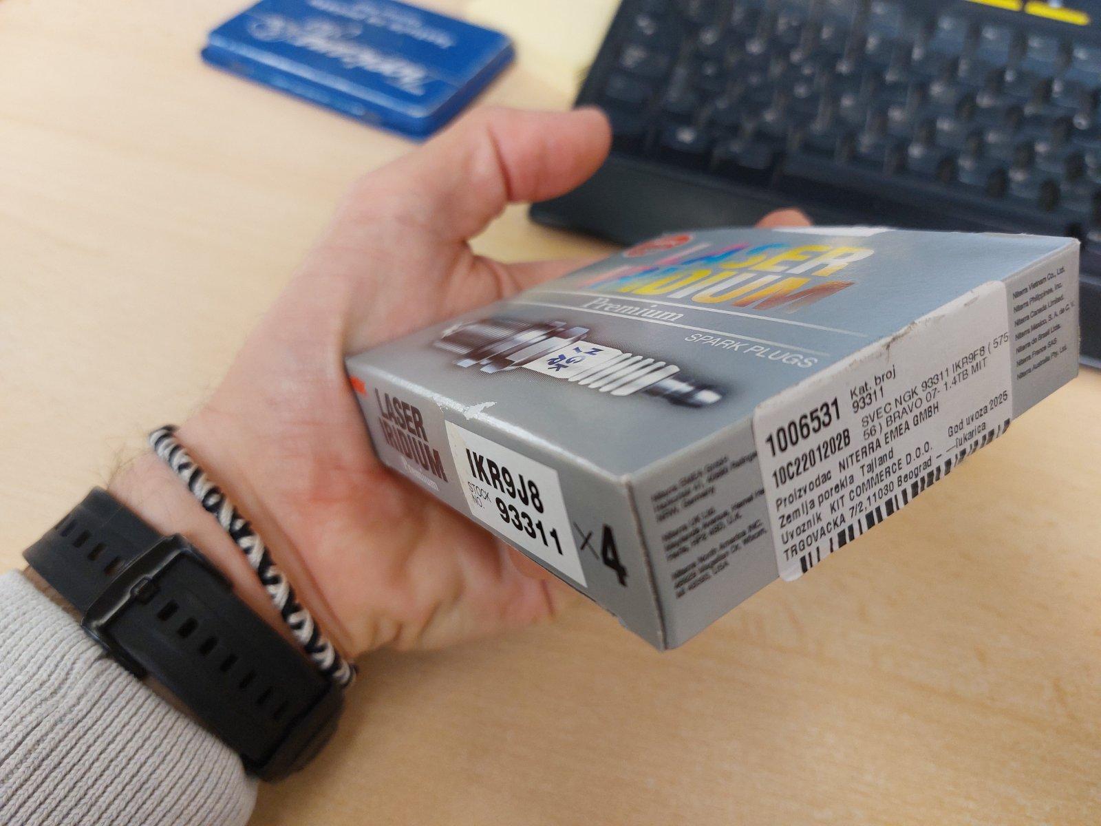

OMP 4482 Posted October 4, 2025 (edited) 43 minutes ago, Milos1 said: Iste svecice sam i ja kod sebe zatekao, FPT ngk, to su u sustini fiat original. E sad bih voleo da znam ako npr porucim originalne svecice u ovlascenom servisu, da li je moguce dobiti takve? https://www.ebay.co.uk/itm/125009472577 U prodaji ih ima, ali kod nas nisam po lokalnim prodavnicama nigde nasao ni zamenske a ne te. NGK i ako kupis u bilo kojoj radnji, dobijas cistu NGK sa klasicnom kodnom oznakom, a ne tim fabrickim serijskim brojem. Moj je stigao iz svice tako da kod nas definitivno nisu ni menjane, a nisu verovatno ni kod tebe. Ako je neko tamo menjao po knjizi, u ovlascenom... ne znam, moguce je... Mada po kolicini korozije nije iskljuceno ni da su prva ugradnja, obicne ljudi teraju po 100K bez vecih anomalija, a to je iridijum koji bi trebalo da je trostruko izdrzljiviji kako nema zamenske?? https://mass.rs/93311?search=ikr mozda nema po lokalnim radnjama ali ih ima na netu i kod veleprodaja, nij ih tesko naci samo mene brine sto pisu za NKG da ima kineza...za punta sam narucio preko drugara gde on nabavlja delove, ne secam se koja bese firma . Nema veze sto pise fpt jer pise i ngk, bitna je oznaka IKR e sad fabricki je isala F8 koja se vise ne pravi i nema je u prodaji, mozda negde neka stara zaliha, ne znam sto su je zamenili sa J8 ali nebitno isto je @shuxx Ma to je malo korozije, sretao sam to na dosta kola, svakako to nije bitno, bitno je kakvi su elektroda i pipak a oni su dobri Edited October 4, 2025 by OMP Quote Share this post Link to post Share on other sites
Milos1 284 Posted October 4, 2025 Ma nisam nasao u radnjama po celom SD-u, moglo je da se poruci, ima i na netu. Znam da nema veze, nego mene interesuje da po tome provalim da li su ove nase fabricke ili su pak i te FPT u stvari vec menjane, ali u ovlascenom nekad ranije... mada skorije svakako nisu A da, original ngk svecice i motul ulje su uvek lutrija pri kupovini... ima falseva(uzasno losa varijanta jer iridijum uopste nije iridijum vec materijal kao kod obicnih, a tanja je elektroda pa traju jos krace od klasicnih), a ima i original kineza(to je okej prica, ali kod njih i pise made in china, i opet kad se pod mikroskopom uporede sa made in japan vidi se losija zavrsna obrada iz aviona). Ima i made in france itd, na motorima sam ih se nakupovao i izmenjao brdo sa svih regiona Quote Share this post Link to post Share on other sites
shuxx 19347 Posted October 4, 2025 Ma daleko od toga da to malo korozije znači nešto loše. Samo mi je čudno. Ja do sad ne videh oksidaciju na svećicama. Pogotovo što su one površinski zaptićene. Kao niklovane ili sl. Da nije auto dugo stajao? Menjaj i cepaj samo gassss Ovo oko oznake, kao i mnogo što šta na forumu.... Previše se opterećujemo.... Kad sam kupio Note, i spremam se za servis, a još pratim oglase. U Pančevu se prodaje isti ko moj. Zvrcnem ga i kao interesujem se za auto. A tip mi kaže da je pronenio sve bombine na oko 160 000 km. Pitam zašto, rano je to. A on mi odgovori da nikad nisu menjane svećice. Jesu iridijumske, jes max vek oko 120 000 km. Al bratko, proneni ih na 80/100 k km.... Ali on nije... Zato je pronenio 4 bombine po 5000 din. Umesto da zameni 4 svećice po 1500 din. To oko brendiranih svećica, kao kod ulja. Ja bi lično stavio nešto manje poznato. Ali da je original. Nego NGK kopiju ..npr.... Quote Share this post Link to post Share on other sites
Ivan 24080 Posted October 4, 2025 (edited) 1 hour ago, shuxx said: Ja sam koristio Brisk silver, srebrne, preporuka za zamenu 30 k km. Preporuka za T-Jet i MultiAir motore je iridijumska svecica. Po fabrici zamena na 20.000 km, komentarisali smo vec XY puta opravdanost, pa da se ne ponavljamo. A ako vec dajem malo vise, svakako bih isao na fabricki preporucenu NGK, vec je napisano da je to konkretno IKR9J8 (serija iza IKR9F8, koja se moze procitati u uputstvima za starije modele). 1 hour ago, OMP said: Ma menjacu ih svakako nije upitno dal cu da ih menjam, volim da zamenim kad je kod mene auto i to mu je dok ga vozim Licno bih zamenio cim stignem, s obzirom na stanje vizuelno deluje da dugo nisu menjane. Sto ti kazes, odradis dok je kod tebe i miran si. To mi je dilema kao kada kupe polovnjak kome treba da se odradi veliki servis. Znaju da ce da zadrze auto par godina, a rizikuju i teraju "jos godinu" i tako u krug. Svakako ces dati pare dok je tebe, pa sta onda rizikujes par godina, a prodaces ga iducem vlasniku sa nedavno uradjenim velikim servisom . Edited October 4, 2025 by Ivan 1 shuxx reacted to this Quote Share this post Link to post Share on other sites
OMP 4482 Posted October 4, 2025 @shuxx Osim NGk i Denso nisam vidjao da ima drugih a zamenskih koje su pandan fabrickim NGK a i svi koji menjaju stavljaju ili denso ili nkg sto sam nasao po netu i po forumima, valjda da ima nesto bolje ili povoljnije stavljali bi i to. Moj auto nije dugo stajao, vozen do dana kupovine, tacnije cekao sam mesec dana vlasnicu dok joj ne stigne novi auto da bih preuzeo alfu, ubila je finu km dok je auto bio kod nje zadnjih par godina. @Ivan Ma zamenicu ih samo da vidim gde da ih porucim a da budem siguran u originalnost, to me *ebe. @Milos1 Ma nema ih po radnjama na stanju, gledao sam i ja kod mene jos za punta kad sam menjao, moraju da se porucuju e sad dal preko neta ili ces preko nekog majstora i njihovih dobavljaca to je stvar izbora. Kontaktirao sam jednog drugara mehanicara, moze on da mi nabavi tamo gde nabavlja delove mislim da mi rece isto nesto tu oko 1900din Quote Share this post Link to post Share on other sites

OMP 4482 Posted October 4, 2025 Od fiatovih motora samo tjet nosi iridijum ostali klasicne koliko ja znam, svraraticu do kit-a ovih dana, tu mi je blizu da vidim jel imaju ove ngk to mu dodje oko 1600din kom sto je bas dobra cena Quote Share this post Link to post Share on other sites
Decak Iz Vode 185 Posted October 5, 2025 Izvinjavam se, jel može nekod da napiše koje svećice idu za Grande Punto benzin od 95ks? Quote Share this post Link to post Share on other sites
OMP 4482 Posted October 5, 2025 Za sve benzince osim Tjet-a idu klasicne svecice oznake ZKR7A-10 1 Decak Iz Vode reacted to this Quote Share this post Link to post Share on other sites
OMP 4482 Posted October 5, 2025 (edited) Svecice ipak cekaju do nove godine, ponudio se Bole Wickerman da mi donese OEM (FPT NGK) iz nemacke kad bude dolazio, kao sto su i sad kod mene a koje kostaju isto kao i kod nas ove koje sam pomnjao, 60e komplet tako da bolje da to uzmem Edited October 5, 2025 by OMP 3 TheWickerMan, shuxx and Milos1 reacted to this Quote Share this post Link to post Share on other sites

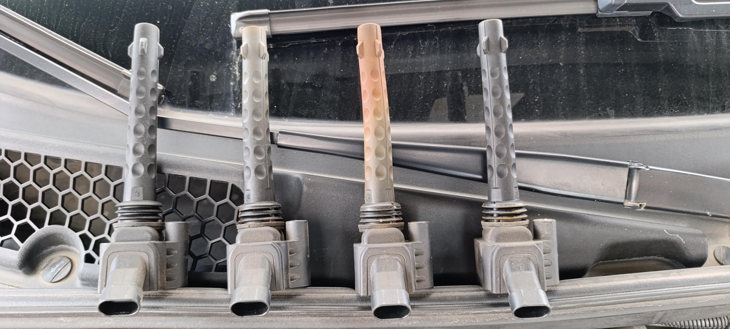

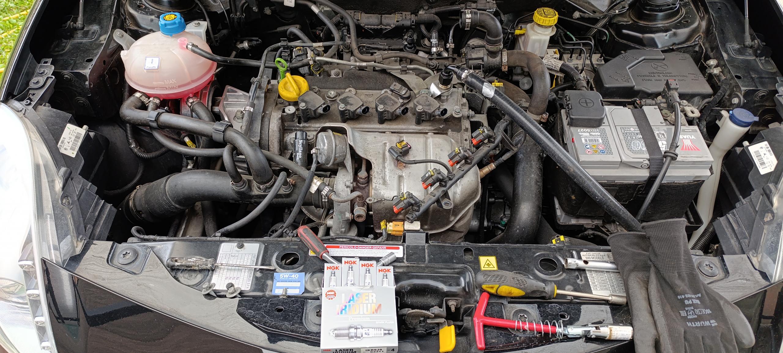

OMP 4482 Posted October 25, 2025 Zamenjene svecice, uzeo sam ih ipak ovde , hvala kolegi @Milutinac koji ih je nabavio i poslao a takodje hvala i @TheWickerMan koji se ponudio sa ih nabavi u namackoj ali kako volim sto pre da resim nesto sto sam naumio a obzirom da je milutinac nasao po povoljnoj ceni i proverenog kvaliteta resio sam da zavrsim to odmah. Jedna bobina je braonskaste boje, ne znam razlog, primetih i skoro kad sam skidao, kao neka oksidacija ali ne moze da se ocisti 4 Zan Batist, Milutinac, TheWickerMan and 1 other reacted to this Quote Share this post Link to post Share on other sites
Zan Batist 440 Posted October 25, 2025 Yuasa akumulator, Wurth rukavice.. sve kako treba!! 3 shuxx, OMP and neshtry reacted to this Quote Share this post Link to post Share on other sites
shuxx 19347 Posted October 25, 2025 Da nije svećica bila slabo zavijena, pa je grejala oblogu bombine....? Zato je ova druge boje. 1 neshtry reacted to this Quote Share this post Link to post Share on other sites
