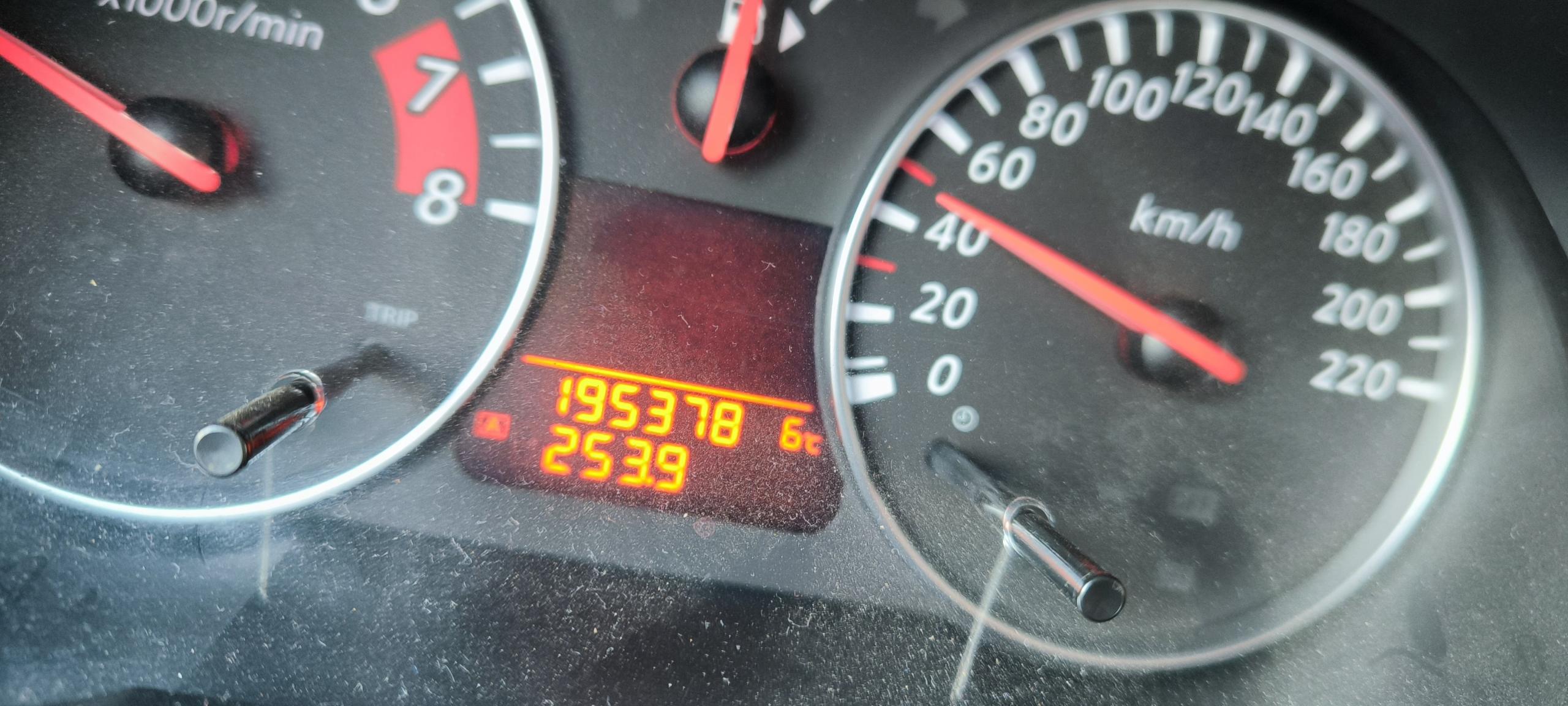

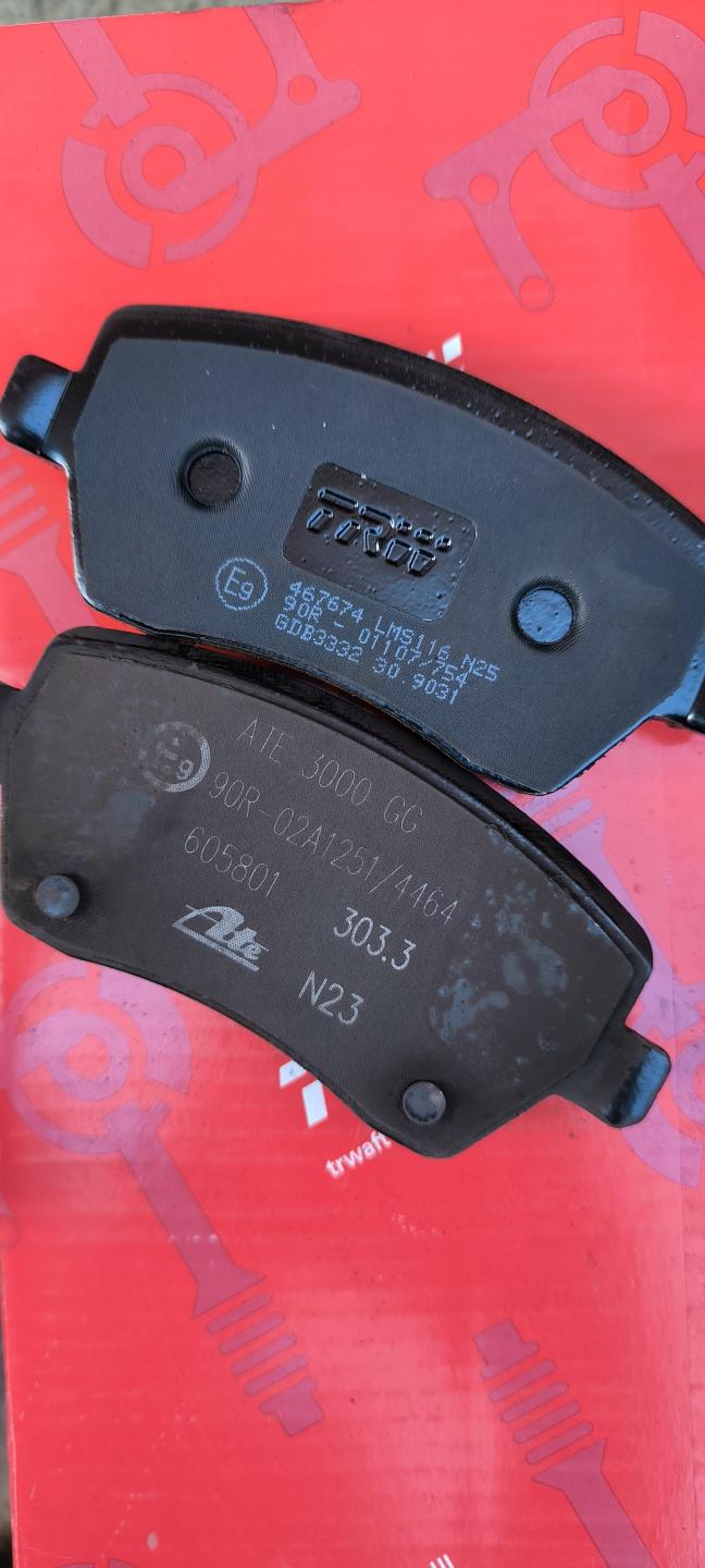

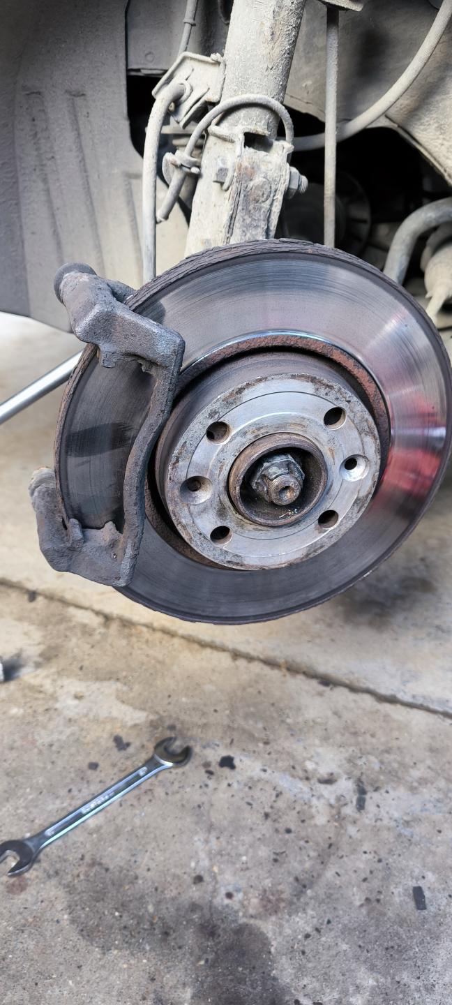

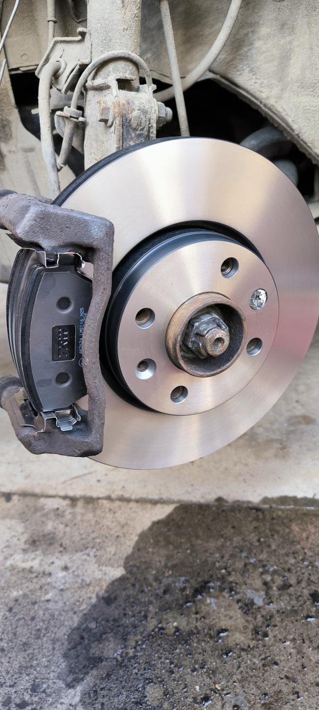

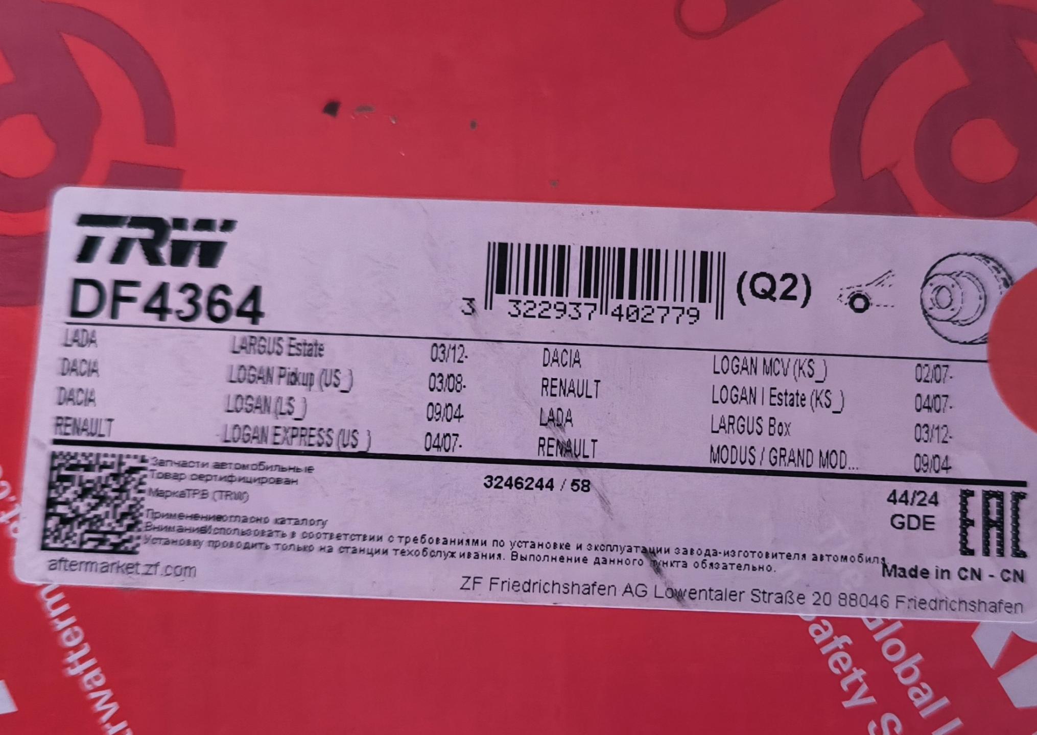

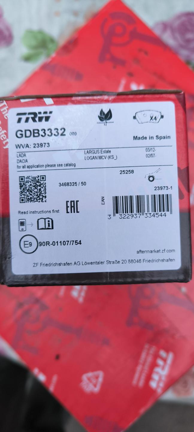

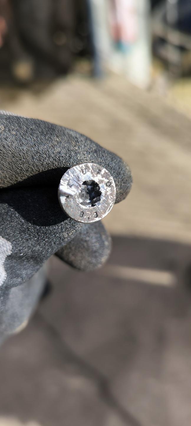

shuxx 20821 Posted December 28, 2025 Primećeno naprsnuće diska, pokrenuta nabavka. Kupljen TRW set, diskovi i pločice. Na oba točka je falio po jedan vijak koji priteže disk. Od ona dva koja su bila, jedan oštećen pa sam sekačem morao da ga popustim. U principu, nije bilo teško. Posle je sve išlo lagano. Lako se menjaju. A imao sam sav alat, srećom... Lidl i Parkside završavaju hobi majstorije. Vijak je 8.8 kvalitet. Pokušaću da nabavim imbuse sa upuštenom glavom. Lakše ih je naći od toreksa. Vijak je M8x1.25. standard. Nekih 10 mm navoja. Kilometraža 195380km... 3 Reacher Gilt, Milos1 and Axic reacted to this Quote Share this post Link to post Share on other sites
zarekg 418 Posted December 28, 2025 Stari diskovi su najblaže rečeno, katastrofalni. Bili su zamenu još pre par desetina hiljada, zato je i pukao jedan. I da nije pukao morali su da se menjaju. Uz nove diskove nisi dobio nove šrafove? 1 MS PK reacted to this Quote Share this post Link to post Share on other sites

shuxx 20821 Posted December 28, 2025 3 hours ago, zarekg said: Stari diskovi su najblaže rečeno, katastrofalni. Bili su zamenu još pre par desetina hiljada, zato je i pukao jedan. I da nije pukao morali su da se menjaju. Uz nove diskove nisi dobio nove šrafove? Nisam dobio šrafove za disk, a dobio sam šrafove za onaj deo klešta što nosi pločice. Po čemu su katastrofalni diskovi, debljina im je u granici potrošnje, jedan je prilično ravan, a drugi ima neravnine. To što ima korozije po obodu, to nije funkcionalno. Quote Share this post Link to post Share on other sites
zarekg 418 Posted December 28, 2025 (edited) Pa kolika je minimalna granica kada je disk pojeden 2 mm sa jedne strane, koliko deluje sa slike? Obično je max potrošnja 2-3 mm na celu debljinu diska. Edited December 28, 2025 by zarekg 1 Kosta Smosta reacted to this Quote Share this post Link to post Share on other sites

shuxx 20821 Posted December 28, 2025 (edited) Novi diskovi su 22mm, ovi su malo ispod 21mm. Tako da su u granici. Ali je korozija po obodu nabubrela pa izgleda da su puno potrošeni. 22 minutes ago, Reacher Gilt said: Ta prašina sa sata da se obriše ! Samo nežno, da ne izgrebeš pleksi ... Samo dokoni peru kola, ja bre majstorišem Nego, kako ti je 207, nešto nema komentara... Edited December 28, 2025 by shuxx 1 1 Reacher Gilt and zarekg reacted to this Quote Share this post Link to post Share on other sites

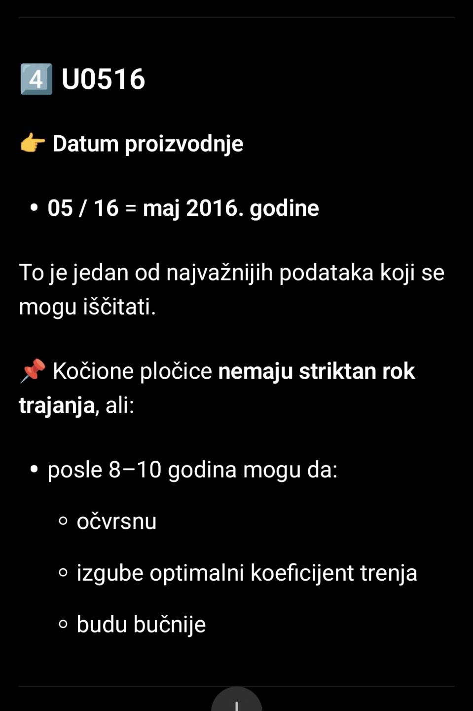

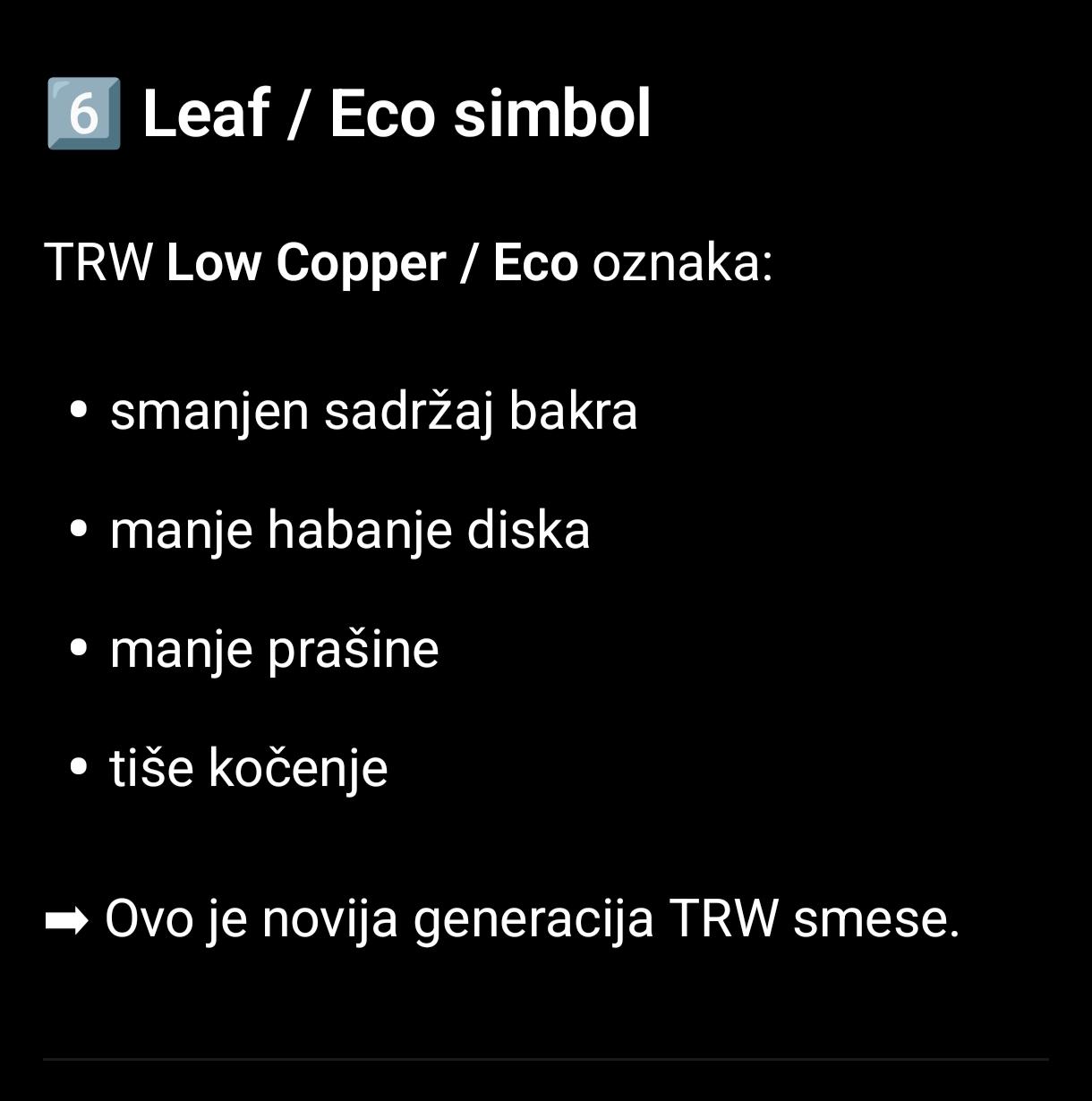

shuxx 20821 Posted December 28, 2025 Za ne verovati ili.... Pošaljem AIju oznake sa tek montiranih kočionik pločica. I ona mi kaže da su stare 9 god...? Bar nešto lepo da pročitam... Taze mešavina Quote Share this post Link to post Share on other sites
