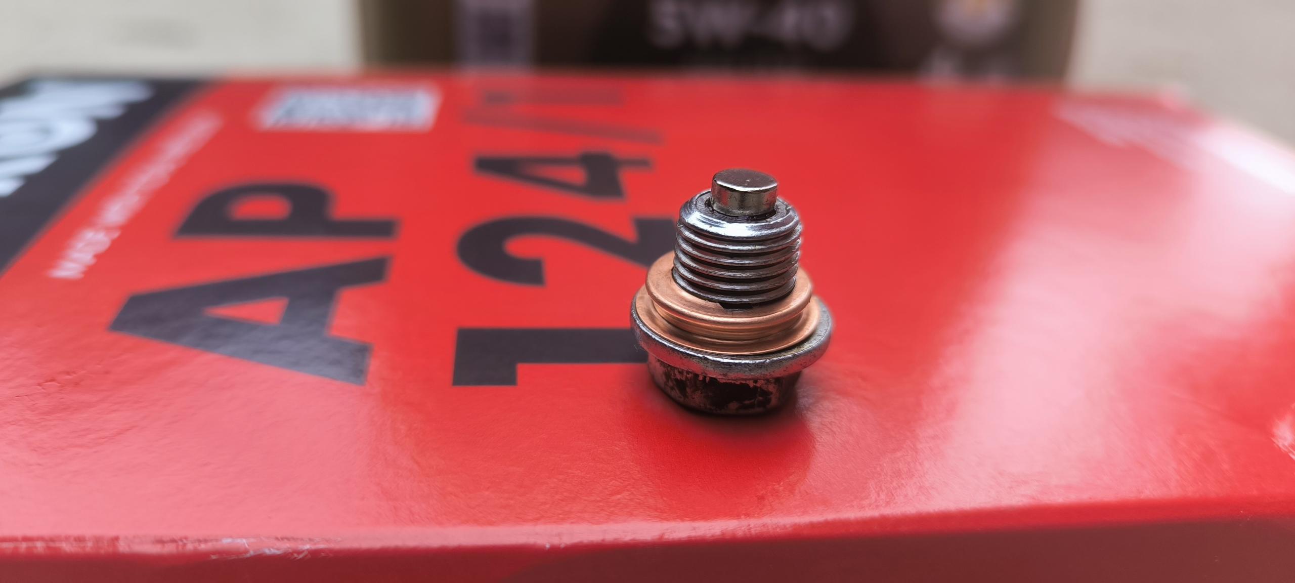

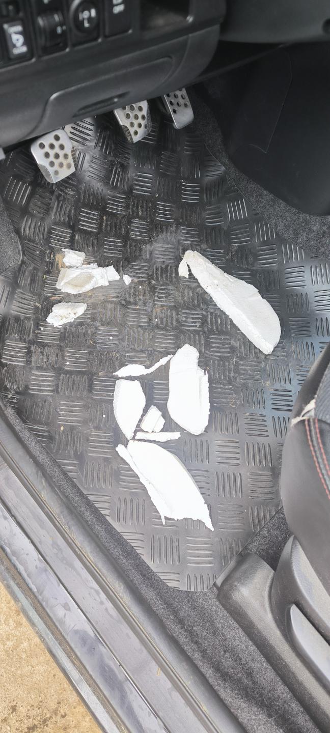

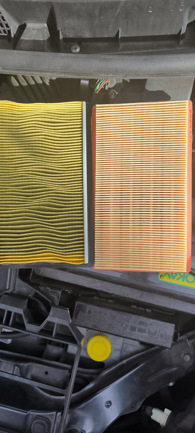

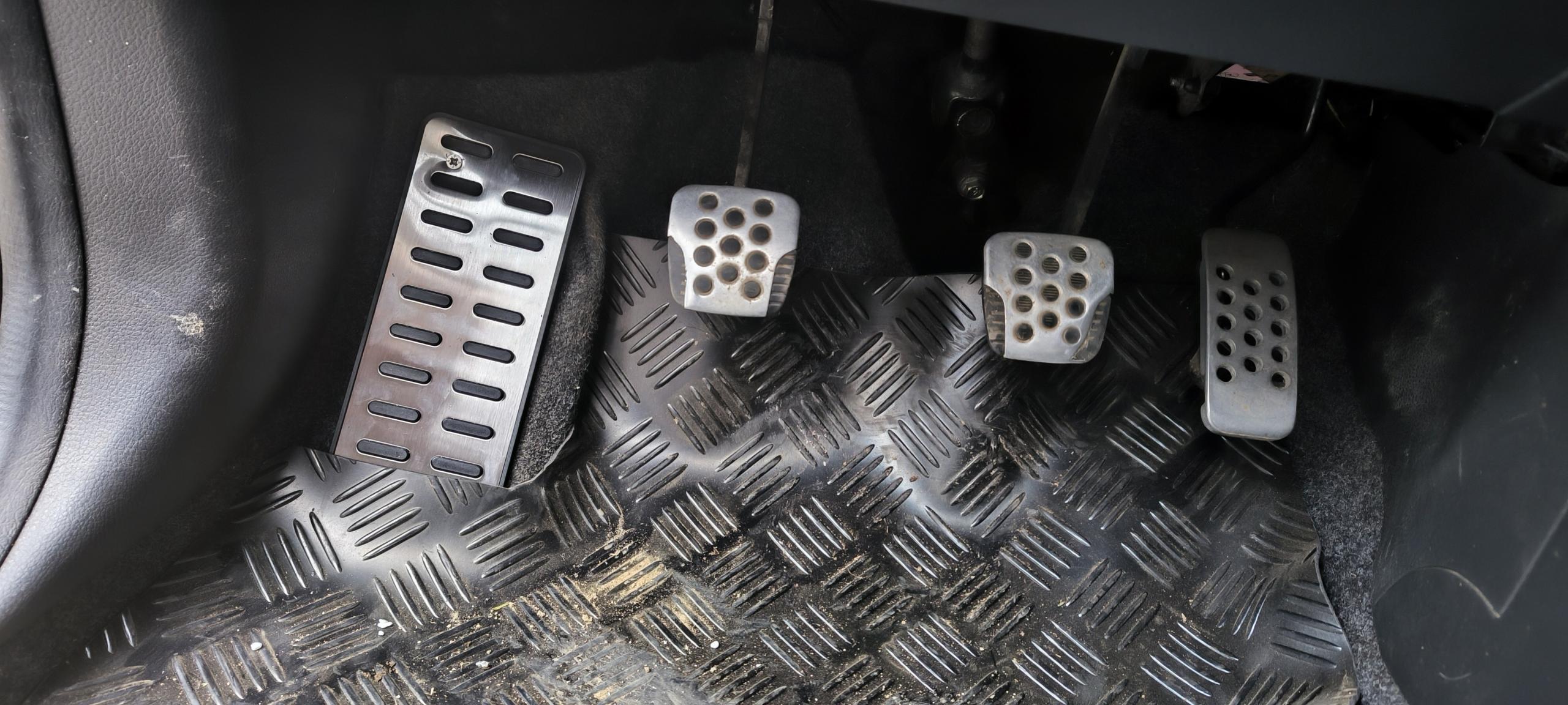

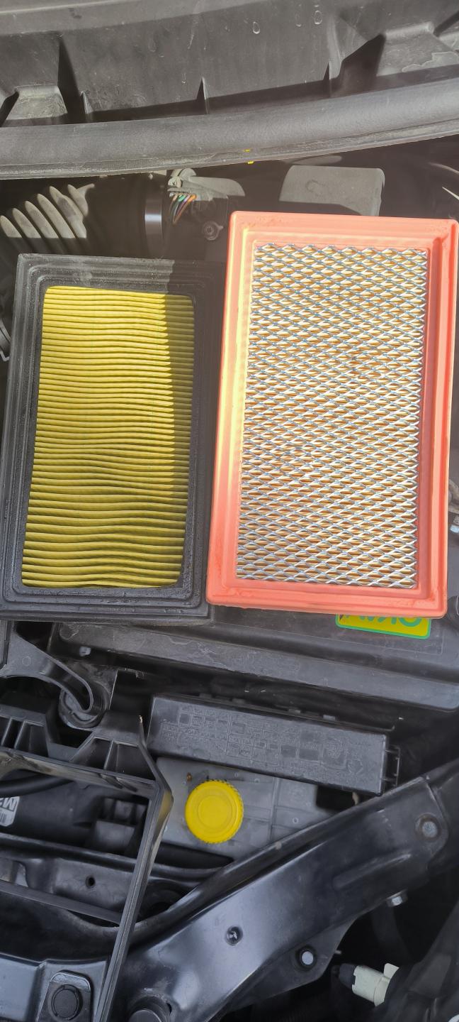

shuxx 24409 Posted December 17, 2025 Pre nekih 9000 km sam menjao ulje. Nisam dolivao i za tih 9000 km je potrošio od max do min. 10W 40. Pretpostavka je da ga je TNG spalio na par vožnji autoputa itd. Upravo sam sipao 5W40, pa ću pratiti šta se dešava. Mali servis odrađen na oko 195000 km Na magnetnom čepu je bilo taloga, ne opiljaka. Kada sam prethodni put menjao, sipao sam 4 L. I nivo je bio na max. Ovaj put nije, bar ono malo što ga sačekah. Proveriću kasnije. Sada je nekih 5 mm ispod max linije. Brzinski ugradih i odmaralište za levu nogu. Nije baš nešto ali... Umesto gumenih patosnica, stavio sam onu protivkliznu gumu. Koja je extra pokrila veću površinu od one koju imaju patosnice. 3 mm debljine. Puno blata se unosi, vlaga, itd. Filt vazduha zamenjen iako je ono...na pola puta, ali... Neka diše punim plućima... Ovo je stiropor koji je bio pod levom nogom. Sramota da stavljaju materijal koji se lako lomi, runi, kao oslonac za nogu. @Ivan Da taj gornji, horizontalni, on me interesuje. Moji su napukli i matirali. Nije mi hića, ali bih menjao ako nađem na ok stanje, i cenu... 1 Milos1 reacted to this Quote Share this post Link to post Share on other sites
