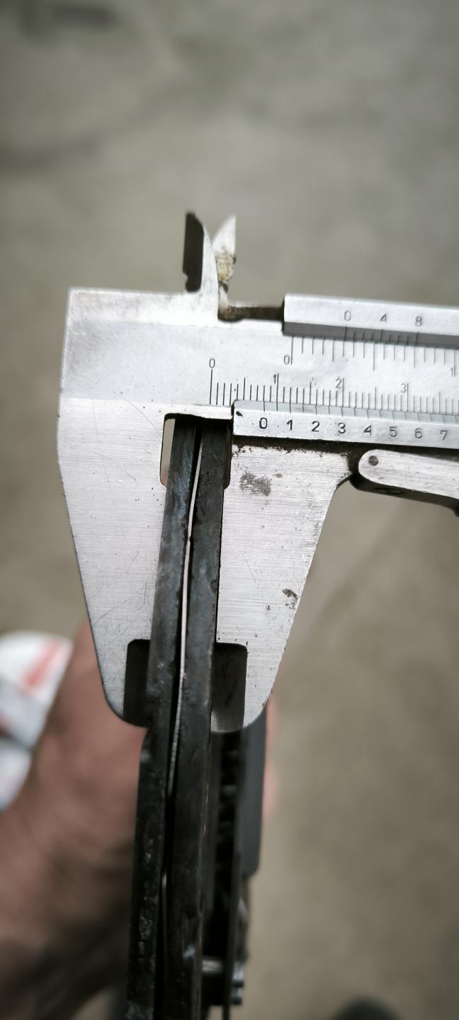

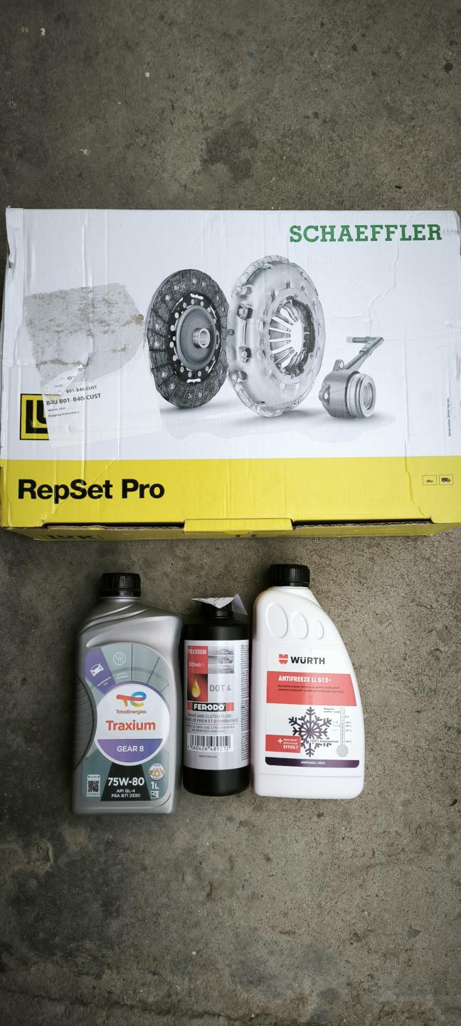

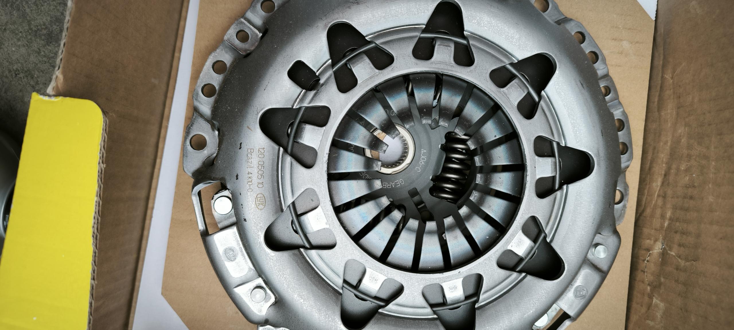

shuxx 15545 Posted Friday at 08:15 PM Set Luk, sa drukom. Ulje za menjač. Ulje ua kočnice. Antifriz. Još majstor da da termin... Made in Brazil ? ? ? Lamela 8 mm " materijala".... 2 Reacher Gilt and horvat reacted to this Quote Share this post Link to post Share on other sites

OMP 3774 Posted Saturday at 07:52 AM Ma sta mu fali, koje cena bila za komplet? a sta je bitna debljina od tih 8mm?? Quote Share this post Link to post Share on other sites
shuxx 15545 Posted Saturday at 07:58 AM U nekom razgovoru sa tipom koji je držao auto servis, reče mi ja je važna debljina obloge, i da je to razlika od proizvođača do proizvođača. Zato izmerih čisto da znam. Set sa drukom je oko 14000.. Videćemo koliko će da traje. Quote Share this post Link to post Share on other sites
MS PK 8233 Posted Saturday at 08:06 AM Ma sta mu fali, koje cena bila za komplet? a sta je bitna debljina od tih 8mm??Nista, zezam ga Sent from my SM-A346B using Tapatalk 2 OMP and alfini0507 reacted to this Quote Share this post Link to post Share on other sites
OMP 3774 Posted Saturday at 01:26 PM Jeftino mi to nesto za set sa drukom, ajde samo set ok cena ali i druk??? ali dobro ako je tako super si prosao...debljina obloge je bitna naravno ali prvo treba da znas koliko treba da bude debela fabricka obloga jer deblja obloga moze da pravi problem Quote Share this post Link to post Share on other sites
shuxx 15545 Posted Saturday at 01:49 PM to ti je cena bez PDVa.... ako me razumeš, u KITu je oko 18000 Quote Share this post Link to post Share on other sites
shuxx 15545 Posted 23 hours ago Na nekih 186000km zamenjeno Set sa drukom, LUK Ulje u menjaču oko 2,5L Ulje u kočnicama Antifriz Svećice, Velika razlika u lameli, hvata blesavo, stara lamela debelo potrošena, do nitni, deljina oko 4-4,5 mm, a nova oko 8 mm. Skinute svećice Bosch R6, iridijum, na obodu je oznaka VR7SPP33 china 520 Stavljene Denso iridijum IXEH20TT idemo dalje 4 moron, Axic, horvat and 1 other reacted to this Quote Share this post Link to post Share on other sites
