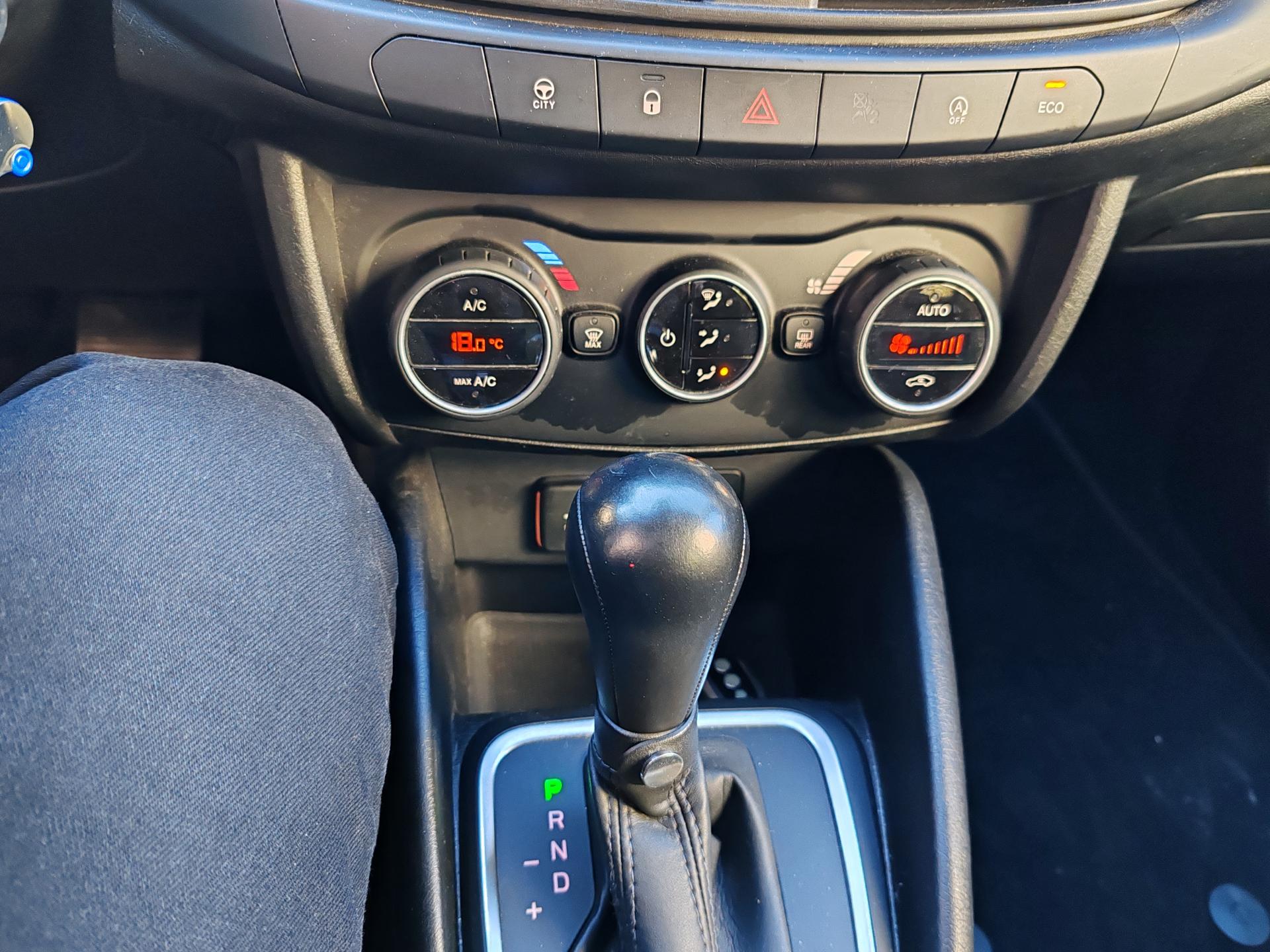

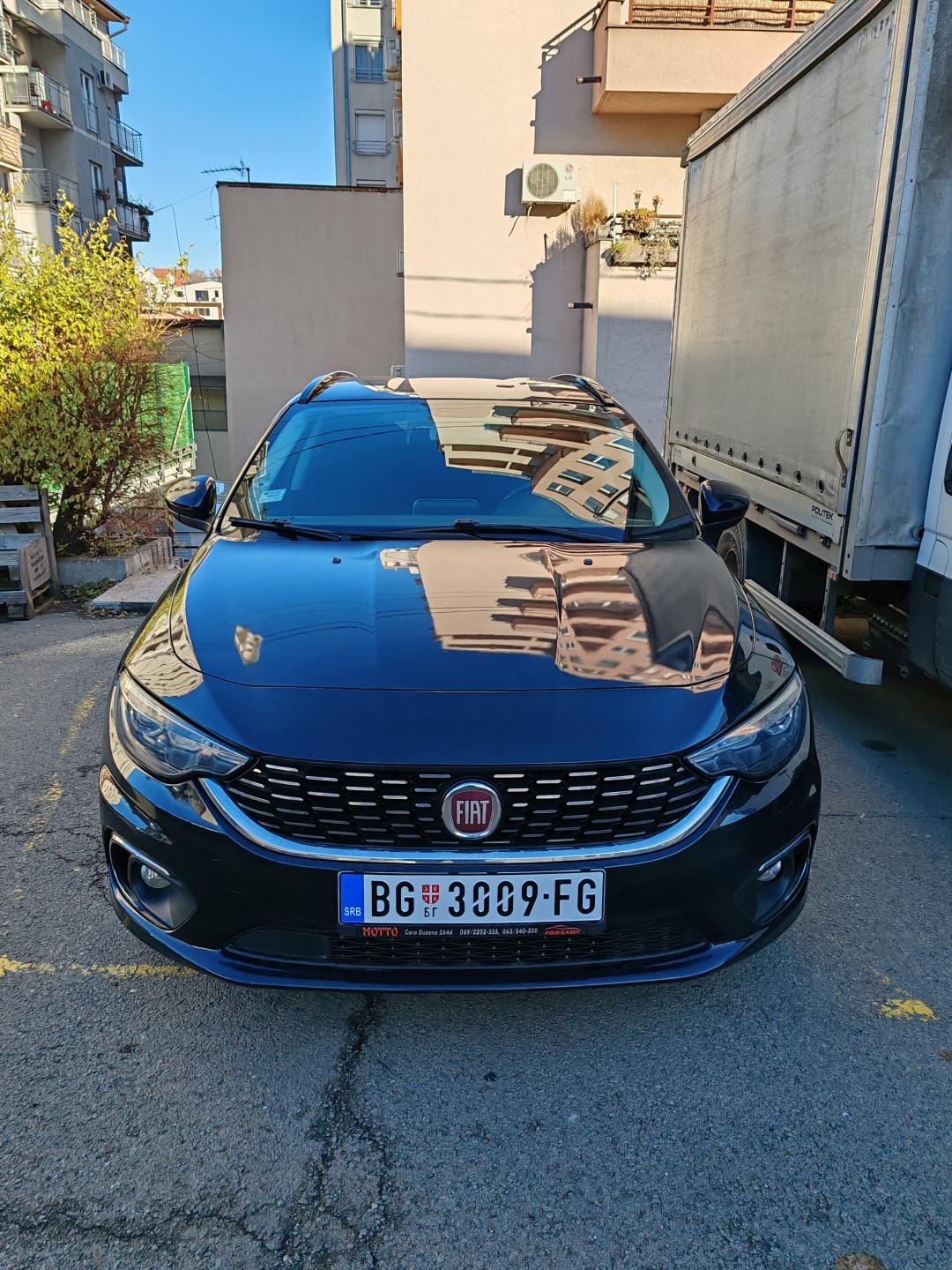

redstorm011 15 Posted December 20, 2024 (edited) Pazario pre par dana auto iz naslova, pre toga vozio Cromu 1.9. Prvi put u zivotu vozim automatik, jako mi se svidja za sada (mada jos uvek po nekad trazim pedalu kvacila ili prsten na rucici menjaca za rikverc). Za ovih par dana nisam primetio nesto lose na autu mada mi tek prestoji poseta majstoru zbog detaljnog pregleda, servisa... Jedino sto sam primetio cudno je da kada stojim na nizbrdici i ubacim u rikverc, auto nekada krene malo unapred tj. nizbrdo a nekada stoji u mestu dok mu ne dam malo gasa pa krene u rikverc. Na ravnom krece u rikverc, nema cekanja. Toliko za sada, tek vozen nepunih 100km po gradu. Evo par slika dok sam cekao da repariram soferku (prvo vece po preuzimanju udari me kamen i napravi prskotinu) Edited December 20, 2024 by Ivan Sredjene slike 11 Dzimbo, Grafit, PremieRacing and 8 others reacted to this Quote Share this post Link to post Share on other sites

srdjos 1830 Posted December 20, 2024 Odličan Tipo a i automatikDa li je rađen servis automatskog menjača? Ako nije odradi ga obavezno.Možda ti eliminiše te simptome koje si primetio. Quote Share this post Link to post Share on other sites

dkoncar 32 Posted December 20, 2024 Dobrodošao u klub kolega. Nek je sa srećom kupovina. Posedujem Tipo HB u automatik verziji i za sada sam prezadovoljan. To što se dešava sa kretanjem u rikverc može da se desi i sa kretanjem u napred i mislim da je do zubljenja menjača kada ga iz P prebaciš u D ili R. Servis menjača odradi samo kod proverenog majstora koji zna sa Fiatovim robotizovanim menjačem. Zvanični Fiat ne preporučuje ikakvo servisiranje zbog kompleksnosti sklopa. Nadam se da, pošto vozimo slične mašine, možemo da budemo korisni jedan drugome sa savetima. Quote Share this post Link to post Share on other sites
redstorm011 15 Posted December 20, 2024 Hvala svima. @srdjos U francuskoj je samo radjen pregled menjaca, nisam video da je radjen ikakav servis u vezi njega. Svakako cu ga odraditi, makar zameniti ulje i filter (valjda ima filter). @dkoncar Od tebe sam i video da vozis automatik i da ga hvalis, izmedju ostalog i zbog tvog predstavljanja masine, odlucio da uzmem i ja automatik samo meni zbog klinaca treba malo veci tovarni prostor pa sam uzeo SW. Razmisljao da oteram kod Slavka u Jakovo za menjac ali ako imate jos nekog da se razume i da preporucite (po mogucstvu u BG), prihvatam predloge i preporuke. Sto se tice mehanike, nastavio bih odrzavanje kod Tome u Resniku, sa cromom bio zadovoljan njegovim uslugama. Quote Share this post Link to post Share on other sites
Ivan 21252 Posted December 20, 2024 (edited) 8 hours ago, redstorm011 said: kada stojim na nizbrdici i ubacim u rikverc, auto nekada krene malo unapred tj. nizbrdo a nekada stoji u mestu dok mu ne dam malo gasa pa krene u rikverc. Nevezano za sam menjac, cisto sto se razlike u ponasanju tice - ima li veze sa tim da ga mozda drzi i Hill Holder? Na Tipu je automatik vrlo redak, ali znam da se na Fiatima sa manuelnim menjacima Hill Holder aktivirao tek kada je nagib preko 5%. Identicno je podesavanje i za nizbrdicu i ubacen u rikverc ili za uzbrdicu i ubacen u prvu. Licno mi je Hill Holder nebitan, ali ko se bas oslanja na njega, na Fiatima moze da zavara da li ce se aktivirati ili ne. Poredeci npr. prethodni Nuova Bravo i DS5 - na ovom poslednjem Hill Holder daleko "predvidivije" radi i pali se i na najmanjem nagibu. 7 hours ago, neshtry said: ali nisam znao da ima i automatski menjač kao opcija Kao sto rekoh, bas retko su ga ugradjivali u Bursi u Aegee i Tipo. U pitanju je FPT-ov C635 menjac u DDCT varijanti (Dual Dry Clutch Transmission). Daleko cesci je u Alfama, gde nosi komercijalni naziv TCT (Twin Clutch Transmission). @redstorm011 Jesu li amortizeri/opruge fabricke? Sa srecom, da te auto lepo sluzi. Edited December 20, 2024 by Ivan 1 shuxx reacted to this Quote Share this post Link to post Share on other sites

redstorm011 15 Posted December 21, 2024 @Ivan Za hill holder si u pravu, i na cromi radi kako njemu dune. Procitao negde da automatik ako je ubacen u R ne sme da krene napred ni pod kojim nagibom, moze samo da drzi auto u mestu dok se ne doda gas. Ne znam jel to tacno, to ce znati neko ko vozi automatik. Za opruge i amortizere jos ne znam, videcu kada odem na servis Quote Share this post Link to post Share on other sites
Axic 22313 Posted December 21, 2024 Ako je fora sa hill holderom kao na duallogic menjacima kod mene, onda treba jače pritisnuti papučicu kočnice. Oseti se na stopalu da kao nešto klikne i tad se zapravo aktivira hill holder a kad se blago pritisne papučica onda ne zadržava auto. Quote Share this post Link to post Share on other sites
