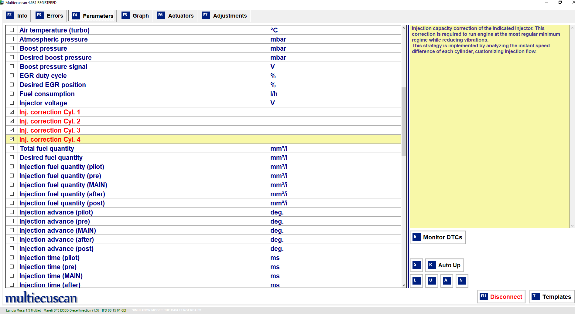

Ivan 24128 Posted November 13, 2024 (edited) 48 minutes ago, werp690 said: @Ivan@Ivan Jel moze bese da vidi korekcije na Musi 1.3 preko FES. a 1.3 Musa ima par verzija motornog ECU, a trebalo bi da cita i korekcije (stari 1.9 to nije mogao, koliko se secam). Entuzijasti kazu i manje , ali na vrednostima korekcije oko 2 mm3 su vec za ciscenje/reparaciju/zamenu... Evo i gde gledati, ako slucajno zatreba: A postojale su i novije verzije 1.3 Muse, Euro 5, sa Stop&Start... Model se radio valjda do 2012. Edited November 13, 2024 by Ivan 1 werp690 reacted to this Quote Share this post Link to post Share on other sites

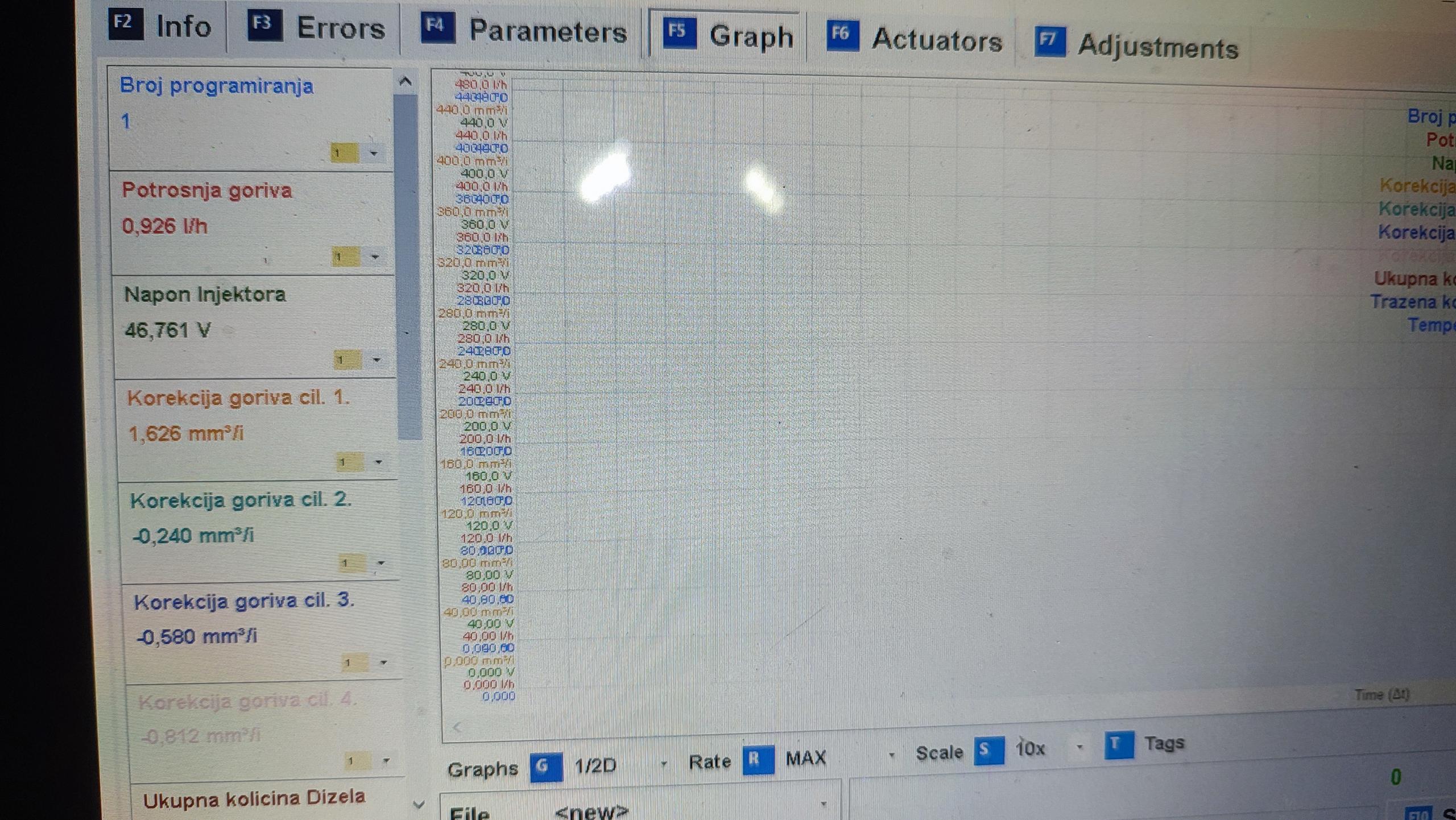

Cile012 11 Posted November 13, 2024 Lanac je menjan pre 40k i mall više. Mislim da ne bi trebao da bude . Ovo su mere za dizne Quote Share this post Link to post Share on other sites
werp690 908 Posted November 13, 2024 (edited) Prva bi mogla na neko ciscenje ali je ja ne bi dirao jer kazu da su korekcije do + - 2 sasvim ok. Neko radi i kada predje 1.5 Ja kao ja tu nista ne bi dirao i ako prva ide na 1.6 .....Mozda ce neko dati bolji savet ali sam da kazemo siguran da to kuckanje nije od dizni. Koje ulje sipas u Musu? @Cile012 Edited November 13, 2024 by werp690 Quote Share this post Link to post Share on other sites

MiloshBg 2365 Posted November 13, 2024 Ok su dizne, ali to je verovatno gledano na leru, obrati paznju kakve su korekcije u voznji, na opterecenju, ako su i tamo slicne, odlicne su! Quote Share this post Link to post Share on other sites
