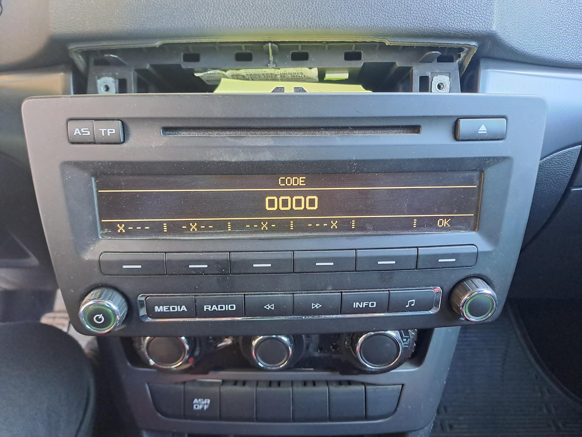

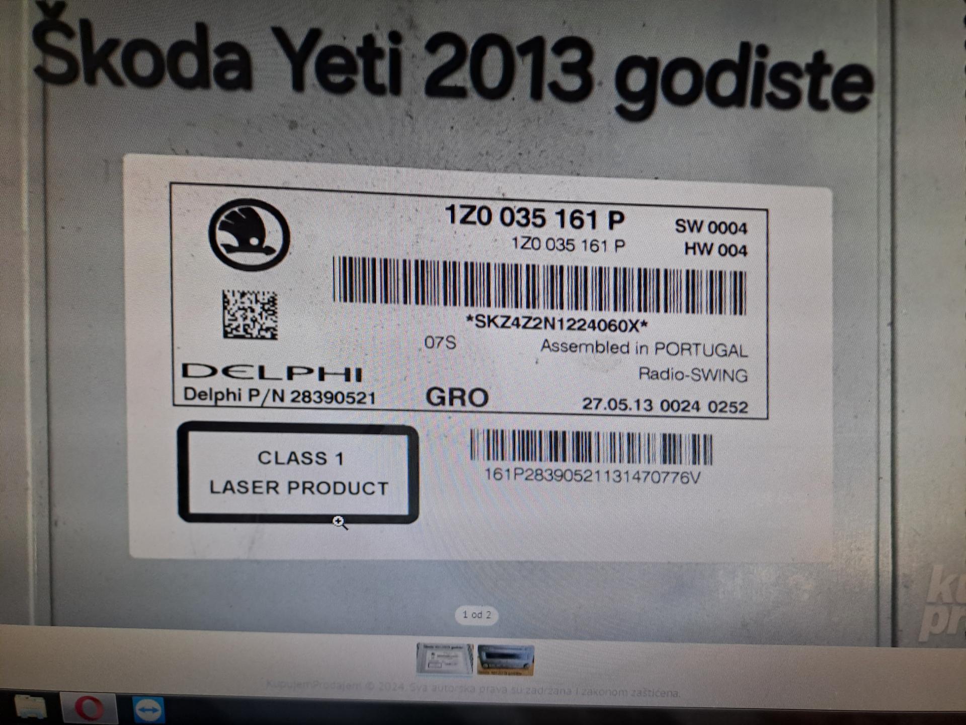

bole-stilo.jtd 378 Posted November 4, 2024 (edited) znam da nije skoda forum ali moram da vas pitam jel moze neko da mi izvuce kod za swing radio skoda yeti proizvodjac delphi slika u prilogu ........ bio bih mu mnogooo zahvalan. gledao sam na stranim sajtovima ali se slabo razumem u ovu tematiku iskreno ........... a znam da ovde ima vrsnih znalaca za ovo. hvala unapred. Edited November 4, 2024 by bole-stilo.jtd 1 werp690 reacted to this Quote Share this post Link to post
werp690 1085 Posted November 4, 2024 (edited) Probaj : 0038 , 1230, 1773, 0336 Pa da trazimo dalje ako nije neki od ovih Edited November 4, 2024 by werp690 1 1 bole-stilo.jtd and PremieRacing reacted to this Quote Share this post Link to post
bole-stilo.jtd 378 Posted November 4, 2024 werp690 ajde probacu sutra u toku dana pa javljam sta i kako je ali hvala ti unapred , nisu mi kola tu veceras ........... koliko puta imam pravo da to pokusam a da se radio ne zakljuca i ako se zakljuca sta onda cisto pitam da znam. iskren pozz Quote Share this post Link to post
werp690 1085 Posted November 4, 2024 Trebalo bi da je ovaj 0336 code, njega prvog probaj. Cupam kodove sa neta. Sto tice zakljucavanja da budem iskren, ne znam... Mozda ce se javiti neko ko tacno zna @bole-stilo.jtd 1 1 PremieRacing and bole-stilo.jtd reacted to this Quote Share this post Link to post

werp690 1085 Posted November 4, 2024 (edited) Sve sto bi ti dalje rekao po ovom pitanju bi te slagao ili se pravio pametan oko necega u nesto sto se ne razumem, Ovo sam pronasao na netu sa zeljom da probam da pomognem. Kazu da je kod "zakljucan" u motornom racunaru i otud ga i nema napisanog. Tipa promenis aku, komp ga sam prepozna bez koda. U slucaju da nije taj kod, onda je potreban isti tj da ga neko odkljuca. Za taj model sam uspeo da pronadjem da je nekome kod bio 0336 ( Po serijskom broju koji si okacio ) i dalje od toga ne bih da lupam. Edited November 4, 2024 by werp690 1 bole-stilo.jtd reacted to this Quote Share this post Link to post

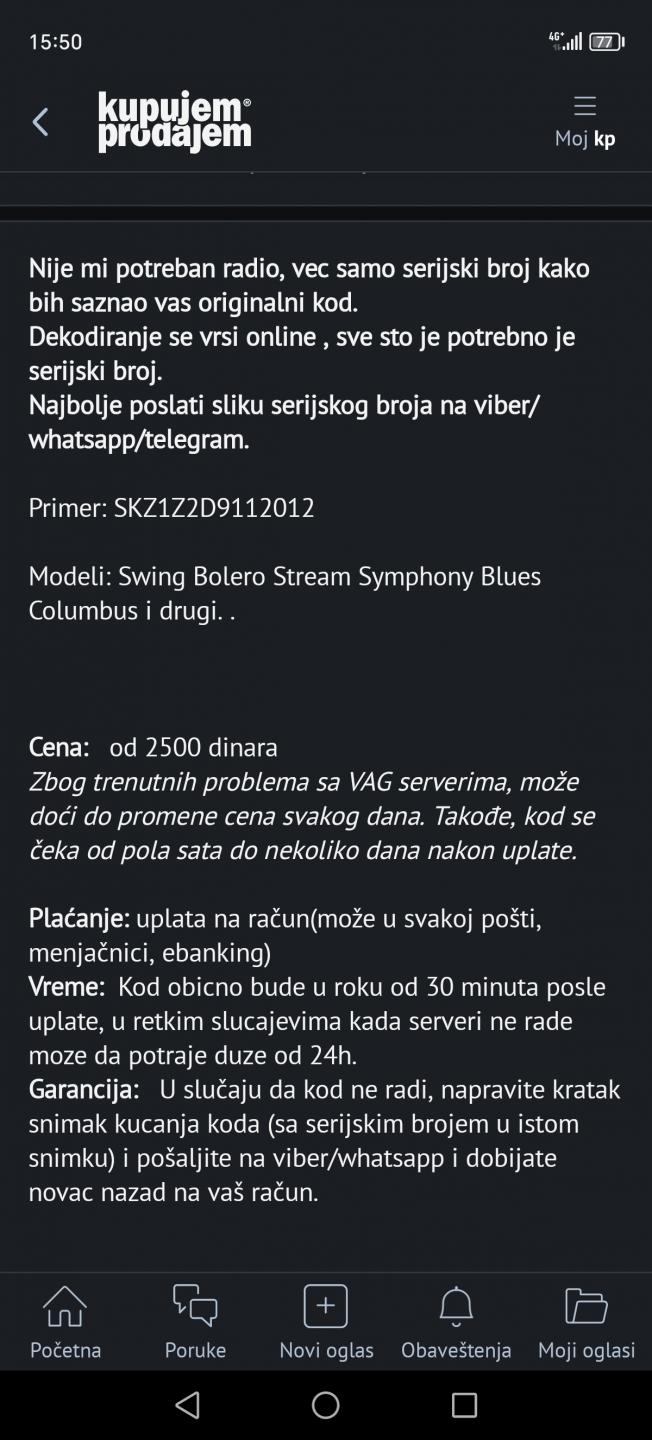

Ivan 26834 Posted November 4, 2024 (edited) 35 minutes ago, werp690 said: Ovo sam pronasao na netu sa zeljom da probam da pomognem. Kazu da je kod "zakljucan" u motornom racunaru i otud ga i nema napisanog. Code se cuva zapisan u Body Compu. Prilikom paljenja radio uredjaja, preko CAN magistrala on iskomunicira sa Body-jem i "predstavi se". Ukoliko je bio na vozilu i taj Code je u Body-ju, radio uredjaj nastavlja sa radom (sto znaci da ni zamena akumulatora ne pravi problem). Code treba jedino da se unese u slucaju kao ovaj - kada se u auto ubacuje nov uredjaj, tj. kada je potrebno upisati novi Code u Body Comp. Koja je "taktika" kod pogresnog unosa, zavisi od proizvodjaca. Negde je ogranicen broj pokusaja, negde se duplira vreme potrebno za sledeci pokusaj (1, 2, 4, 8 min...), negde Code moze da se nabada bez ogranicenja do besvesti. Ako je potrebno, Code mogu da ocitaju po radnjama auto-elektronike iz samog uredjaja (znam da je za fabricke navigacije ranije islo po 60-80 EUR). Ili moze da im se skine CAN zastita, sto je bilo oko 10 EUR. Rado bih pomogao, ali nemam dekoder za Delphi. Edited November 4, 2024 by Ivan 3 bole-stilo.jtd, werp690 and PremieRacing reacted to this Quote Share this post Link to post

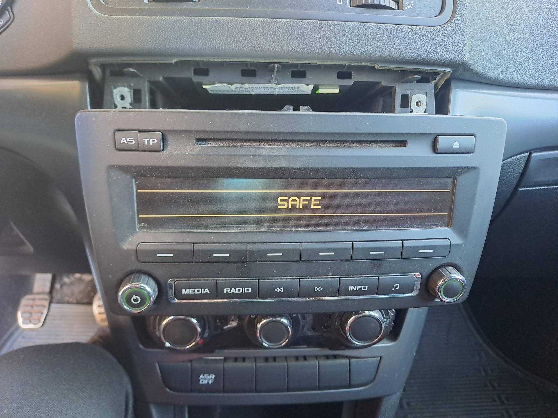

bole-stilo.jtd 378 Posted November 5, 2024 (edited) probao 0336 nije , pa probao 1773 i upade odmah u safe mod ......... jbg. Edited November 5, 2024 by bole-stilo.jtd Quote Share this post Link to post
werp690 1085 Posted November 5, 2024 (edited) @bole-stilo.jtdJbga bas! Zato sam se odmah i ogradio.. Ne znam sada da li ti ovo nesto znaci.. Edit: Neko sa oglasa, ne poznajem coveka. Edited November 5, 2024 by werp690 1 1 sokratbg and bole-stilo.jtd reacted to this Quote Share this post Link to post

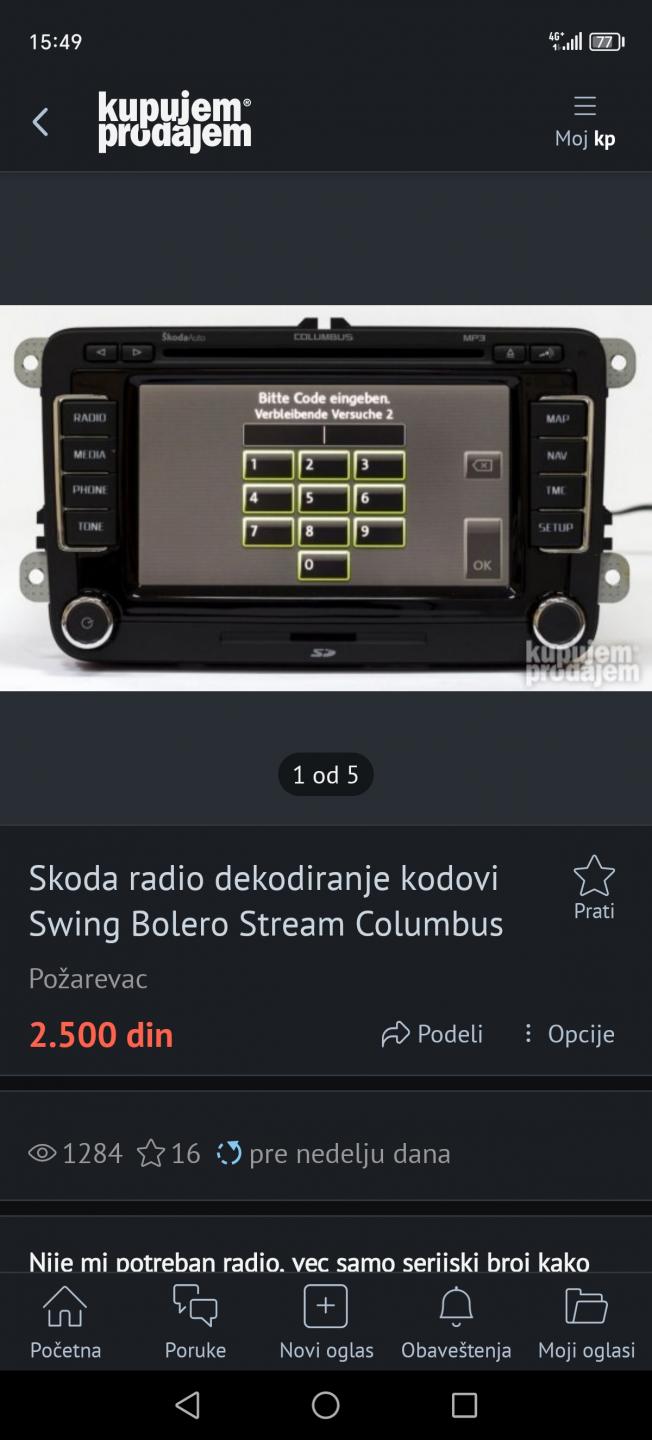

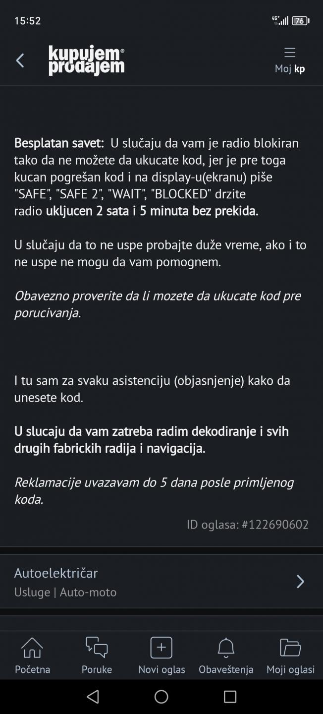

bole-stilo.jtd 378 Posted November 5, 2024 (edited) e ovako preko prijatelja pa opet prijatelja i tamo negde 4 -5 koleno ni ja ne znam ko je dao kod ali je bio tacan 1299 i nije nista hteo da naplati. navodno taj zadnji lik radi u skoda ovlascenom servisu negde u srbiji (ja stvarno ne znam nista i samo sam dobio kod od mog druga na viber da probam ne zapitkujuci nista vise) a taj tip je po nalepnici isceprkao kod za 5 min. kako kazu koji se mislim i placa kod njih 2500 ili 3000 din. ni to nisam razumeo jer mi je bilo bitno samo da ga probam. elem kako znamo stajalo je samo SAFE kod mene mada mislim da ima i drugih naziva , citajuci post iznad naseg cenjenog i ne sebicnog clana werp690 sisao sam dole upalio yetija i resio da izdrzim 2 sata i vidim sta ce biti. odmah da kazem pokusao sam i na punjac kod kuce ali cd nece ni da se upali kao ovi kinezi , da li je zbog can veze ili neceg drugog ne znam. auto je radio bez prestanka sa upljenim cd-om i SAFE oznakom na njemu tacno sat i 15 mimuta i samo se pojavila opcija unosa koda opet. dalje je sve legenda ........ . da naglasim nazalost ja ne mogu nikome pomoci ovo za skodu jer je u pitanju ovlasceni servis i covek koga uopste ne poznajem i kako kazem preko 5 prijatelja je zavrseno. kod za skodu nema na netu da se nadje tek tako tj. ima ali samo da platis ili ovlasceni za 5 min. isto da platis kako sam razumeo te ljude , malo je zajeb i smor. Edited November 5, 2024 by bole-stilo.jtd 1 werp690 reacted to this Quote Share this post Link to post
