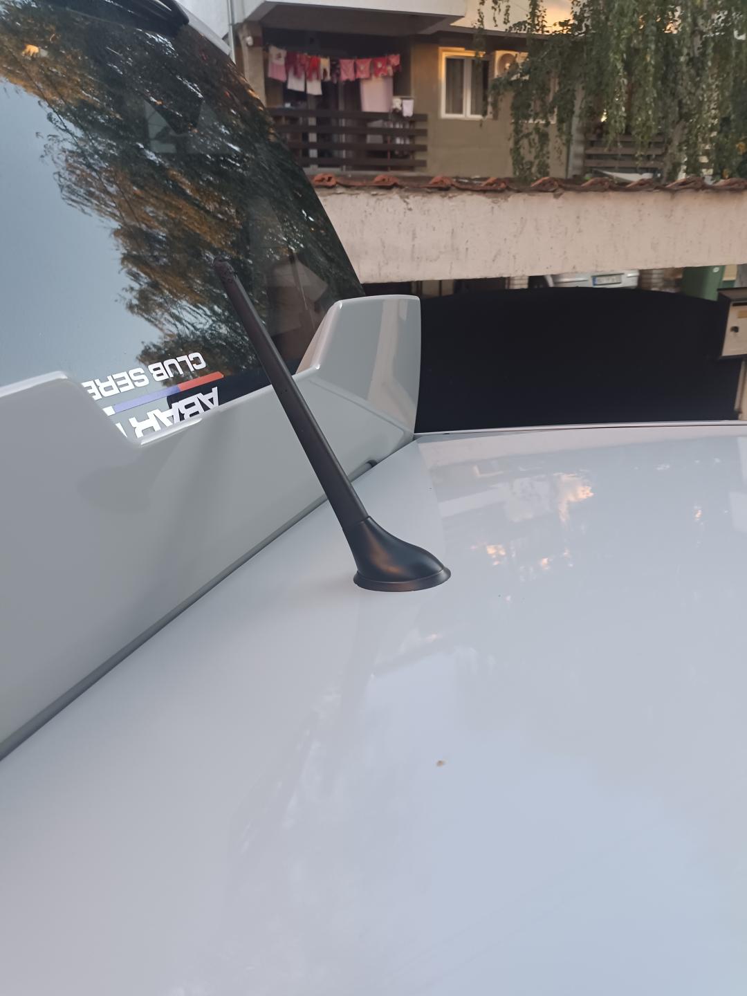

Vlada_bgd 50 Posted September 27, 2024 (edited) @Ivan Update: Uzeo sam bazu/antenu sa obicnog grande punta i naravno radio je propevao E Sad videcu ovih dana da zapravo osrafim i zamenim baze, nesto mi uopste nije na ruku onaj sraf sto je drzi za krov. Edited September 29, 2024 by Ivan Skinut nepotreban citat 2 stex_pb and Ivan reacted to this Quote Share this post Link to post Share on other sites

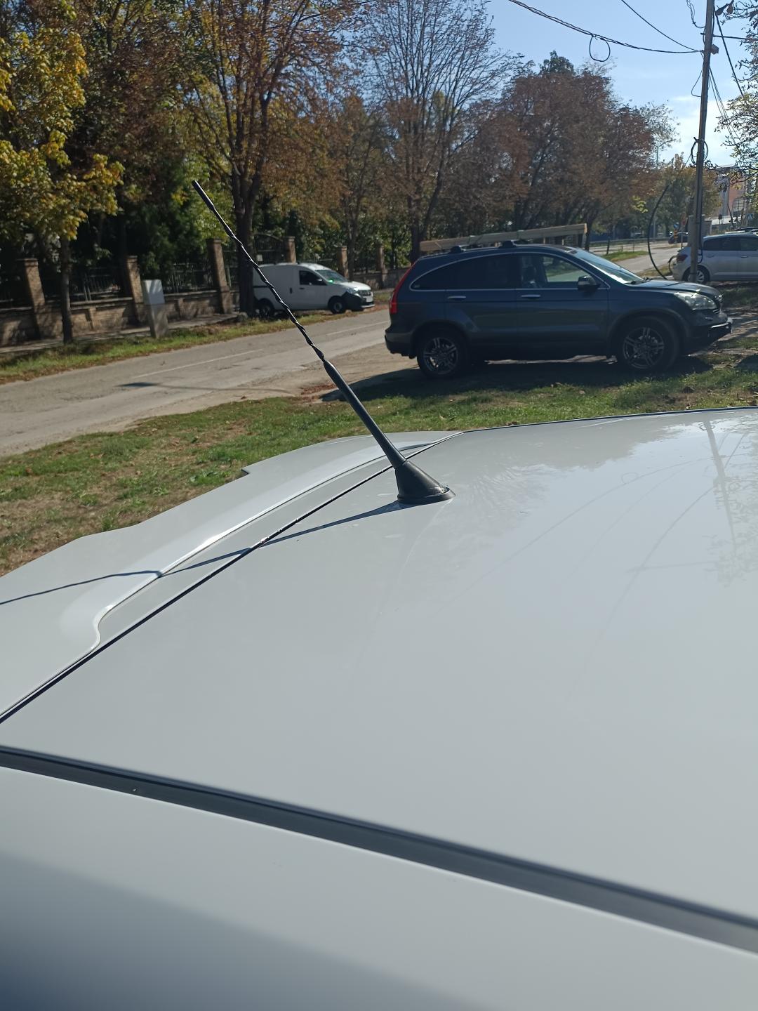

Vlada_bgd 50 Posted September 28, 2024 (edited) Misija uspešna, da li ću kasnije kupiti originalnu bazu za njega videcemo, iskreno ovaj standardni štap mi ne bode uopšte oči: Edited September 29, 2024 by Ivan Skinut nepotreban citat, sredjene slike 1 PremieRacing reacted to this Quote Share this post Link to post Share on other sites
Ivan 25475 Posted September 29, 2024 (edited) On 9/27/2024 at 6:50 PM, Vlada_bgd said: Uzeo sam bazu/antenu sa obicnog grande punta i naravno radio je propevao Super, znaci kao sto smo i pretpostavili. Klasican ISO konektor na bazi, takodje klasican "phantom power" kroz koaksijalac za pojacavac. Samo upakovano u novije kuciste za Giuliettu, restyle Bravo, itd... On 9/27/2024 at 6:50 PM, Vlada_bgd said: E Sad videcu ovih dana da zapravo osrafim i zamenim baze, nesto mi uopste nije na ruku onaj sraf sto je drzi za krov. Jeste malo zeznuto za prilaz, pripazi da ne izlomis nebo ako parcijalno skidas. Sraf ti je 22, a vrlo je bitno da se onaj donji nazubljeni deo pritegne koliko treba prilikom montaze. Posto on i priteze bazu za krov sa donje strane, ali istovremeno omogucava masu neophodnu za rad pojacavaca ("phantom power" je doveden kroz koaksijalac). U eLearn je tacno navedena i vrednost pritezanja tog srafa, kako bi se ostvario i dobar kontakt i da ne bi izbusio krov. Takodje je bitno da obe diht gume (i spoljna veca i unutrasnji gumeni prsten) budu neostecene, kako ne bi bilo problema sa vlagom. Imas po nesto od svega ovoga u mom DIY za Nuova Bravo: https://www.fiat-lancia.org.rs/forum/index.php?/topic/78861-nuova-bravo-dotezanjezamena-radio-antene-skidanje-obloge-bc-stuba-pragova-neba/ Ako ti taj fabricki stap antene kasnije bude upadao u oko, mozes da ga zamenis sa nekim kracim. Ja sam uzeo stap od 16 cm (fabricki je skoro 40 cm), lepse je izgledalo a opet sasvim korektno hvatalo signal. Edited September 30, 2024 by Ivan 2 Vlada_bgd and MiloshBg reacted to this Quote Share this post Link to post Share on other sites

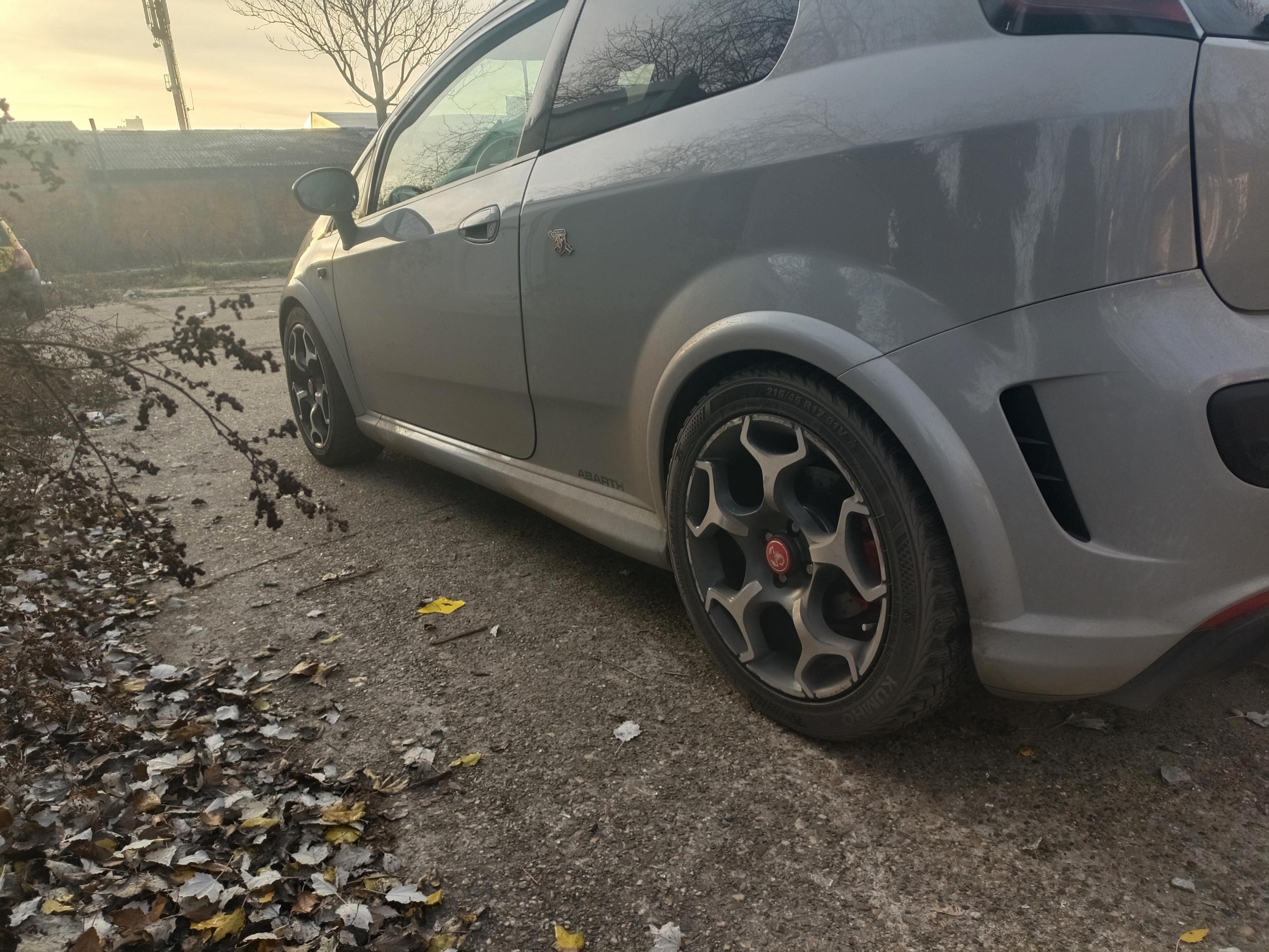

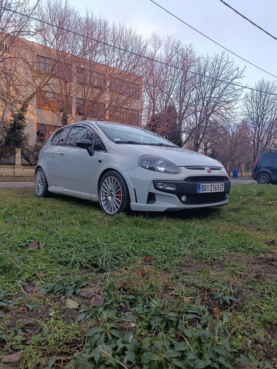

Vlada_bgd 50 Posted December 20, 2024 Uzeo sam Avus felne koje ću verovatno farbati u belo i ostaviti za letnji set (nedostaju čepovi na slici) Šta vi mislite..avus ili fabričke? 1 Nikola031 reacted to this Quote Share this post Link to post Share on other sites
