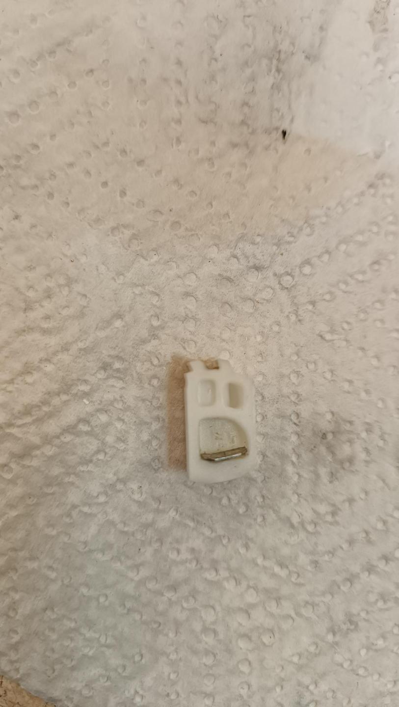

Danas sam popravio čep rezervoara koji je ostao u otključanom stanju. Prskanje WD40 nije uspelo pa sam rešio da ga rasklopim do najsitnijih detalja.
Kompletna procedura opisana je na snimku sa Youtube pa se nisam mnogo zanosio fotografisanjem. Snimak nije na engleskom pa ga nisam baš iz prve našao u pretrazi. Žabari imaju odlične tutorijale za budženje njihovih auta samo treba tražiti na italijanskom.
Problem kod zaključavanja u mom slučaju bila je istrošenost polugice tako da je u svakom položaju ključa ostajala otključana.
Kao u snimku, problem sam rešio dodavanjem metalne pločice na istrošeni deo i zalepio je super lepkom. Poenta je samo ne preterivati sa debljinom lima jer u suprotnom čep ostaje zaključan u svim situacijama. Lim koji sam koristio nije debeo više od 0.5mm. Sve sklopite nazad i radi kao novo.
Jedna napomena: na snimku pre skidanja zeger osigurača majstor lomi plastiku koja ga osigurava što nema potrebe raditi. Ja sam je malo podgrejao duvaljkom i savio. Tako da je ostala čitava i posle sam je uz duvaljko i vratio u fabrički položaj.
