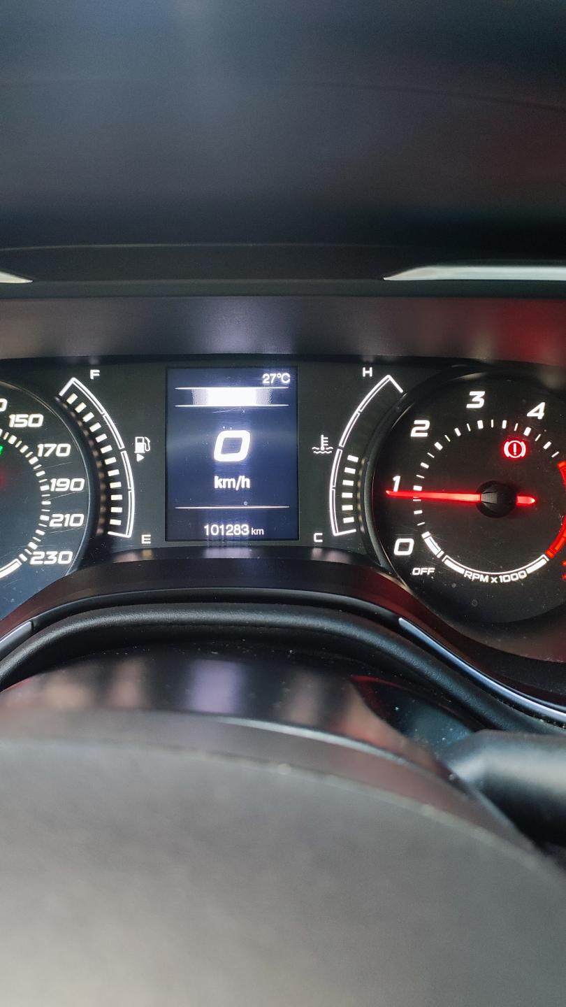

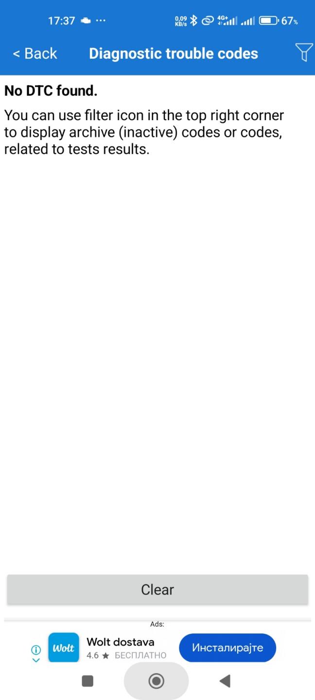

vladimir1966 1 Posted January 13, 2024 Pozdrav za sve članove. Pitanje i pomoć . Fiat Tipo 1.3 mjet 2020god , otkazao mi je senzor spoljne temperature . Pokušao sa sa prodavcima rezervnih delova da nabavim novi. Rečeno mi je da je to još uvek NOV automobil i da nema zamenskih. Na par mesta na internetu sam pročitao da može da se ugradi od Fiat Grande Punto( gabaritno i vizuelno su isti ) Sin je ugradio nabavljen senzor , uklonio greške , sve radi što nije, dok stari nije zamenjen. Jedino ne pokazuje pravu spoljnu temperatutu. Pokazuje nekih +20° više na kontrolnoj tabli nego što je realna spoljna temperatura. Da li i gde može da se kupi nov originalan senzor , ili da li postoji neko podešavanje oko očitavanja spoljne temperature na zamenskom. Unapred hvala na odgovorima. Quote Share this post Link to post Share on other sites

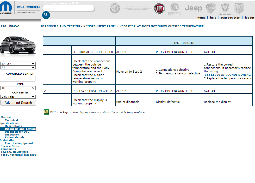

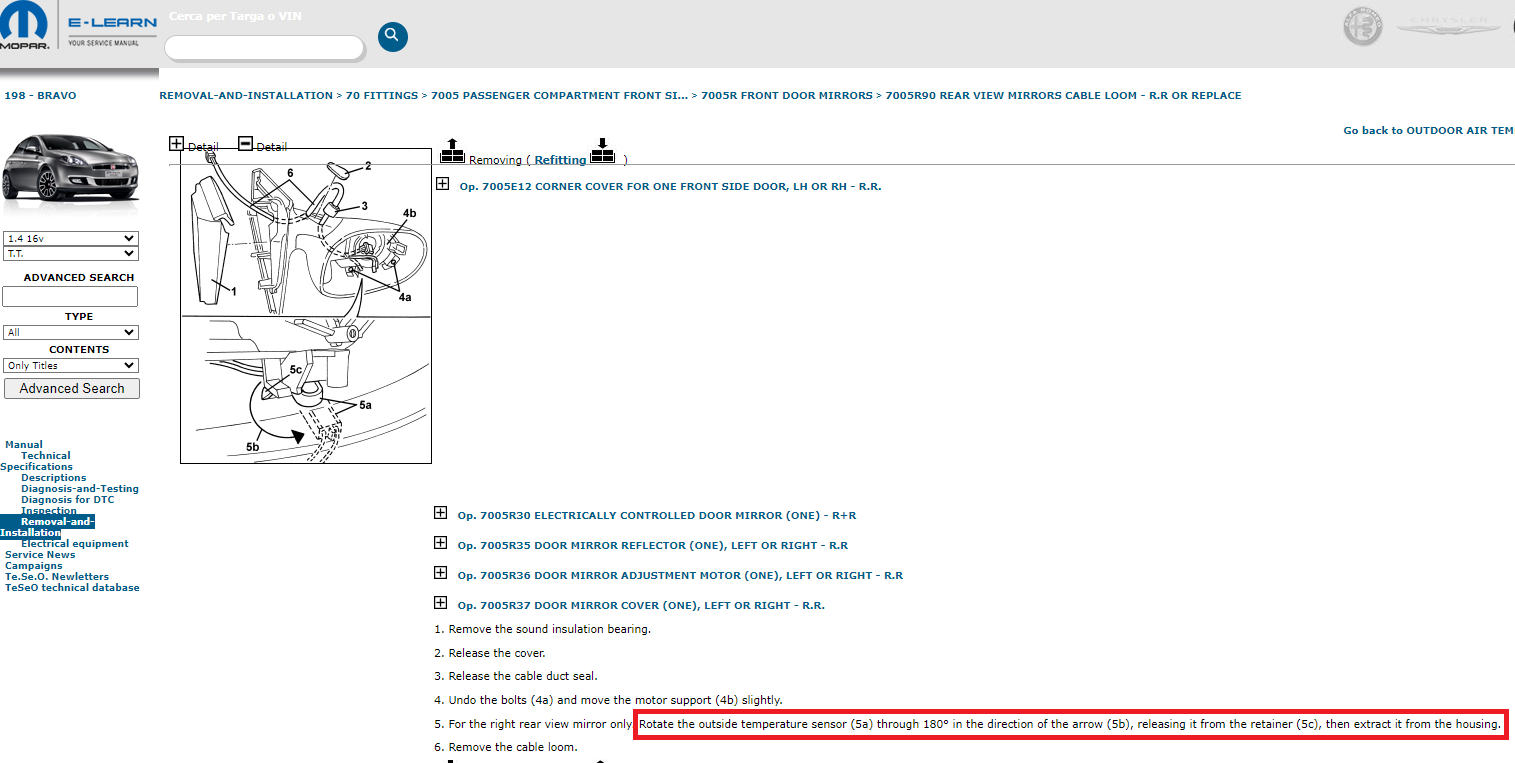

Ivan 28215 Posted January 15, 2024 @vladimir1966 Nazalost, nemam pristup do eLearn za Tipo. Ako je od pomoci, evo kako to izgleda na generaciji ispred, Nuova Bravo je u pitanju. Tamo je senzor spoljne temperature lociran u desnom retrovizoru, pretpostavljam da je samo varijacija na temu: Na dodatnim linkovima je ostatak procedure kako doci do senzora. I banalna procedura dijagnostike, takodje iz eLearn: Quote Share this post Link to post Share on other sites

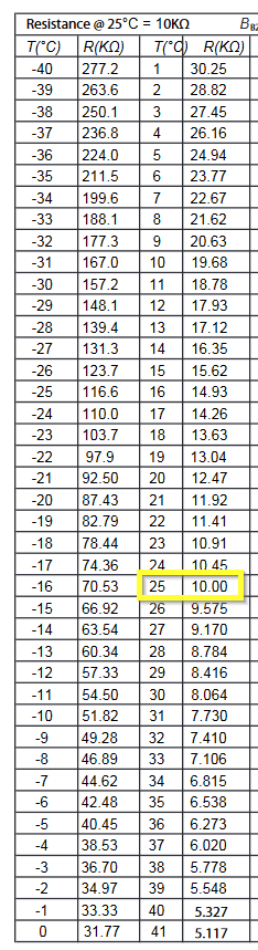

PedjaZ 40 Posted January 15, 2024 Ako je 10K NTC, mozes ga proveriti po tabeli u prilogu. Naravno raskacis ga, ne drzis u ruci kako se ne bi ugrejao... Sada oko nule bi trebao biti oko 31k Ako ga uneses u stan onda ce vec biti oko 10k (kada ga uneses, daj mu bar 1h da se ugreje do sobne t.). Mozes proveriti i onaj stari koji si skinuo pa bar da vidis da li je stvarno bilo do njega. 1 sokratbg reacted to this Quote Share this post Link to post Share on other sites

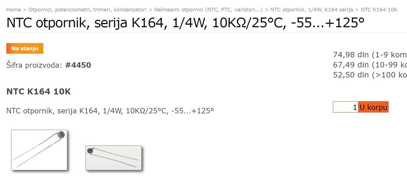

Ivan 28215 Posted January 17, 2024 @vladimir1966 Ako je do samog senzora, a ne instalacije ili neceg drugog... Samo NTC 10KOhm/25C otpornik ti je u Kelcu okruglo 71 din . Jutros isao sebi da pokupujem neku elektroniku za posao, pa se setih da pitam. Moze da se raskupusa stari senzor i novi NTC otpornik zalije u njegovu plastiku. Ili da se kupi i zameni u kompletu, kao na videu ispod. Imas ih polovnih iz originala, novih na Aliju, eBay (od par do cca 10 EUR)... Procedura zamene prilaska, demontaze i zamene celog senzora na Giulietti, cisto da se ima predstava: 2 alfini0507 and sokratbg reacted to this Quote Share this post Link to post Share on other sites
vladimir1966 1 Posted January 25, 2024 Hvala za pomoć.. Poručio sam u Kelc-u NTC 10KOhm/25C poslali su mi brzom poštom. Sin je zamenuo stari senzor sa novim i sad sve radi perfektno... 1 Ivan reacted to this Quote Share this post Link to post Share on other sites

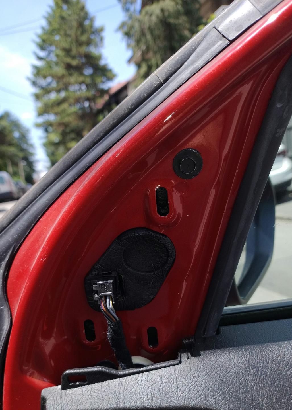

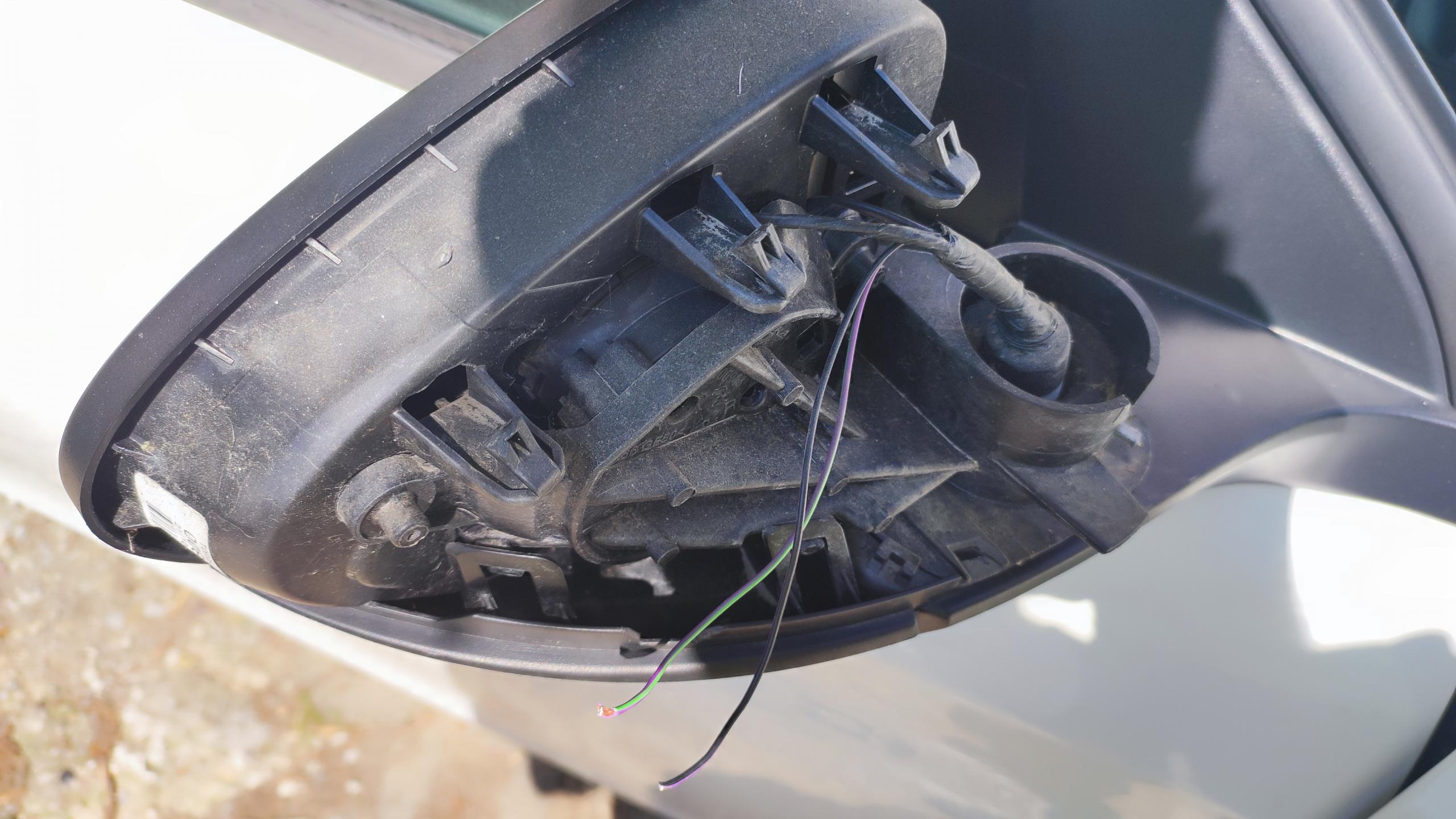

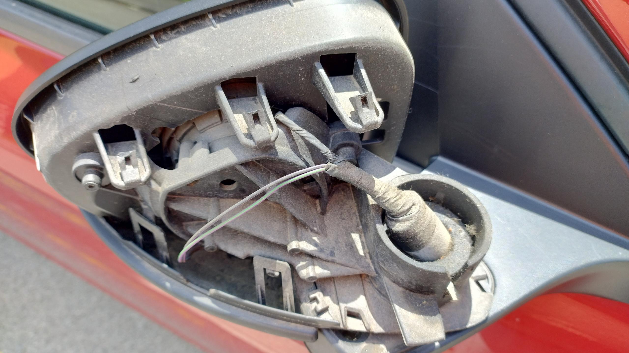

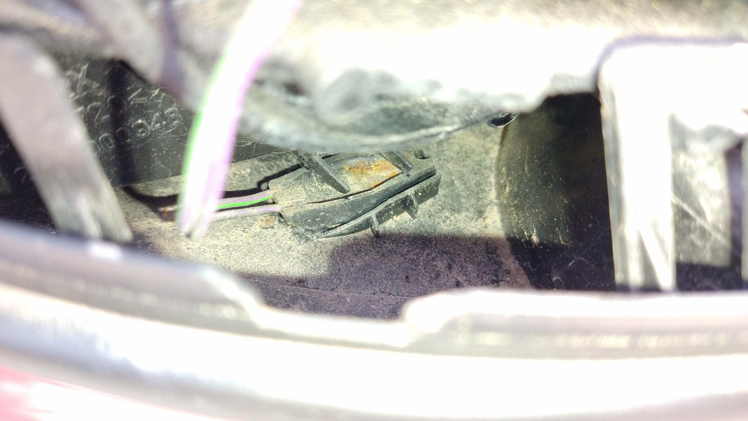

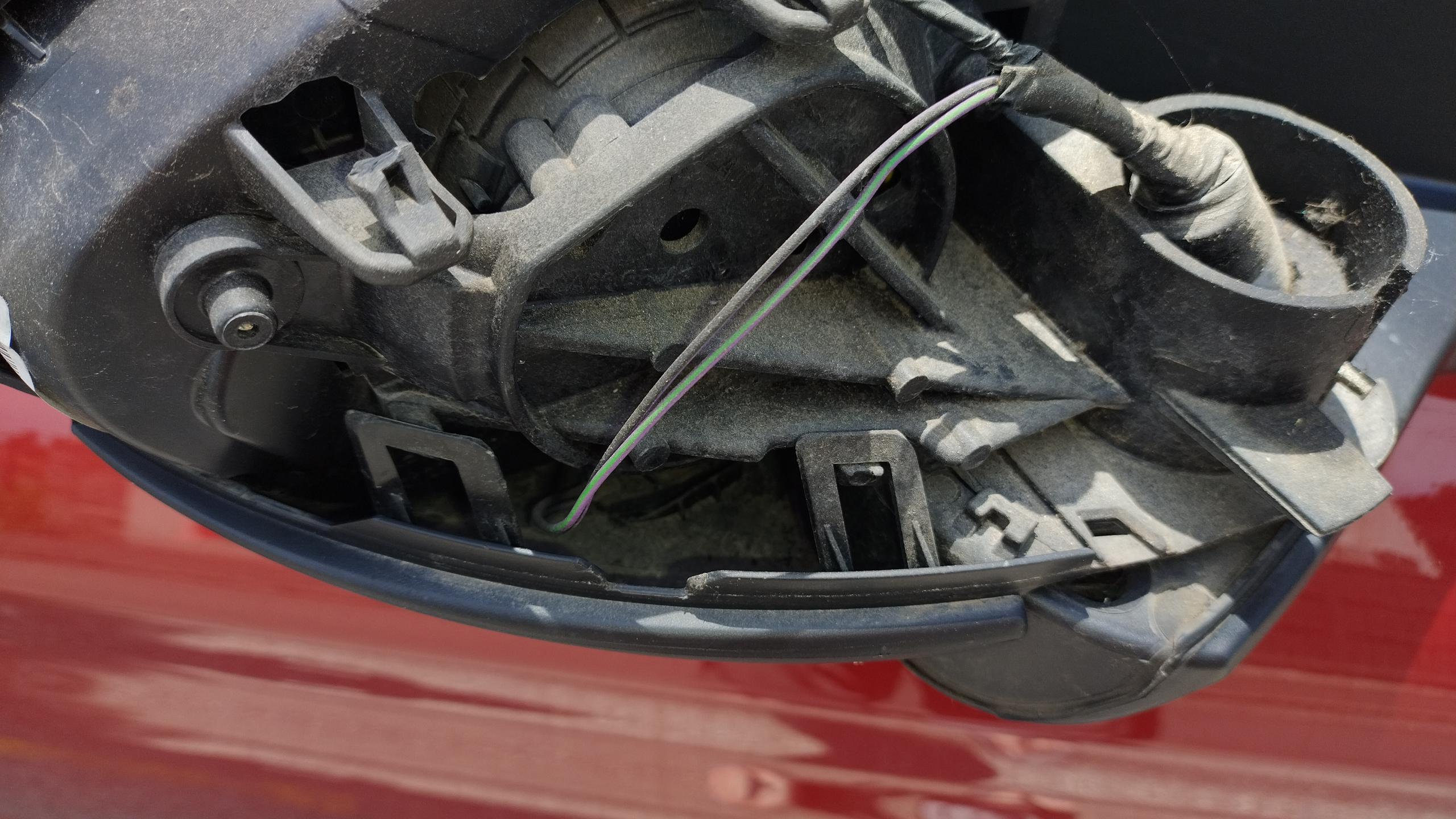

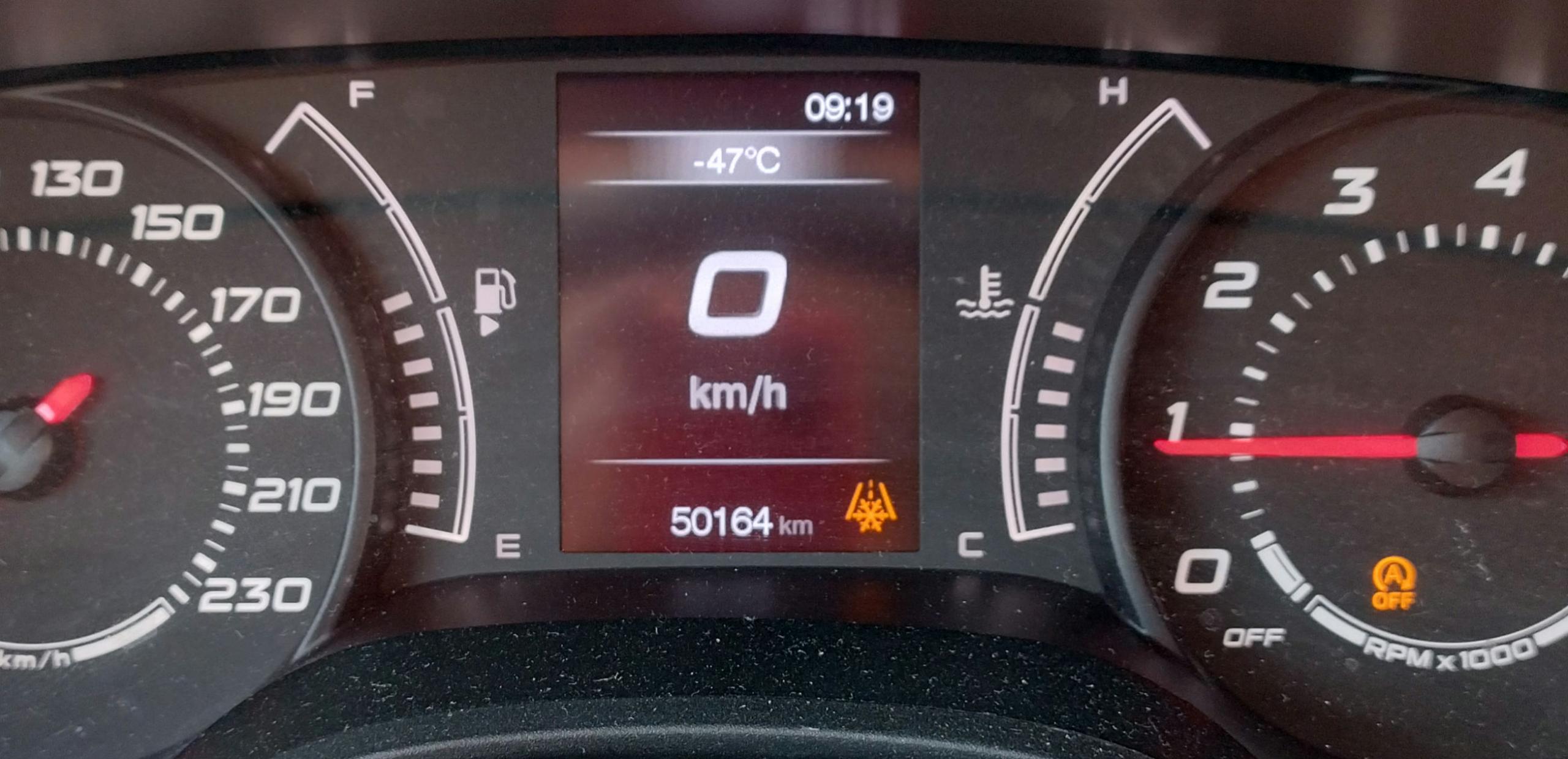

sokratbg 227 Posted May 26, 2024 (edited) I kod mene ode senzor. Vec duze veme je zezao pokaze dve crtice pa se povrati ali sad je poceo da pokazuje temeperaturu u minusu a to je vec problem- ne radi klima. Juce se skuvah u kolima. Zato sam danas resio da ga bar iskljucim dok ne nabudzim gore predlozeni otpornik ili nadjem zamenski senzor. Srecom nije tesko skinuti stari senzor ne mora da se skida staklo nego samo zadnji poklopac retrovizora i malo se razlabavi donji seo kucista da bi lakse izasao senzor. Slikao sam malo da bude lakse. Druga varijanta je da se iskljuci dzek na vratima u kabini - mana je sto ako imate el.podesavanje, grejanje stakla nece raditi ni ono. Edited May 28, 2024 by Ivan Sredjene slike i format 1 1 Ivan and PedjaZ reacted to this Quote Share this post Link to post Share on other sites

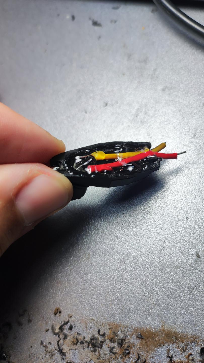

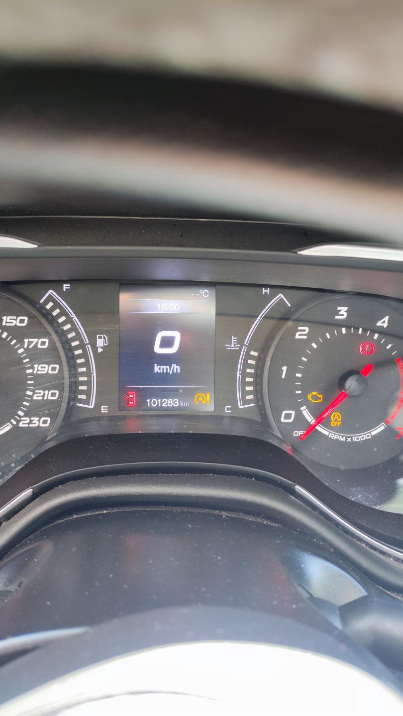

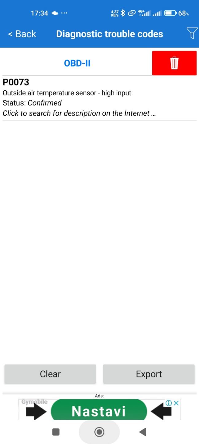

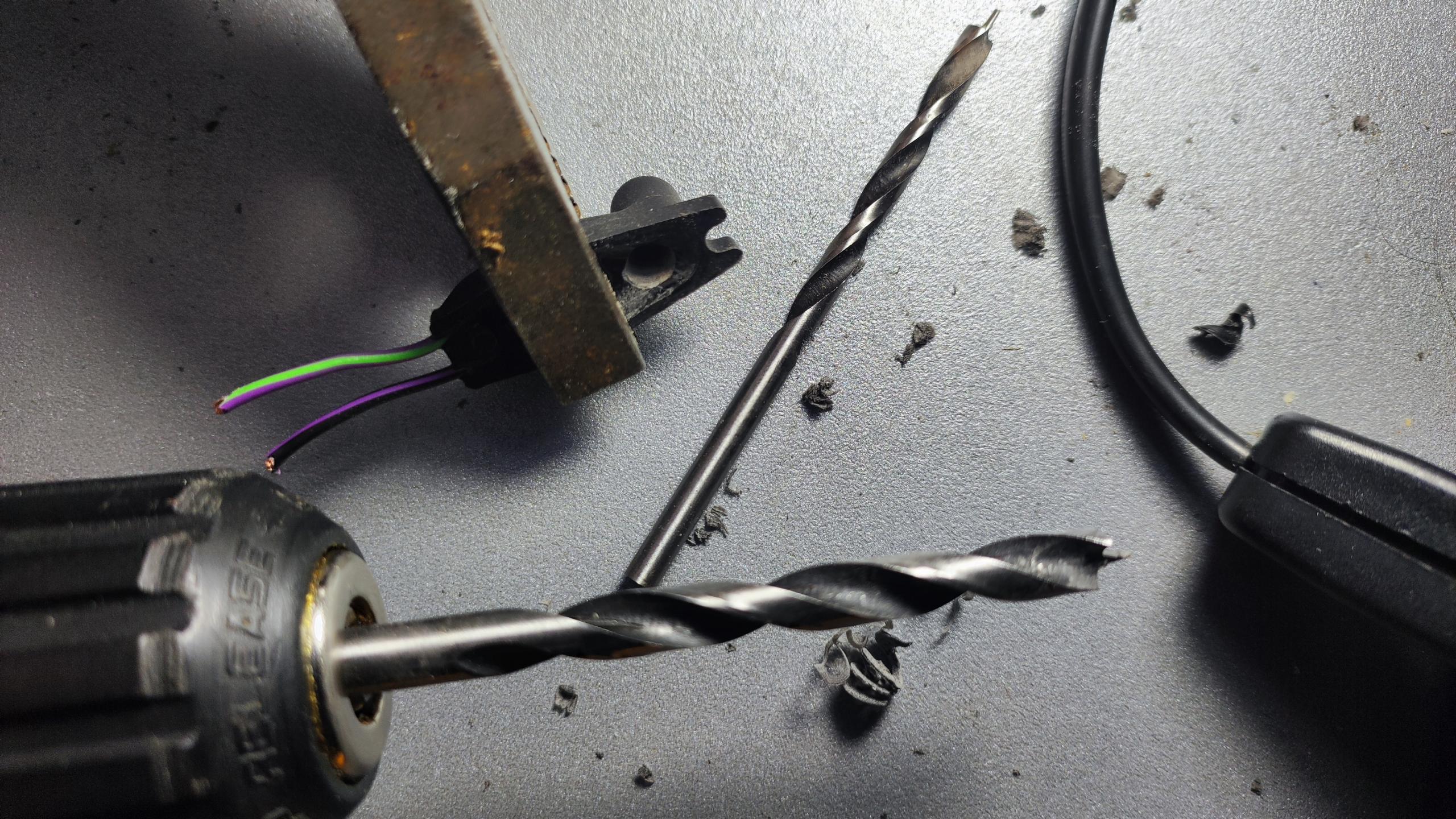

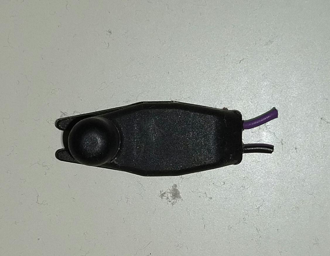

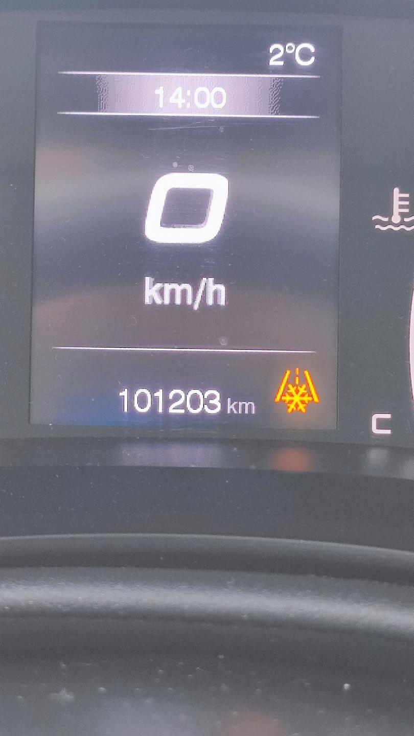

Nixx 5 Posted May 28, 2024 (edited) Kod mene isto problem sa senzorom , muci me vec neko vreme radi pa ne radi. Raspitivao se kod ovlascenih servisa , svi zele da menjaju ceo retrovizor. Ok ako cu vec da kupom ceo retrovizor u svakom slucaju, ajde da probam da budzim sam Hvala @sokratbg za tvoje slike to mi je iskreno dalo krila da resavam. Temperatura luduje gore dole i nikad tacna, a takodje pokazuje i samo _ _c prazne crte kao na slikama. Njuskao po forumu, citao za libre / stila / brava probao sa kelcovim termistorom, morao da razbusim stari senzor , namucio me , nemam stegu pa sam morao kljestima da ga drzim Zalio sam ga u superlepak GEL, zalemio, izolovao crnom izolirkom (zaboravio da slikam) vratio na mesto , resetovao gresku , zuta check engine lampica nestala, greska nestala. Videcemo koliko ce da drzi i da li valja.....za sada je dobro! Edited May 28, 2024 by Ivan Sredjene slike i format 3 1 Kosta Smosta, Ivan, sokratbg and 1 other reacted to this Quote Share this post Link to post Share on other sites

sokratbg 227 Posted May 28, 2024 (edited) @Nixx nema na cemu. Drago mi je da si resio. Ja jos nisam svratio do Kelca a planiram i ja da resim senzor. Isto sam se mucio sa razbusivanjem bez stege pa sam na kraju probusio skroz (greskom) ali zalicu ga u silikon. Steta sto ne pisu specifikacije na senzorima ima ih i za reno, pezo, fiat svi izgledaju isto ali nedaju tacnu temp jer nazalost nisu isti. Edited May 28, 2024 by sokratbg 1 Nixx reacted to this Quote Share this post Link to post Share on other sites

bormagi 0 Posted July 30, 2025 Pozdrav! Problem sa senzorom spoljne temperature... Nabavio sam odgovarajući termorezistor ( NTC), i hteo bih da zamenim sam. Pitanje za one koji su menjali, kada skinem poklopac retrovizora, da li se stari senzor izgura rukom od dole, ili je potrebno osloboditi neke žabice da može da se izvuče? Ovaj deo mi nije jasan: "malo se razlabavi donji deo kucista da bi lakse izasao senzor". Znači, kako najlakše prići senzoru? Quote Share this post Link to post Share on other sites
sokratbg 227 Posted July 31, 2025 Na slikama se lepo vidi, ako treba uvecaj slike, nema se sta vise reci novo Skines zadnji poklopac videces senzor u donjem poklopcu imas dve zabice na donjem poklopcu koje otkacis na bi se poklopac spustio malo na dole radi lakseg pristupa senzoru. Ne moraš ali je teze izvuci i vratiti senzor. Quote Share this post Link to post Share on other sites
