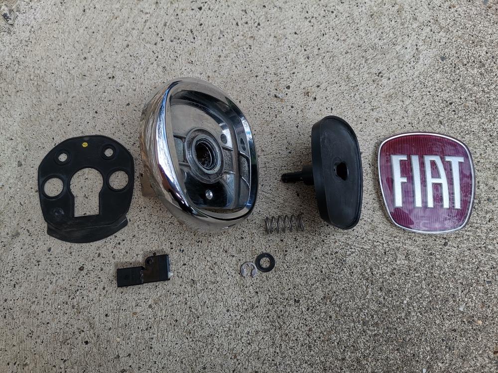

SZR "Mikroprekidac" radi punom parom - ako jos nekome treba, javljate se dok sam u pogonu i dokon na odmoru :D .
Sredjen jos jedan, zezao je sam mikroprekidac (crna "kutijica" u dnu slike) i naravno novi zamenski amblem jer je stari podlupio.
Evo ga rasturen na sastavne delove :) , mozda nekome fotka bude od koristi :
