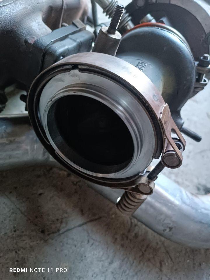

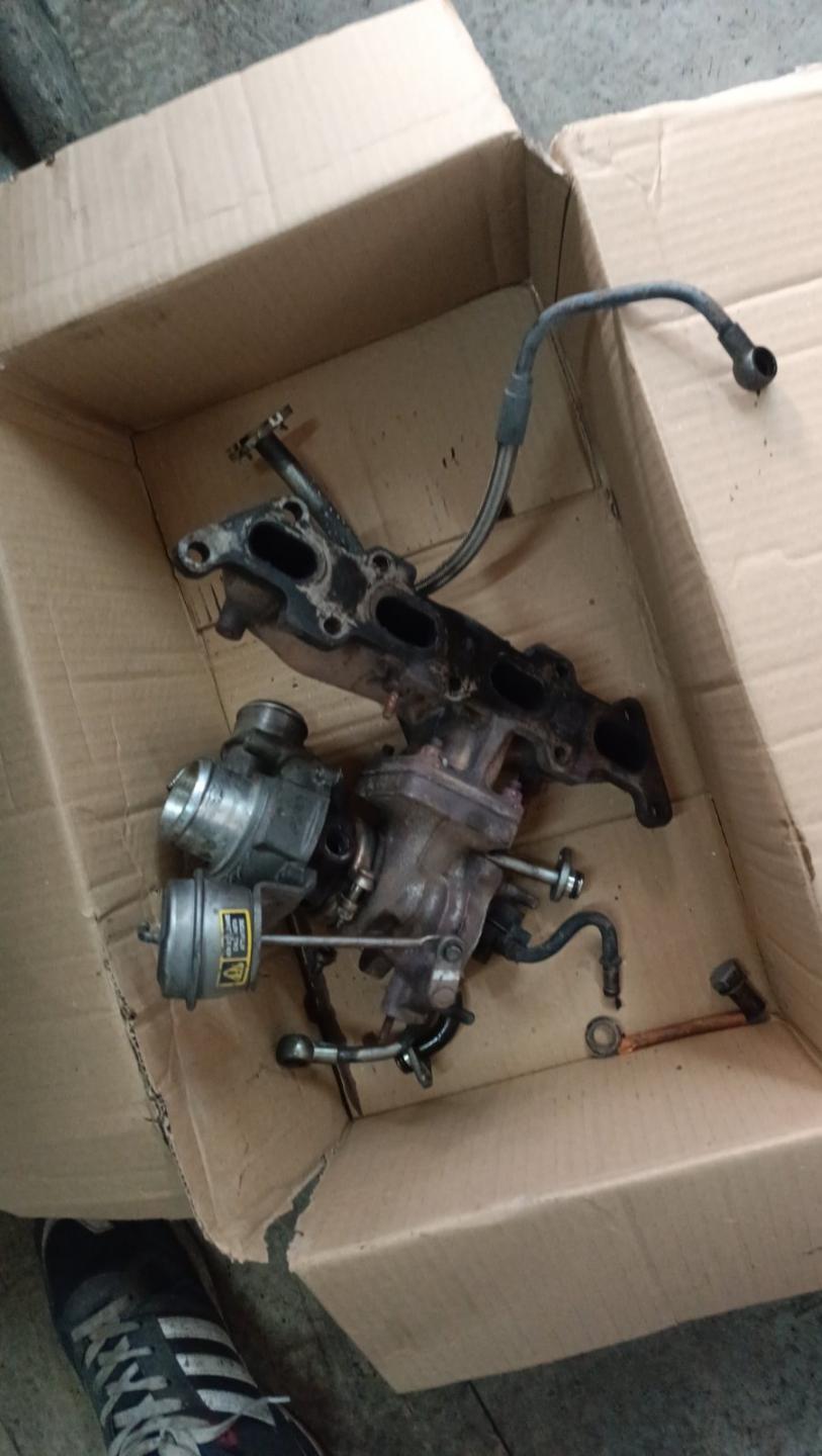

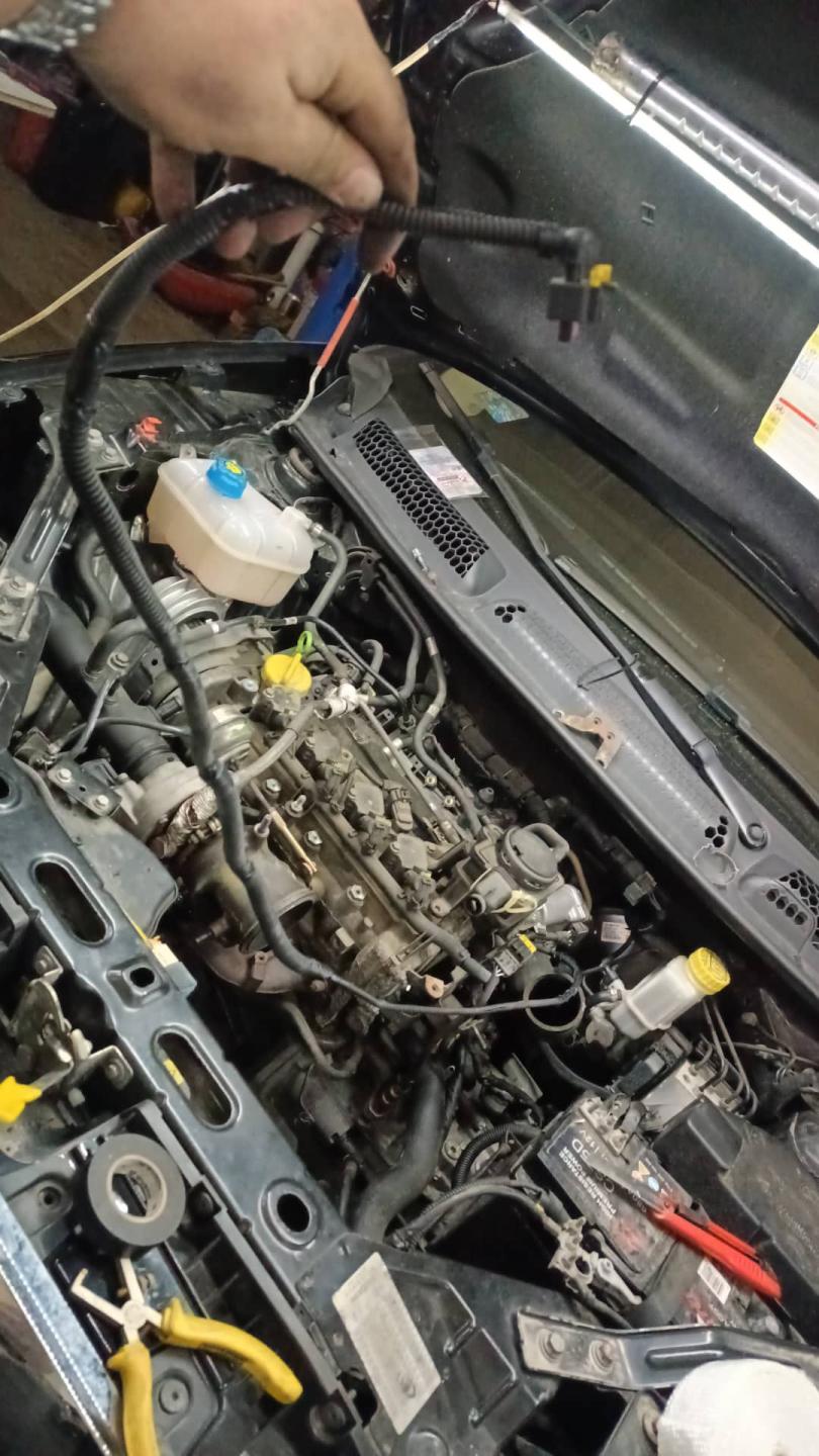

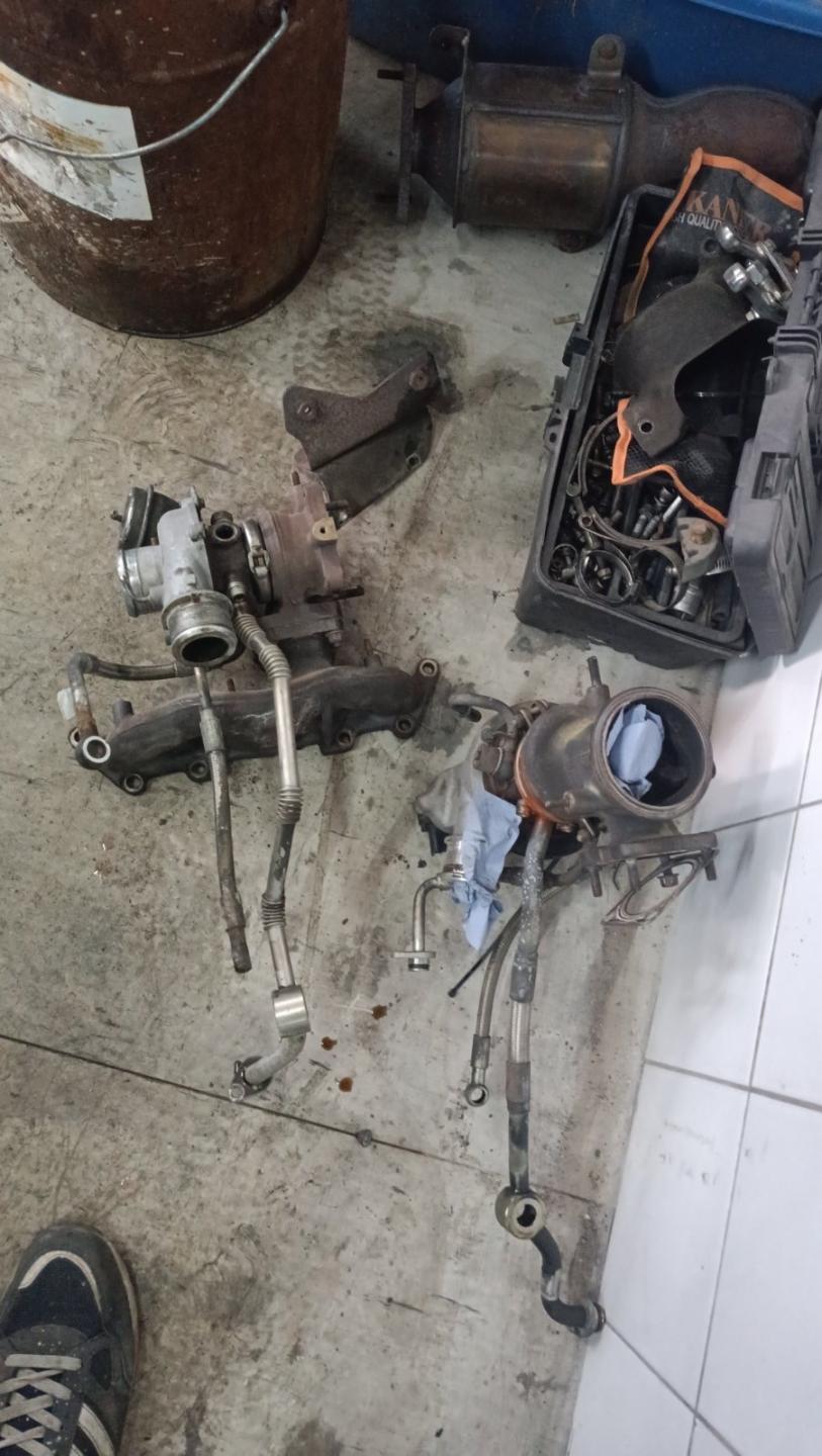

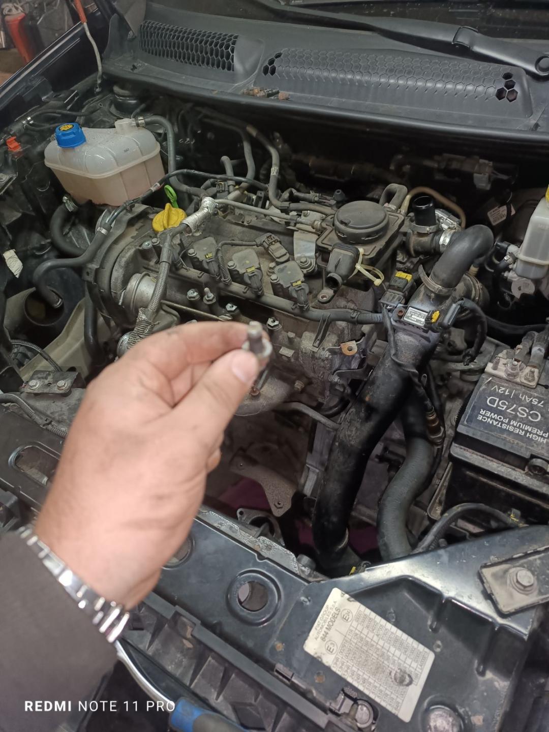

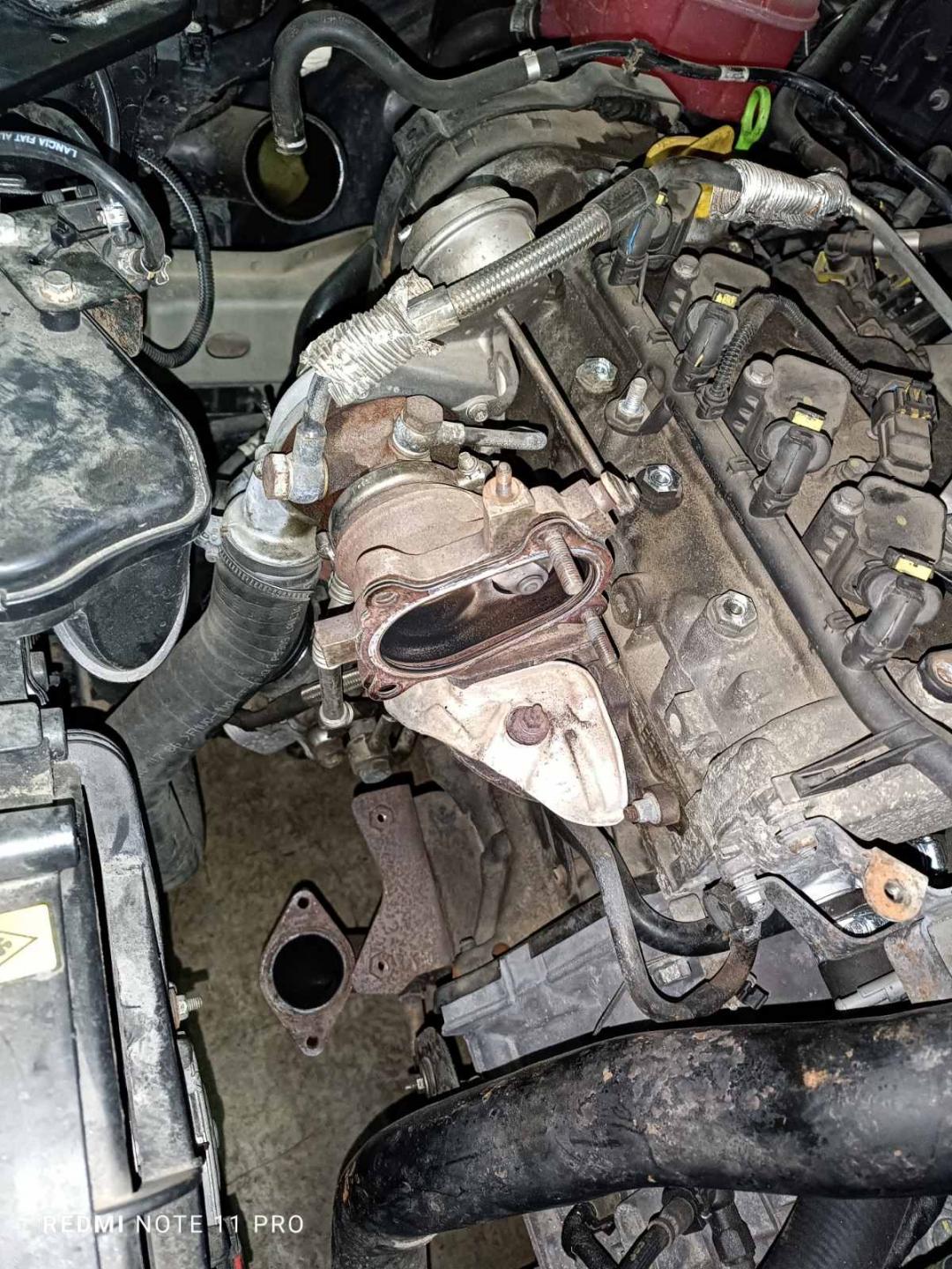

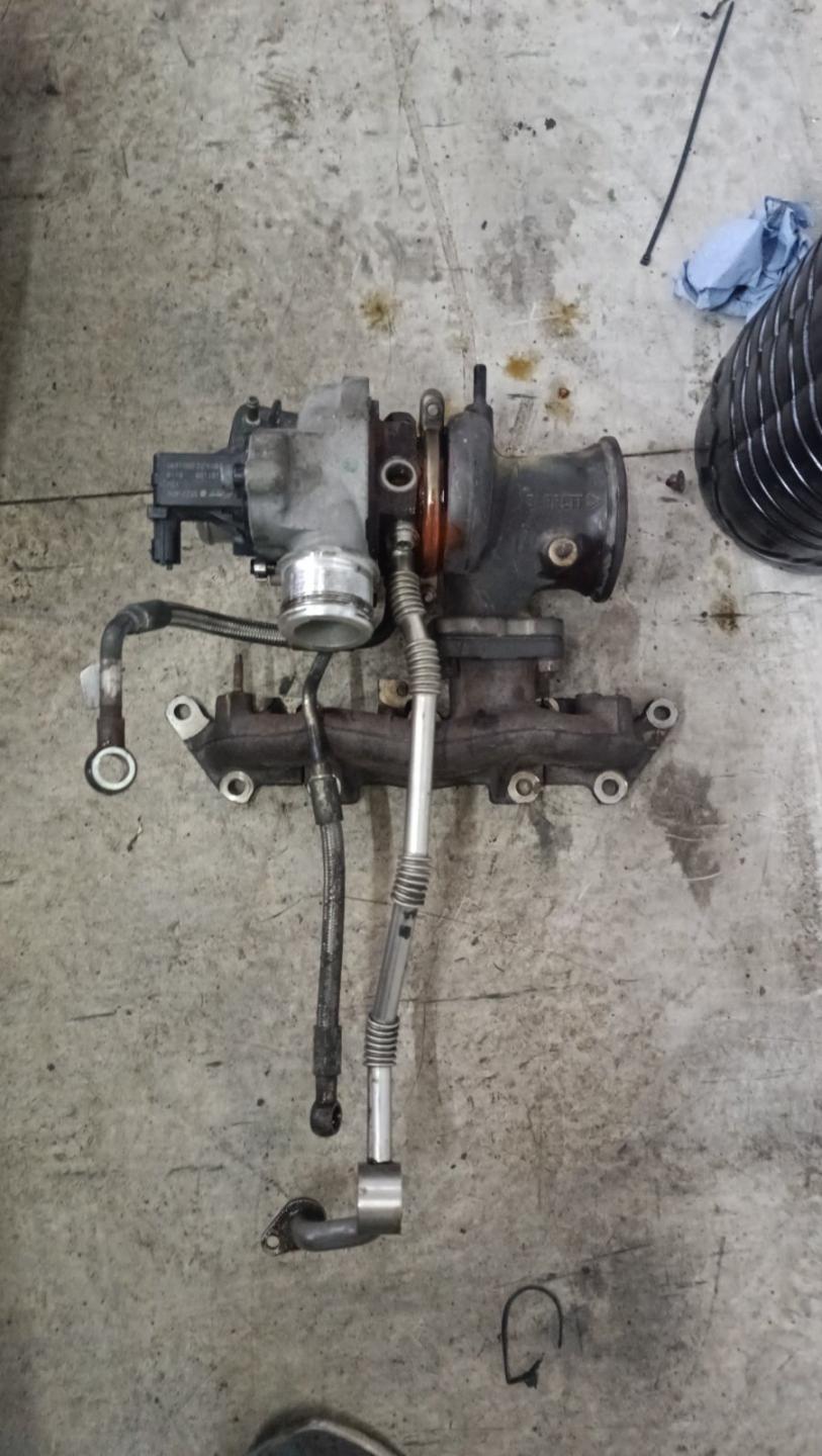

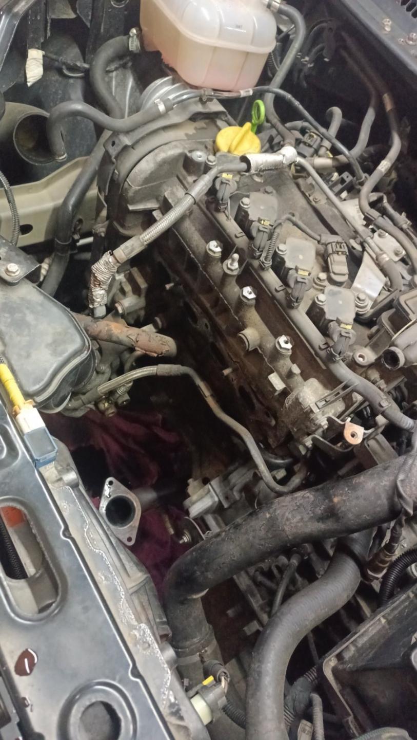

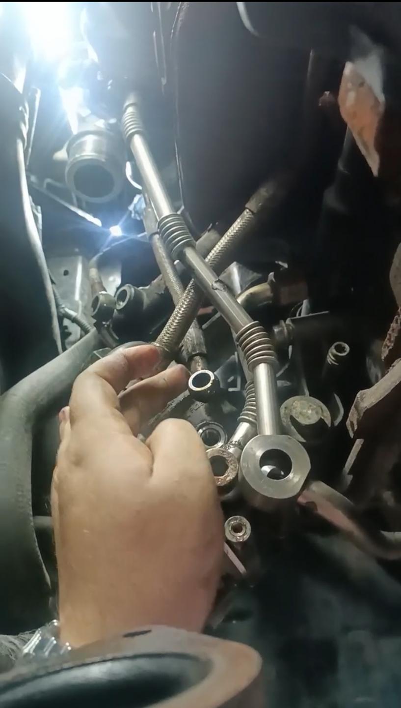

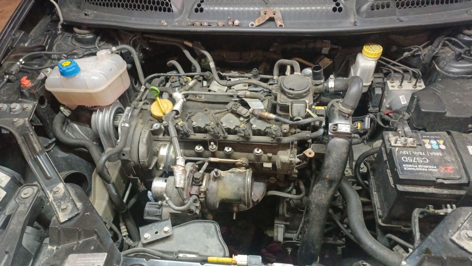

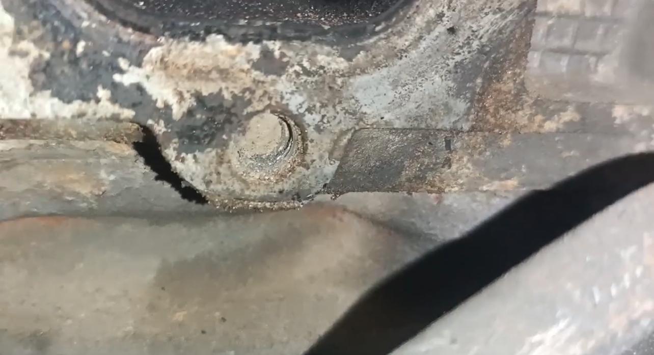

ChobbyNS 608 Posted February 8, 2024 Radovi su krenuli juce. Naravno, ne bi mene postedelo problema pa je jedan brezon ostao slomljen u glavi. Ono sto je dobro je sto izduvni deo stare turbine nije pukao kao ni izduvna grana, bar po recima drugara a i po slikama tako deluje. Kaze drugar da nije bas sraf na sraf, ima malo prepravki oko cevi za vodu i ulje ali uspeo je sve da resi u radionici tako da su prepravke izgleda lagane. Svakako kad saznam vise, napisacu ovde u temi. Map senzor od 3 bara sa multiair pase, isti je dzek, samo mora u mapi linearizacija da se odradi kasnije. Treba i da se produzi kabl od starog recirkulacionog ventila koji stoji kod mene blizu leptira a na ovoj turbini je na usisnom kucistu, dzek i ventil su isti tako da nije strasno, moj cu ukinuti i zatvoriti rupu na usisnoj cevi. Evo i par slika pa se javljam kad se privede kraju. 9 Reacher Gilt, Branislav, Milutinac and 6 others reacted to this Quote Share this post Link to post Share on other sites

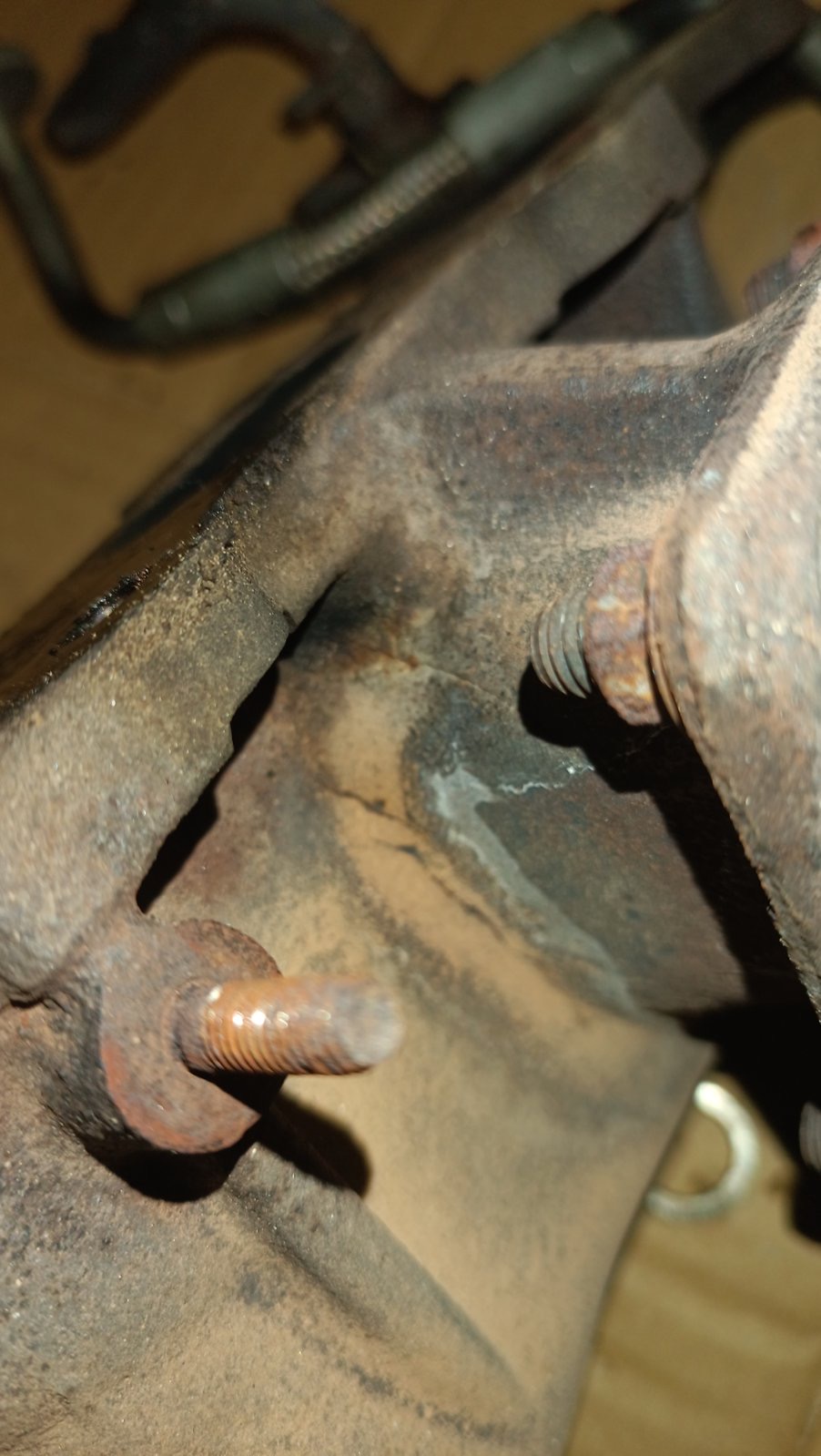

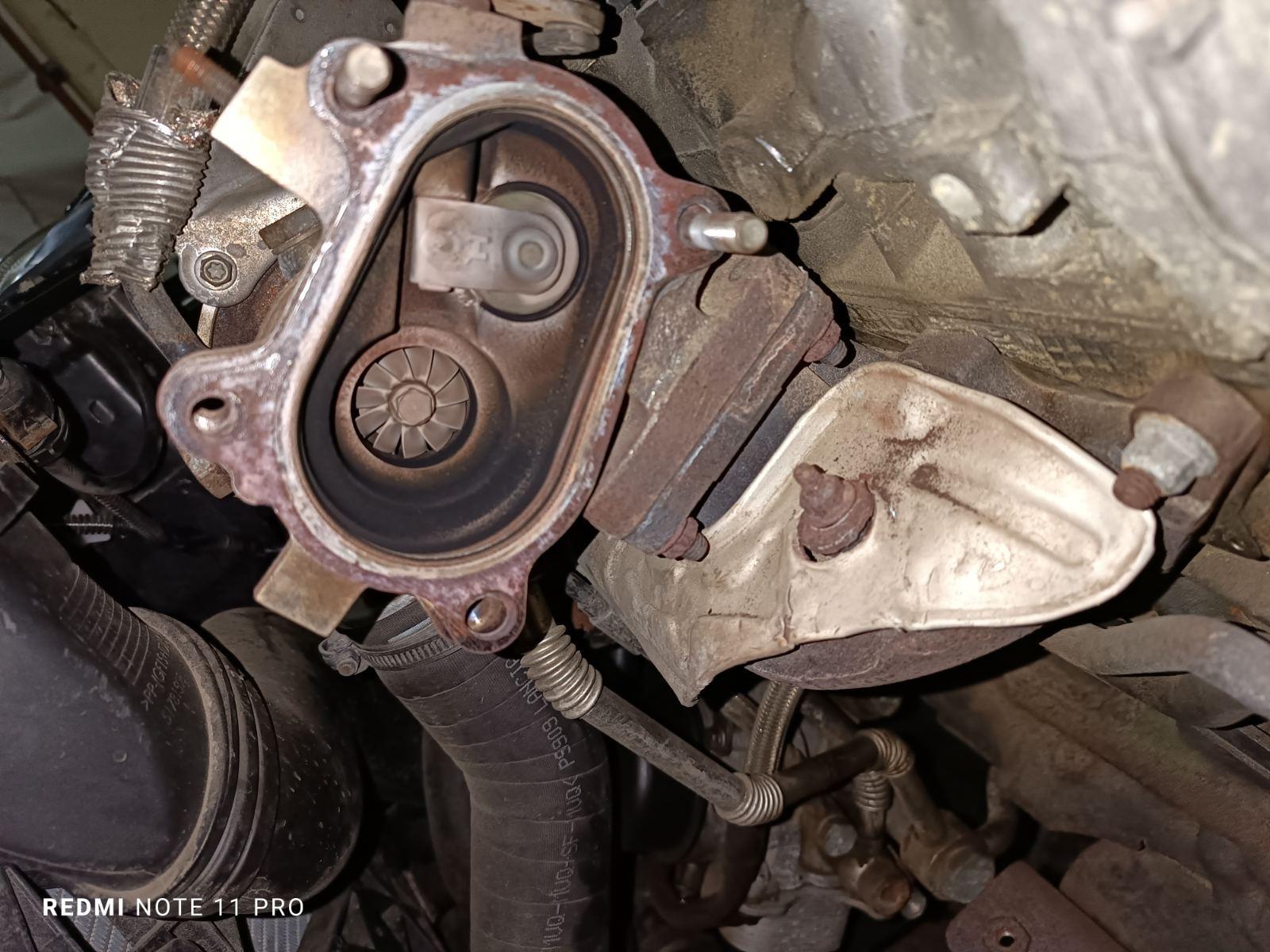

Branislav 748 Posted February 8, 2024 Daj sliku izduvne grane sa obe strane, bas cudno da mu je citav izduvni deo a posebno grana... E sada da li je lepo vozen pa se nikada nije pregrejavao ili je neki drugi faktor ne znam. Quote Share this post Link to post Share on other sites
ChobbyNS 608 Posted February 8, 2024 Pukla je ipak ovde na ulazu u turbinu, sad je malo bolje pogledao. Svakako je dobro sto sam uzeo drugu. 1 Branislav reacted to this Quote Share this post Link to post Share on other sites
knezevic76 10042 Posted February 8, 2024 Ma sve i da nije pukla stara, bolje kad je već rastureno preventivno zameniti.Biće sve to ok, čekamo utiske kad se sve sklopi.Sent from my SM-A546E using Tapatalk 1 ChobbyNS reacted to this Quote Share this post Link to post Share on other sites

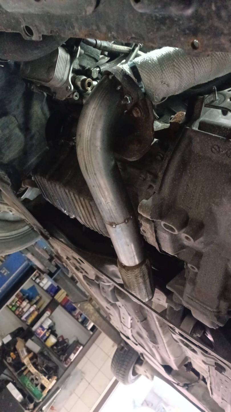

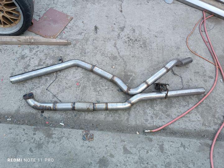

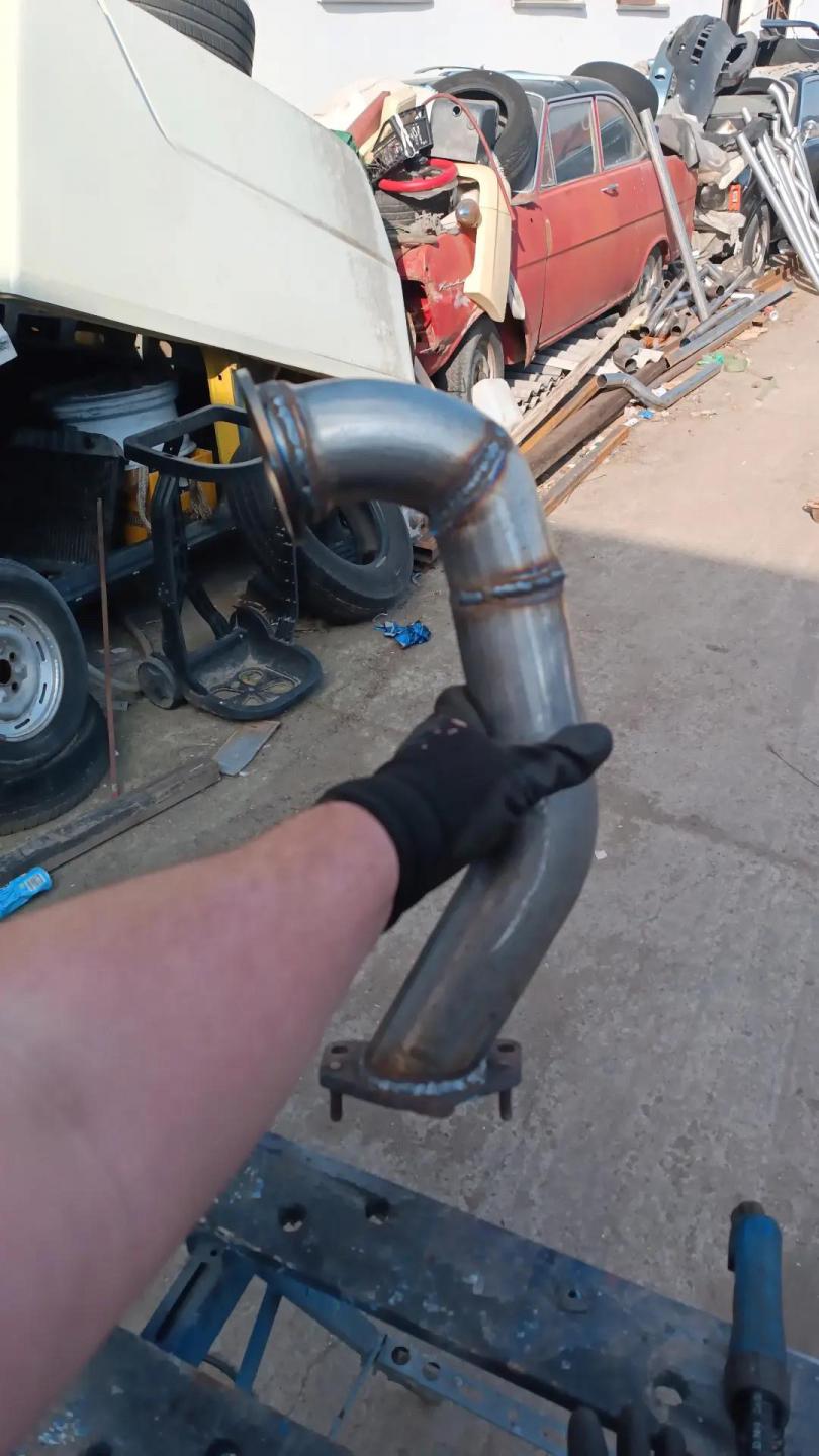

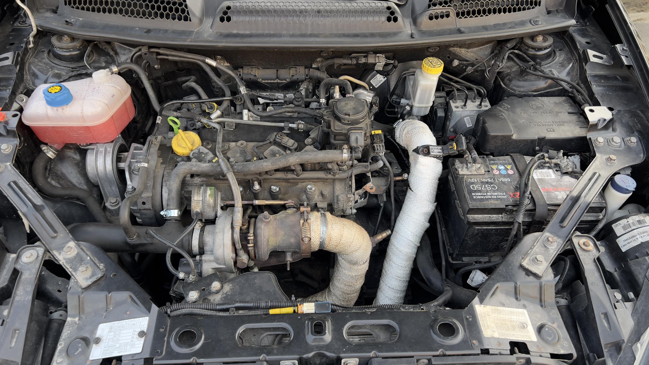

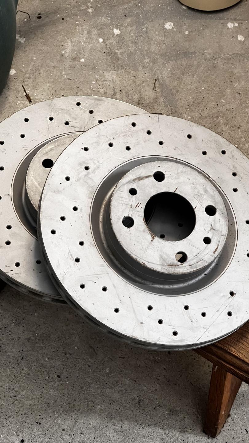

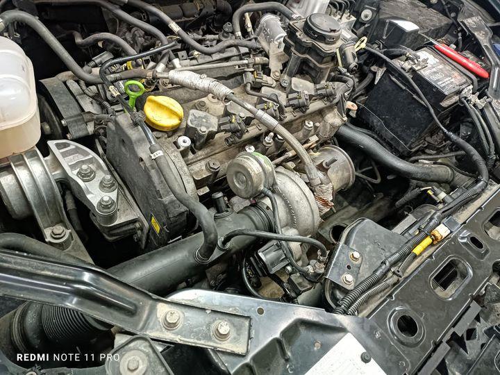

ChobbyNS 608 Posted February 16, 2024 (edited) Auto je juče upaljen, tako da se bliži kraj radova Strugar je zavržio prirubnicu tako da je ostalo da se završi down pipe i auspuh do kraja i to je to. Prepravljen je i džek do blow off senzora i nabačeno crevo usisa. Iskočili mi od drugara i prednji diskovi zimmermann pa sam i to uzeo, trebaće malo bolje kočenje svakako Edited February 16, 2024 by ChobbyNS 8 BaneAK74, Axic, Branislav and 5 others reacted to this Quote Share this post Link to post Share on other sites
ChobbyNS 608 Posted February 28, 2024 Delta je završena i preuzeta Zadovoljan sam kako je sve urađeno, pedantno i kulturno. Ostaje da se ovih dana mapira auto i da vidim gde sam trenutno po pitanju performansi. Svakako mi je u planu u skorije vreme ubacivanje veceg interkulera sa 2.0 mjet, dizni sa 170 MA i nekog otvorenog usisa. 8 city, Axic, horvat and 5 others reacted to this Quote Share this post Link to post Share on other sites

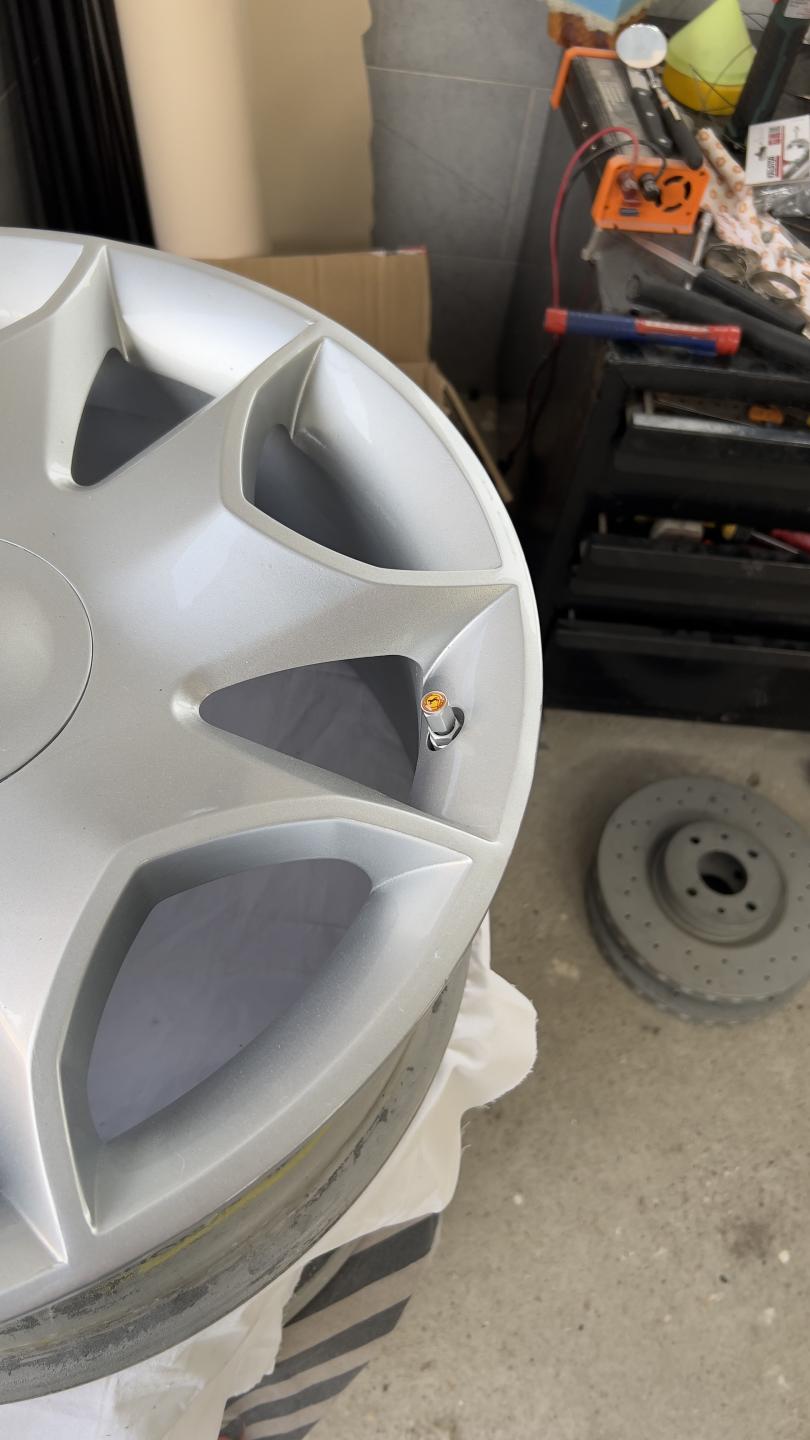

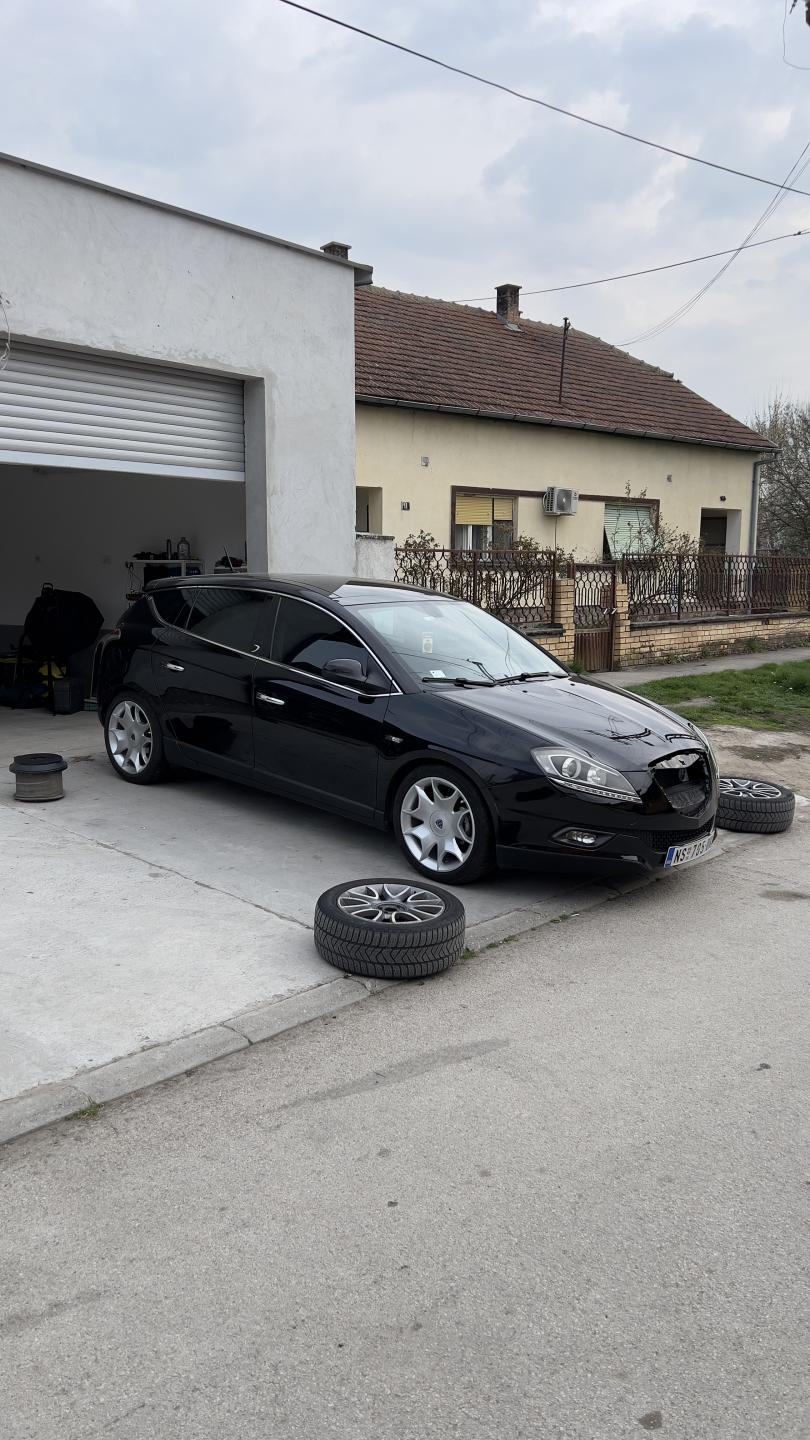

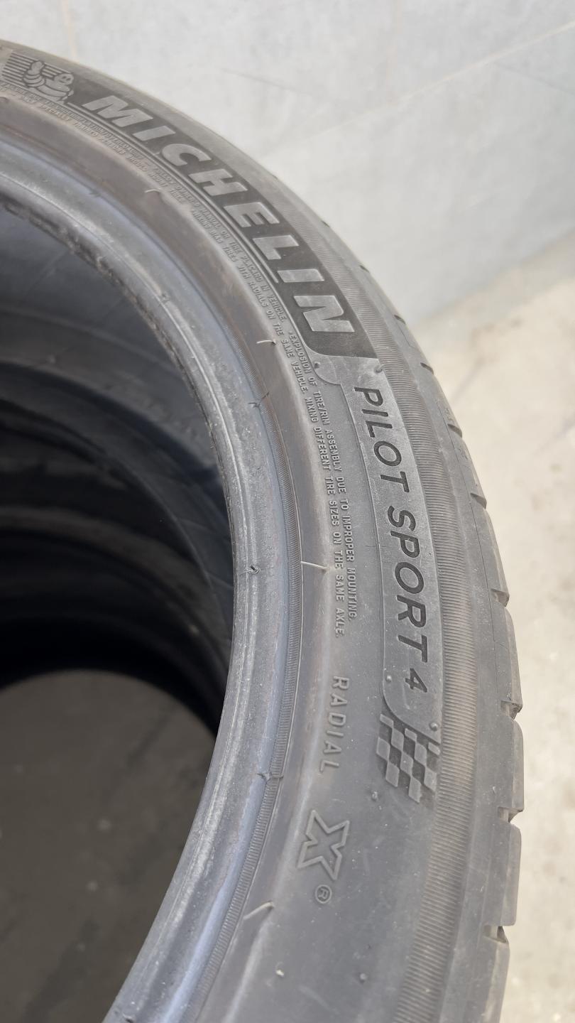

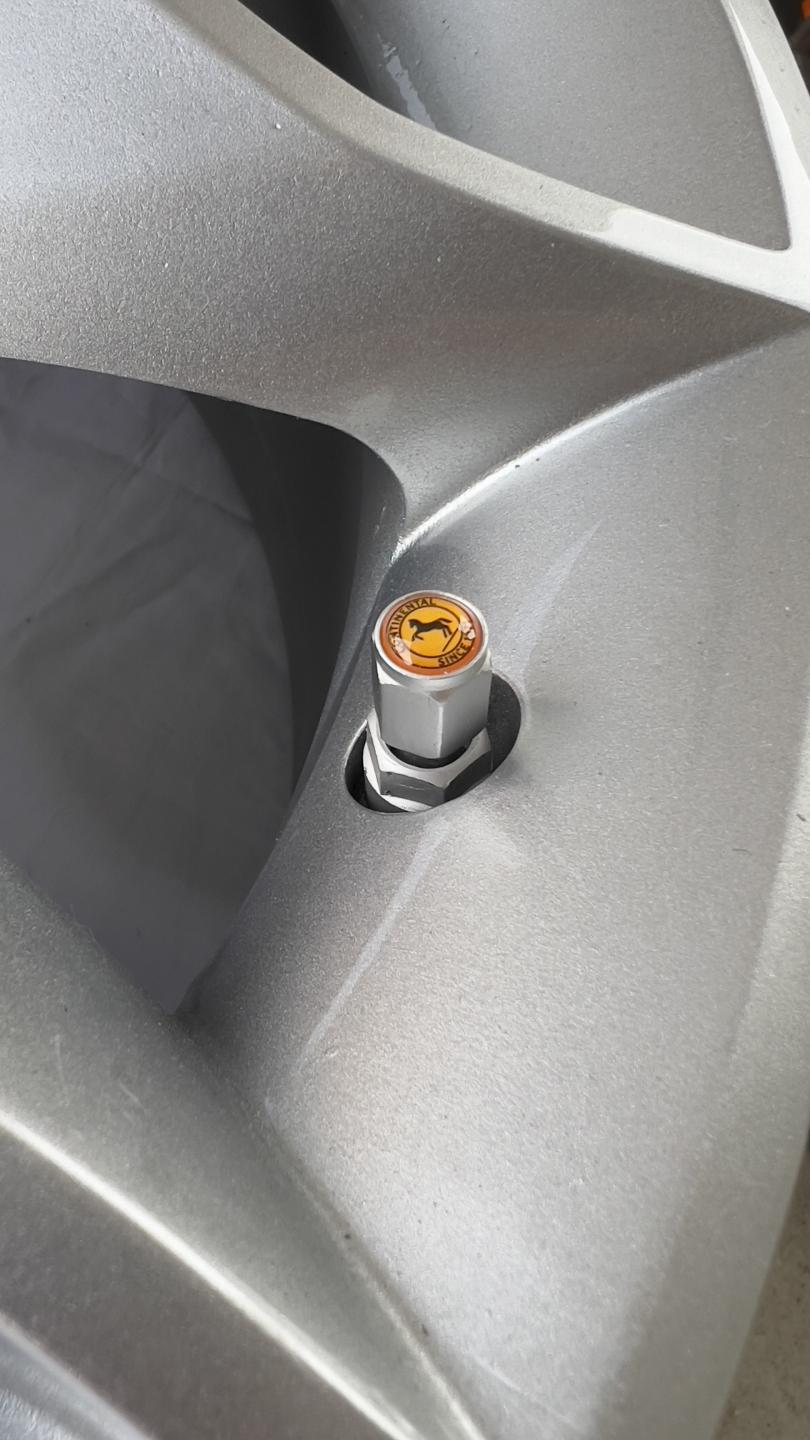

ChobbyNS 608 Posted March 5, 2024 (edited) Danas namontiran letnji set. Dobio sam na poklon gume, tako da sam dobar trosak izbegao Uzeo sam i metalne ventile u boji felni, malo i zbog estetike a malo i zbog straha da vulkanizer ne nateze ventil gumeni preko felne pa da se jako iznerviram u slucaju da osteti tek ofarbane tockove Sutra delta ide na mapiranje, ne mogu da docekam da vidim rezultat toga. Auto i sada bez mape ide primetno bolje, narocito preko 3000rpm, a zvuk je brutalan, pale se alarmi na kolima kad prodjem Edited March 5, 2024 by Ivan Sredjene slike 10 Ivan-Topola, Milutinac, alfini0507 and 7 others reacted to this Quote Share this post Link to post Share on other sites
MiloshBg 2822 Posted March 6, 2024 Te kapice metalne koliko su lepe tako isto mogu haos da ti naprave. Cesto zapeknu toliko da se ne mogu odvrnuti vec se moraju seci. Imaj to na umu, mozda ne bi bilo lose staviti malo neke masti na navoj ili neceg drugog kako ne bi zapekli/zavarili. 2 Grafit and ChobbyNS reacted to this Quote Share this post Link to post Share on other sites
ChobbyNS 608 Posted March 6, 2024 Stavio sam malo masti, znam za tu zajebanciju, par drugara je imalo 3 horvat, shuxx and MiloshBg reacted to this Quote Share this post Link to post Share on other sites
