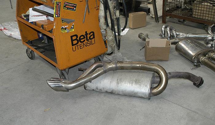

Japadnik 0 Posted November 19, 2023 Pozdrav, na navedenom modelu Fiat bravo mi je izgoreo zadnji lonac u pitanju je fabricka sport verzija sa Sport Mode opcijom, zadnji lonac sa 2 cevi, lonac sam skinuo, pa me interesuje da li neko moze da mi pomogne pri izboru novog zadnjeg lonca za ovaj model i gde bih mogao da ga nabavim, ne mora biti fabricki zadnji lonac znaci mozete mi ponuditi i remus itd... Bitno mi je samo da saznam koji model ce odgovarati za njega i gde mogu da ga nabavim. Hvala. Quote Share this post Link to post Share on other sites

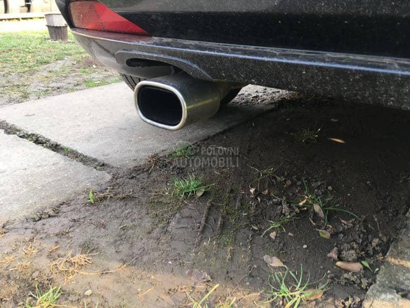

OMP 3788 Posted November 22, 2023 (edited) kako glupavo resene izlazne cevi, cemu ovoliko krivljenje i vodjenje od strane ulaska u lonac zar nije moglo i fabricki ovako da se uradi... Ja bih to prepravio ovako kad bih vec radio lonac Edited November 22, 2023 by OMP 3 shuxx, igor0511 and ChobbyNS reacted to this Quote Share this post Link to post Share on other sites
darkman14 6518 Posted November 22, 2023 isto je zapetljano bilo sport ili obicna verzija. Kod obicne verzije samo zavrsi iza branika cevka Quote Share this post Link to post Share on other sites
OMP 3788 Posted November 22, 2023 sad sam pogledao dosta slika aftermarket lonaca za taj auto i svi su kao sa slike koju sam postavio tako da je i fabricki moglo tako ne znam sto su komplikovali a ne verujem i da je to bolje resenje valjda je logicnije da izduvni gasovi sto pre napuste sistem a ne da ih dodatno usporavas krivinama i duzinom cevi Quote Share this post Link to post Share on other sites
darkman14 6518 Posted November 22, 2023 (edited) Ako nadje neko da pravi ovako kao od gore, neka javi. Koga god sam zvao svi su bili u fazonu dodji da vidimo Edited November 22, 2023 by darkman14 Quote Share this post Link to post Share on other sites
Ivan 21457 Posted November 22, 2023 (edited) 15 minutes ago, OMP said: ne znam sto su komplikovali a ne verujem i da je to bolje resenje Je li to mozda pokusavate da nadjete logiku kod Zabara ? Na bivsem Bravo Sportu ceo lonac je bio povucen unazad, tako da nije tu bilo mnogo mesta za egzibicije i ukrasne izduve. Ali kao sto rekoste, tako je kod svih verzija, jedino sto kod ostatka nema otvora u plastici branika i cevka ide odmah dole. Resenje je skratiti ulaznu cevku i ceo lonac pomeriti unapred, kao sto i @OMP kaze za ove aftermarket varijante. Onda nema potrebe da se izlaz ka ukrasima vuce sa prednjeg kraja lonca. PS: Ako se eventualno budze "dvocevke" na auto koji ih fabricki nema - za Bravo i Deltu obavezno iskrojiti i plastiku branika i napraviti otvor za njih kao sto je to i fabricki. U suprotnom, bar meni licno, em dvocevke ocajno izgledaju ispod obicnog branika, em sto se iz aviona vidi da je budzeno naknadno. A i cevke su onda postavljene nize i lepe su sanse da se sa njima zvizne u neki visok ivicnjak pri parkiranju u rikverc. Edited November 22, 2023 by Ivan Quote Share this post Link to post Share on other sites
