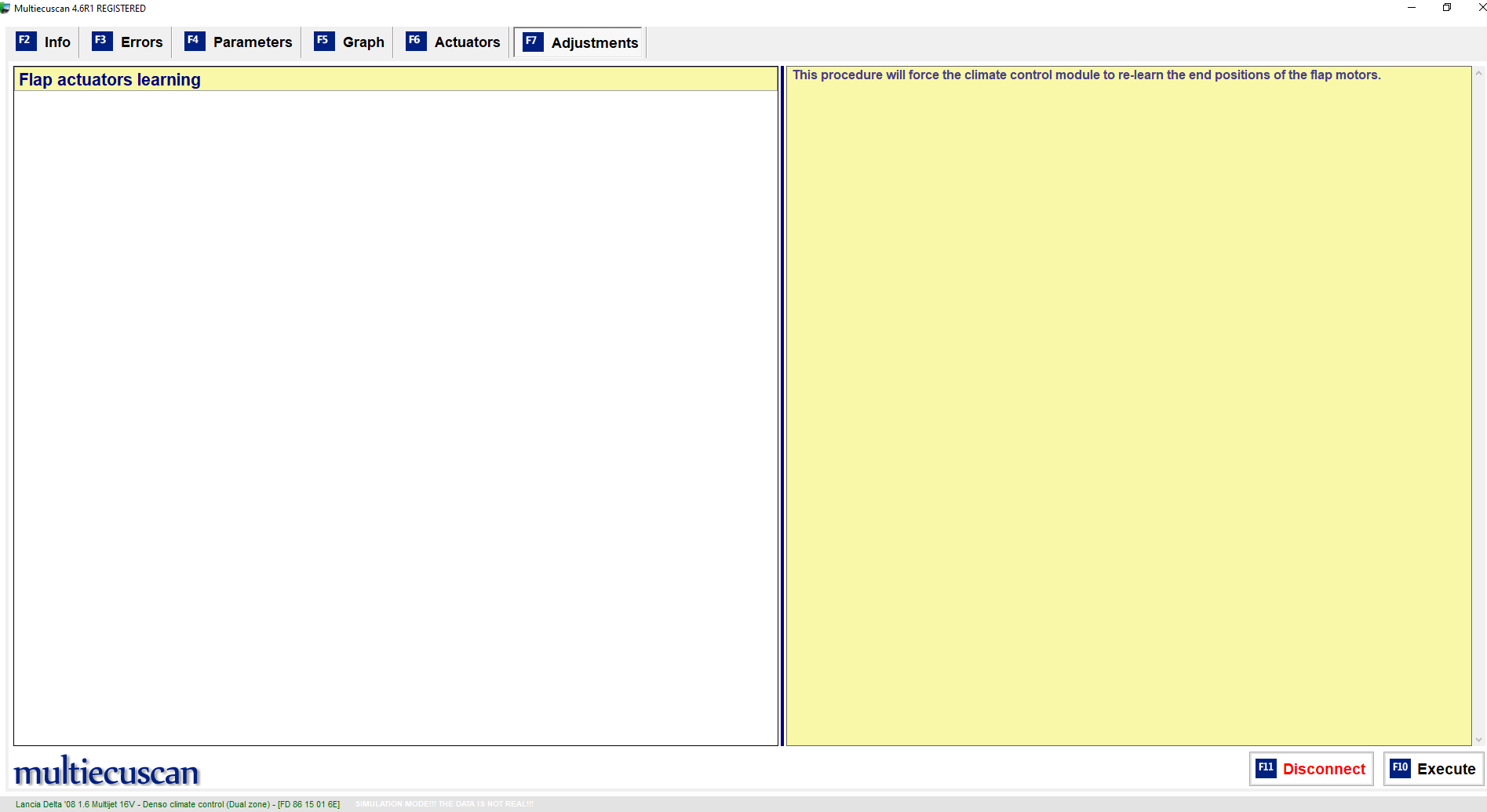

Mijailović P. 3717 Posted October 23, 2023 Kao što se vidi iz kodova grešaka, dve se odnose na isti aktuator i jedna greška pokazuje na neispravnost aktuatora za recirkulaciju. Dakle, obzirom da poseduješ kompletan set za reparaciju , preventivno kreni redom skidati aktuatore i menjati osovinice (spojnice) između klapni i aktuatora. Nadam se da si nabavio i polugicu za aktuator za recirkulaciju koji se nalazi ispod vetrobran stakla. Nakon svega samo odraditi kalibraciju. 1 Reacher Gilt reacted to this Quote Share this post Link to post Share on other sites

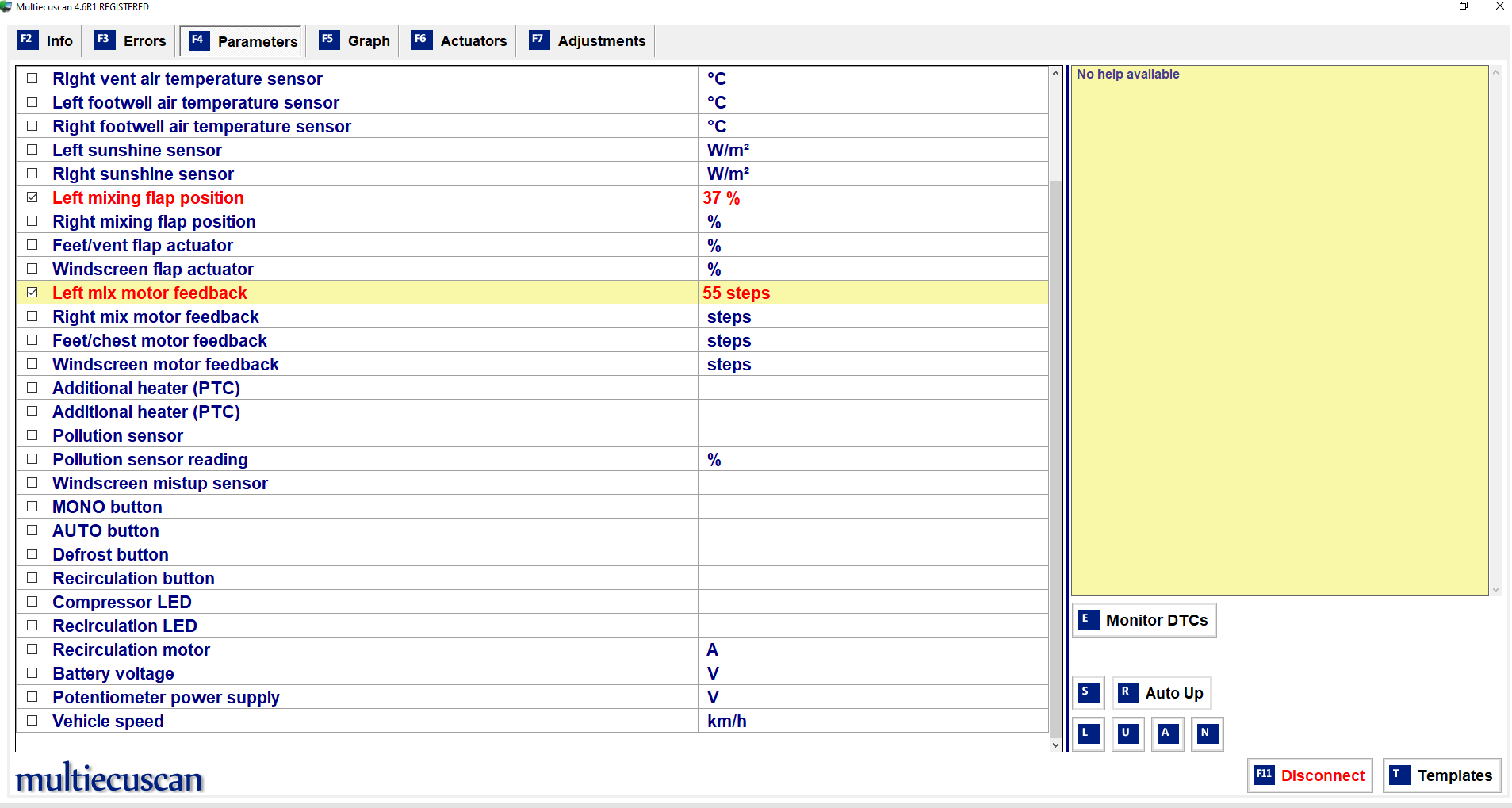

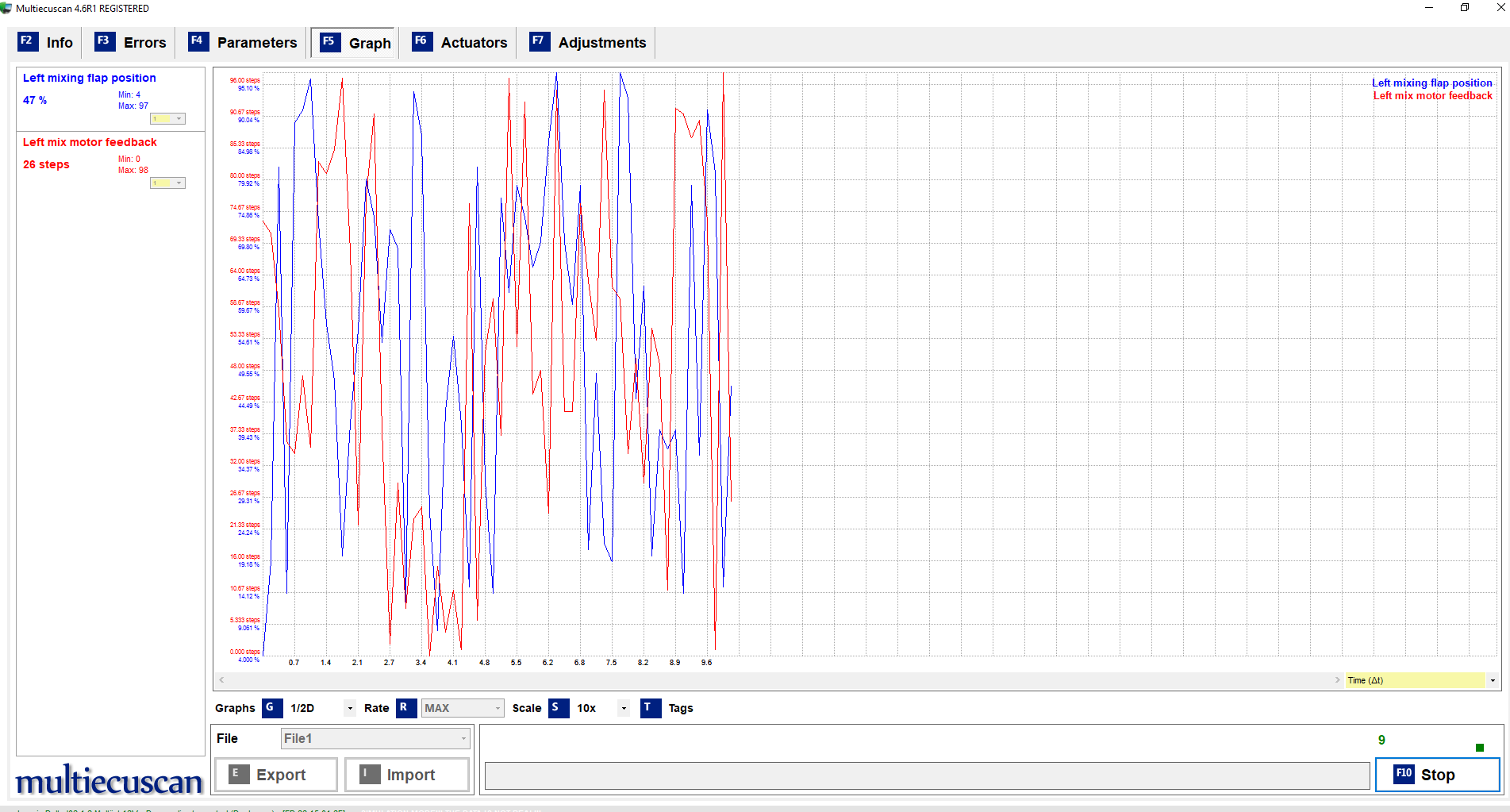

Ivan 21457 Posted October 23, 2023 (edited) Ako smem da sugerisem mom postovanom kolegi i velikom prakticnom znalcu po pitanju popravke digitalne klime... 1 hour ago, Mijailović P. said: i jedna greška pokazuje na neispravnost aktuatora za recirkulaciju Zar ovo nije gornji motoric (od 3 sa leve strane), koji regulise pustanje vazduha na sofersajbnu? A ne motoric recirkulacije? Ako ja ne gresim. Meni deluje da su dve greske za levi mikser (temperatura na vozackoj strani) i to je najnizi motoric od tri okacena sa leve strane. Kao i greska za klapnu usmeravanja na sofersajbnu, tj. najvisi motoric od pomenuta tri sa leve strane. Izmedju njih je motoric usmeravanja grudi/noge. @Veki1970 Za sve ostalo se slazem sa kolegom, proveri prvo osovinice koje povezuju aktuatore i klapne, tj. ovo: https://www.fiat-lancia.org.rs/forum/index.php?/topic/41104-fiat-stilo-fiat-nuova-bravo-automatska-digitalna-klima/&do=findComment&comment=1671054 Ako si kupio ceo set, a vec sve rasturas - mozda bih i preventivno izmenjao sve sto imas u setu, kada se vec kupusa. Sve mozes da prekontrolises dijagnostikom, npr. MES-om lepo mogu da se prate parametri otvaranja klapne u procentima i koracima (steps). Koji se menjaju kako zadajes komande na panelu digitalne klime u kabini. Evo primera bas za levi mikser, izvukao sam iz MES, u modu simulacije: Ako se testira, generalno sve promene mogu da se prate i u obliku grafikona, sto olaksava kasniji ponovni pregled: I kao sto kolega rece, kada se sve odradi - obavezno kalibracija. Ili istovremenim pritiskom na dugmad AUTO+MONO ili dijagnostikom: Edited October 23, 2023 by Ivan 1 Mijailović P. reacted to this Quote Share this post Link to post Share on other sites

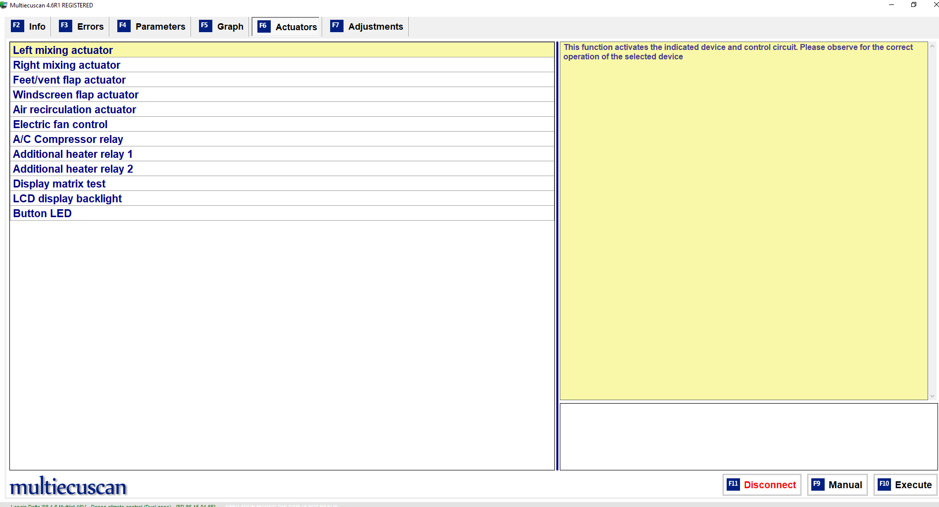

Veki1970 15 Posted October 24, 2023 Sve je već rastureno, i mogu nabaviti ovaj najdonji lijevi novi motorić relativno brzoPitam kako ispitati motoriće ako je sve već rastavljeno, tj. mogu li se ispitati sa nekim instrumentom ili se mora nekako dati kontakt i preko komandi klime gledati. Ne znam kakvu majstor ima auto-dijagnostiku.Poslano sa mog M2012K11G koristeći Tapatalk Quote Share this post Link to post Share on other sites

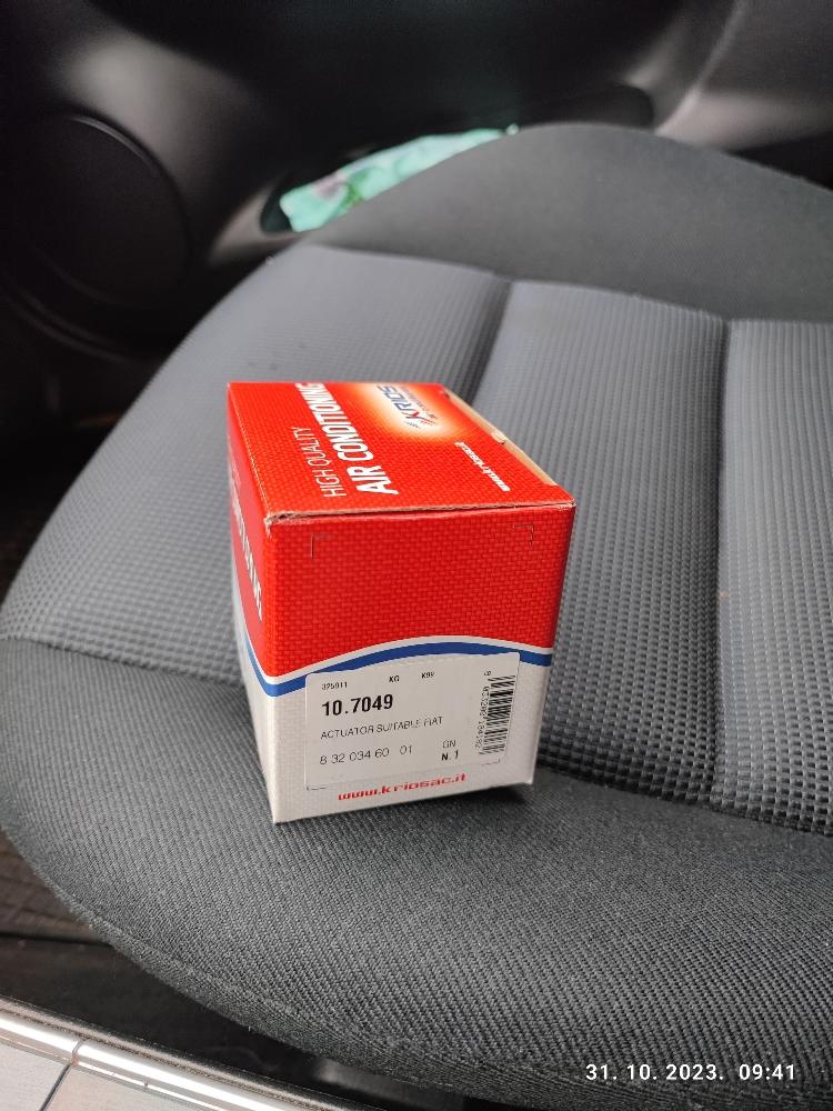

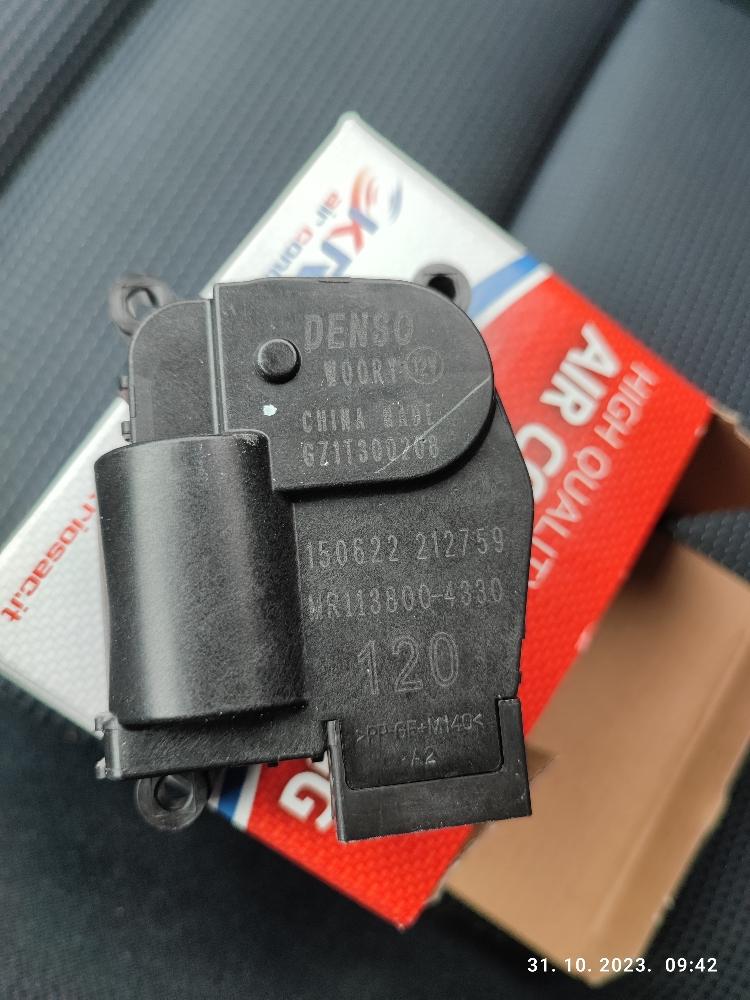

Veki1970 15 Posted October 31, 2023 (edited) Kolege, trebam savjet šta dalje raditi. Nabavio sam 2 nova motorića za vozački mix, ali majstor kaže da ne rade. Navodno i ljevi i desni sada. Traži Denso ili Bosch, makar i polovne. Ima li kakva caka zašto ne bi radili ? Evo slike motorića... Edited October 31, 2023 by Ivan Slike prebacene na FLCS server, skinut TT potpis Quote Share this post Link to post Share on other sites
