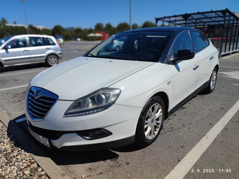

Veki1970 15 Posted September 18 (edited) Pozdrav iz Vinkovaca . Nakon dosta godina ponovo sam u društvu jedne talijanke. Nekad je to bila Alfa 166, a sad se družim sa Lanciom Deltom. Kupljena prije cca 3 tjedna, 2012.g., 1,4 t-jet sa tvorničkom plinom. Nadam se da će me dobro služiti neko vrijeme.... Edited September 18 by Ivan Prebaceno, sredjene slike i format 7 Reacher Gilt, Axic, darkman14 and 4 others reacted to this Quote Share this post Link to post Share on other sites

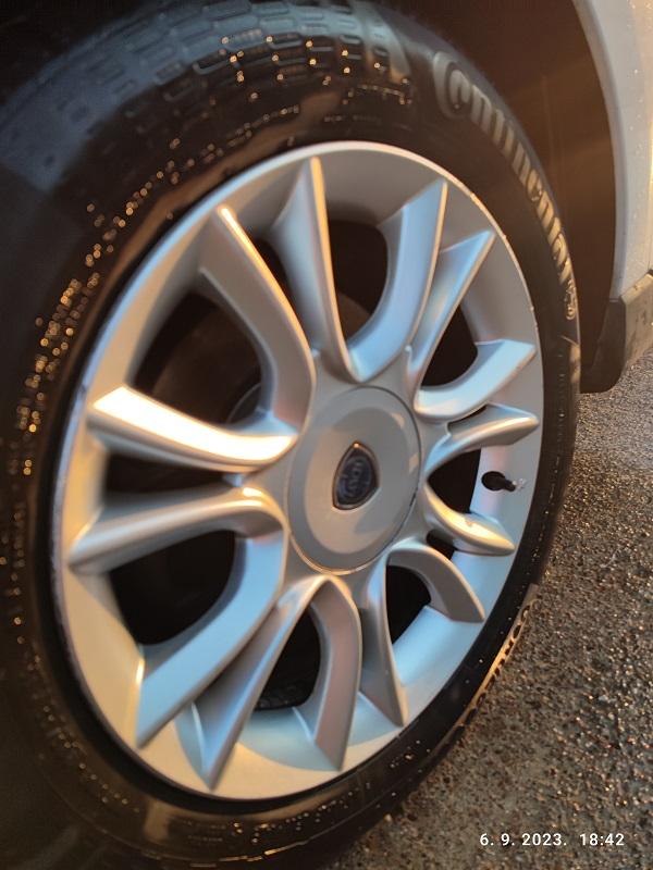

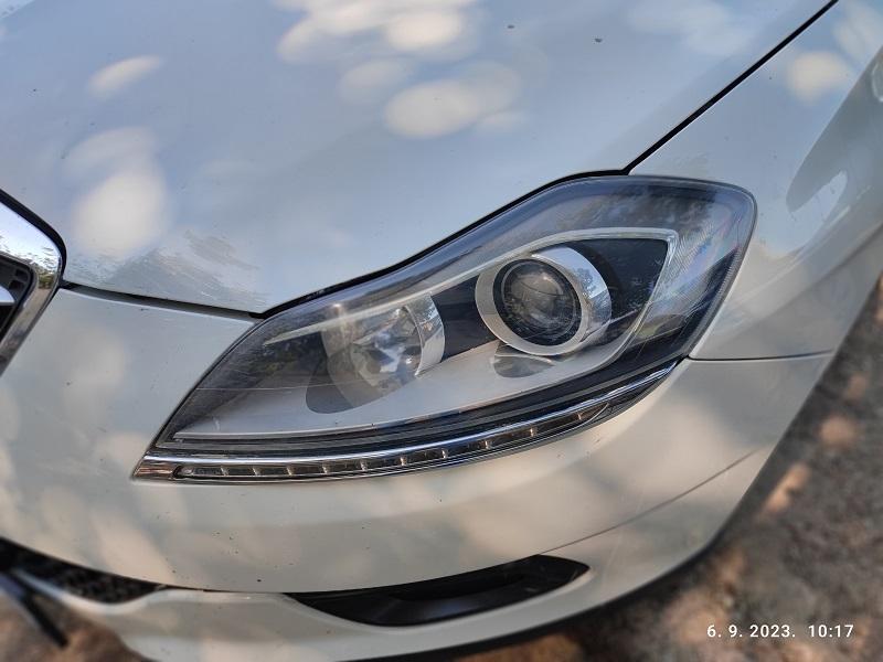

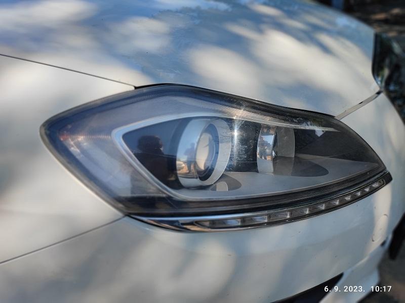

Veki1970 15 Posted September 19 (edited) Da, prava talijanka. Neka dobro izgleda, pa makar i imala neke svoje mušice ... Btw, farovi su ispolirani, felge očišćene, zadnji ležaj točka se raspao pa je i on zamjenjen. Još mi ostaje očistiti unutrašnjost, popraviti Blue & Me modul , pregledati MAF senzor i lambda sondu, javlja mi grešku : P0171 Sistem Too Lean, Bank 1, i onda dosta grublje radi. Edited September 19 by Ivan Sredjene slike 2 Axic and MS PK reacted to this Quote Share this post Link to post Share on other sites

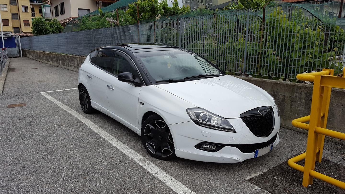

integralac 2564 Posted September 19 Takvu ja trazim ali sa TT motorom, da je na kraju napravim ovako 1 alfini0507 reacted to this Quote Share this post Link to post Share on other sites
ostoja 129 Posted September 19 (edited) @integralac Sta znam, meni je Lancia od Kappa-e na ovamo uvek pre delovala kao executive kocija na koju ide brdo hroma, a ovi chrome delete su mi nekako prikladniji nekoj Giuilietti, pa i Sport Bravo-u. Delti pre pristaju potpuno bele stopaljke i farovi sa blagim efektom ogledala nego ovo crnilo. Edit: a hrom da ostane. Edited September 19 by Ivan Skinut nepotreban citat, dodat tag 1 Reacher Gilt reacted to this Quote Share this post Link to post Share on other sites
