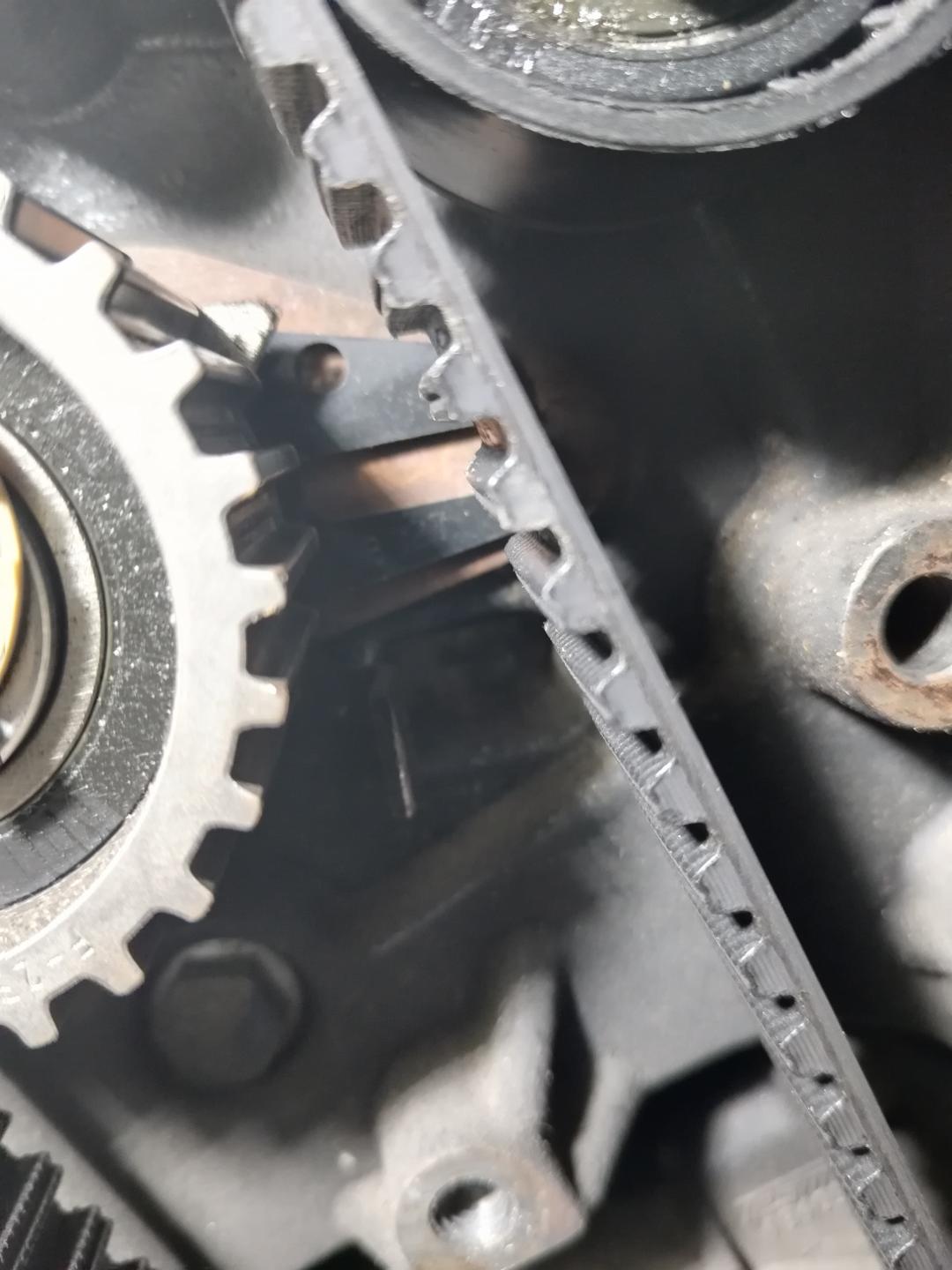

petarcirjanic 43 Posted September 5 (edited) Zvuk se pojavljuje kada je motor zagrejan recimo od 70 stepeni c,na leru u obrtajima ga nema, pošto sam skoro pazario auto kod mene je praksa da neke stvari pregledam i odradim preventivno, tako sam pregledao zup kaiš pk kaiš rolere itd usput sam skinuo alternator gde je zamenjena remenica, jedan ležaj, kolektor, i četkice reglera, pregledao sam remenicu radilice koju planiram da zamenim, probao bez pk kaiša isto ga ima. Edited September 5 by petarcirjanic Quote Share this post Link to post Share on other sites
petarcirjanic 43 Posted September 7 (edited) Moguć uzrok zvuka, previše zategnut zupčasti kaiš. Popustio španer da skala bude na centru rupice i zvuk je skoro nestao, ostaje da probam još neki dan i pitanje stanja rolera pumpe za vodu itd, svakako je u planu zamena. Edited September 7 by petarcirjanic 1 MS PK reacted to this Quote Share this post Link to post Share on other sites
petarcirjanic 43 Posted September 15 Zamenjen set za zupčenje sa pumpom za vodu, set pk kaiša, remenica radilice i nema više zvukova, motor radiuveoma tiho. 2 alfini0507 and knezevic76 reacted to this Quote Share this post Link to post Share on other sites

petarcirjanic 43 Posted September 18 Da ta remenica ima slika u temi gde sam predstavio auto. Generalno informacija od prodavca je bila da je v servis rađen pre 25000km izgleda da su i njemu tako rekli, on je radio mali servis, gledajući pk kaiš i rolere to sve nije bilo pohaban ali zupčasti kaiš, roler i zatezač katastrofa, dali zbog pretegnutosti kaiša ili nije menjano sad nije ni bitno. 1 alfini0507 reacted to this Quote Share this post Link to post Share on other sites
