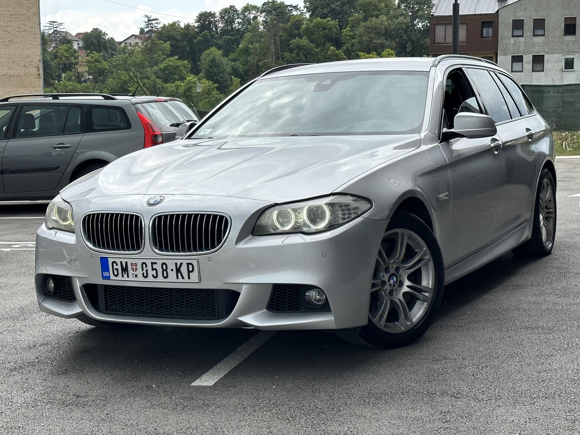

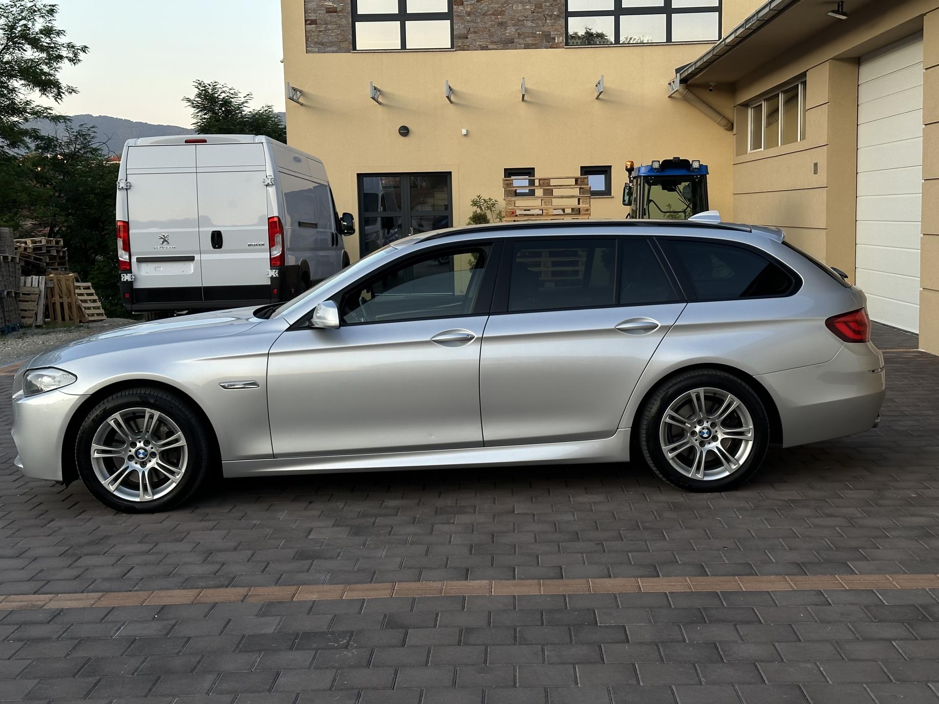

vilota032 165 Posted July 17 ... Nakon prodaje Abartha, sedim na oglasima i ne znam sta da trazim. Kada sam jurio F30, pre 3 godine, znao sam da zelim taj auto, posle prodaje F30 hteo sam abartha dok sam jos uvek momak, a nakon prodaje abarta...sedim, listam oglase, i u bunilu sam Poslao sam poruke ljudima od kojih sam ranije ili kupovao aute, ili znam da imaju dobro odrzavane primerke i u lepoj opremi. Ovog puta akcenat mi je bio da pronadjem dobro i lepo odrzavan auto, a ako je moguce, da bude bar malo uocljiv od ostatka mase auta... Zove me drugar, kaze mi da ima u ponudi bas ovaj auto koji ce nekoliko minuta kasnije postati moj: BMW F11 525 xDrive, u M paketu. Najvaznije da se kaze oko odrzavanja - uradjeni su mali i veliki servis pre mesec dana, zamenjeni leteci lezaji, uljna pumpa, zamenjen jedan vazdusni jastuk, turbine obe remontovane, dizne servisirane, proverene i zamenjene gumice, novi diskovi i plocice, ima jos nesto sigurno ali pisacu kako se budem setio. Auto ima fantasticnu opremu, pocevsi od dinamik farova sa pranjem, head up displeja, tempomata i limitera, grejanje sedista, hill hold, cak 5 modova voznje, sport menjac sa saltanjem na volanu, a ono sto je mene najvise odusevilo je adaptivno vazdusno vesanje. Auto bukvalno pliva po putu i neverovatan je za voznju. Na njemu su kao nove Pirelli P7 letnje gume sa M felnama. Za sada toliko... pozdrav od mene 14 city, neshtry, nobutado and 11 others reacted to this Quote Share this post Link to post Share on other sites

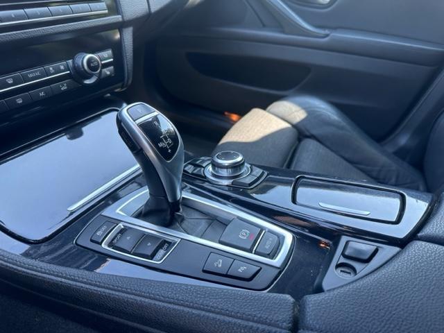

vilota032 165 Posted Thursday at 09:18 PM Imam pitanje vezano za menjac i mali problem koji imam na ovom autu, naime, oseti se da samo, ali samo prilikom saltanja iz 6. u 5. brzinu, menjac trza. Promenjen je wandler menjaca, prvobitno je trzao iz 2. u 3., a sada samo kada idem neki kickdown ili dodam gas, pa iz 6. u 5. Nebitno je da li udjem u rucno saltanje menjaca ili automatski salta, ista stvar se desava. Do cega li moze biti i kako bih mogao resiti problem? kod bivseg vlasnika (mog drugara) nije trzalo dok nisu dolili ulje, nakon toga trza. Da li bi bilo resenje da mozda izvucemo 0.5L ulja iz menjaca? Za sve sugestije slusam i tu sam Quote Share this post Link to post Share on other sites
MS PK 7231 Posted Thursday at 10:04 PM Samo specijalizovani servis za te menjace i da krenu redom, dzabe mi da pisemo ovde napamet. Nije mi jasno sto su dolili to ulje ( zasto nije uradjen servis menjaca kako dolikuje) i da li su dolili dovoljno i da li je odgovarajuce uopste, i gde mu je tih famoznih pola litra i, i, i..? Po meni prvo dijagnostika i servis menjaca.Послато са SM-A307FN помоћу Тапатока 1 PremieRacing reacted to this Quote Share this post Link to post Share on other sites
vilota032 165 Posted Thursday at 10:10 PM Na dijagnostici ne izbacuje nijednu gresku, menjac stvarno lepo, precizno, meko salta pri ubrzanju...takodje kada kocim, ili na volanu idem u nize stepene prenosa, nikad nije problem osim iz 6. u 5. brzinu, tada jedino "trza". a mozemo odraditi servis menjaca, proverimo boju ulja koja je sada u menjacu i sipam najkvalitetnije sad Quote Share this post Link to post Share on other sites
danijel55 624 Posted Friday at 04:36 AM Pozdrav komsija.Posto smo blizu ko ti odrzava bmw? Za pocetak bi probao sa resetovanje adaptacije menjaca.Sledece sto mozes je servis menjaca. Pretpostavljam da je zf6 i zf8 sličan menjac.Tj ima u sebi ventile,pa moguce da jedan ventil na kratko zaglavi i napravi taj trzaj ,ali to je posao za neki servis automatskih menjaca. Quote Share this post Link to post Share on other sites
vilota032 165 Posted Friday at 06:06 AM Komsija, u poslednje vreme je servisiran kod Dada u GM. Definitivno mozemo proveriti te ventile, kao i kasnije servis ako ne resimo problem Quote Share this post Link to post Share on other sites
danijel55 624 Posted Friday at 10:30 AM Adaptaciju menjaca reset.To prvo,pa onda gledaj sta dalje. Quote Share this post Link to post Share on other sites
