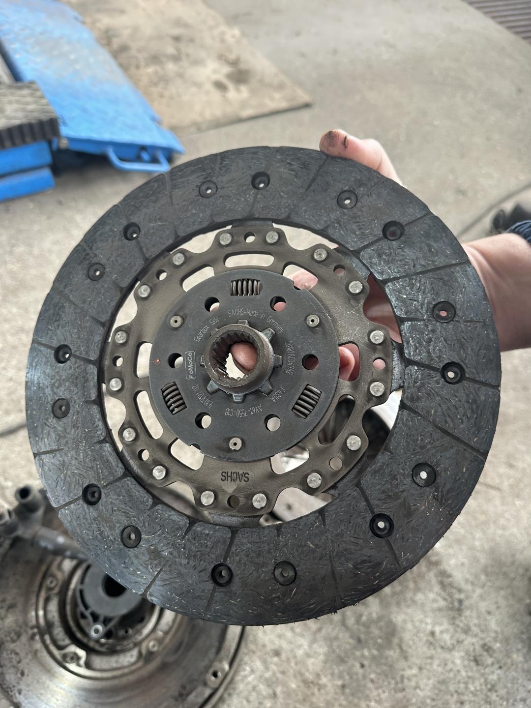

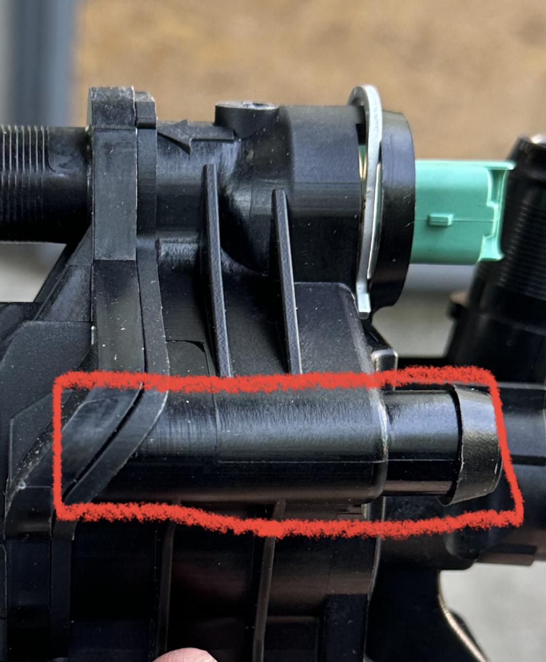

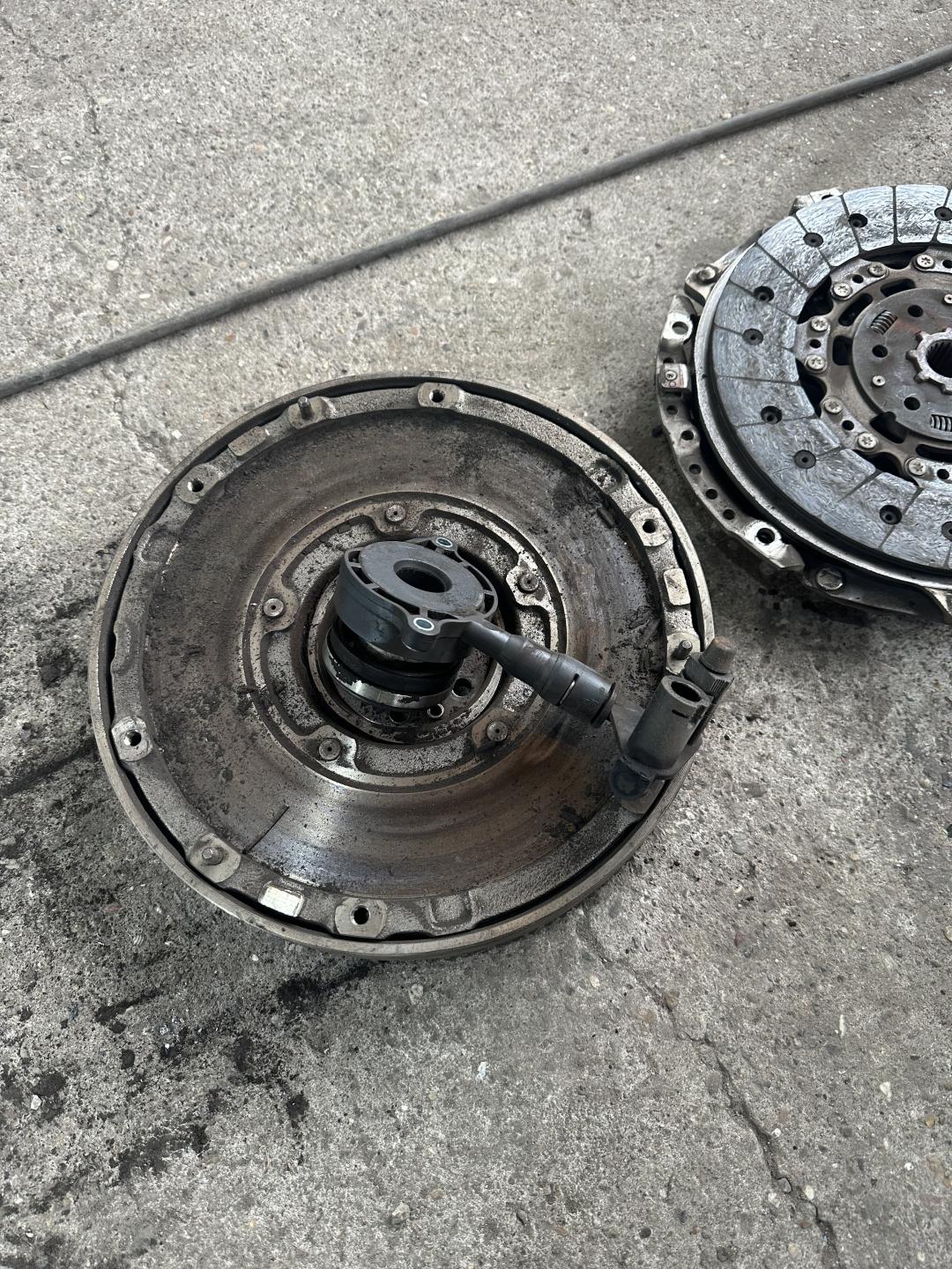

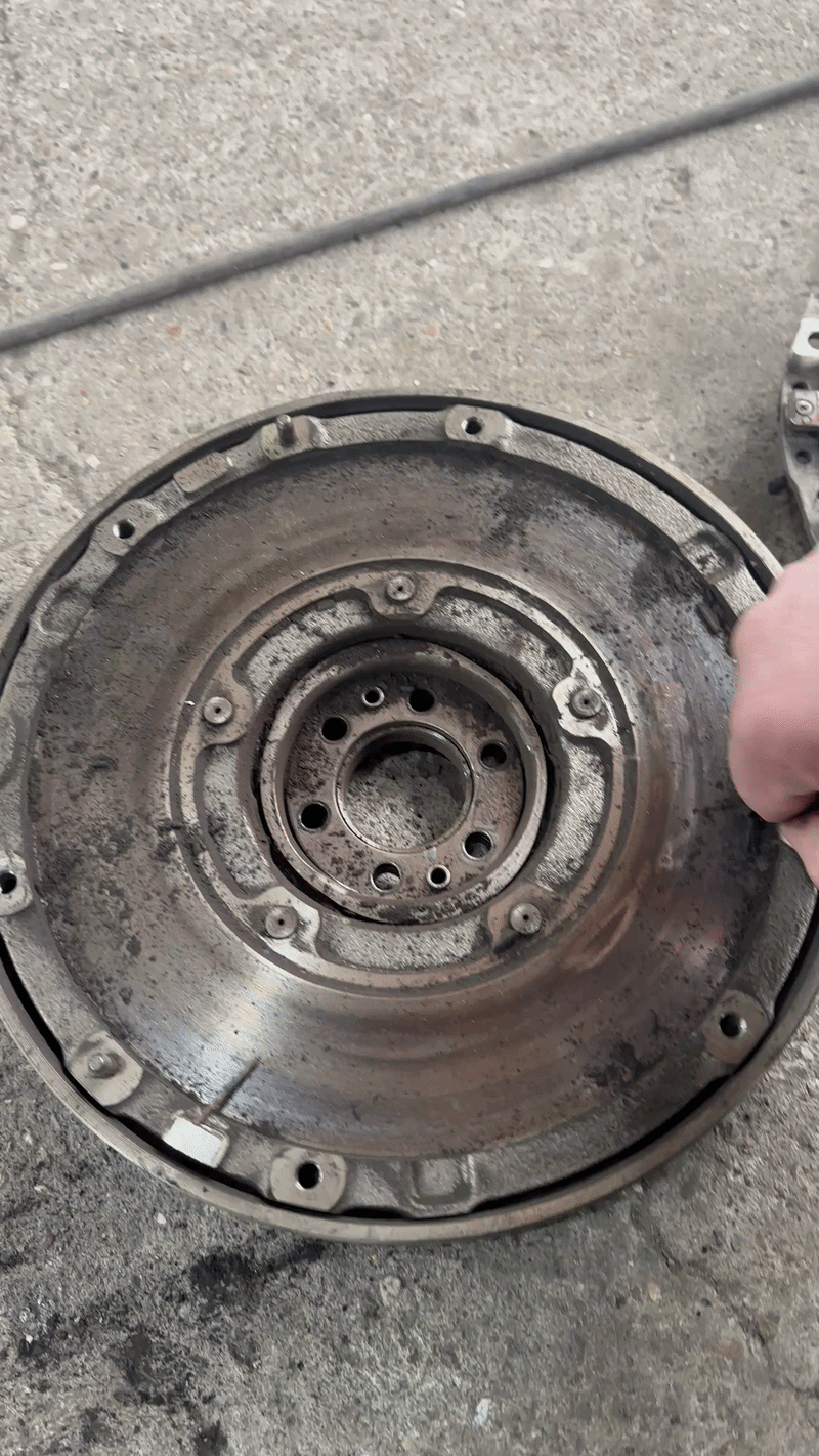

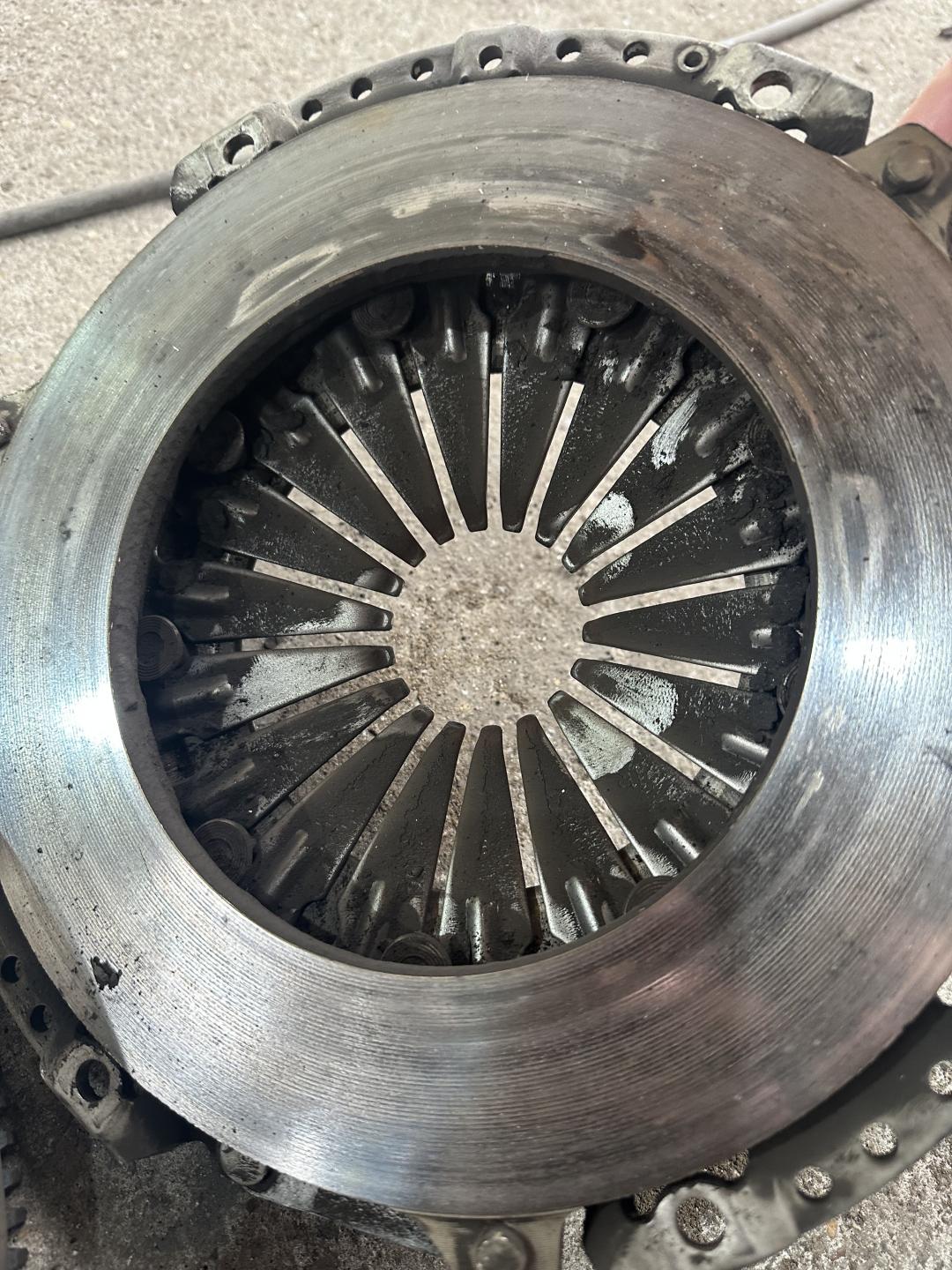

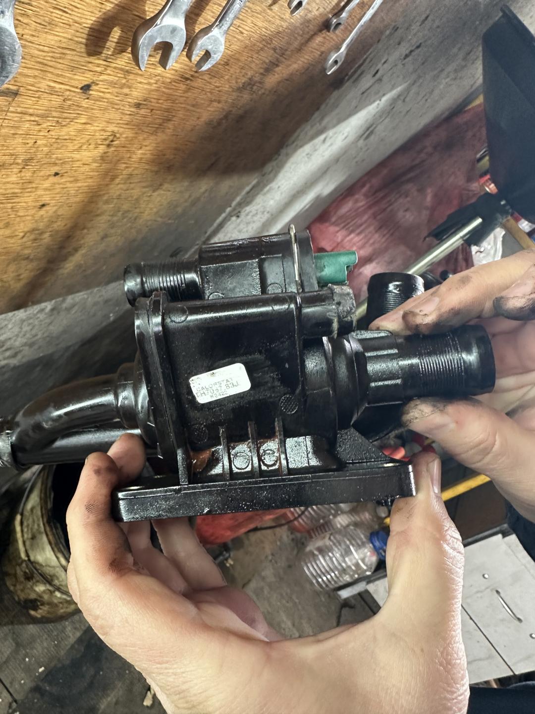

IDzO 2588 Posted March 17 On 10/12/2023 at 9:42 PM, IDzO said: @MiloshBg, to je baš skupo. Ali sa druge strane je i noviji auto. Ovaj deo + dopuna antifriza + ruke = 12.700,00 RSD Na starom delu je curelo na obeleženom delu. Ni ovaj novi deo ne izgleda nešto obećavajuće (mom laičkom oku) ali videćemo kako će se ponašati u praksi. Opet je pukao ovaj termostat i nivo rashladne tečnosti u boci se značajno počeo smanjivati. Poslednji put je zamenjen u oktobru 2023. godine. Tada novi, ugrađeni je sada pukao (ili se razišao) na fabričkom spoju na donjem delu slike. Sada je cena termostata 4.600,00 RSD. Danas su, pored gore navedenog termostata, zamenjeni plivajući zamajac sa setom kvačila, hidraulični cilindar, lamela i ulje u menjaču. Prema rečima majstora, lamela je skroz izgorela, a plivajući se skroz razdrmao i zato je lupao. Slike: Cena delova je vidljiva dole na računu, a ukupan iznos koji sam platio za sve je 86.000,00 RSD. Kilomerraža: 223.835km 6 knezevic76, horvat, moron and 3 others reacted to this Quote Share this post Link to post Share on other sites
shuxx 21444 Posted March 17 Od čega pukne termostat, mada kada vidim da je od plastike.... Svakako nema opterećenja osim priključka za crevo Quote Share this post Link to post Share on other sites
IDzO 2588 Posted March 17 5 minutes ago, shuxx said: Od čega pukne termostat Ovaj poslednji je pukao na nekom fabričkom spoju. Kao da se razišla plastika. Kaže mi majstor da najverovatnije puca zbog krute/loše plastike i zbog vibracija koje proizvodi dizel motor. Quote Share this post Link to post Share on other sites
shuxx 21444 Posted March 17 Ima li kvalitetniji. Pa nije termostat napravljen da stoji na stalaži, nego da bude na motoru. I da radi 100 000 km. Quote Share this post Link to post Share on other sites
IDzO 2588 Posted March 17 5 minutes ago, shuxx said: Ima li kvalitetniji. Iskreno da ti kažem ne znam. Nisam ga pitao šta je u ponudi. Ugradio je ovaj pa ćemo videti kako će biti. Quote Share this post Link to post Share on other sites
moron 5796 Posted March 17 2 hours ago, shuxx said: Ima li kvalitetniji. Pa nije termostat napravljen da stoji na stalaži, nego da bude na motoru. I da radi 100 000 km. Čitao sam da je sa plastičnim termostatom ( čime se telo sastoji od dve polutke, medjusobno samo zavarene ) godinama muku mučio i Renoov motor 1,33 TCE ( samo se odjednom u vožnji razdvoje te dve plastične polutke i dodje do naglog gubitka rashladne tečnosti i sve ode u 3PM ) i da su kod tog motora tek nedavno prešli na plastično kučište termostata iz jednog dela. 1 IDzO reacted to this Quote Share this post Link to post Share on other sites
shuxx 21444 Posted March 17 Ja kapiram da se štedi, ali svaki taj deo treba da izdrži 100k km, i da ne napravi havariju svojim kvarom. Da prsne u vožnji i da motor ostane bez vode, to je katastrofa. Da barem uvedu redovnu zamenu na 80/100 k km Quote Share this post Link to post Share on other sites
knezevic76 9952 Posted March 17 Termostati su pocwli da pucaju od kad su poceli da ih prave od plastike.Kod renoa, kao sto rece kolega, ostavljao na sred puta i izazivao havariju na motoru.Kod Tipa pusta na plasticnoj luli.....Sent from my SM-S926B using Tapatalk 2 IDzO and shuxx reacted to this Quote Share this post Link to post Share on other sites
