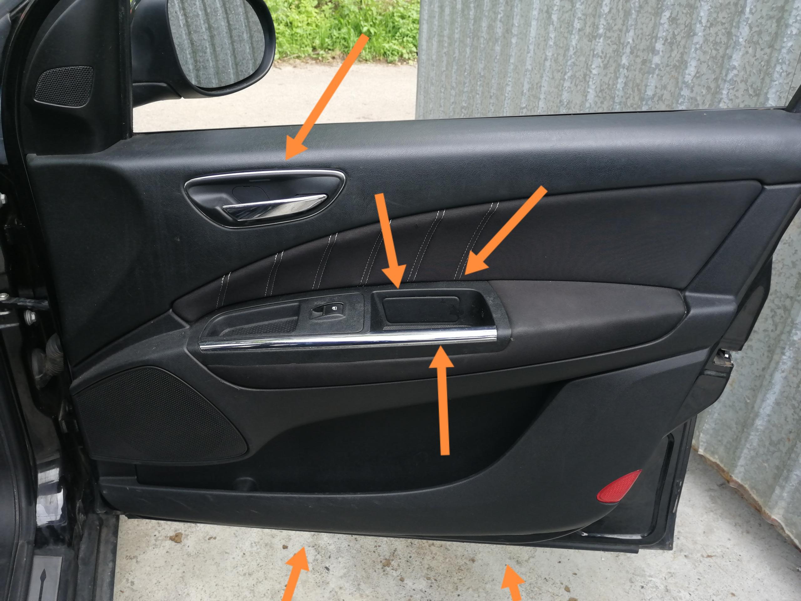

Prvo pozicije gde se srafovi nalaze. Ova gornja 4 su inbus donja dva pri dnu obični krstasti.
A sad redom sta od plastika skidati da bi se prislo onim gornjim srafovima.

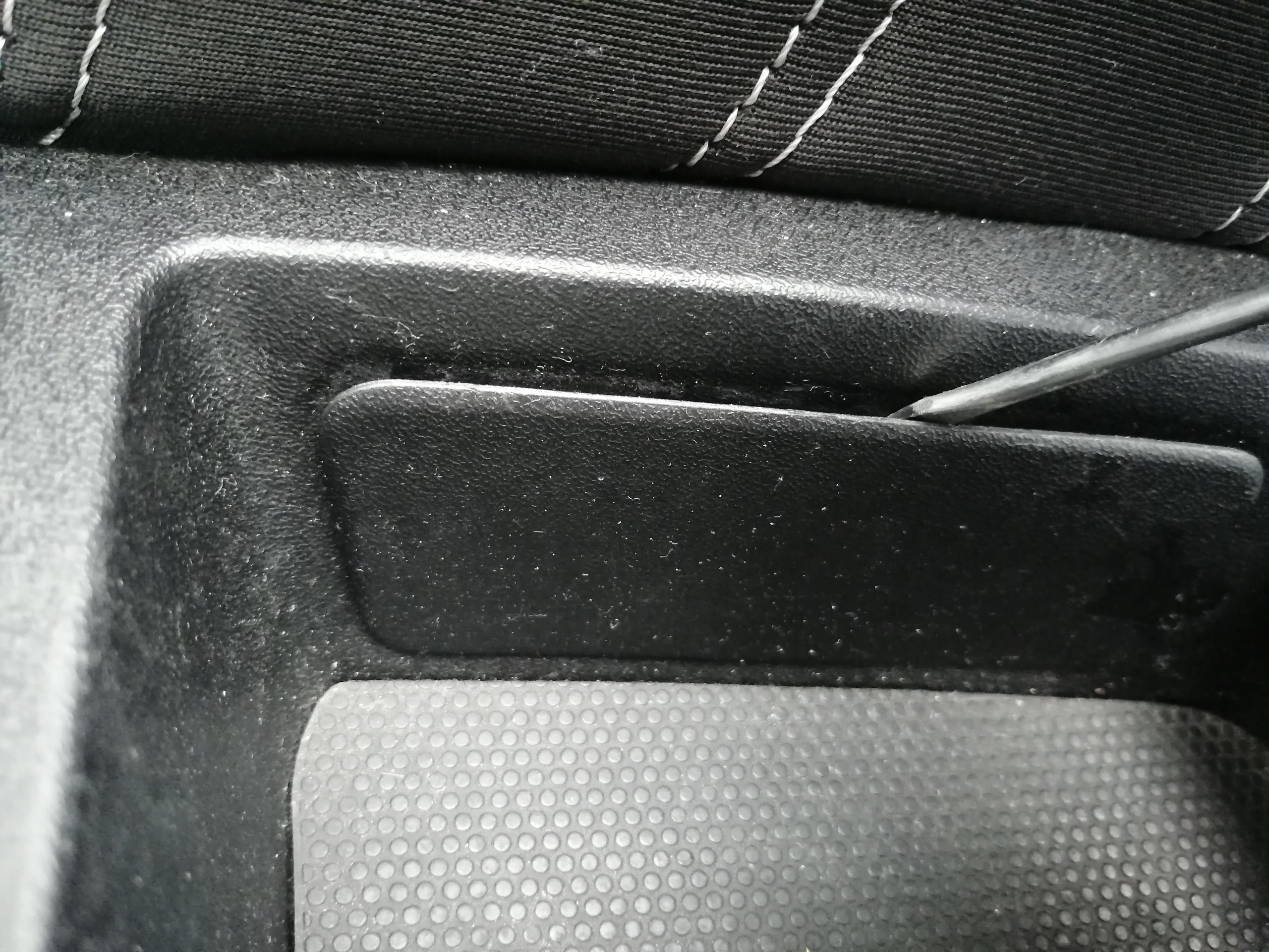

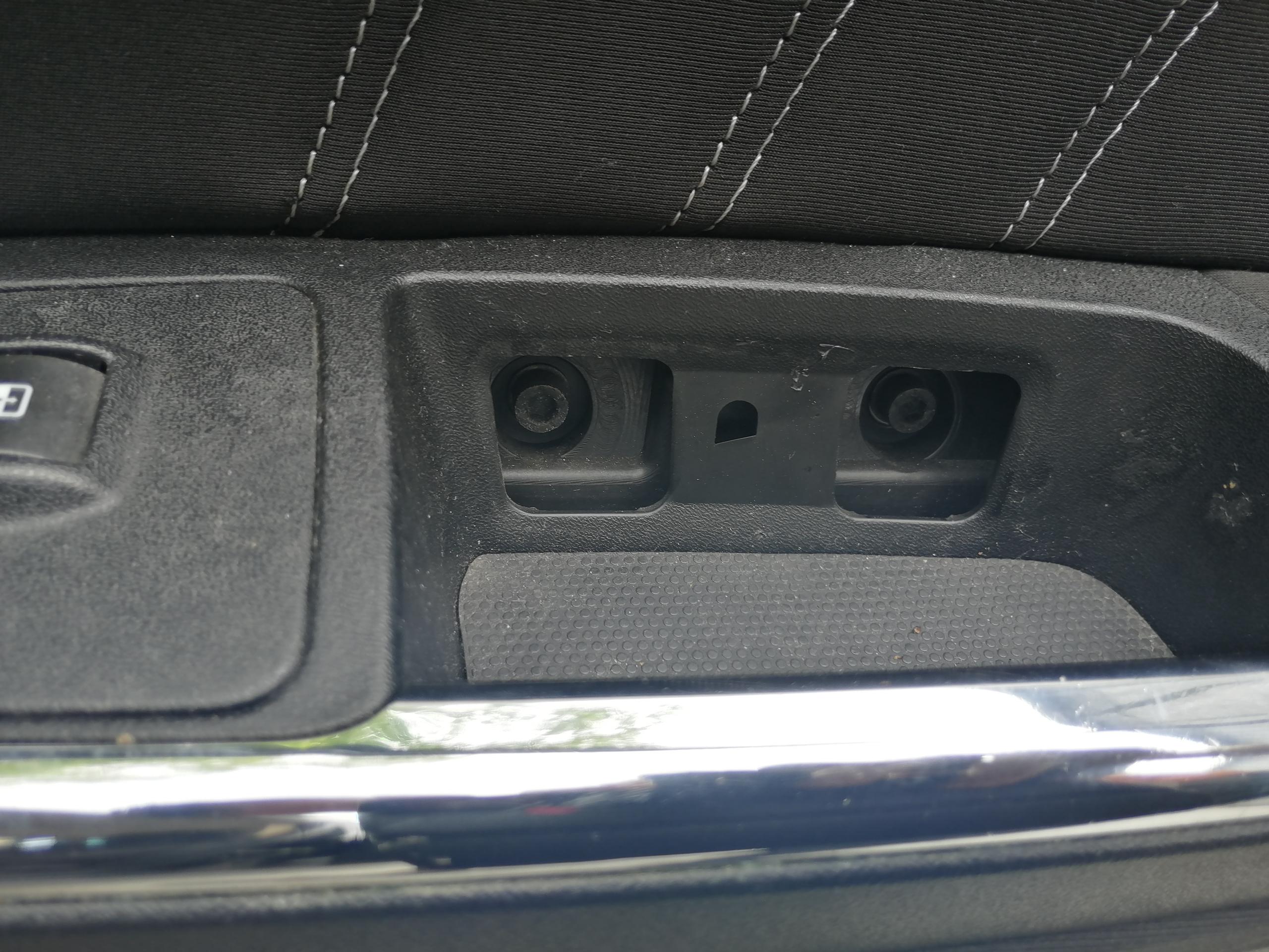

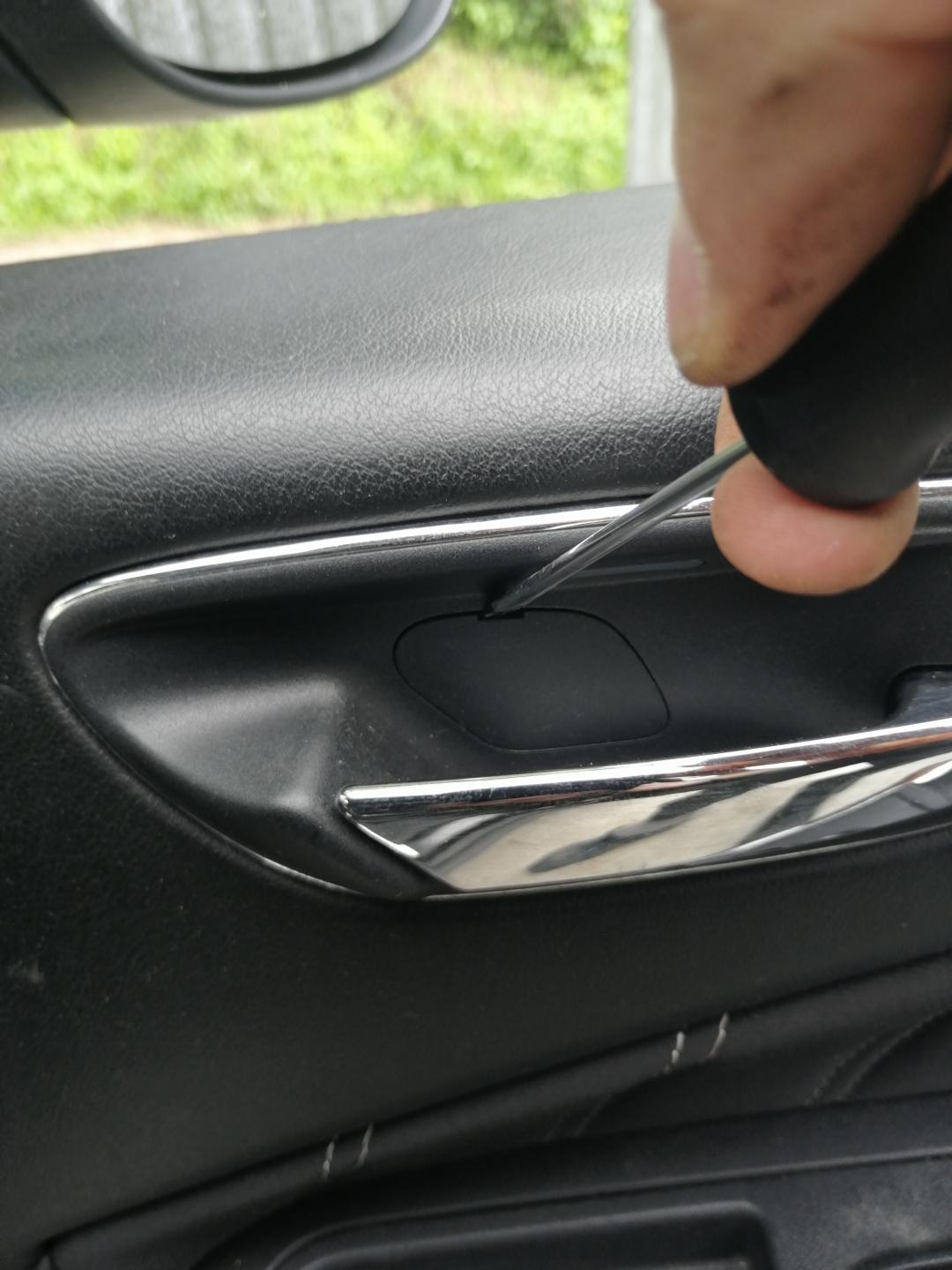

1. Iza kvake taj prvi šraf
IMG_20230625_175101.thumb.jpg.60e8c567d802dcb60d8d96fcd7d81b57.jpg IMG_20230625_175217.thumb.jpg.9be04f7da2281162d0760e04aab76c3c.jpg

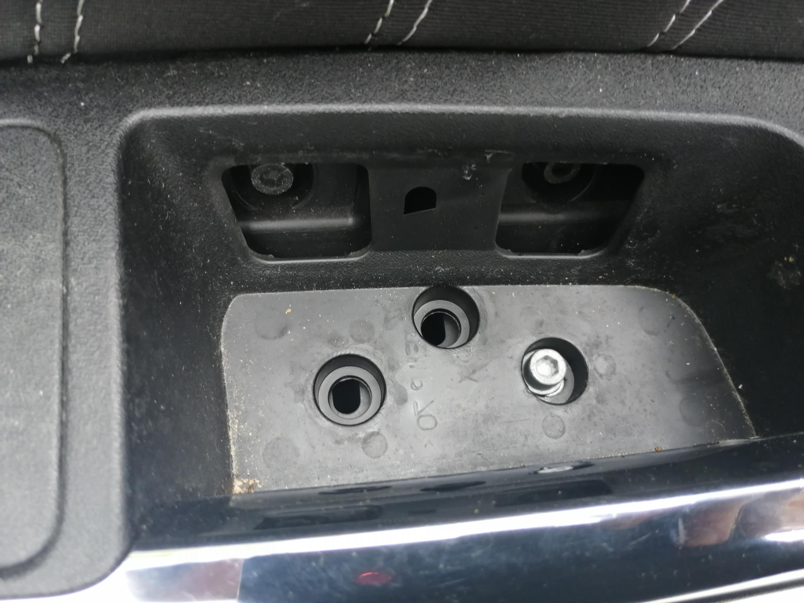

2. Plastika iza rukohvata, ovde ima 2 srafa za vozačev i suvozačev tapacir, kod zadnjih je samo jedan.
IMG_20230625_175224.thumb.jpg.c196e35649b064e34f42b34ddfc4a30f.jpg IMG_20230625_175234.thumb.jpg.212bb3814f79eceba229ea85a5a371f1.jpg
3. Gumeni pokrivač na rukohvatu, tu je samo jedan inbus šraf

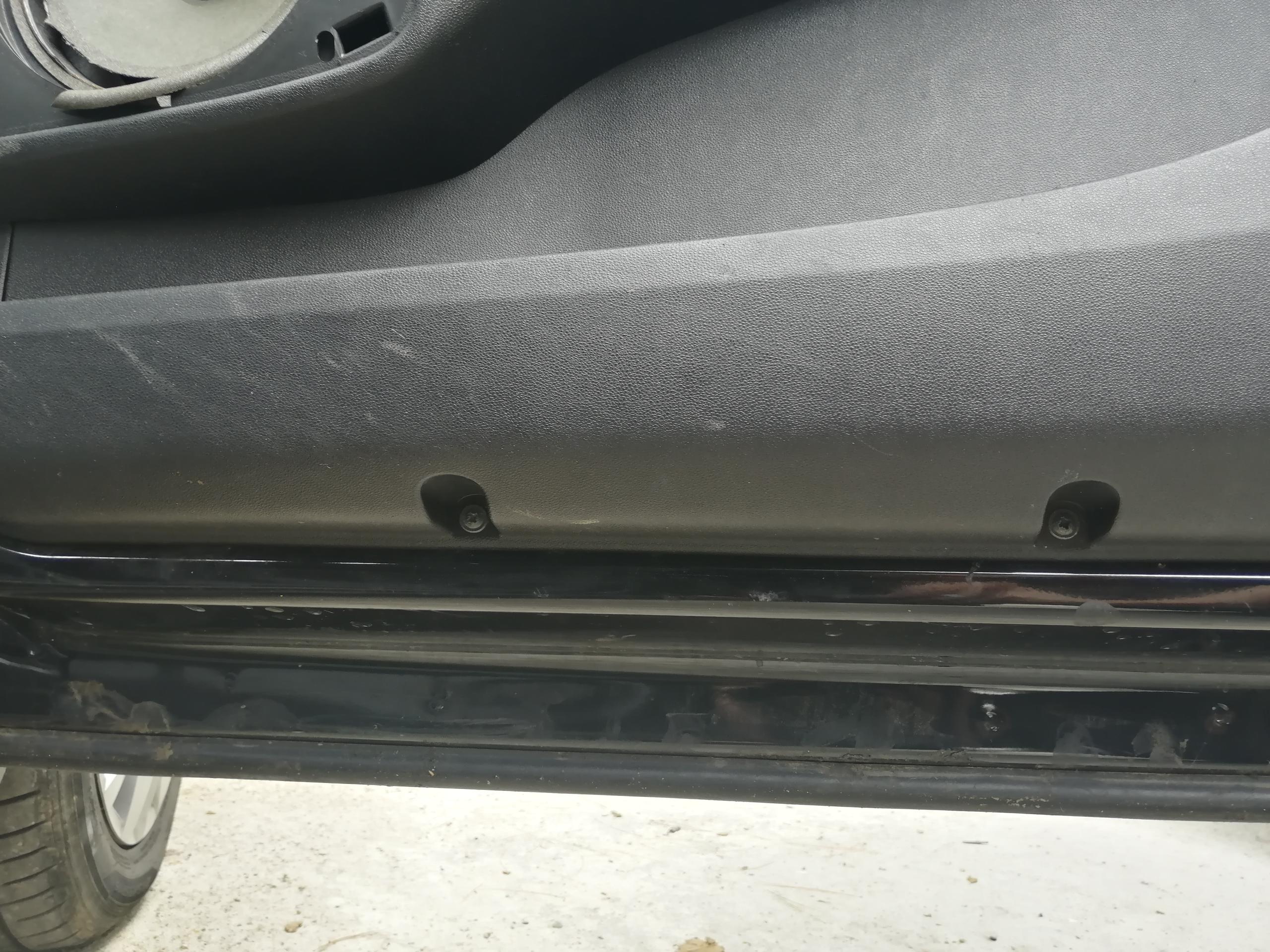

4. Preostala 2 krstasta šrafa na dnu tapacira.
Onda ide lagano srafcigerom natezanje da se tapacir odvoji od vrata, drze ga nekoliko plastičnih tipli.

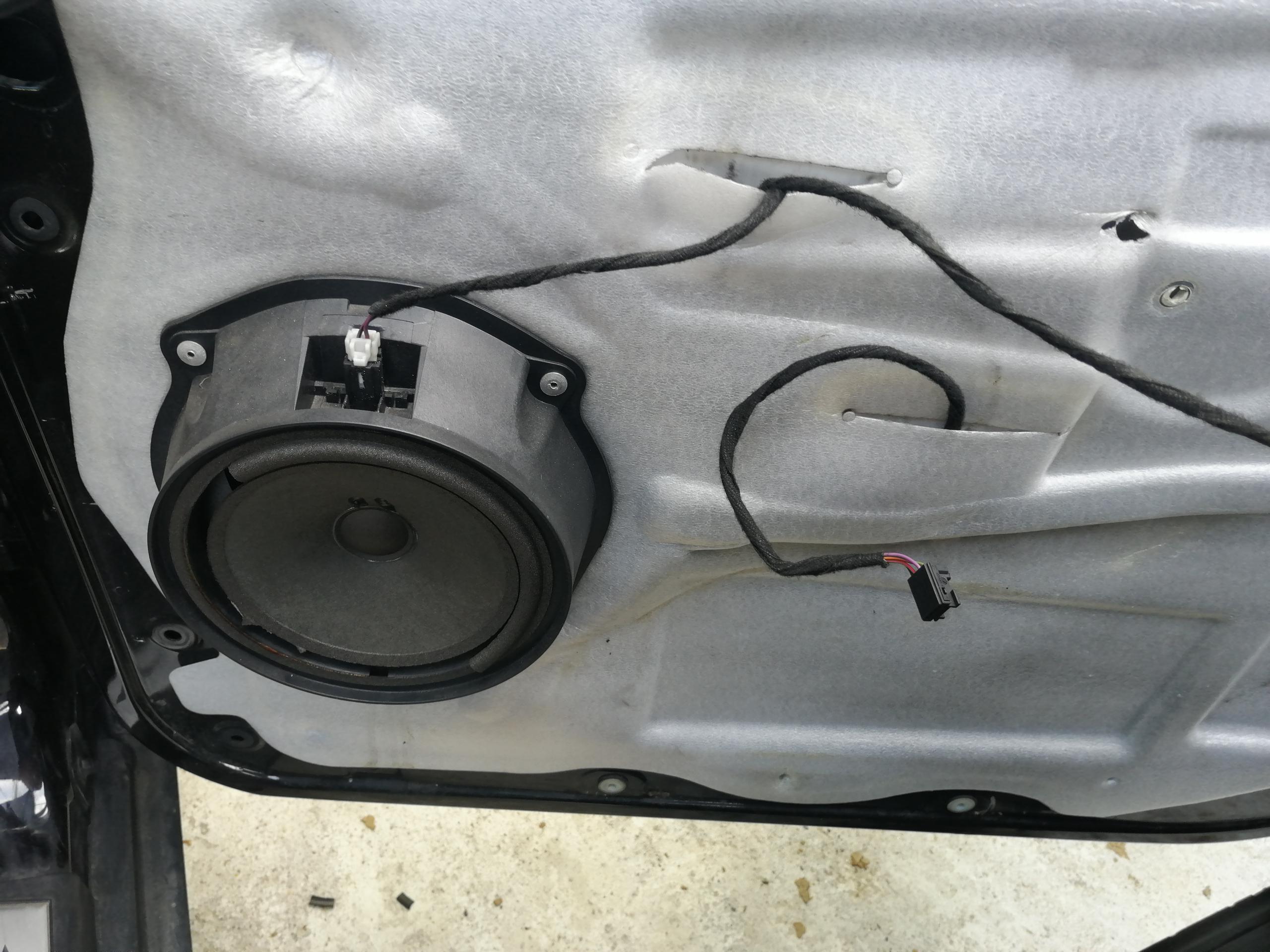

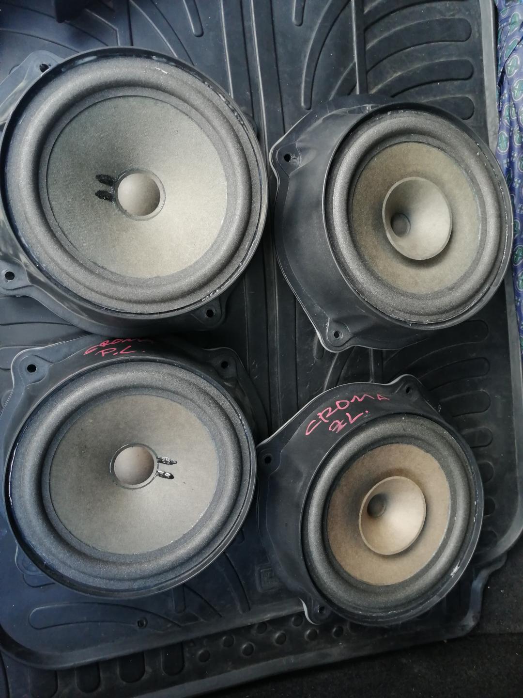

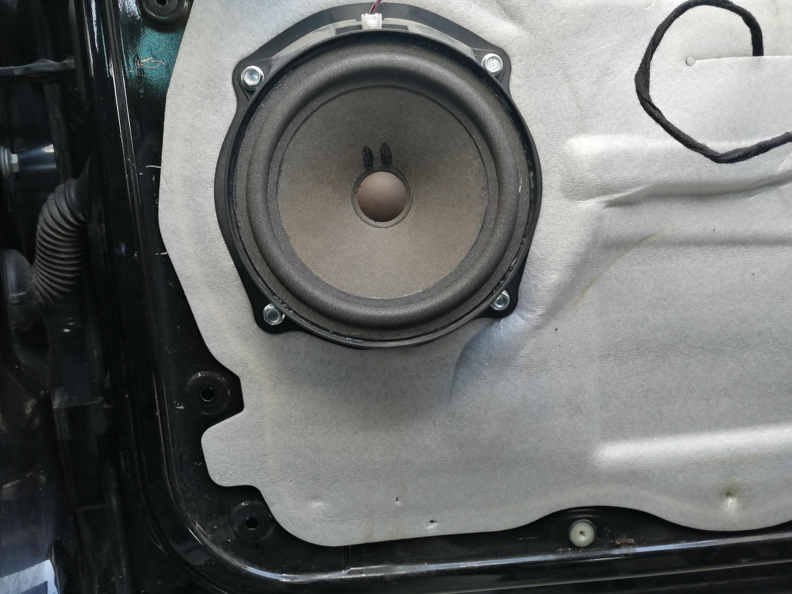

Stanje zvučnika moze da se proveri samo skidanjem mrežice sa tapacira ali ako će se skidati zvučnik onda mora ceo tapacir skinuti.

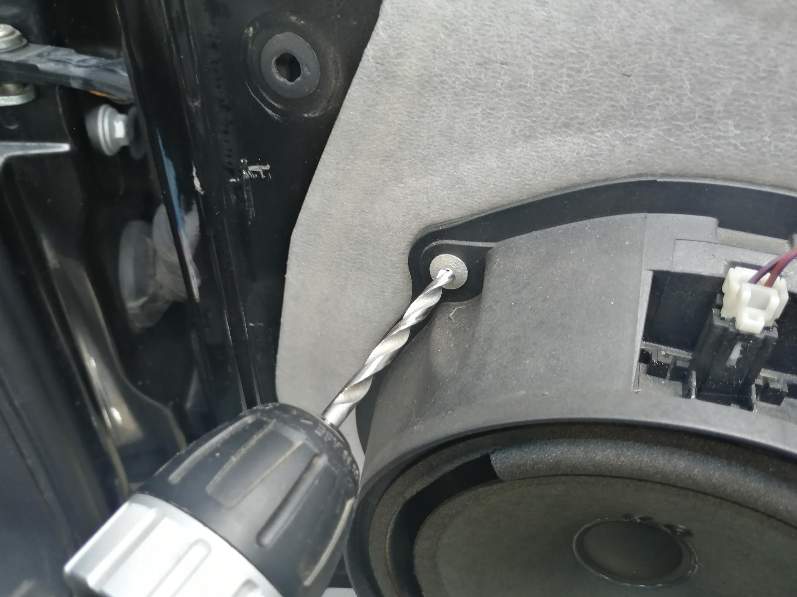

Obzirom da su italijani takvi pa su zvucnike popnitnama lepo pričvrstili, ne gine busenje svih 16 da bi se isti skinuli i zamenili.
IMG_20230625_180535.thumb.jpg.05afe426a9f5328301dba3bbb6ab16c6.jpg IMG_20230625_180516.thumb.jpg.dec06f1934be41829d2075f9829350bc.jpg
Ostaje samo da se zamene zvučnici, nadju odgovarajuci srafovi umesto nitni ( ko hoće verovatno može opet da stavi popnitne, ja neću sigurno).

Da dopunim još kojom slikom sad kad su završeni radovi.

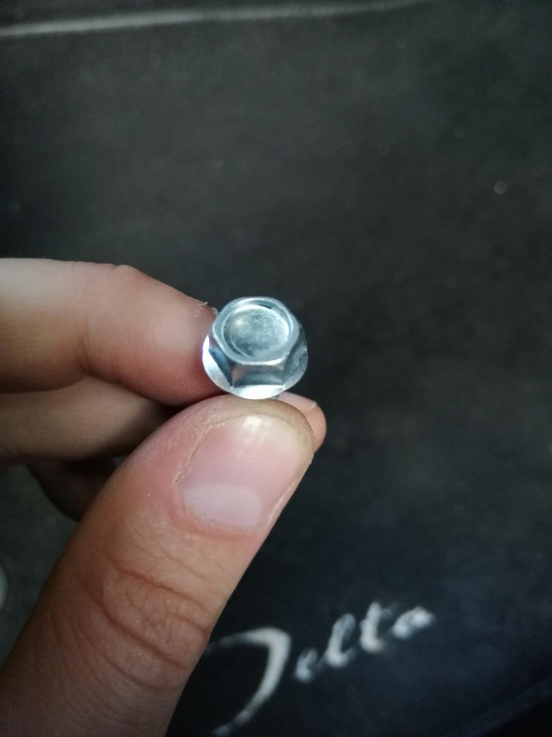

Srafovi umesto onih pop nitni se uklapaju bez greske, glava je za kljuc 10, samo se lepo zategne i fiksirani čvrsto.
IMG_20230626_192143.thumb.jpg.15fa1e67f2b78249ac737300df1e97b0.jpg IMG_20230626_192135.thumb.jpg.e5410cd2f39ad7b10e4d07d4d51971b0.jpg
A sto se tice zvuka sad je to ono pravo, Bass +3 Treble +5  i fabricki radio fino to gura.

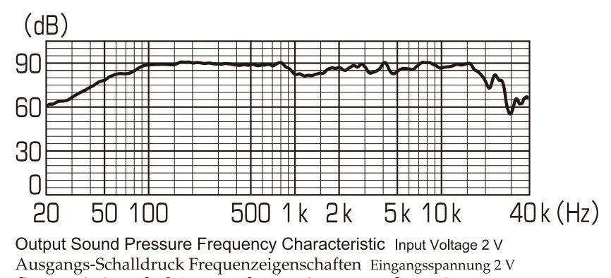

Evo primera proizvodjaca koji daje grafikone frekventnog odziva. Pise da je radjeno na 2V input signalu, sto, obzirom da je zvucnik od 4 oma znaci na 1W (kako i treba). Bravo.
Za mnoge (i izvikane) brendove ne mozete naci ove informacije, samo sture o dimenzijama i snazi i hvalospeve o specijalnim materijalima od kojih su napravljeni. Opet bravo.

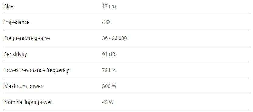

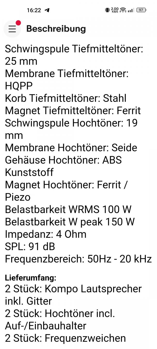

Ove zvucnike deklarisu kao 91dB, sto je suludo jer 91dB "dohvata" samo 200-350Hz, u uskom opsegu oko 800Hz i tamo izmedju 7-9kHz. Realno je ovde prosek nekih 88dB uzimajuci u obzir "doline" (i to pozamasne) u frekventnom odzivu, jer se gleda prosek a ne najvisa tacka. A razlika izmedju 91dB i 88dB je... dupla u potrebnim Watt-ima. Opet, na 1-2W to nema nekog smisla, ali kako pojavacate itekako ima, pogotovo ako ste ograniceni na fabricki uredjaj bez zasebnog pojacala.
Takodje, deklarisu 36Hz-26Khz kao koristan opseg zvucnika. Kod kucnih zvucnika se uzima +-3dB jer je to kao jedva (ali!) cujna razlika u odzivu. Ovde ako bi uzeli +-3dB, zvucnik je ok u rasponu 80-900Hz a nije u specifikaciji sve do visokih iznad 7kHz. Ajmo onda da pogledamo -8dB (jos jedan od standarda), tu je vec povelika cujna razlika (skoro duplo slabiji zvuk), ali da prikazemo zvucnike u boljem svetlu: ovako je odziv 55Hz-28Khz.
Na 36Hz koliko prozvodjac deklarise je odziv na -18dB a to je vec ogromna razlika (percipira se kao skoro cetiri puta slabiji zvuk)...

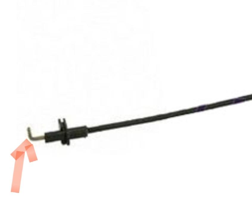

Deluje mi kao tema gde bih mogao da postavim pitanje, pukla mi je sajla za otvaranje vrata sa vozaceve strane, zapravo samo ona kukica u obliku slova L koja ze zljebi u unutrasnju rucicu za otvaranje.
Jel mozda neko menjao tu sajlu i koliko je komplikovana zamena?
Na slici sam oznacio mesto gde se otkinula
