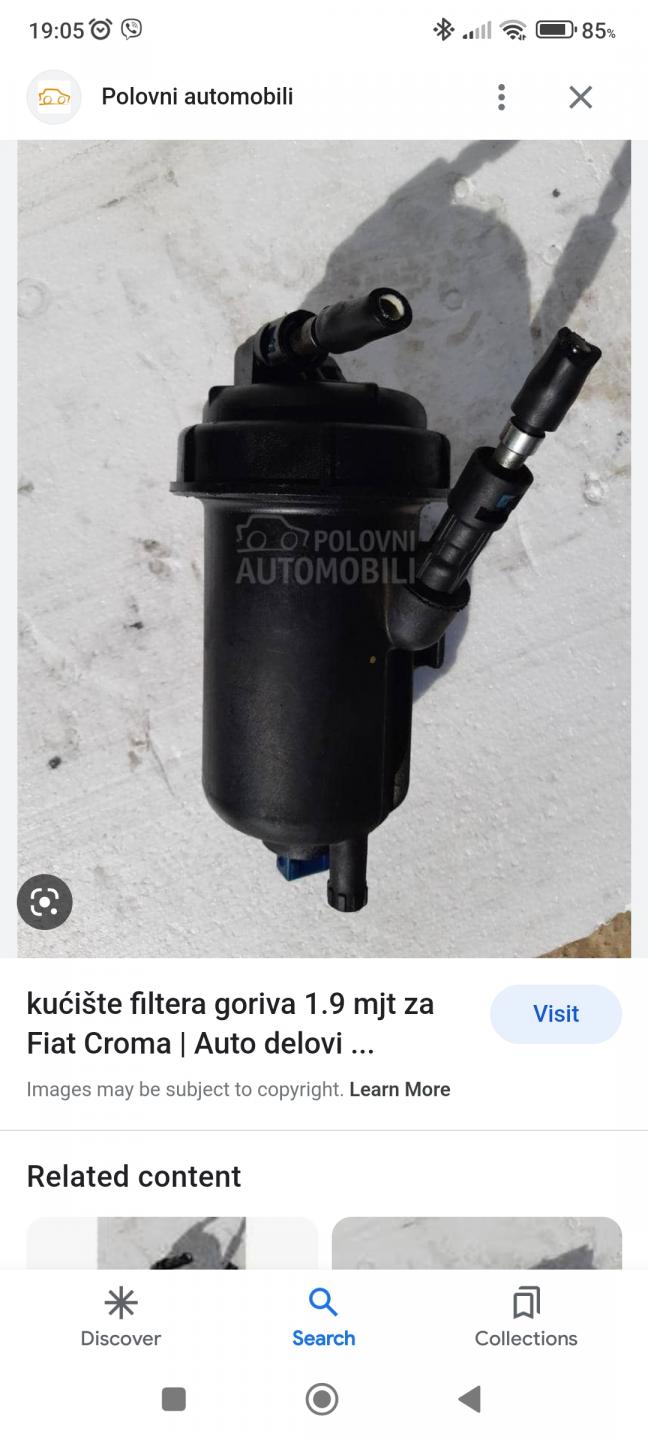

Lijep pozdrav, fiat croma 1.9 jtdm 2005 godiste, puklo mi kuciste filtera goriva, u zagrebu sam i moram preci 100km do varazdina, sta da radim, se moze premostiti privremeno filter?

Sve i da može (ne znam može li), na tvom mestu to ne bih radio jer šteta tokom tih 100 km može da bude mnoooogo veća od cene šlep službe do Varaždina - ne želiš vodu i nečistoće iz goriva u diznama i motoru uopšte, a toga bi bilo jer filtera goriva nema.
Ne bih savetovao nikako na CR sistemima. Ako mozes stavi neki drugi makar, tipa od golfa, oni su metalni i imaju cevi za dovod i odvod goriva, tako da moze da se stave creva.
Decki hvala na odgovorima, stigao sam doma, ipak nisam nista premostio a nisam ni siguran da bi mogao. Otprilike 5 litara goriva mi je iskapalo kroz kuciste, kupit cu novo i to je to, glavno da sam stigao.
Dragane ne znam kako je puklo, isao sam autoputem dosta brzo, oko 200 nekih dve tri minute, usao u Zagreb i osjetio dizel. Pukao je na ovom dijelu di je ovaj pipac pod kutem od 45 stupnjeva, ovaj sto bocno stoji i na koji se spaja cijev, ja bi rekao da je to cijev koja ide od filtera do motora
