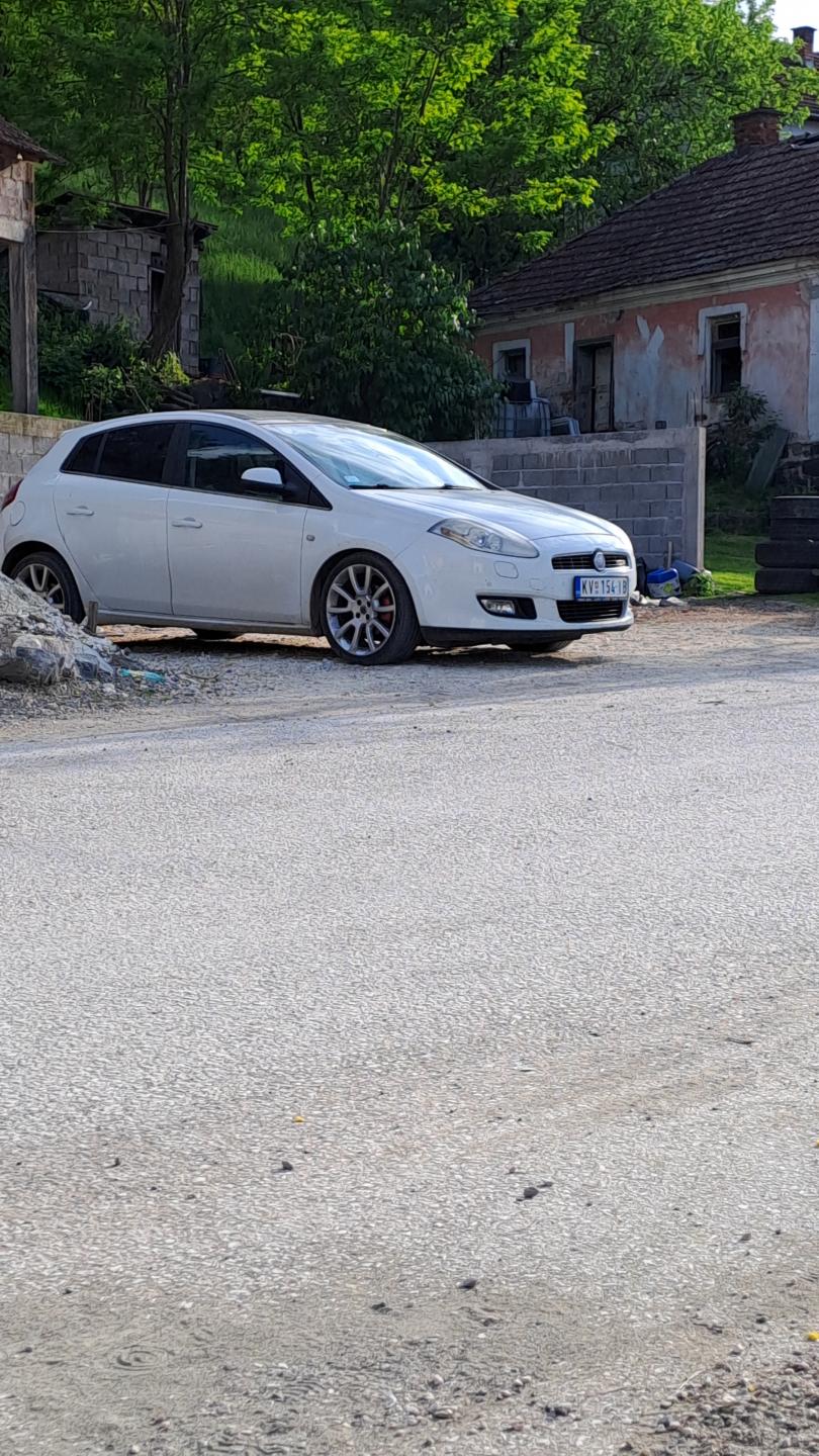

OMP 4807 Posted April 19, 2023 (edited) Lepo deluje u beloj boji i sa ovim felnama ali visina auta definitivno nije fabricka, mnogo je nizak, namerno ili slucajno treba utvrditi, meni se licno ne svidja kako stoji, trebalo bi bar 20mm gore Edited April 19, 2023 by OMP Quote Share this post Link to post Share on other sites
bucke1 13 Posted April 19, 2023 Cestitke na izboru i puno bezbriznih km Sto se tice visine vozila,sigurno su stavljene neke sportske opruge i izgleda bas kako treba 1 Reacher Gilt reacted to this Quote Share this post Link to post Share on other sites
MarkovicN 26 Posted May 22, 2023 Evo ljudi neki update Odradjen mali servis na bravisi, spremni delovi za veliki servis čekam termin i to da zavrsim... do sada sam presao 3000km Sto se tice potrosnje kada sam uzeo auto restartovao sam i trip A i trip B na bord racunaru ( ne znam koja je razlika izmedju a i b pa sam zato oba rest) i za tu kombinovanu voznju od 3000km pise na racunaru 6,7l ( i na trip A i na trip B ) a ja sam sa tim iskreno prezadovoljan jer ga šamaram po gasu samo tako Zamenio sam mu opruge skinuo sam njegove i stavio druge od 372mm (nisam siguran za ovu poslednju cifru) i pofigao se auto za neka 3cm, mada meni idalje deluje snisko ali lepo izgleda. Sto se tice udobnosti znaci kao traktor, svaku neravninu osecam, sto znaci moram da promenim ove niskoprofilne gume pa mi recite da li mogu da stavim 225/45/r18 (na njemu su inace 225/40/r18) barem malod a dobijem na udobnosti jer mi se na 17tice ne prelazi kad ovako lepo izgleda. A sad idemo na mane koje sam uocio *čuje mi se panorama kad vozim preko 120km/h i to me ubija u pojam, znaci čujem klasicno zvizdanje i onda moram da otvorim prozor da se poravnaju pritisci kako bi prestalo tk da me ubija u pojam, ako ima neko dobro resenje bio bih vam veoooma zahvalan... *Automatska klima ne radi kako treba, verovatno one klapne, srecom pa duva samo hladno u šoferku tako da nije jos prioritet dok ne dodje zima, ali valjalo bi da nadjem resenje i za to * landa sonda treba da se menja, to cu za neki dan sad *Set kvacila sa zamajcem za zamenuuuuu... Druk lezaj ili korpa se cuje kad se stisne kvacilo na pola i cuje se zamajac kako udara kada je auto hladan Eto to je to za sad pisite ako imate neke savete ili preporuke uvek su komentari dobrodosli. 2 Mijailović P. and MS PK reacted to this Quote Share this post Link to post Share on other sites

MarkovicN 26 Posted June 12, 2023 Promenio sma opruge na njemu na 375mm ali kao da se nije mrdnuo ni cm (u pocetku jeste ali posle kad je to lepo naleglo vratio se dole do betona) posto je ovo sport verzija da li su mu mozda kratki i amortizeri paoni ne dozvoljavaju opruzi da dodje di izrazaja? Quote Share this post Link to post Share on other sites
