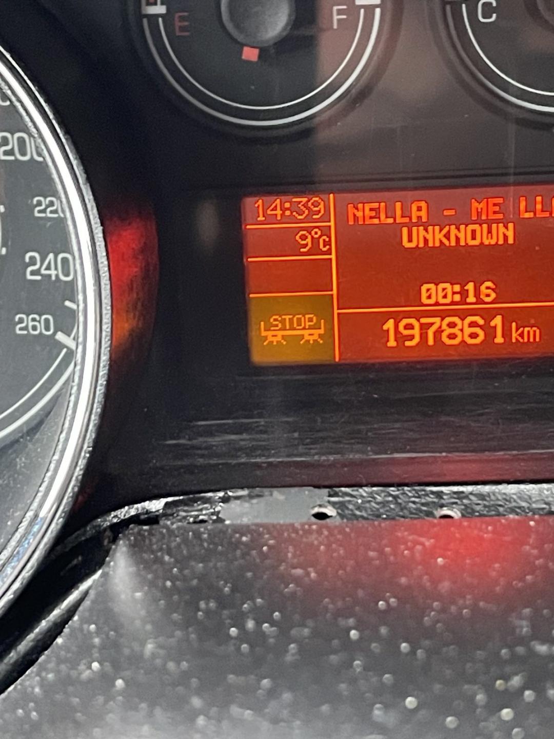

city 1123 Posted February 20 Danas ga registrovao. 31800, gledam prosla bila 29500. Rekose mi da je leva opruga pukla, zakazao zamenu za ujutru, dal mi rece da je opruga 7000 plus ruke. Razmisljam da li je moguce da je pukla dok sam napravio krug od desetak kilometara pre tehnickog, negde sam procitao da treba zagrejati auto zbog izduvnih gasova. Mada. ako su me pustili sa oprugom bas bi pravili pitanje oko gasova Tek kad sam uzeo auto vidim ovaj znak na tabli, tu obicno bude pahulja kad je hladno, ili upozorenje na otvorena vrata, video bih ga, valjda, ranije Kad sam posao castim ga sa hiljadu dinara i sad razmisljam da li je to malo A opet na 5-6000 koliko je tehnicki to je petnestak posto, ne ostavljam vise ni konobarima i frizeru. Quote Share this post Link to post Share on other sites
Ivan 26199 Posted February 20 Castio si ih sto su ti zeznuli neku od stopki . Proveri obe P21/5 sijalice, koliko se secam spoljni deo prstena je duplo vlakno (pozicija+stopka). Unutrasnji deo prstena samo pozicija od 5W. Quote Share this post Link to post Share on other sites
city 1123 Posted February 20 Haha... ja rekoh nesto oko opruge pokazuje. Ajd videcu sutra kad odem da menjam oprugu. I, naravno, hvala na objasnjenju. Quote Share this post Link to post Share on other sites

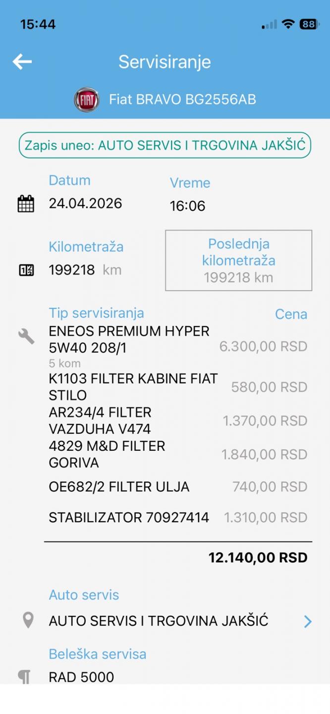

city 1123 Posted April 25 Uradio juce mali servis. Rekao im i da pogledaju da li nesto treba da se menja, ide leto, putovanja Zamenili jedan stabilizator, ulje opet Eneos, neko premium hyper. Cena delova 12000 ruke 5000. 1 knezevic76 reacted to this Quote Share this post Link to post Share on other sites
knezevic76 10042 Posted April 25 Sta je 12000 dinara, zivo me zanima?Sent from my SM-S926B using Tapatalk Quote Share this post Link to post Share on other sites
city 1123 Posted April 25 1 knezevic76 reacted to this Quote Share this post Link to post Share on other sites
ISV_01 5179 Posted April 25 Pa ok, to je negde ta cifra sa svim tim delovima, bar mi deluje korektno. Nisam siguran koliko bi meni bio servis sa sve rukama kod mog majstora na 1.9mjet, sem sto bi ruke platio verovatno na 'castim' jer nikad nije hteo da mi kaze nit da mi naplati. Malo sam izgubio korak sa 'diy / moj majstor' jerbo ovlasceni znamo kakvi su po pitanju cena . 1 city reacted to this Quote Share this post Link to post Share on other sites
