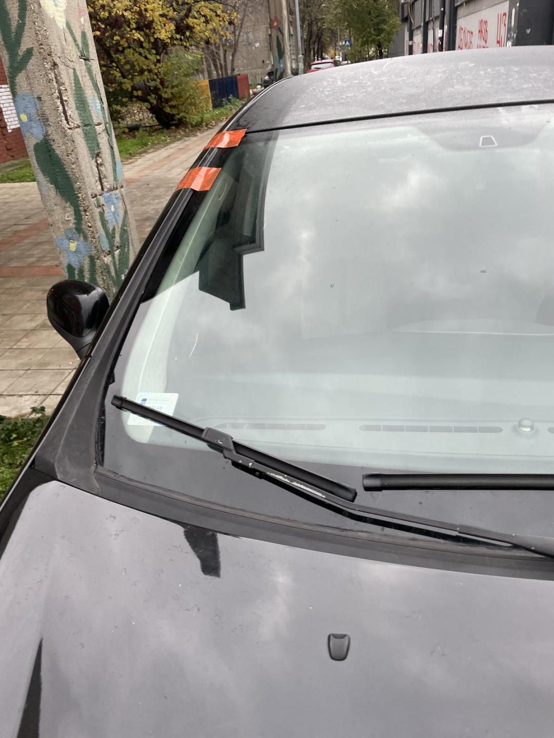

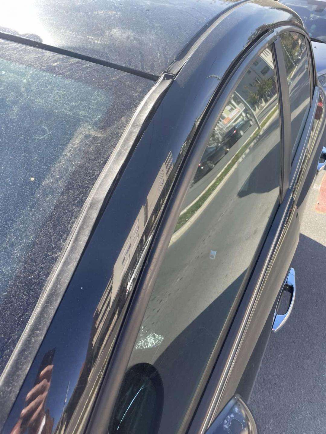

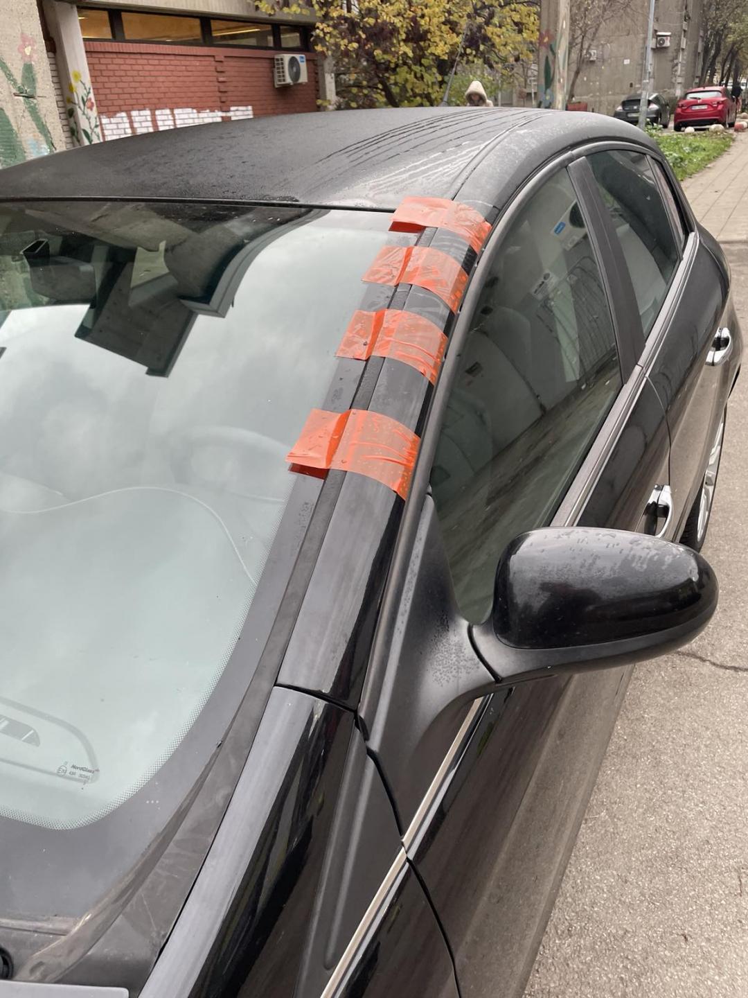

city 1052 Posted October 19, 2025 Ima li da se kupi nov ovaj keder za soferku, nisam nigde nasao po netu? Da li ovi Glass servisi imaju te kedere ili moram da trazim po otpadima? Quote Share this post Link to post Share on other sites
werp690 911 Posted October 19, 2025 Jel si zvao onaj Gumatic iz Novog Sada? Reklamiraju se da imaju sve zive vrste kedera, pa ih nazovi, pitaj ako vec nisi? Quote Share this post Link to post Share on other sites
city 1052 Posted October 19, 2025 Gledao sajtove, pozvacu. Hvala 1 werp690 reacted to this Quote Share this post Link to post Share on other sites
werp690 911 Posted October 19, 2025 Ma uvek je najsigurnije pozvati i raspitati se, objasniti sta ti treba, cak i poslati im sliku ako nisu sigurni. Ja sam skoro jurio nesto za Lybru ( nisu kederi) i covek iz Ciaka je prvo standradno trazio po broju sasije, pa ako imas posalji sliku na viber itd... Tako da ako je firma poslovna, a verujem da jesu ( uvek verujem dok se ne dokaze suprotno ) najbolje je pozvati i resiti se nedoumica. Veliki broj firmi, prodavaca, dobavljaca nema okacen ceo asortiman na netu sem ako nisu online prodaja ( pa cak i oni) jer oduzima mnogo vremena. 2 city and Reacher Gilt reacted to this Quote Share this post Link to post Share on other sites
city 1052 Posted October 19, 2025 Ma na Bravu je specifican, siri se na dnu, kao da ima neke zabice, jbm li ga ne cackam ga da se ne odvoji skroz Quote Share this post Link to post Share on other sites

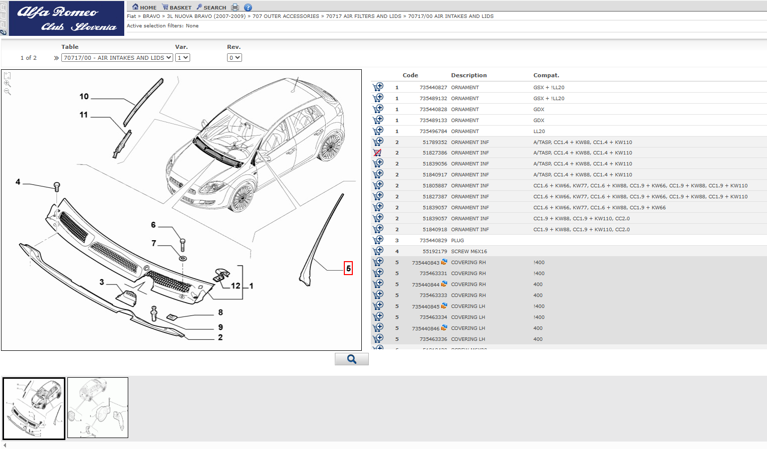

Ivan 24813 Posted October 20, 2025 (edited) Koliko se secam, razlikuju se pre i posle restyle. Ili se razlikuju kacenja u donjem delu ili jedan ima sraf a drugi ne, ne secam se tacno. Takodje moras da pazis da li je za verziju sa panoramom ili ne, zbog duzine lajsne. Pa povedi racuna ako kupujes polovno. Kod tebe pre restyle juris ovo (i oznaku !400, tj. bez panorame): Edited October 20, 2025 by Ivan 1 city reacted to this Quote Share this post Link to post Share on other sites
boole 43 Posted October 20, 2025 U pitanju je ubodna lajsna od lose plastike koja se jednostavno raspadne vremenom, odnosno gornji deo se odvoji od unutrasnjeg dela koji je utisnut u sinu na stubu. Inace je to sasvim redovna pojava, skoro svaki bravo koji sam radio je imao manje-vise slican problem i uglavnom smo ga resavali lepljenjem ali ova tvoja lajsna je bas lepo deformisana, tako da je bolje da potrazis na nekom otpadu jer nijedan servis za stakla ti to nece imati jer nije keder 1 city reacted to this Quote Share this post Link to post Share on other sites
city 1052 Posted October 22, 2025 Hvala vam na objasnjenju. 2 Ivan and boole reacted to this Quote Share this post Link to post Share on other sites

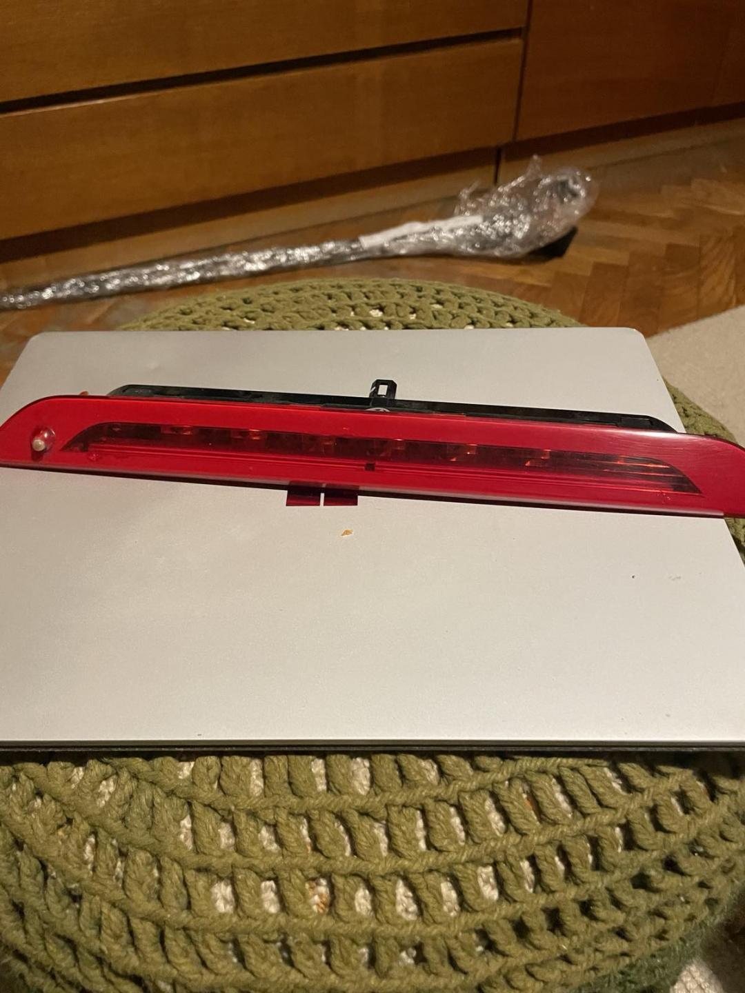

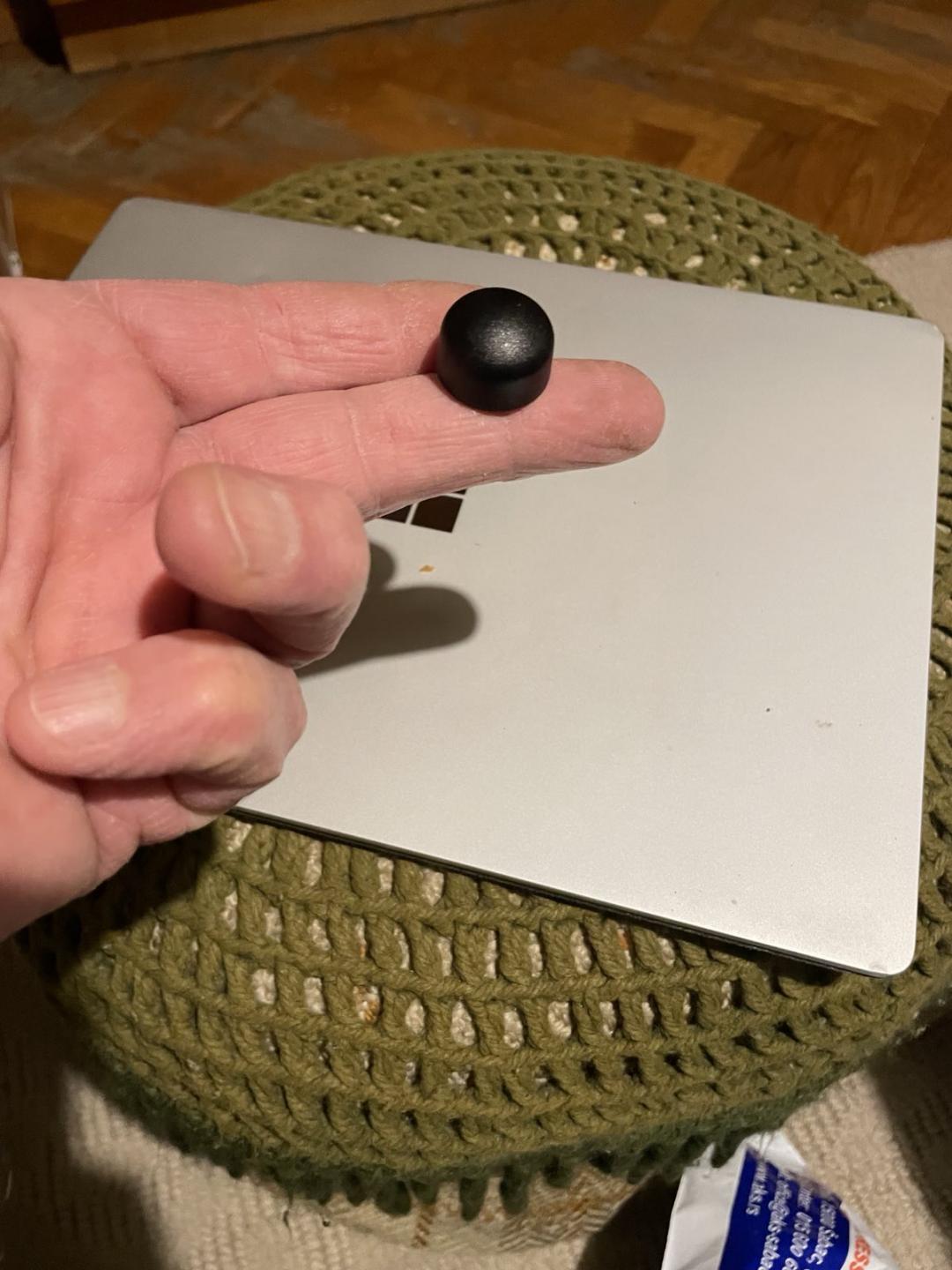

city 1052 Posted December 7, 2025 Kupljeni delovi od Pedje,lajsne po 1000 dinara, stop 3000 i cep za onaj senzor na tabli 500 dinara. Zamenjene lajsne u nekom servisu za stakla, posto se ona sina na koje se zakace nesto deformisana, pojedena pri vrhu. lepili su ih tu. Ljubazan neki covek a i naplatio samo 900 dinara. Jos da motiram stop svetlo ali cekam da nabavim centralu blueMe, ova moja definitivno zeza, malo malo pa nece da cita muziku i pocne da treperi kilometraza. Bice 30 evra samo kad mu stigne odgovarajuca po broju. 6 darkman14, Ivan, Milos1 and 3 others reacted to this Quote Share this post Link to post Share on other sites
Ivan 24813 Posted December 7, 2025 Dzaba delovi jbt. Samo BM centrale su dugo bile oko 100 EUR. Javi ako zatreba da montiramo centralu i odradimo Proxy Alignment kad pazaris. Da ne bacas pare bez veze na majstore, jos uvek imam adaptere i dijagnostiku za FCA. Nadjemo se negde posle posla i ispeglamo to caskom. 5 knezevic76, nemanja84bg, Ivan-Topola and 2 others reacted to this Quote Share this post Link to post Share on other sites
city 1052 Posted December 7, 2025 Dogovoreno i hvala Quote Share this post Link to post Share on other sites
bucke1 13 Posted December 8, 2025 19 hours ago, city said: Kupljeni delovi od Pedje,lajsne po 1000 dinara, stop 3000 i cep za onaj senzor na tabli 500 dinara. Zamenjene lajsne u nekom servisu za stakla, posto se ona sina na koje se zakace nesto deformisana, pojedena pri vrhu. lepili su ih tu. Ljubazan neki covek a i naplatio samo 900 dinara. Jos da motiram stop svetlo ali cekam da nabavim centralu blueMe, ova moja definitivno zeza, malo malo pa nece da cita muziku i pocne da treperi kilometraza. Bice 30 evra samo kad mu stigne odgovarajuca po broju. Ako zatreba neka pomoc oko zamene stop svetla, tu sam. Skoro sam menjao sijalice na svom,ima "caka" pri skidanju-vracanju... Quote Share this post Link to post Share on other sites

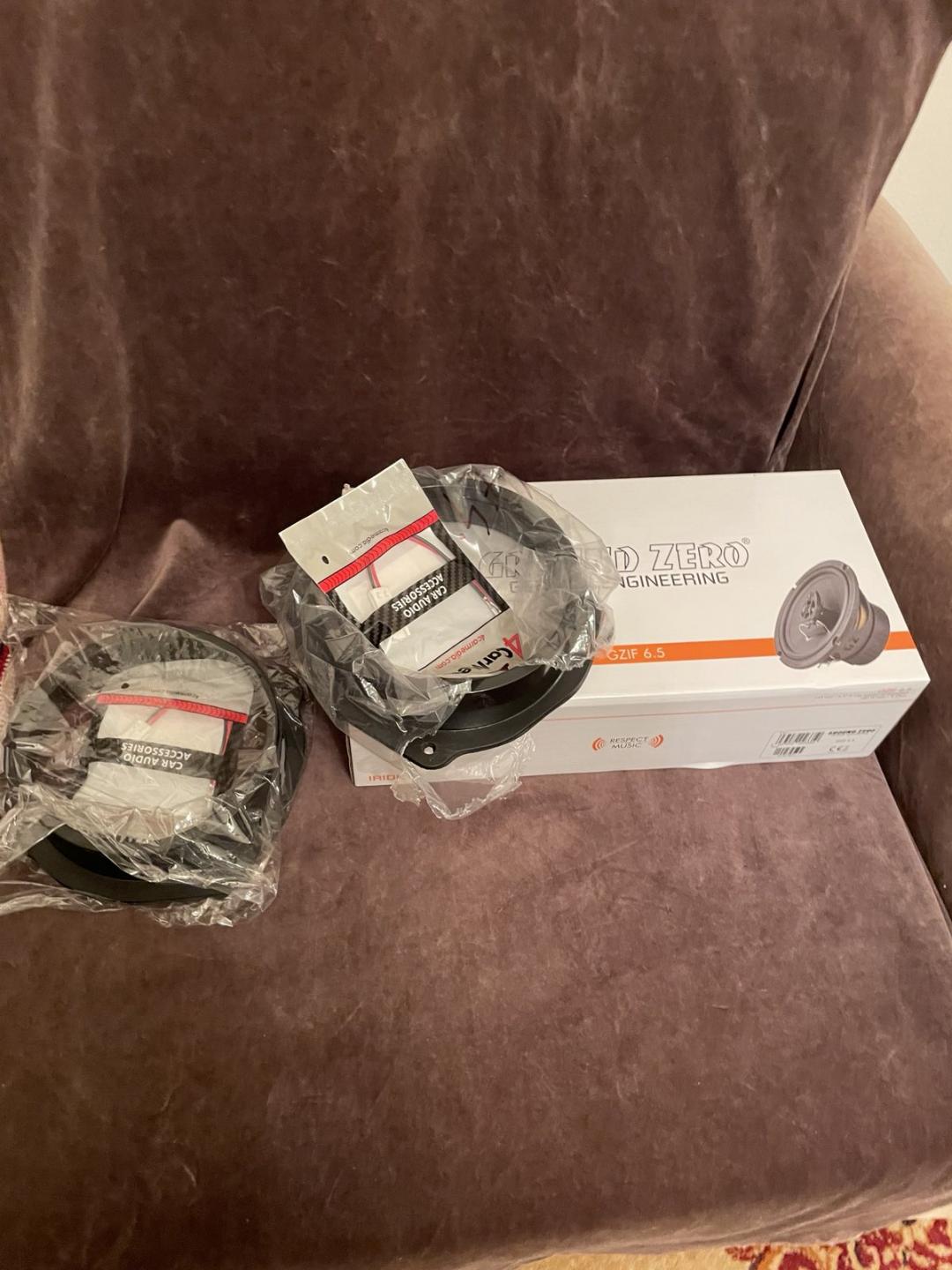

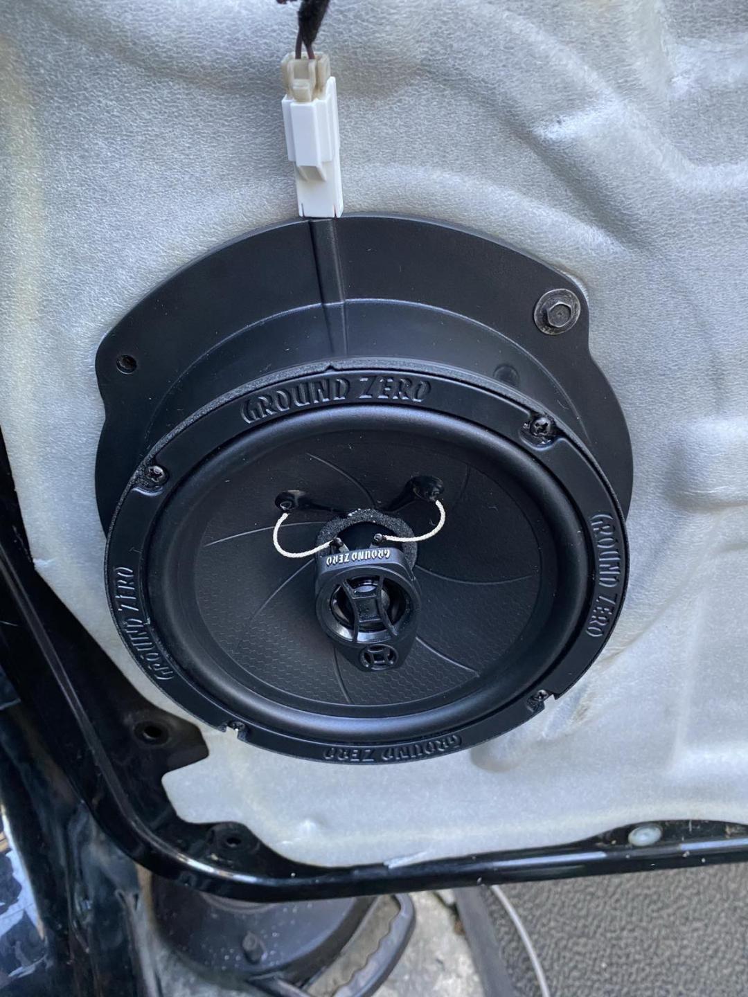

city 1052 Posted December 8, 2025 Hvala druze ali otici cu do majstora, da pogleda sto ne rade grejaci stakla i da zamenim zvucnike u vratima, ponovo mi zveci u mojim vratima, to je valjda treci, cetvrti koji sam menjao. Sad sam uzeo neke Grand Zero, potrajace valjda. Nego, Ivane, ti umes da nadjes delove preko broja sasije, da li bi pogledao koja centrala odgovara, vise verujem tebi nego ovima iz Indjije Broj sasije je ZFA19800004122012 Quote Share this post Link to post Share on other sites
Rile_bg 373 Posted December 8, 2025 ovaj cep za senzor ako nekome treba, mogu da ga istampam na 3d stampacu, danas sam ga bas nacrtao 1 city reacted to this Quote Share this post Link to post Share on other sites

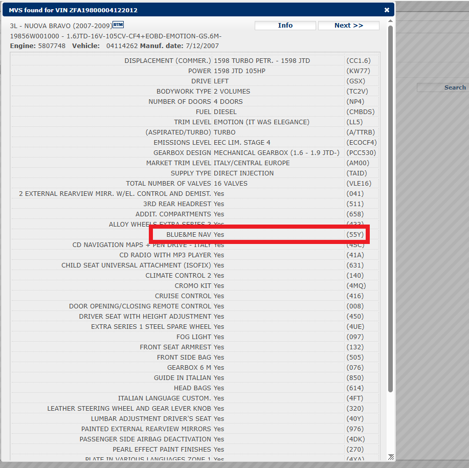

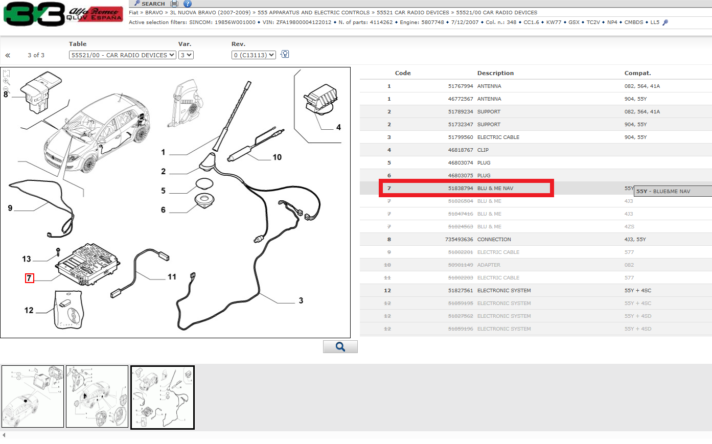

Ivan 24813 Posted December 8, 2025 2 hours ago, city said: Nego, Ivane, ti umes da nadjes delove preko broja sasije, da li bi pogledao koja centrala odgovara, vise verujem tebi nego ovima iz Indjije Broj sasije je ZFA19800004122012 Obrati paznju da kod tebe nije obican Blue&Me. Nego verzija Blue&Me Nav (trebao bi da na plafonjeri imas dugmice "Nav", "SOS",...). Fabricka oznaka tog opcionala je bila je 55Y. Ja to zovem "mala navigacija" (navigacija samo na ekrancicu izmedju cajgera i glasovno, bez velikog ConnectNav/InstantNav 7'' ekrana): SN takve verzije BM centrale je 51838794: Evo ti i Compatiblity lista (na koje je sve modele fabricki jos isao) - Bravo, Bravo MY10 (restyle) i Croma. Ako zatreba, da prosiris opcije otpadasima : Javi se slobodno kad nabavis, pa da napakujemo hardver i puknemo Proxy Alignment . 2 Reacher Gilt and Milos1 reacted to this Quote Share this post Link to post Share on other sites

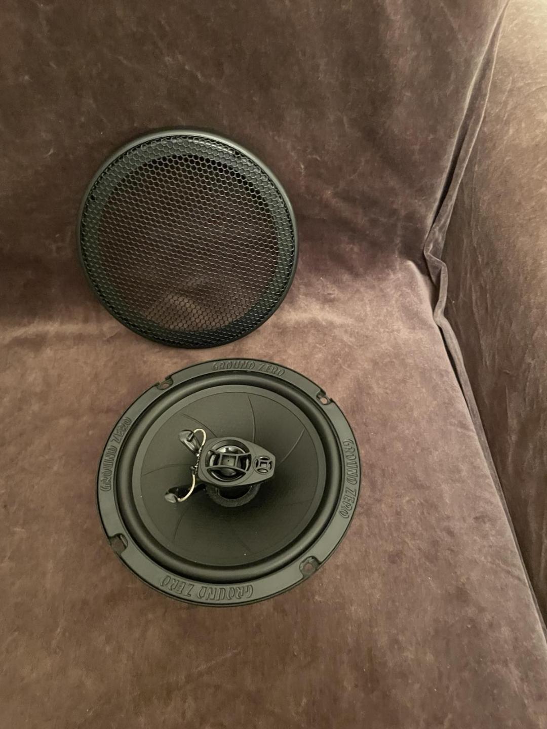

city 1052 Posted December 17, 2025 Jos nista od centrale. A ni zvucnike nikako da zamenim, pitao u par servisa ne rade kazu. Verovatno zato sto ne mogu da naplate koliko hoce, ipak je samo zamena zvucnika, adapteri idu sraf na srav od fabrickih Nasao nekog majstora kod Bogoslovije, sad da se dogovorimo kad ima slobodan termin, mozda ce u petak moci. Inace, 20 evra po vratima naplacuje. Quote Share this post Link to post Share on other sites
Milos1 331 Posted December 18, 2025 (edited) 20e jeste malo mnogo, al sta ces, sve je otislo u... ispada da bi 80e kostala zamena sva 4 zvucnika, pa za te pare neki skidaju menjac bre... ali u sustini kosta jer moraju tapaciri da se skidaju pa je to kao da ti menja podizac, bravu ili bilo sta drugo. Ako ti nesto znsci, skidanje tapacira je relativno prosto, evo u mojoj temi kad sam menjao podizac: I mene sad ceka zamena, ja sam uzeo neki kineski vufer, nov sa aktivnim pojacalom za 50e, i sva 4 zvucnika, kopije jbl kod istog lika(povoljni, 43e sva 4), aj reko kad porucujem da uzmem sve, za te pare kakvi budu da budu pa ako ne budem zadovoljan ide nesto bolje i pojacalo. Deluju ovako ozbiljno, teski u ruci, pazili su na detalje, poorilicno je verna kopija. Videcemo kako ce svirati... To inace radim da mu malo vratim dubinu koju je izgubio kad sam stavio multimediju umesto fabricke muzike. Bio je onako dubok ton, odise kvalitetom i luksuzom kad sednes u auto, sad malo vise vuce na tranzistor pa se nadam da cu to malo pooraviti, nije mi cilj da otkida branike A bas je bezveze sto nisu otvor ispod mrezice samo za par milimetra sire napravili da bar prednji mogu da se skinu bez skidanja tapacira, al sta ces. Za zadnje moraju i da se razbusuju pop nitne, bice igranka... Gledacu da islikam i opisem postupak, ne treba ni nekih specijalnih alata, pa ako resis da se odvazis sam mozes na parkingu to da resis Edited December 18, 2025 by Milos1 Quote Share this post Link to post Share on other sites

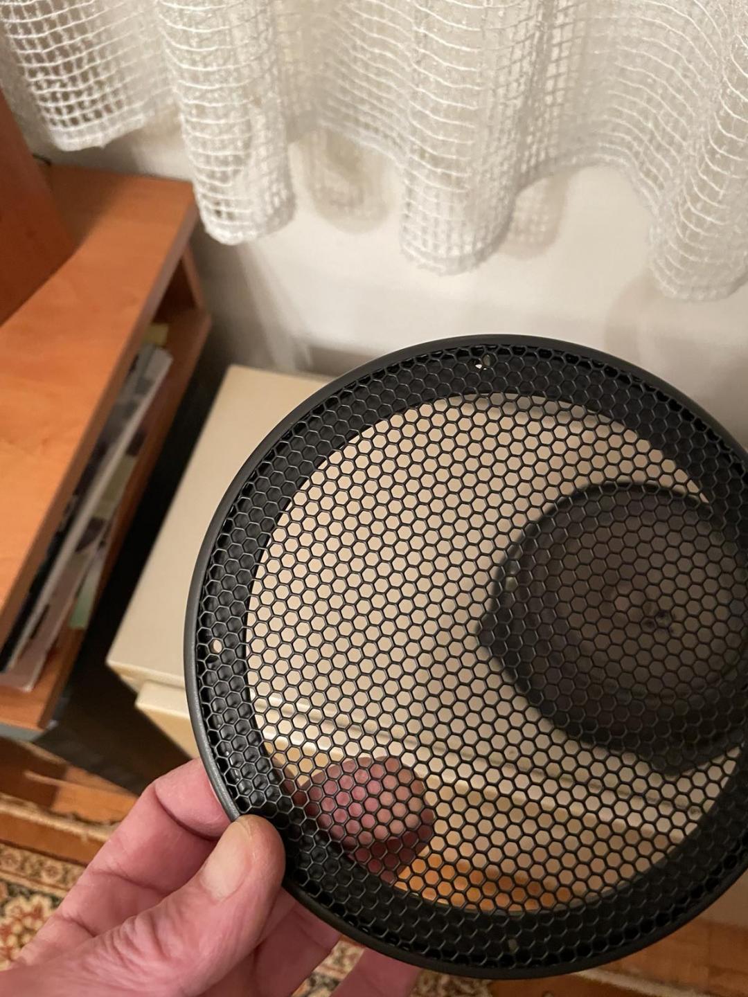

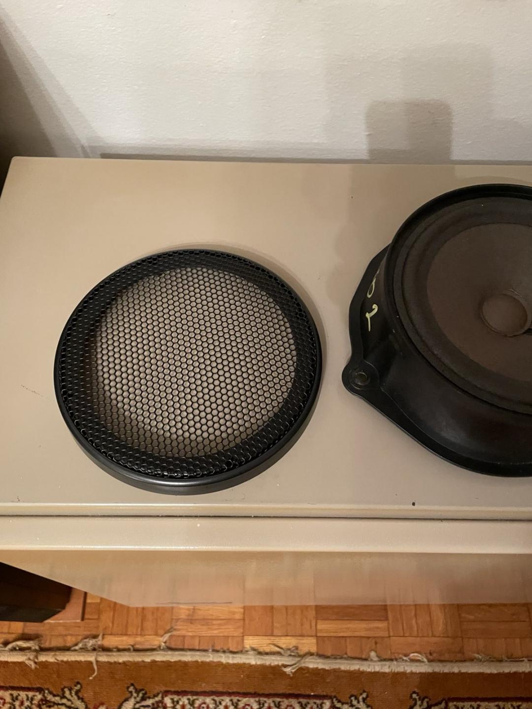

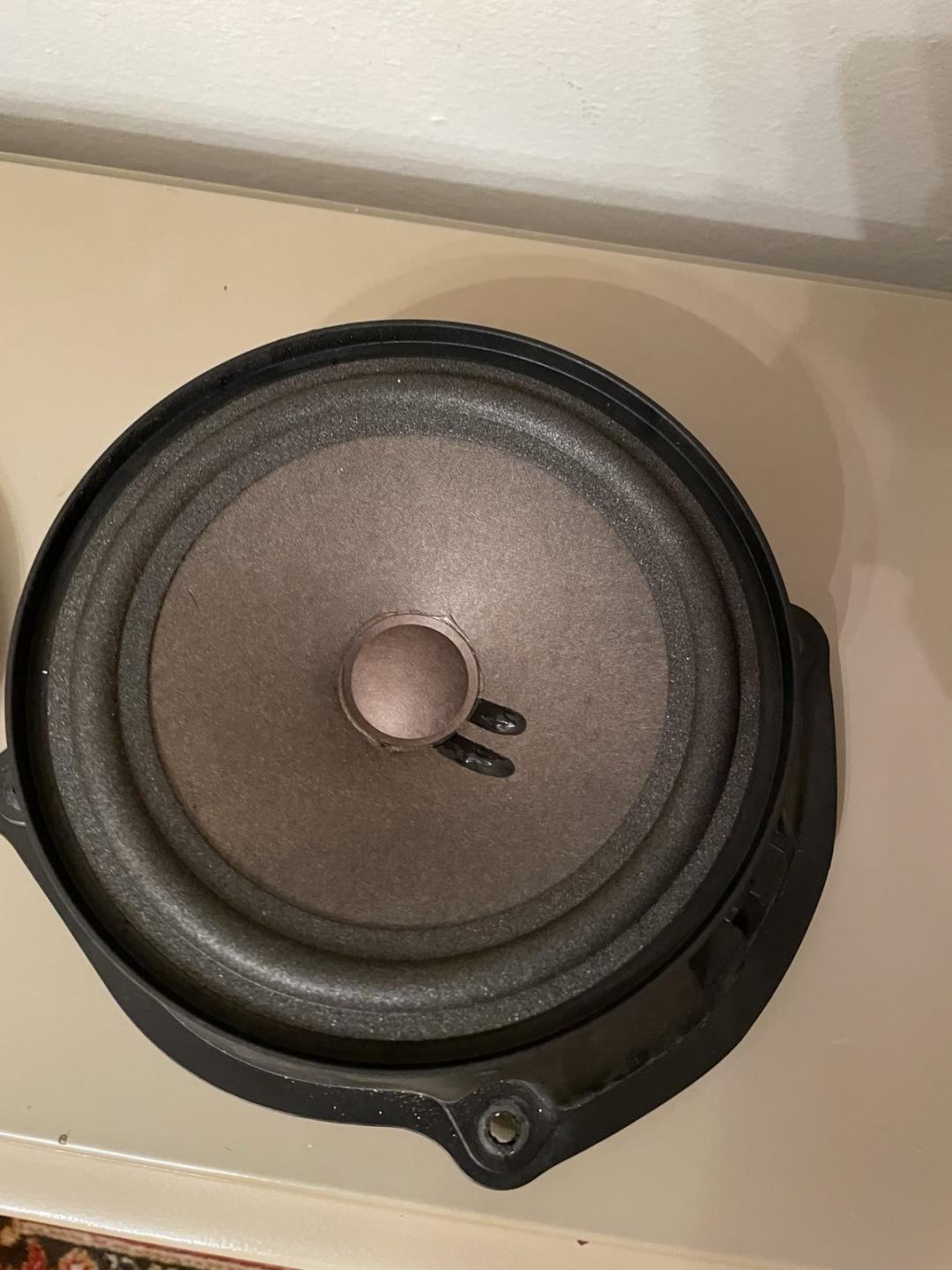

city 1052 Posted December 19, 2025 Zamenjeni zvucnici. Ali, 2o evra je ako se menjaju cetiri, za dva je po 25 Ali dobro, brzo je zavrsio, kaze da je nesto i zalemio, zastitio od vlage... Da li umisljam ali cini mi se da je zvuk nekako jasniji, cistiji. Sto se tice Blue&Me jos nista, sad ne znam da li se isplati popravka, nadjoh ovaj oglas, nikako da pozovem i raspitam se. https://www.kupujemprodajem.com/usluge-servis-i-popravka/servis-navigacija/fiat-alfa-lancia-blue-me-servis/oglas/158576657 Ostao mi je stari fabricki zvucnik iz suvozacevih vrata i mrezice od ovih Grand Zero pa ako nekom treba to nek se javi, bilo mi zao da bacim. Quote Share this post Link to post Share on other sites
