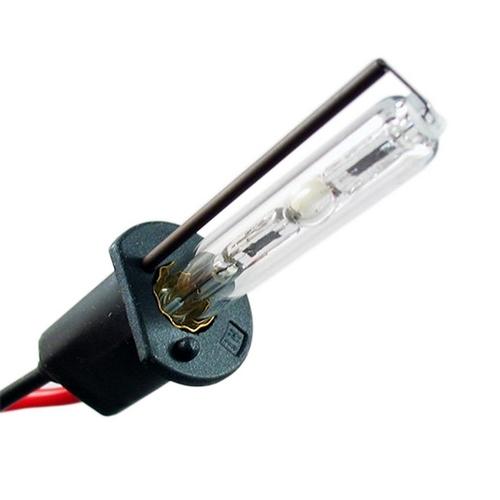

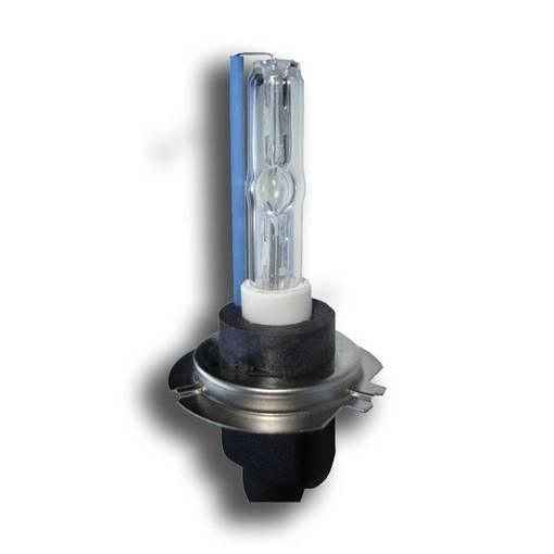

Ivan 17663 Posted March 10, 2023 (edited) Kakve crne LED, u kakvom god faru... Xenon sijalica je izmislila osvetljenje za LED. Mislim naravno na ove varijante sa par diodica, koje pre svega nemaju fokusiranost, dalje tek da ne pricamo. @knezevic76 Posto ti treba H1 na oborenom, moj ti ja savet da kupujes iskljucivo one sa metalnom osnovom. Tj. izbegavaj sa plasticnom osnovom koje najcesce prodaju - zbog "sedenja" xenonke u samom lezistu i kasnijeg stelovanja, montaze sijalice, plasticna osnova je deblja pa ces se muciti da navuces metalni osigurac, cak osnova cesto mora da se tanji turpijom, itd... Pricam ti sta sam sve vidjao u praksi - metalna osnova je sve redja ali i dalje moze da se nadje ako se potrudi, imale su je "CN Light". Tj. izbegavati ovo jeftinije sto uglavnom prodaju kod nas: I pokusati da nadjes ovo (ne mogu da nadjem na netu trenutno, pa je na slici H7 umesto H1, ali jasna je poenta): Naravno, gledas iskljucivo 4300K i nista preko. Edited March 10, 2023 by Ivan 1 knezevic76 reacted to this Quote Share this post Link to post Share on other sites
Axic 20031 Posted March 10, 2023 @Ivan ove koje sam ja kupio su sa tim metalnim kućistem i lepo nalegnu na projektor, kao fabrička sijalica. Quote Share this post Link to post Share on other sites
Ivan 17663 Posted March 10, 2023 (edited) To je i poenta. Kada izvor svetlosti legne tacno gde treba u soljici projektora, hotspot je pravi i snop bude odlican. A sve se posle vrlo lepo i lagano nasteluje. Sa plasticnom osnovom zna da bude malo prilagodjavanja ili turpijanja da bi metalni osigurac mogao lepo da legne preko nje. Edited March 10, 2023 by Ivan 1 nemanja84bg reacted to this Quote Share this post Link to post Share on other sites
