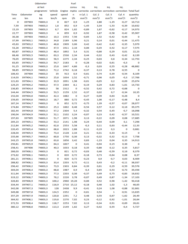

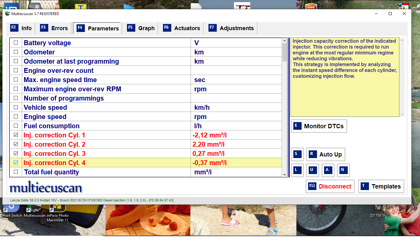

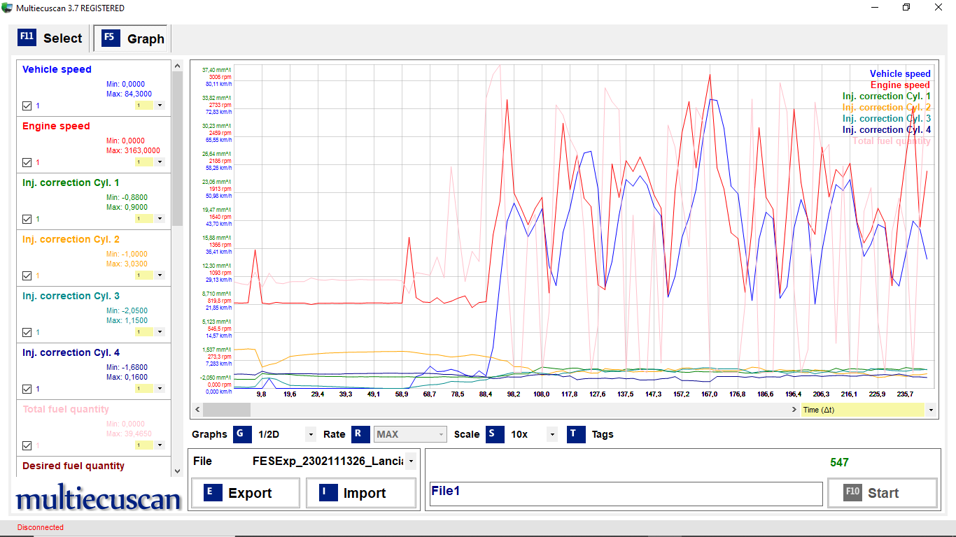

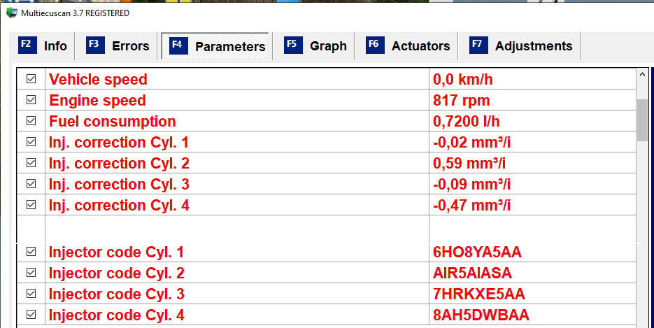

Dok čekam da mi dođu dijelovi i krenem rješavati probleme iz prijašnjih tema, već imam novo pitanje. :blink:
Malo gledao podatke iz MES-a pa vidim da su svi injektori različitih oznaka i da pokazuju različite vrijednosti korekcije.
Kako o njima osim same načelne funkcije ne znam ništa, a vidim da ovdje ima ljudi koji znaju o tome puno,
molio bi ih za savjet/preporuku ako treba što napraviti po tome pitanju. :hope:
Ova donja slika je dok je auto bio hladan dok je ovo gore kad je bio na radnoj temperaturi.

Remont druge dizne, a možda i prve.
Svakako, ako imaš kod koga, prekontrolišeš i očistiš sve, prvu remontuješ i mislim da bi to bilo to
