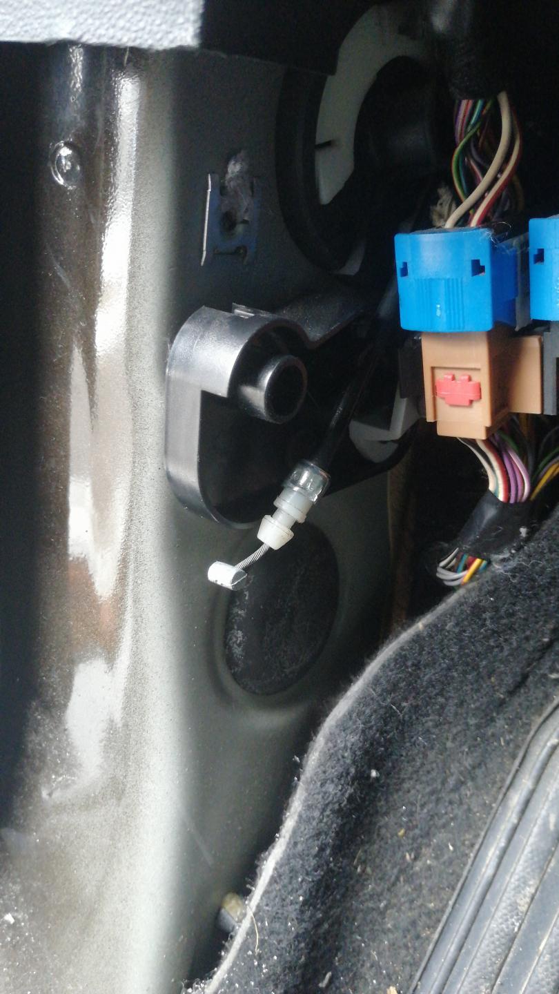

Axic 23814 Posted February 26, 2023 (edited) Pisao juce kod kolege @knezevic76 u temi da Delta nije htela da upali lampice na tabli, totalno mrtva, na kljuc otvorio vozaceva vrata. Mislio sam da je akumulator ali danas otvorio haubu, pomerio plus klemu, vratio je na mesto i skroz normalno upalio. Posle toga probao jos 2-3 puta i sve normalno, verovatno je nedovoljno bila zategnuta klema ili nekako malo spala, dovoljno da izgubi kontakt. Nego mi je veci problem bilo otvaranje haube jer je ona plasticna poluga iz kabine izgleda pukla ili preskace. Morao sam da skinem celu plastiku i klestima da povucem sajlu iz kabine da bih otvorio haubu. Sledi mi da nadjem novu polugu ili da proverim u nekom servisu sajlu, mozda je ona u problemu. Zamenih i projektore nego nisam stigo da ubacim xenone pa da bacim koju sliku ali je i sa ovim novim i obicnim sijalicama primetna razlika. Edited February 26, 2023 by Axic Quote Share this post Link to post Share on other sites
knezevic76 9793 Posted February 26, 2023 Čestitke na autu, sad vidim temu tek.Ako si ti povukao sajlu kleštima i otvorio haubu, sajla je ok 99%.verovatno se plastika zamorila vremenom.Sent from my 2203129G using Tapatalk 2 Axic and neshtry reacted to this Quote Share this post Link to post Share on other sites

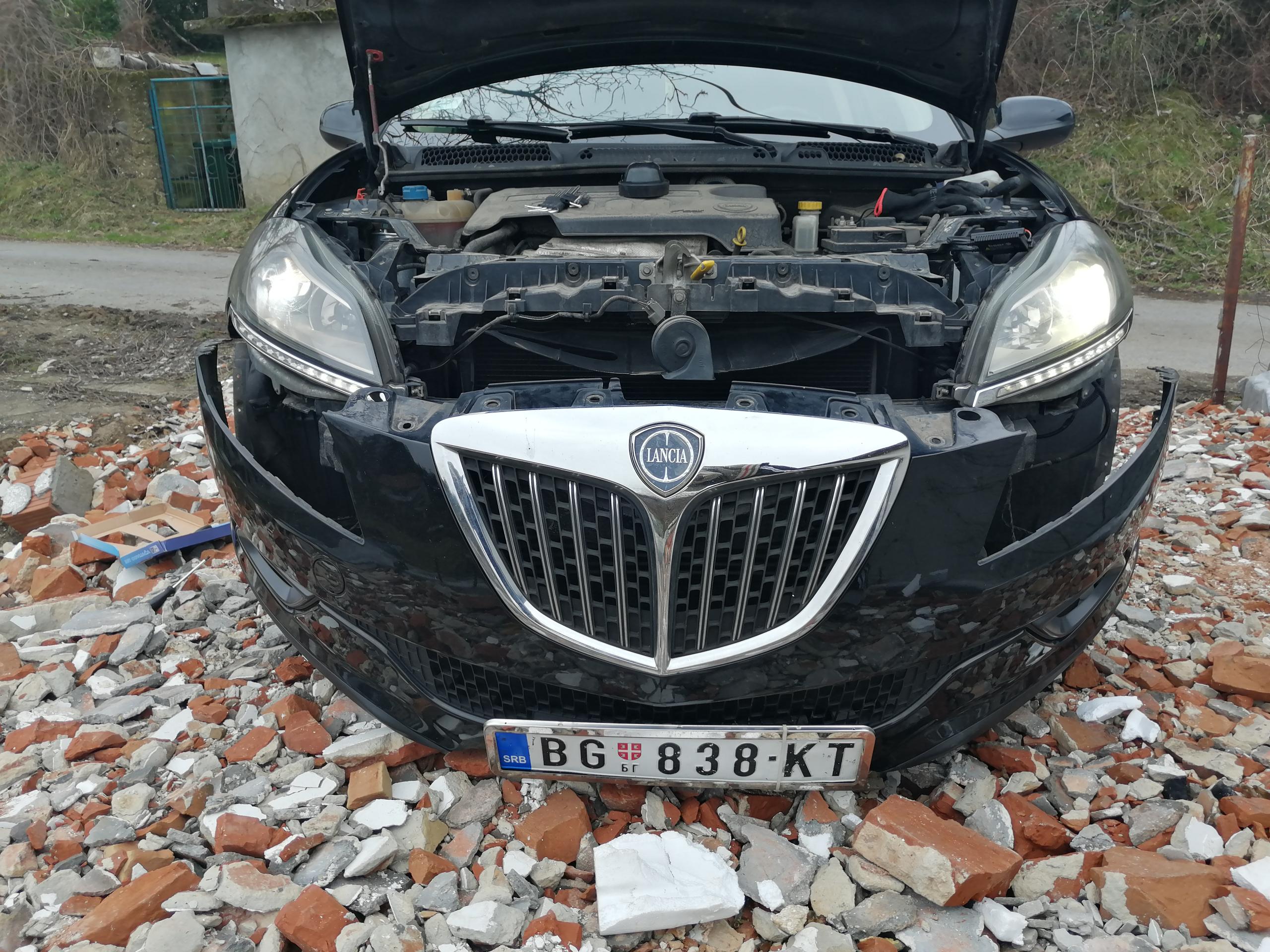

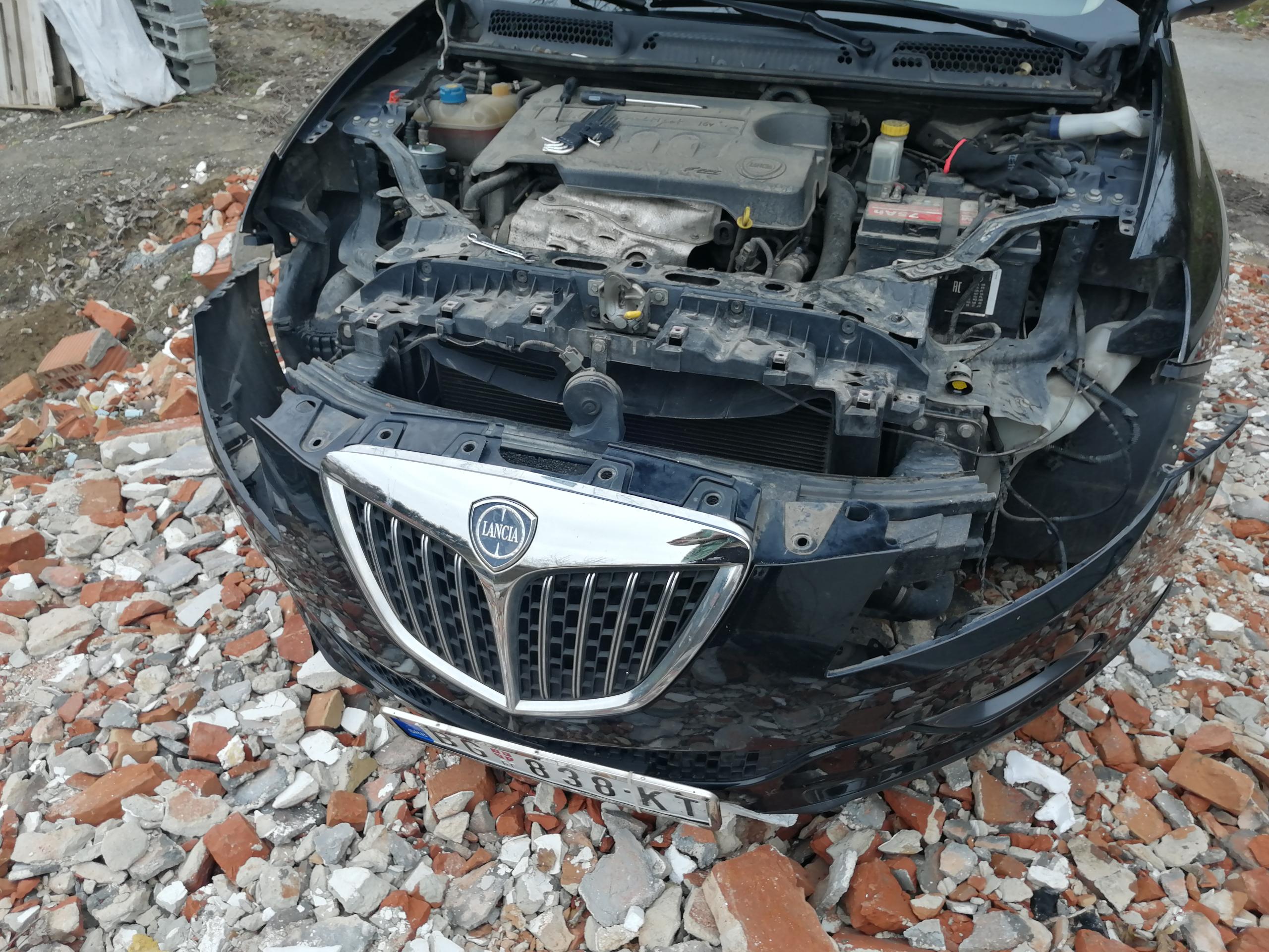

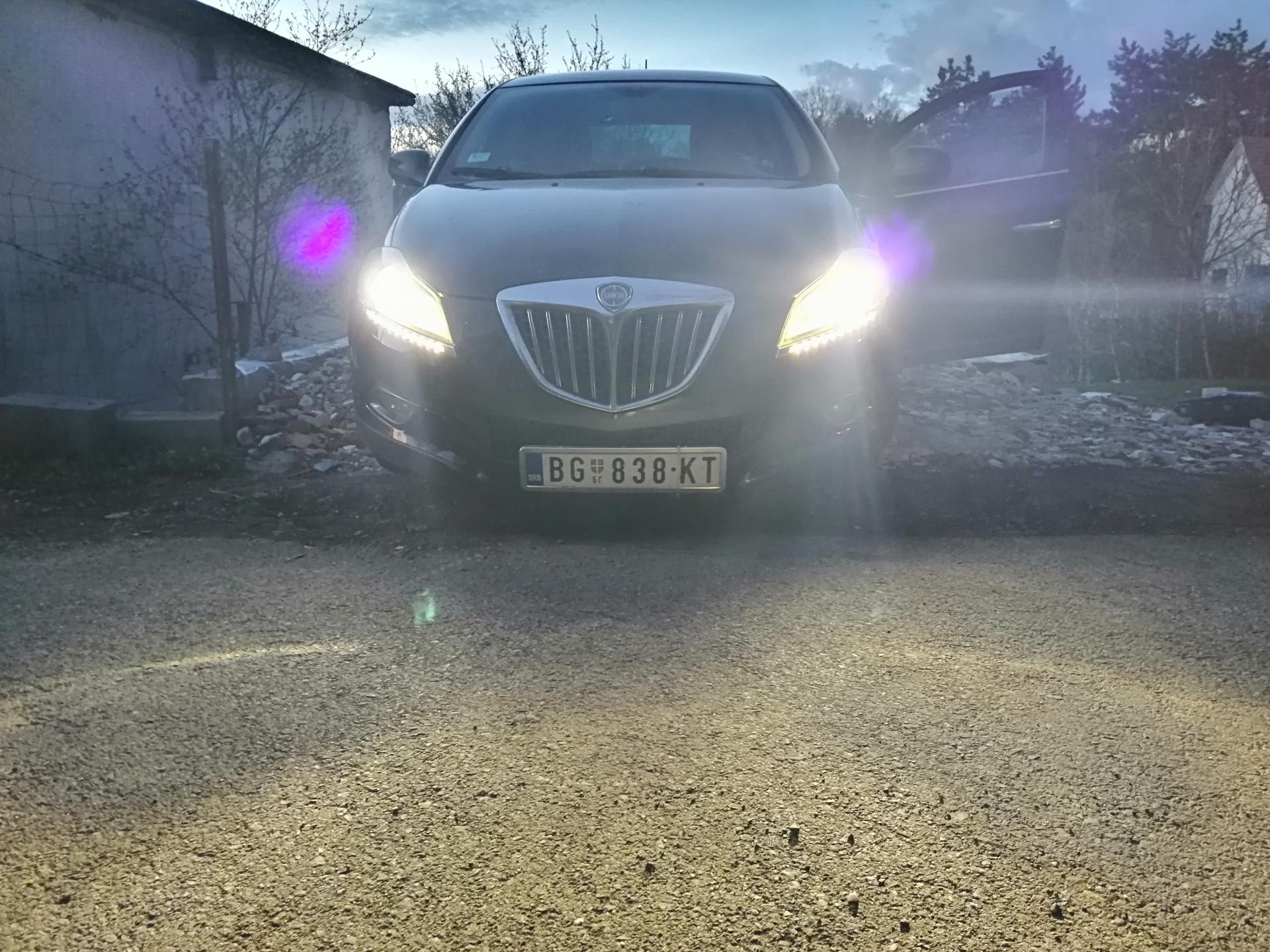

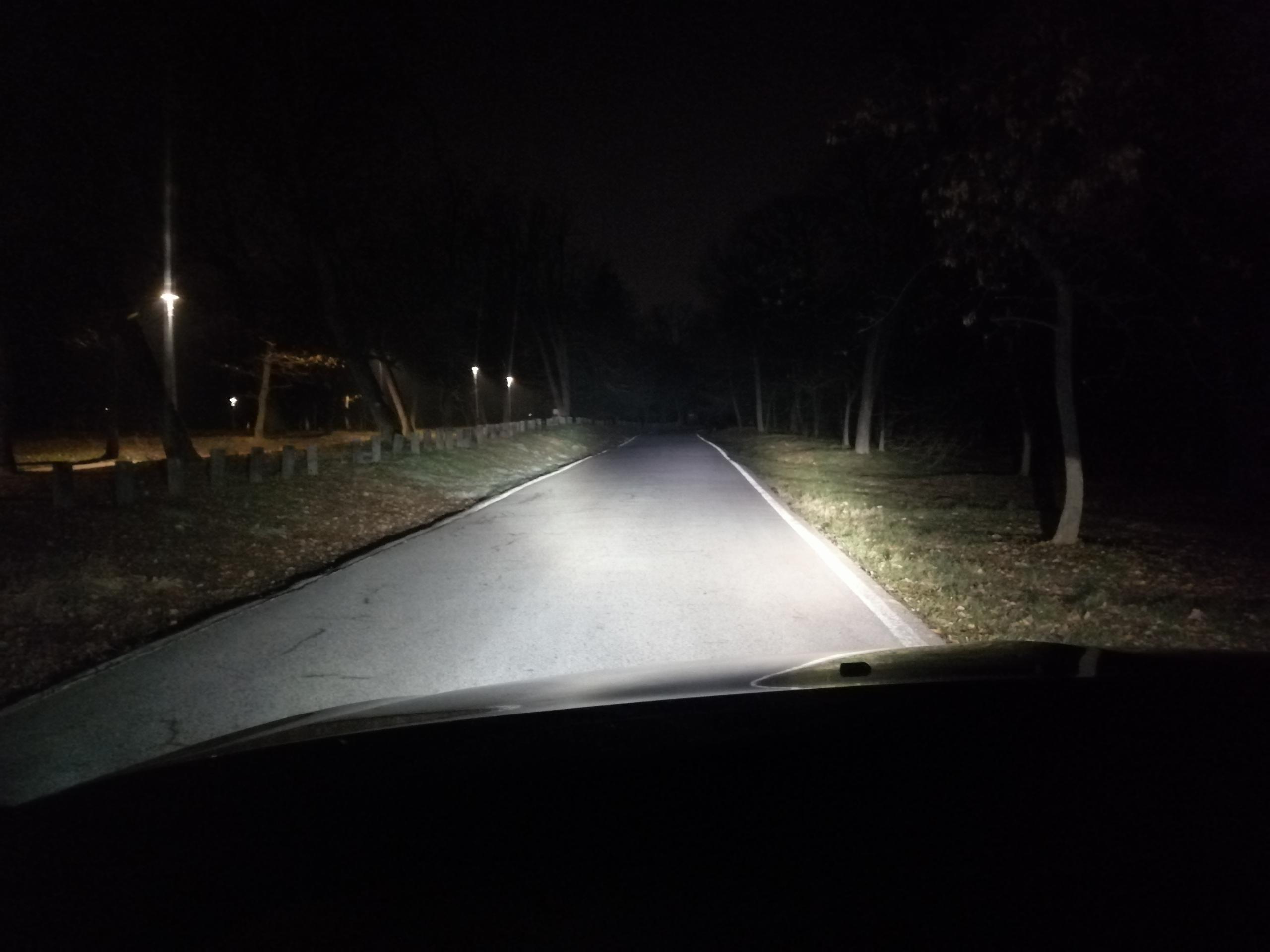

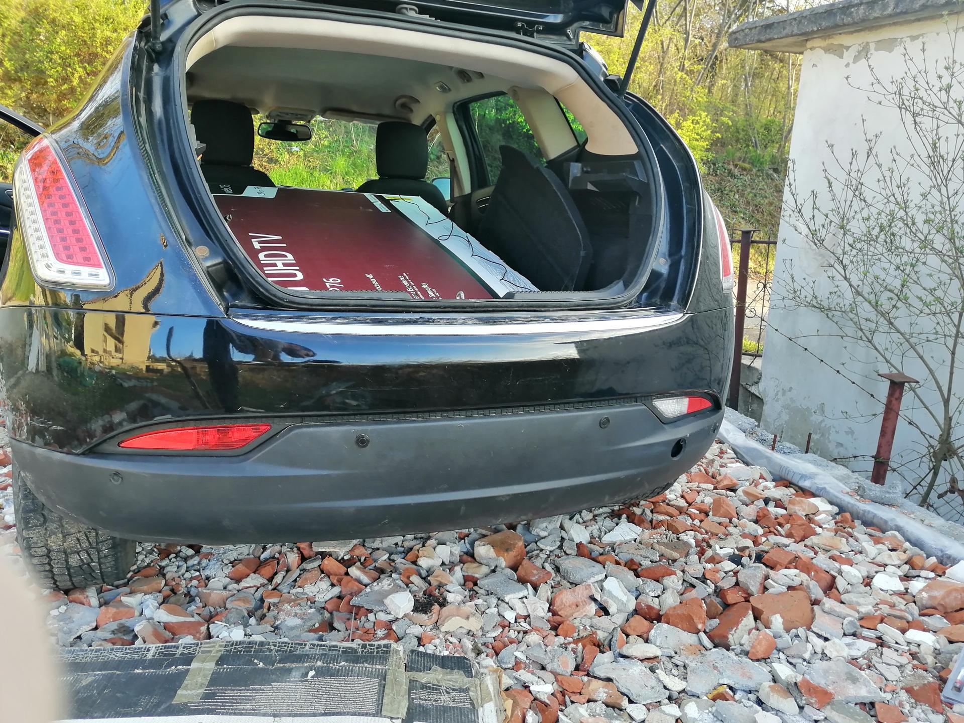

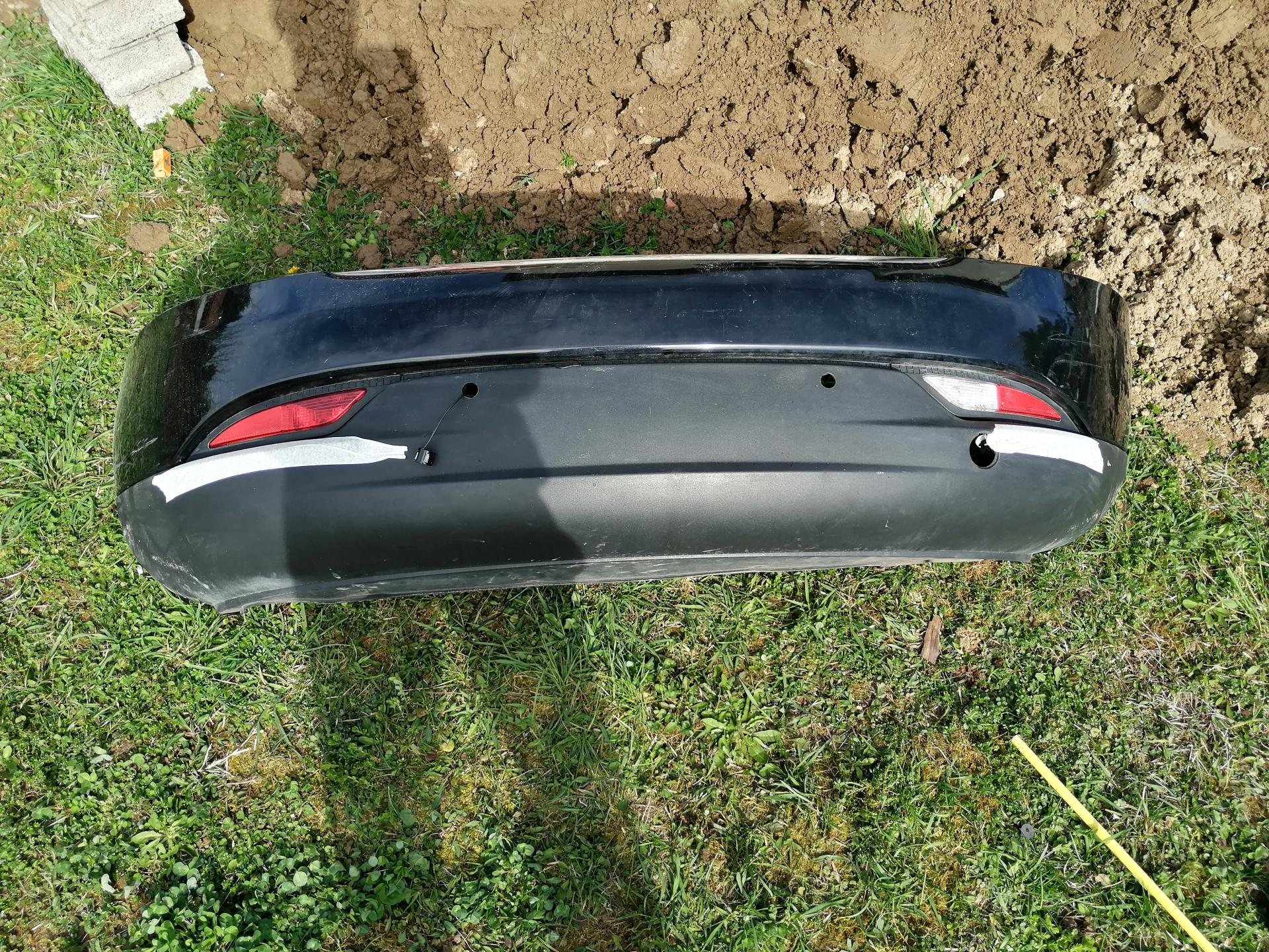

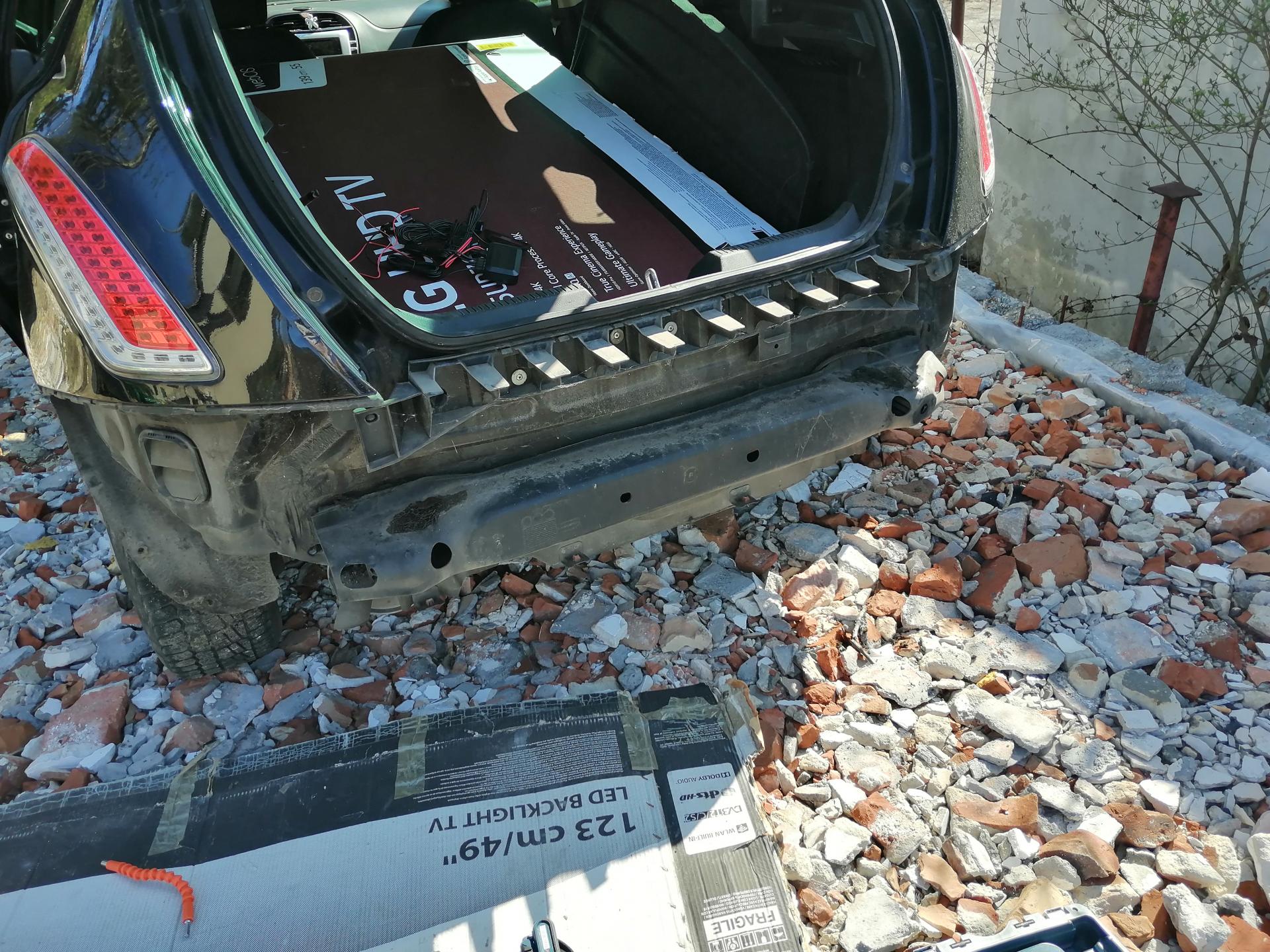

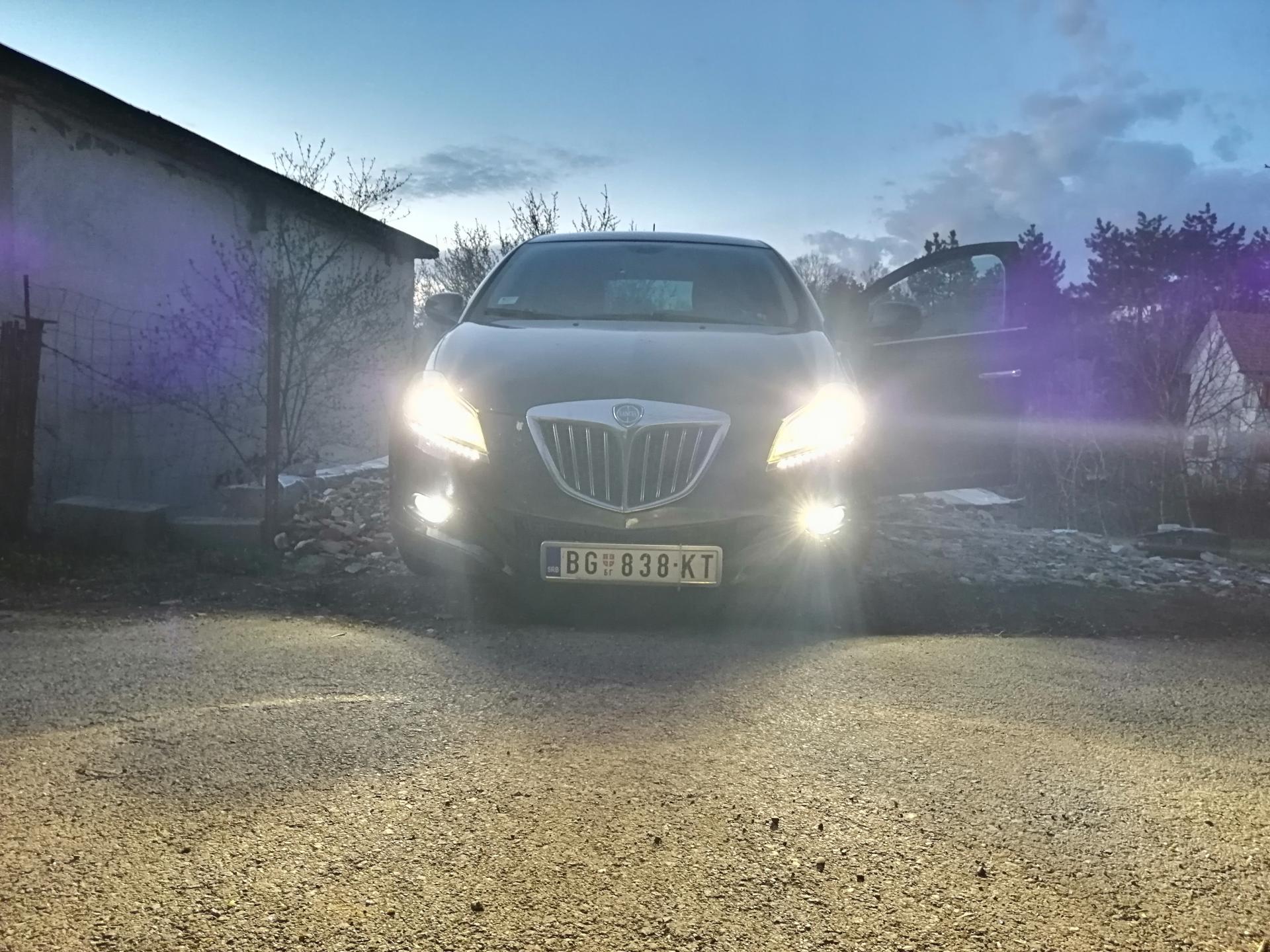

Axic 23814 Posted March 26, 2023 (edited) Obzirom da su automobilu bila veoma loša svetla pre izvesnog vremena zamenih fabricke projektore zamenskim bixenon projektorima. Uz nove projektore ubacen i xenon bear set 4300k, u maglenkama LED sijalice H11. Naravno kod Delte sve komplikovano pa mora ceo branik da se skine, pa onda ceo far napolje i tek onda postavljanje xenon seta. Ostalo je da se samo malo pomere sijalice da nalegnu idealno u projektor jer sam to primetio posle ugrađnje da bas zamenarljivo "beže"u stranu. Definitivno sam pogledao pa evo nekih slika pre i posle. Pre : Posle: Spomenuh vec da mi je kolega @igor0511 dao parking senzore koje nije stigao da ugradi pa danas završih i to. Lako se branik skida, sve je lako dostupno, brzo se poveže i @Ivan provukao sam onaj ekrančić do A stuba, nije me mrzelo da sve kompletiram. Jedino mi malo smeta što je glasan bip signal i ne može nikako da se smanji ali bitno je da rade i da su za kineze dovoljno precizni. Ostalo mi je još ambijentalno osvetljenje kod nogu, usput da zamenim plafonska svetla i što se tiče osvetljenja to je to, ništa više neću dirati. Edited March 27, 2023 by Ivan Sredjene slike i format 7 dach@, Quadrifoglio Verde, igor0511 and 4 others reacted to this Quote Share this post Link to post Share on other sites

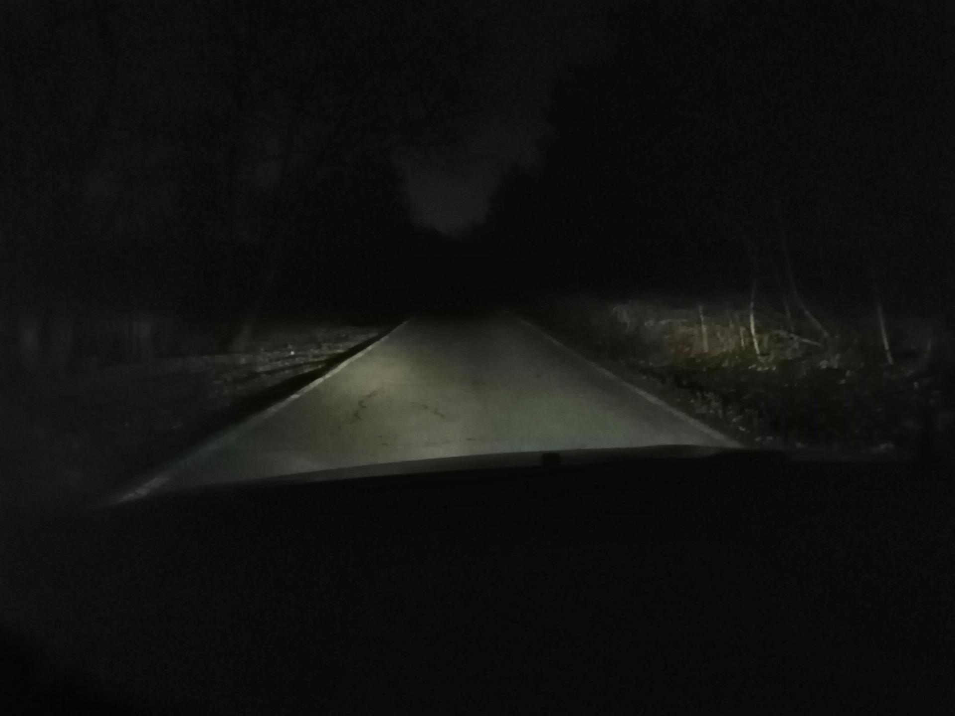

Ivan 25475 Posted March 27, 2023 (edited) Sta ti "majstor" (zaustavicu se kulturno na tome, s obzirom sta sam video uzivo) uradi na kraju sa svim mehanizmima za nivelaciju? PS: Ko se iole razume u osvetljenje, iznad je crno na belo kako je covek pusten da izadje na put . Svetla je bilo svuda, a najmanje tamo gde je najpotrebnije, zize sevale po okolnim pasnjacima: 10 hours ago, Axic said: Posle: Probao da mu nastelujem na jednom skupu - 3 od 4 srafa za nivelaciju oborenih svetala mrtva (dobra stvar kod Delte je sto ima jos po dodatni par srafova za nivelaciju dugog). Ko gleda odnapred kako lepo sija za poziranje za fotkanje, verovatno mu je super... Edited March 27, 2023 by Ivan 1 Dale reacted to this Quote Share this post Link to post Share on other sites
Axic 23814 Posted March 27, 2023 1 hour ago, Ivan said: Sta ti "majstor" (zaustavicu se kulturno na tome, s obzirom sta sam video uzivo) uradi na kraju sa svim mehanizmima za nivelaciju? Definitivno mehanizam nije ni pre radio ali cu pred tehnicki otici da ih skroz otvori, ispolira, očisti, uradi polimerazaciju, vrati mehanizam u funkciju. Sada je vratio sijalicelu desnog onako bez skidanja fara koliko je mogao da ih nasteluje i desni je vraćen u osu. Za levu cu ja neki vikend skidati branik i taj far kompletno pa da namestim sijalicu da nalegne kako treba. @igor0511 sad ce biti druga cena 1 igor0511 reacted to this Quote Share this post Link to post Share on other sites
igor0511 3711 Posted March 27, 2023 Znam. Vlasnik vise, skidani branici, cupano po farovima, mnogo razloga za mene da oborim cenu 1 2 Axic, Reacher Gilt and darkman14 reacted to this Quote Share this post Link to post Share on other sites
Ivan 25475 Posted March 27, 2023 Cena je bila i vise nego drugarska, da ne kazem odlicna. Meni je samo fascinantno kako neko ko se bavi farovima pusti nekoga da mu iz servisa onako izadje na put. Bez da mu ista kaze. 1 MS PK reacted to this Quote Share this post Link to post Share on other sites
Reacher Gilt 3580 Posted March 28, 2023 Ne valja ni to "posle", naravno, ali mislim da je ključ u tome što je "posle" ipak dosta bolje nego "pre", zato mnogi tu stanu. Metnu ksendže i eventualno nateraju snopove da "biju" niže, da ne bi zaslepljivali one koji dolaze u susret. Kao ja, recimo. A to što su nagorele šoljice, popucali nosači, matirale plastike i snop rikošetira k'o u vesternu, to ne mari. Je l' svetli ? Svetli, oči isteruje ! 1 Ivan reacted to this Quote Share this post Link to post Share on other sites
Ivan 25475 Posted March 28, 2023 Pa u tome i jeste stvar. Generalno smo u ogromnom procentu totalno bezobzirni i bahati po tom pitanju. Nebitno da li je u pitanju ksenonska, halogena ili bilo koja sijalica, fabricki far ili neka dorada... Dovoljno je odvozati neku turu nocu, van grada, i sve je jasno. Zato me nikada nije mrzelo da pomognem ljudima oko te problematike (mada je sve vrlo prosto i potrebna je samo dobra volja i pola sata vremena) - neko uopste ne zna sta da gleda niti kako snop treba da izgleda (sta je hotspot, cutoff, ziza, itd.), neko ne zna kako da nasteluje... Za mene je veliki plus vec kada imas obzir i prema sebi i prema drugima. Da ne smetas nikome, a i da ti sam dobro vidis i budes bezbedan. Imas svega, od gomile koka-zraka koji zaslepljuju druge, preko losih sijalica, nenastelovanih farova, do pokvarenih mehanizama nivelacije... Mada, meni je tuga i kada vidim dobar auto sa odlicnim svetlima, pobodenim ispred vozila. Quote Share this post Link to post Share on other sites
PremieRacing 6315 Posted March 31, 2023 On 3/26/2023 at 10:57 PM, Axic said: ... Jedino mi malo smeta što je glasan bip signal i ne može nikako da se smanji ali bitno je da rade... Može. Zalepi malo parče trake (selotejp ili slično) preko rupica zvučnika. Utišaće ga na meru a i dalje će se čuti. 1 Axic reacted to this Quote Share this post Link to post Share on other sites
Dale 7878 Posted April 10, 2023 Tako sam ja parce vate preko resetke zvucnika i preko flaster da dobro drzi na omiljenoj igracki deteta kada je bilo bebac. Probi mozak neka muzicka igracka koja pusta pesme i zvukove zivotinja... 1 Axic reacted to this Quote Share this post Link to post Share on other sites
