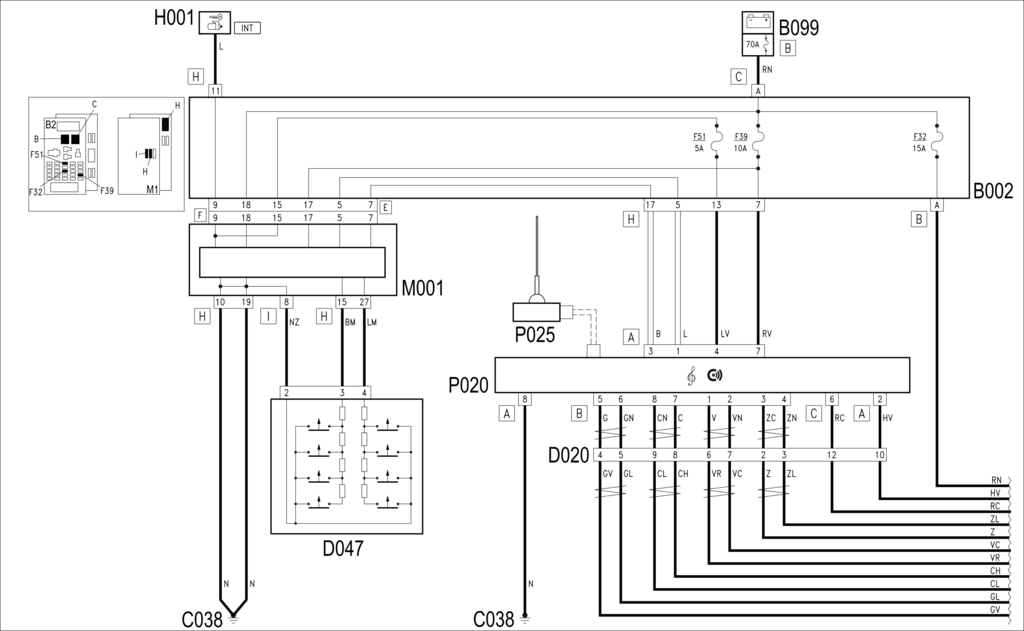

Dok je na Grandeu, Bravu, Delti, a mislim i Giuietti sistem dosta "gluplji", tj. uprosceniji. MF dugmici su samo gomila otpornika (nema centralne elektronike u volanu). Nemam semu za Giuliettu, ali evo kako to izgleda npr. na Bravu: linije 15 i 27 sa Body Compa su direktno vezane za spulnu.
A spulna treba da ima masu na pinu 2 i vezu sa Body Compom na pinovima 3 i 4. Tako da se na osnovu toga lako moze proveriti postoji li fabricko ozicenje do spulne za MF komande. A na osnovu slika sa neta, deluje mi da su volani Brava i Giuiette isti, tj. da nema nikakve dodatne elektronike kao ranije na Stilu (D047 je spulna, M001 Body Comp):
