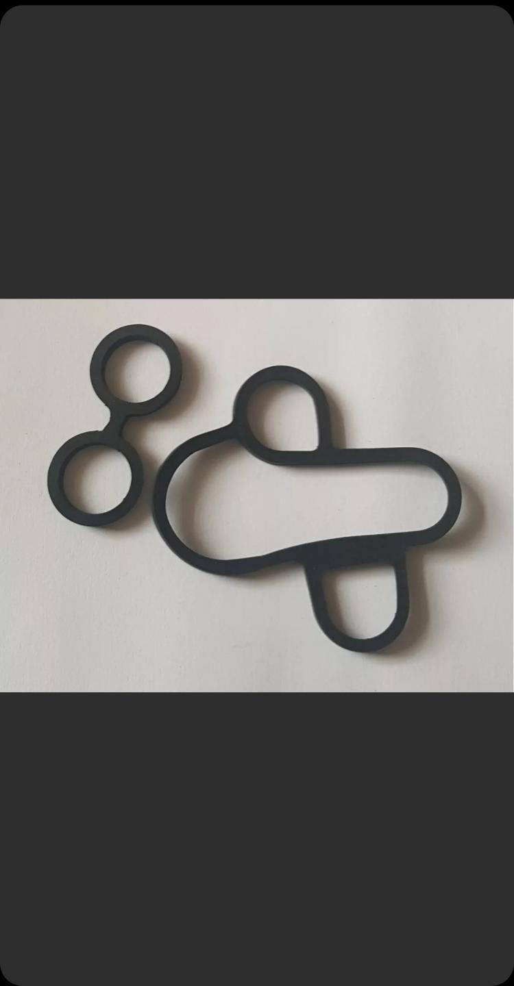

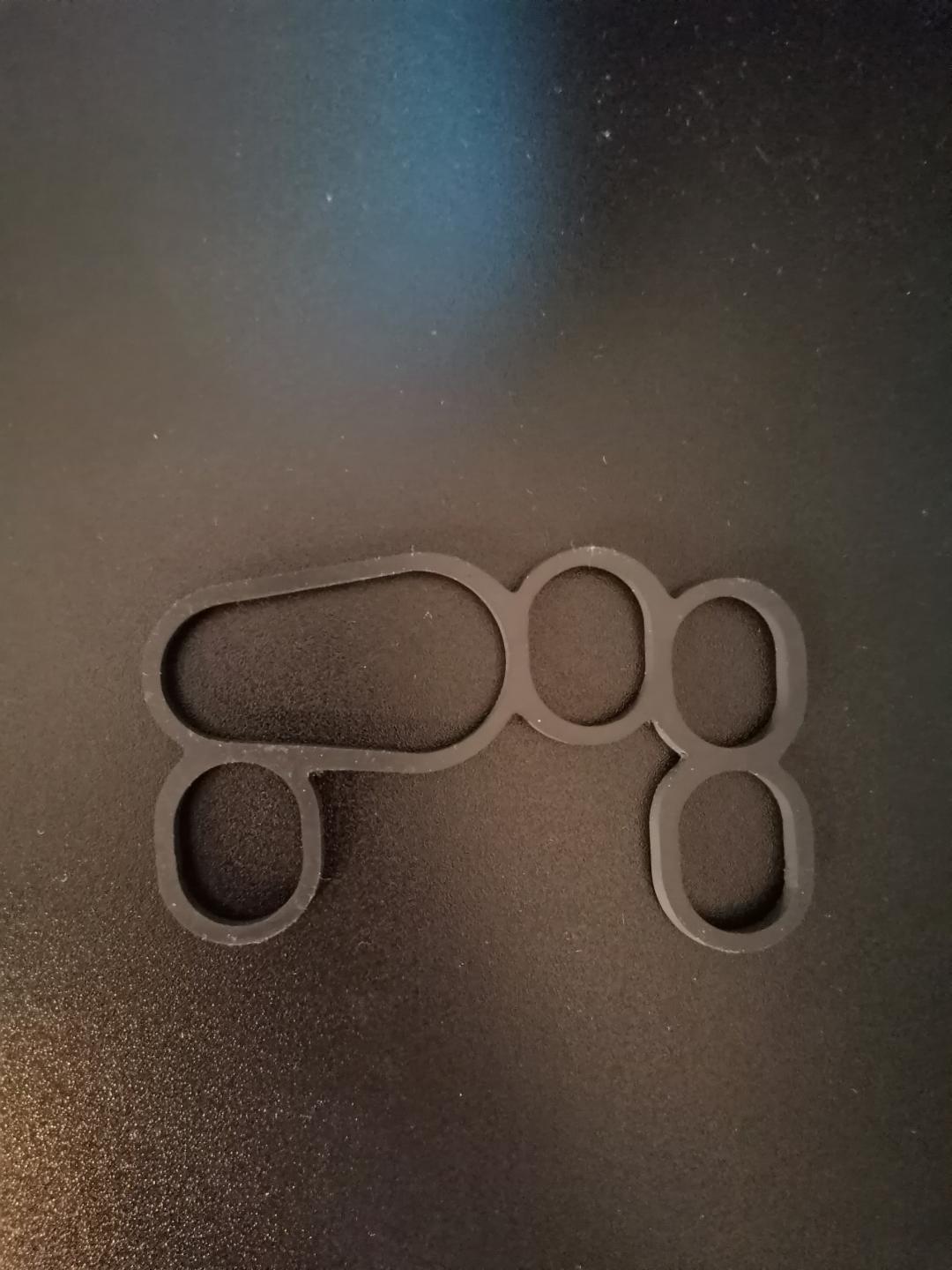

simonen 104 Posted October 4, 2022 (edited) Pozdrav drugari, Skoro kupih Brava T-jet 150ks i odmah problem.Procureo mio zaptivac na hladnjaku ulja,gumeni. Izgleda ovako,naravno nigde ga nema,ako neko ima ideju gde traziti.... Edited October 4, 2022 by neshaoct formatiranje Quote Share this post Link to post Share on other sites
Ivan 25460 Posted October 4, 2022 Ne moze da se uzme odvojeno cak ni kod ovlascenih. Posto izmenjivac i kuciste filtera idu zajedno u kompletu (55212027, i to je kod njih oko 260 EUR). Znam da je imala varijanta iz aftermarketa, radili su Poljaci, cena dihtunga negde oko 30 EUR (eBay i sl.). Ako u medjuvremenu neko nije poceo da stancuje. Quote Share this post Link to post Share on other sites

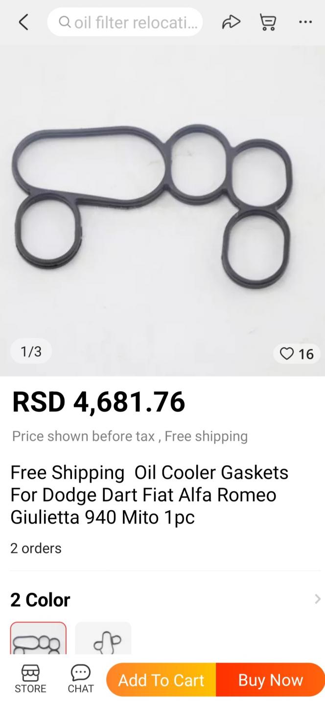

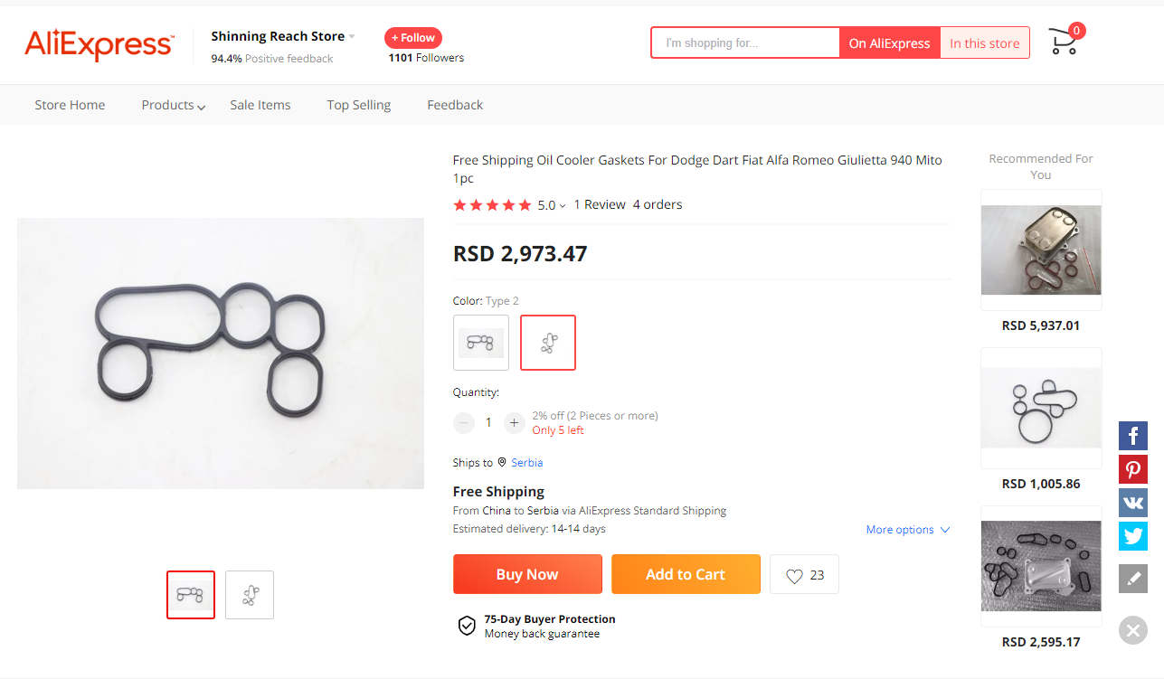

simonen 104 Posted February 23, 2023 (edited) Pojavile se na Aliju: https://www.aliexpress.com/item/1005001680040624.html?gatewayAdapt=4itemAdapt Edited February 23, 2023 by Ivan Dodat PrintScreen, sredjen format 2 Mijailović P. and Ivan reacted to this Quote Share this post Link to post Share on other sites

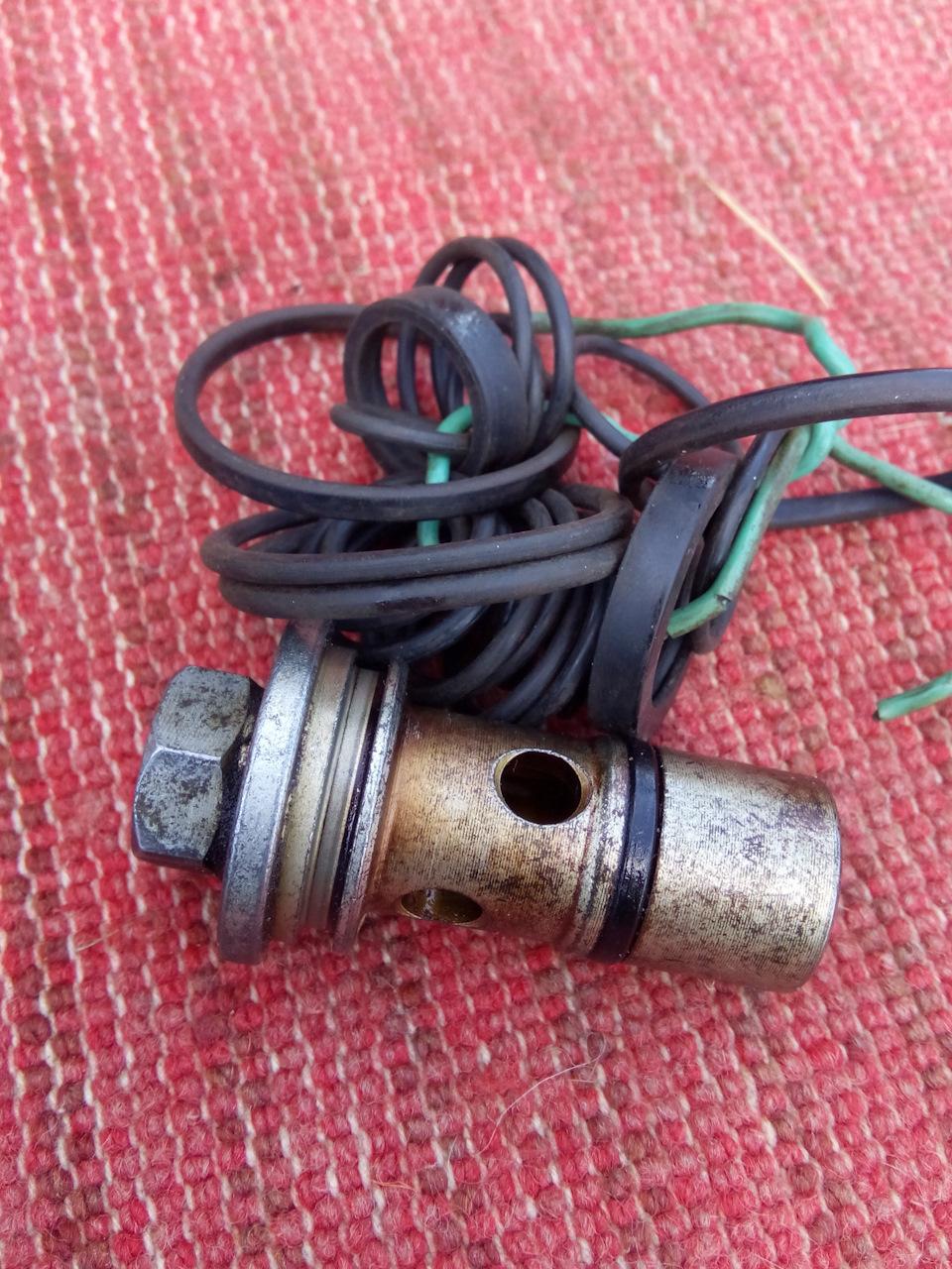

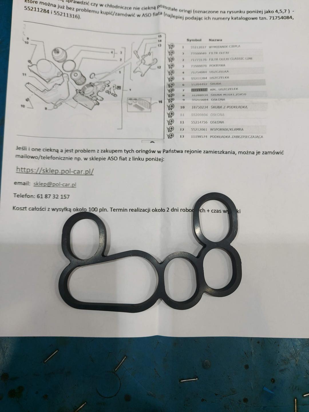

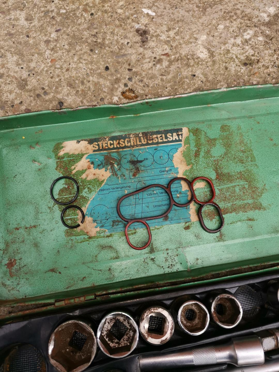

BaneAK74 116 Posted March 10, 2023 Nakon sto sam provalio da su mi gumice otisle na hladnjaku ulja bacam se u njihovu potragu, koja moram priznati nije bila laka Nailazim na podatak da novo kuciste kosta 260e sto je po meni jako skupo s' obzirom da su kod mene samo popustile gumice. Gumicu koja ide izmedju hladnjaka ulja i kucista ulja sam narucio od poljaka koji je opste poznat na forumima. Jer je jedini koji je kopirao fabricku, odnosno po meni, napravio ju je boljom(fabricka je dosta tanja). Zamenska-Poljska Fabrcka Inace ova gumica pase na Bavise do 2009 godista br. 55212027 I nije je moguce naci iz originala. Dok za novije posle 2010 ide ova: 55236756 Sto se tice gumica na srafu izmenjivaca toplote(tako sam nasao da se zove), one mogu da se nadju iz originala br. 55211316, ali ih nema u Srbiji. Poslao sam mail u par Fiat kuca u Srbiji i niko mi nije odgovorio. Tako da sam cackajuci po netu naleteo na dimezije tih o-ring gumica. Neki mucenik nije mogao org. da nadje, pa je doznao dimezije Rekoh sto da ne kad je ovom uspelo sto ne bi meni. Nadjem firmu koja se bavi izradom o-ringsa, posaljem dimezije, i za 3-4 dana ih dobijem. Naravno, trazio sam da budu otporne na toplotu, ulje, pritisak. Naravno, mogu preko e-Bay da se naruce. Ja sam ih nalazio za 20-30e Sam sraf ovako izgleda. Procitao sam da kad na njemu popuste gumice moze da dodje crkavanja turbine. Koliko je to tacno, ne znam. Sto se tice zamene ovih gumica ja sam to odradio bez skidanja celog kucista.Jer je lako prici kucistu sa donje strane auta. Sam hladnjak se drzi na sest srafova, a izmenjivac toplote ili ti sraf se odvije sa kljucem 20(ako se dobro secam). Ko bude hteo da se prihvati sam da menja nek pripremi 1l ulja i oko 2.5 antifriza. Ako neko ima neko pitanje, tu sam da pomognem koliko mogu. Pozz 2 2 MiloshBg, Marko 021, Ivan and 1 other reacted to this Quote Share this post Link to post Share on other sites
Mijailović P. 3789 Posted October 24, 2023 (edited) @BaneAK74 Vidim da je i kod mene počelo da rosi na šrafu pa me interesuje dimenzija tog o-ring zaptivača. Svakako ću da krenem sa potragom i zaptivača hladnjaka ulja preventivno. Samo me interesuje kako je @simonen to rešio predihtavanjem bez zamene, kako sam razumeo iz navedenog. edit: @BaneAK74 Da nije to ova... Edited October 24, 2023 by Mijailović P. Quote Share this post Link to post Share on other sites

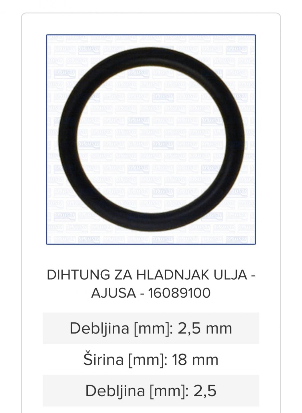

BaneAK74 116 Posted October 25, 2023 @Mijailović P. 2.5*18*23 - 2.5*25*30 Ja sam ove dimezije nasao. I evo vec sam presao dosta od montaze i nema curenja. 1 Mijailović P. reacted to this Quote Share this post Link to post Share on other sites
sasa ns 1 0 Posted December 5, 2023 On 10/25/2023 at 5:48 PM, BaneAK74 said: @Mijailović P. 2.5*18*23 - 2.5*25*30 Ja sam ove dimezije nasao. I evo vec sam presao dosta od montaze i nema curenja. da li idu obe gumice na taj šraf i da li su to prave dimenzije, On 10/25/2023 at 12:06 PM, simonen said: Uzmes klingerit 0.5mm precrtas konture gumice,i iskrojis zaptivku identicnu obliku gumice.Jeste dangubno ali ja tada nisam imao drugo resenje.Tu zaptivku ubacis u kanal pre gumice,pa onda gumicu preko zaptivke,na taj nacin si povecao dihtovanje gumice za 0.5mm. Namazes tanko kvalitetnog silikona i to je to.Ja sam iskreno mislio neka traje dok ne stigne nova,ali evo vec godinu dana suvo(da ga ne ureknem) ja sam jop 2017 imao taj problem.Rešio mi je majstor sa silikonom bez klingerita i držalo je sve do proletos.Onda se pojavilo jako blago curenje moćda par kapi na 500 km.To je trajalo koju hiljadu pa je skroz stalo.Posle par meseci necurenja mi se pojavilo curenje od recimo 5 kapi na 100 km.Da li je nekom ostala ona gumica za tjet 1.4 110 kw lancia delta 2008 i da li bi je prodao. Proletos dok je bilo jako blago majstor mi je savetovao da ništa ne diram jer se boji da ponovo skida dihtong i da ga čisti od silikona da ne bi pukao . Kod onog skidanja 2017 sam skenirao dihtung i razmišljao da ako bude trebalo nađem gumu ili silikon iz table za tu namenu i isečem na voterdžetu. Ako neko ima savet ili hoče da proda gumicu nek se javi na 0641352299 saša Još nisam gledao odole jer ne mogu bez majstora. Čak nisam siguran ni da li curi na toj velikoj gumici hladnjaka jer kad pipam rukom odgore čini mi se da curi iznad te velike gumice pa ne znam tačnno da li može ulje da ide i malo na gore ili su možda ona dva O ringa na šrafu ako uopšte idu ta 2 jer i to nisam siguran.Da li idu i ona veći i manj O ring što je neko ostavio dimenzije ili samo jedan onaj sa slike. Quote Share this post Link to post Share on other sites

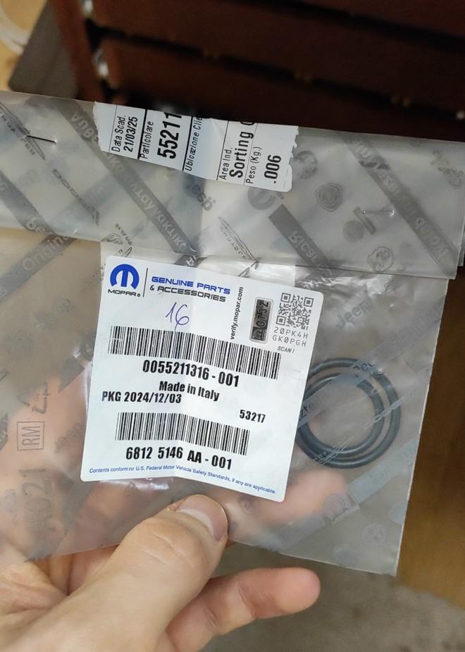

Marko 021 8 Posted April 4, 2025 Pozdrav, nadovezujem se na temu i da podelim svoje iskustvo u potrazi za gumicama. Ceo hladnjak ulja mi je bio musav, došao je na red da i njega sredim, cenu novog već svi znaju tako da je rešenje detaljno brisanje kako bih video gde curi ulje, posle par dana sam video da pušta na izmenjivaču toplote kako je @BaneAK74 pronašao da se zove i napisao gore u tekstu. Potraga je počela prvo po internetu ali sve su bile zamenske, počeo sam da zovem po ovlašćenim servisima gde sam dobio informaciju od Annus-a iz Subotice, stvarno se tako zove, da mogu nabaviti zamensku za par dana i košta 200 din što naravno nisam hteo jer mi nije tolika frka za vreme ali možda nekom bude, većina servisa nije imala info ili mogućnost poručivanja ali onda od Ada Motors iz Beograda dobijem info da mogu poručiti original iz Italije i stiže za dve nedelje što je i bio slučaj, cena je 3,000.00 din. 2 2 Mijailović P., knezevic76, Ivan and 1 other reacted to this Quote Share this post Link to post Share on other sites
rage_man 170 Posted August 17, 2025 On 10/20/2022 at 7:16 PM, Ivan said: Da dodam i ovaj post iz Predstavljanja automobila clanova, ovde u opstu tehnicku temu: On 10/20/2022 at 7:16 PM, Ivan said: Da dodam i ovaj post iz Predstavljanja automobila clanova, ovde u opstu tehnicku temu: Stigla i meni gumica sa linka od poljaka Norberta, putovalo 15 dana, izaslo me tacno 3000 din i dobija se kod za pracenje, isporucuje Posta. Ide mi mali servis pa idealna prilika da to odradim o jednom trosku. 1 ChobbyNS reacted to this Quote Share this post Link to post Share on other sites
