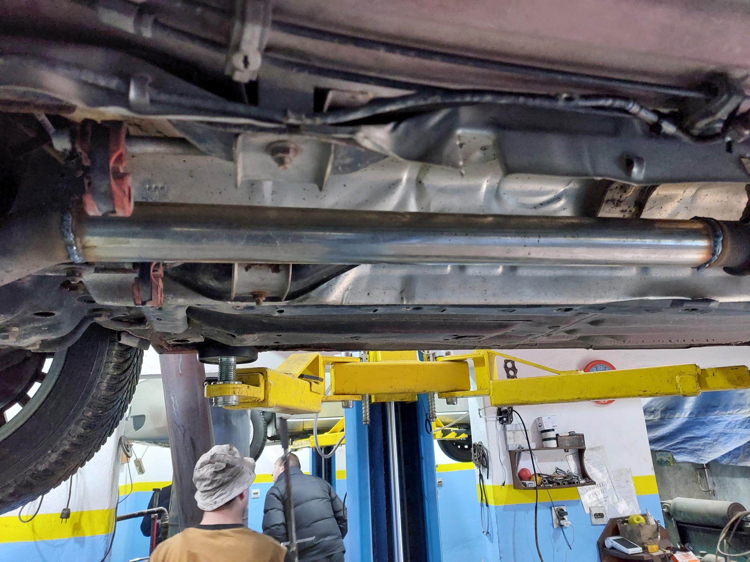

mare_kv 58 Posted January 29, 2023 Evo da se javim sa novim odradjenim stvarima na alfi Naime posto nisam mogao da nadjem prazan lonac u mojoj okolini, resio sam da odradim alternativu i stavim cev kao i sav normalan svet hahaha. To izgleda nekako ovako Auto nije promenio zvuk nesto znacajno, i cini mi se da je onaj lag na manjim obrtajima nestao, ili sam se ja samo navikao... Inace na savet majstora, ostalo je da se odrade drzaci i da se okaci na fabricki nosac da se ne bi raspao ceo izduv Naredne nedelje se najverovatnije zakazuje Veliki i Mali servis, ciscenje usisne i skidanje klapni. Inace kojeg proizvodjaca preporucujeye za V.servis, ja sam na proslom autu koristio Inu i bio prezadovoljan? I da, ima li neka posebna napomena pri skidanju klapni na sta bih trebao obratiti paznju? 1 neshaoct reacted to this Quote Share this post Link to post Share on other sites

mare_kv 58 Posted January 29, 2023 Za to oko mape sam cuo da bi valjalo da se odradi, a isto tako cuo sam da ljudma auto ide isto bez neke osetne razlike kada se povade klapne. Verovatno je mozda uzrok tome nagomilana cadj pa kad se ocisti, auto prodise Ukoliko uspesno ubedim majstora, i odradi operaciju, videcu kako ponasanje bude posle toga, ako bude neprimetno, necemo da diramo nista Quote Share this post Link to post Share on other sites
