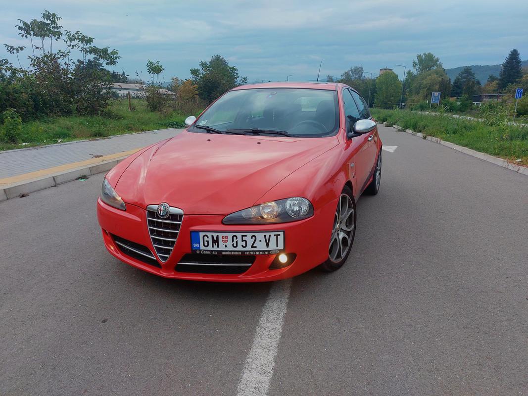

mare_kv 58 Posted September 30, 2022 (edited) Posto je prosla probna i sa njom otisla stara Alfa na red je doslo nesto drugo Posto sam bio prezadovoljan voznim karakteristikama prethodne alfe, resih da ostanem u istoj familiji i pazarim isto. Jurio sam Q2, Ti, ali nije bilo nekih zanimljivih, i onda iskoci DC. Jos limitirana serija 500km u svetu, reko ovo ne sme da se propusti, i pod sloganom "Jednom se zivi, i moram da uzivam dok sam mlad" resih da odem da je pogledam. Naime bila je blizu i to u Gornjem Milanovcu sto je dodatno olaksalo posao I sada vodjen prethodnim iskustvom u kupovini, kao propustio sam da gledam to i to, za sledeci auto cu to gledati, kada sam video auto opet sam zaboravio i ovaj put. Salu na stranu gledalo se malo detaljnije ali ukupni utisak kada sam je video je bio 10x bolji nego stara alfa Inace auto je uzivo vrhunski, oprema, boja, enterijer, felne...ma sve. Odusevljen, vratim se kuci, i bacim se u dilemu skupo ovo ono, za isti auto da dam dosta vece pare, jos i Alfa... i naravno prelomim i uzmem E sad malo o istoriji auta i njegovom stanju. Dosao iz Svice, originalna kilometraza, servisna 271150 bilo na satu kad sam je uzeo, 2009godiste. Bukvalno sve od opreme sem parking senzora i sto je najredje kod Alfe....siber Esteski ima malo da se sredi, hauba kao I obicno, zadnji branik, desna sajtna i da se ispolira da bi se ujednacila boja. Mehanicki sam pogledao sto sam mogao i o cemu sam citao, i u tom polju sam i malo rizikovao. Inace ispostavi se da moj majstor koji mi odrzavak i prethodnu alfu poznaje coveka od koga sam kupio auto i kaze mi da ne brinem i da dodjem da je proverimo kada uzmem. Na kraju se ispostavilo da je stvarno tako i jedino sto smo nasli na pregledu je pletenica ispred DPF-a i krstovi poluosovine, sve ostalo je super, i auto nema ni trunku korozije. Inace u planu je da se auto lepo sredi i zadrzi neko vreme, ali trenutno su planovi daleko izvan mogucnosti ali icice se polako... Dosta teorije, evo i nekih slicica da tema ne bude dosadna Svaki savet oko sredjivanja ili bilo cega drugog dobrodosao Edited September 30, 2022 by neshaoct formatiranje 14 nemke, BaneAK74, Mijailović P. and 11 others reacted to this Quote Share this post Link to post Share on other sites
vicent 1295 Posted September 30, 2022 Baš lepa. Da uživaš i bezbrižno voziš. 1 mare_kv reacted to this Quote Share this post Link to post Share on other sites
neshaoct 9781 Posted September 30, 2022 Odličan ulov nema šta, čestitam na novom autu 1 mare_kv reacted to this Quote Share this post Link to post Share on other sites

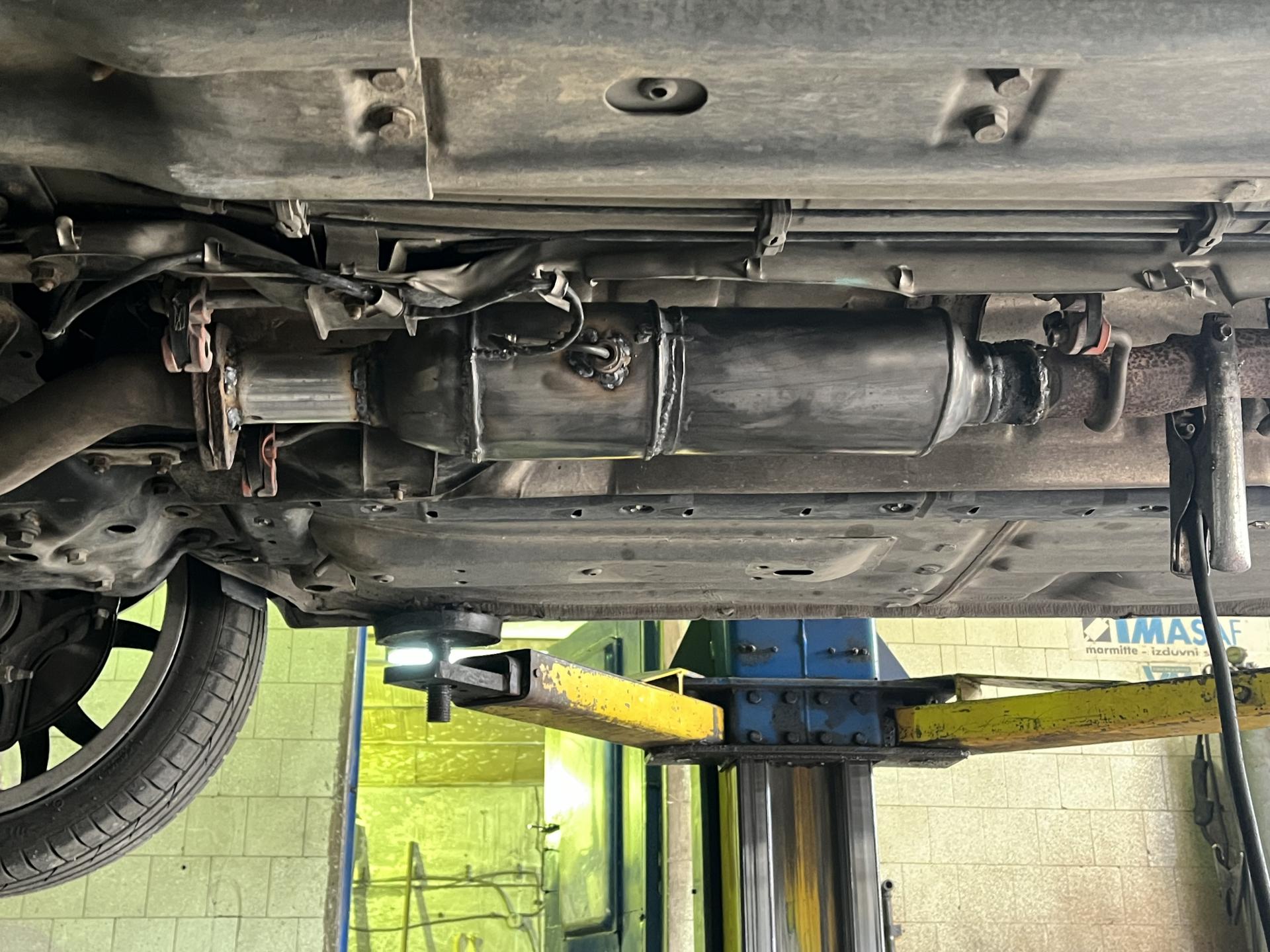

mare_kv 58 Posted October 6, 2022 Zamenjeno ulje u menjacu, sipana Tutela Matryx 75w85 i cini mi se da menjac radi bolje hladan, nema toliko zapinjanja kao sto je bilo, ali ceka se neko hladnije jutro da se vidi kako i sta. Odradjena dijagnostika i podaci su sledeci: 1. Korekcije dizni: 1 Cilindar - -0.19 2 Cilindar - +0.20 3 Cilindar - -0.33 4 Cilindar - +0.26 2. Kvalitet ulja je 14% (nisam znao da dijagnostika to moze da ocitava)... 3. DPF je zapusen 95% i tu mi treba savet, kako da se skida i dali moze na neke spojke da se vrati kuciste da bi prolazilo za tehnicki 4. Mislim da je varirao pritisak u leru ne znam tacno cega isao je ja mislim od 450-480... Kontam da su dizne okej, ali ne najbolje jer na 4 je malo veci preliv nego na ostale 3, i moram na neki nacin da se resim dpfa, i da auto prodise Quote Share this post Link to post Share on other sites
darkman14 6906 Posted October 7, 2022 DPF se skine, isprazni sace i vrati nazad. Majstor bi trebao da zna da otvori i zatvori DPF tako da se ne vidi var i da bude skriven samim polozajem DPF-a Quote Share this post Link to post Share on other sites
OMP 4762 Posted October 8, 2022 (edited) DPF mora da se softverski ugasi (o istom trosku i egr ugasiti) i da se saće fizicki odstrani i to je to, za tehnicki nemas problema jer ostaje na svom mestu lonac samo prazan, seče se sa gornje strane i vati ponovo tako da se to nece videti, skoro je kolega odradio svoj auto u Revo-u bas tako. Malo ce ti promeniti zvuk ali nista strasno. Samo ciscenje dpf-a je moguce masinski uraditi ali nije dugog veka ako se auto cesto ne vozi na otvorenom, grad ga ubija zato blje izbaciti. Korekcije dizni su ok, kod tih motora do +-1.0 je tolerancija mada negde stoji i +-0.5 sto znaci da i to zadovljavaju tvoje korekcije tako da nemas brige kod vecina kola idu laganica preko 1 pa nema nikakvih problema, skoro je kolega na drugom forumi imao razliku i do 2.5 pa kad ih je sredio palo je na 1.2 ali to opet zavisi od nacina merenja, same dijagnostike temp.motora itd pa nije toliko relevantan podatak kao kad se dizne skine i ispita na probnom stolu Edited October 8, 2022 by OMP 1 mare_kv reacted to this Quote Share this post Link to post Share on other sites
