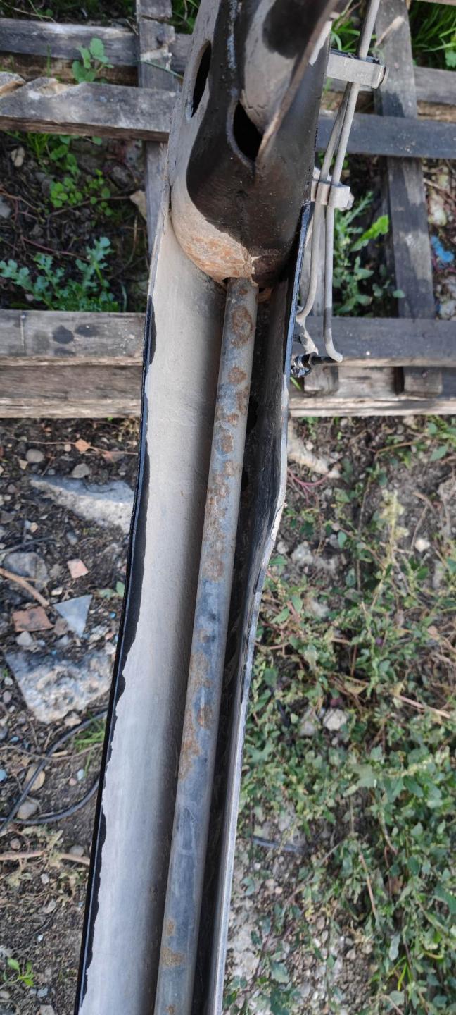

Branislav 748 Posted January 9, 2023 (edited) Evo primera jedne torzije koja je kriva i tera tocak u toe out. Ovo je moja torzoja bila inace... 3500din je polovna dobra na otpadu kod Pedje u Indjiji Edited January 9, 2023 by Branislav 1 Fiica reacted to this Quote Share this post Link to post Share on other sites

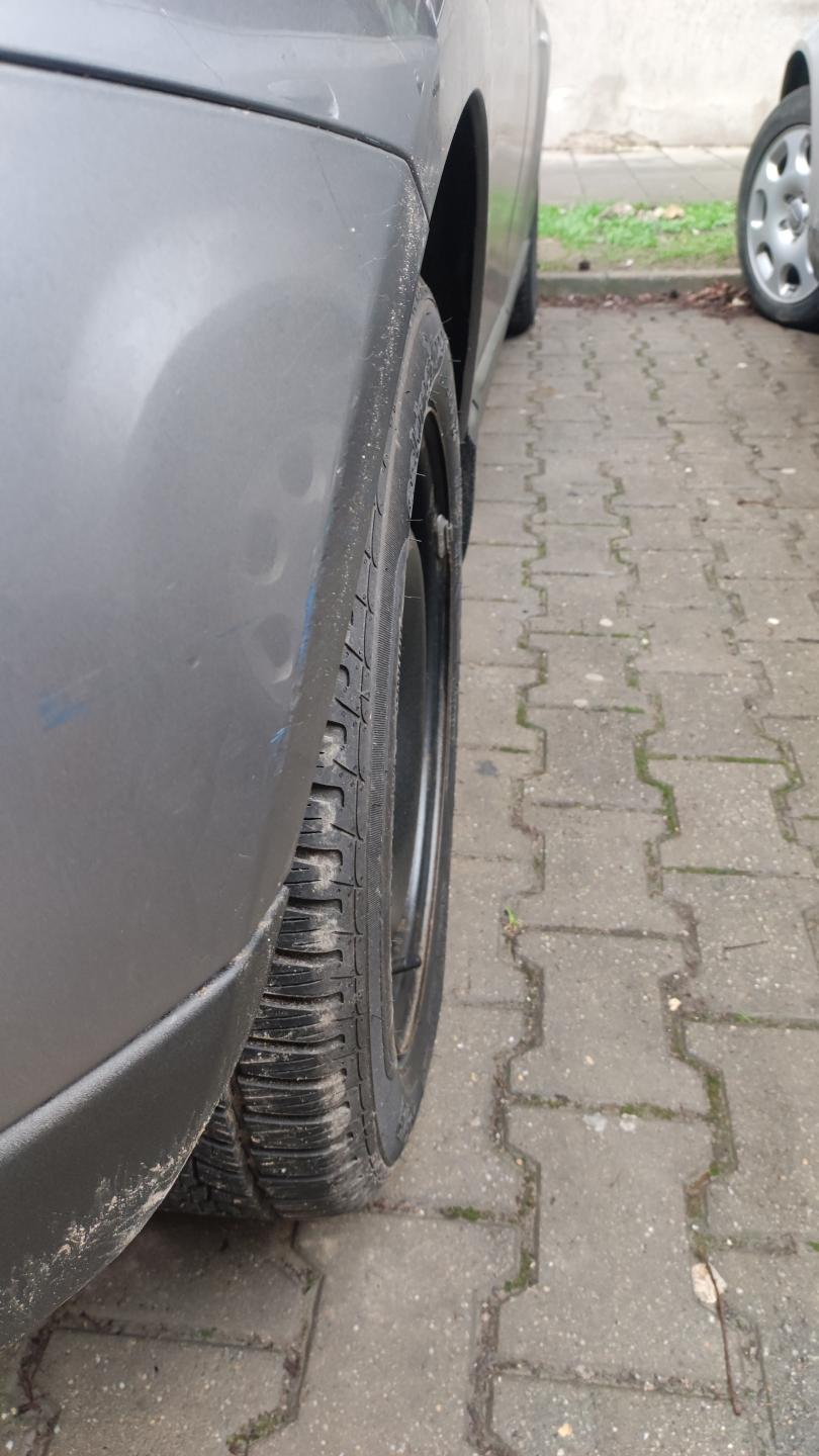

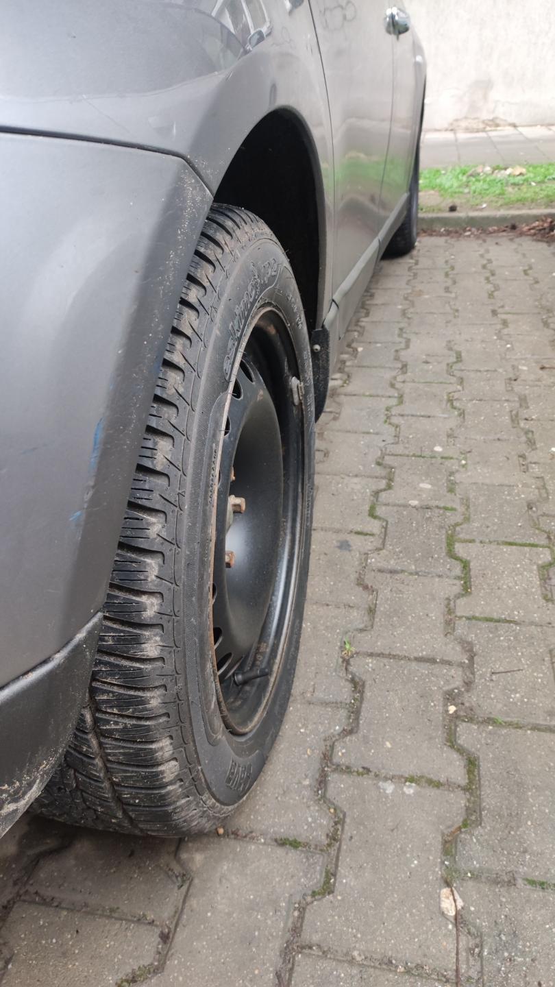

Fiica 20 Posted February 28, 2023 Nemam nazalost nikakvu sliku sa optike trapa, nisam slikao ni odozdo zadnji trap, dok je auto bio na dizalici :/ ali evo par nekih fotki kako tocak stoji sada. Pre se golim okom iz tog ugla jasno video "toe out" i "negative camber" na zadnjem desnom tocku. Sad je bombona Quote Share this post Link to post Share on other sites
